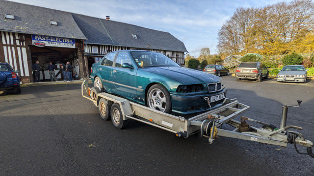

Rendez vous est pris à Angerville avec vincecars. Sur place l’accueil canin est chaleureux, le contact avec Jean Philippe se passe bien, on profite d’une accalmie entre 2 averses pour aller voir l’auto derrière le garage.
Là, faisant abstraction de l’état de la carrosserie, d’une E36 plus proche d’un TDS en fin de vie qu’une M3 au Techno Classica, il faut voir la beauté à l'intérieur. Je suis agréablement surpris par la configuration, moi qui au départ n’était pas du tout fan des boiseries, l’ensemble cuir beige + peinture verte me fait revoir mes a priori. De plus j’accroche sur le look avec les style 32 (une configuration à réfléchir dans le futur)
Pour la partie mécanique je fais confiance à J-P dont la réputation n’est plus à faire. Le stock de pièces est conséquent, la voiture est complète (façon puzzle), le ciel de toit, les joints neufs et les éléments de carrosserie pour les greffes offrent une bonne base. Au final, je ne prend même pas une photo sur place ^^ je ferai avec celle du forum.
Retour de Dozulé, pause au 3brasseurs pour débriefer. Le bilan est sans appel, j’ai les fonds, la place pour démonter une E36 et la motivation de faire ce projet. Un tour dans l’après midi chez les marchands d’autos en plaque Allemande finira par encrer définitivement l’idée dans mon esprit. Une nuit de sommeil par dessus tout ça et c’est bon, je me lance, je fait une offre.

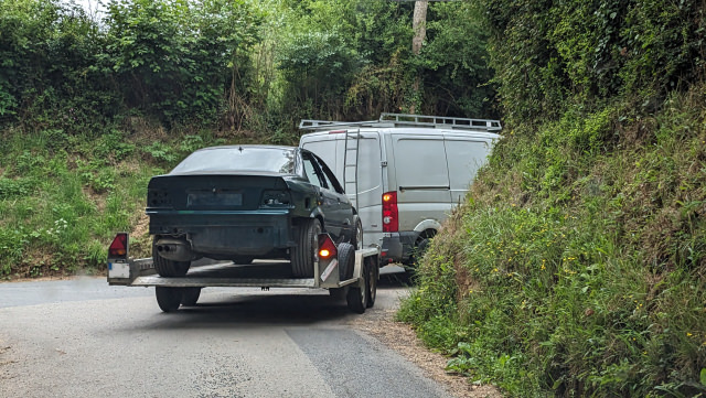

L’affaire conclue, le temps de planifier un rapatriement, me revoilà 3 semaines plus tard chez FastElectrik pour récupérer la bête et son lot de pièces.
Mine de rien, c'est fou la place que ça prend une voiture en kit.

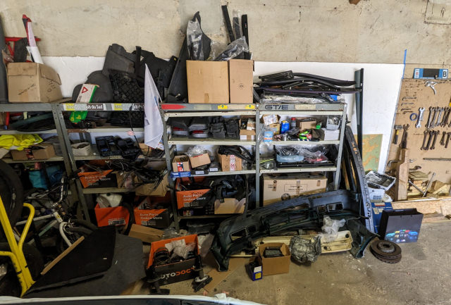

Étape suivante: faire l’inventaire des pièces et des travaux.

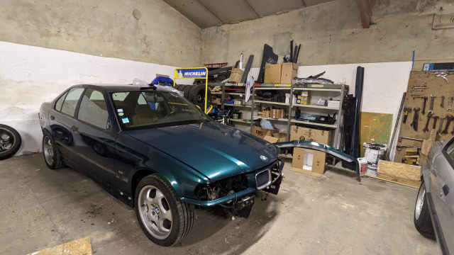

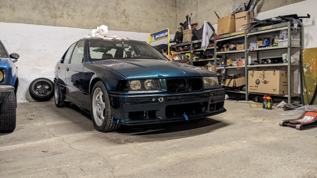

y'a quand même eut de l'avancé ... ou vous avez de la mer... dans les yeux
ici elle présente ainsi ...
et dans sa présentation il y a de subtiles différences ... mis à part les phares et le PC ... ça brille un peu pkus ...
comment_1161879
il y a une belle peinture ...

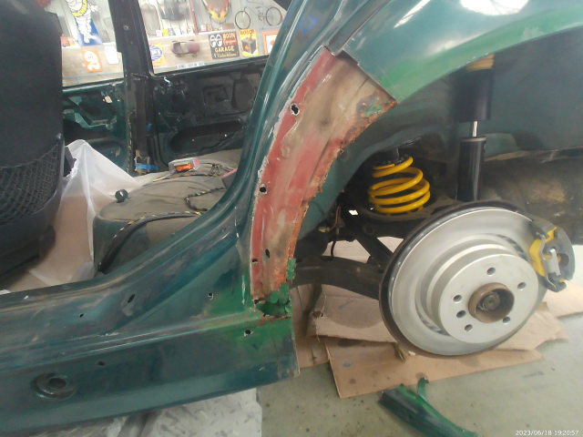

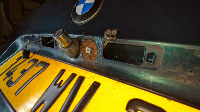

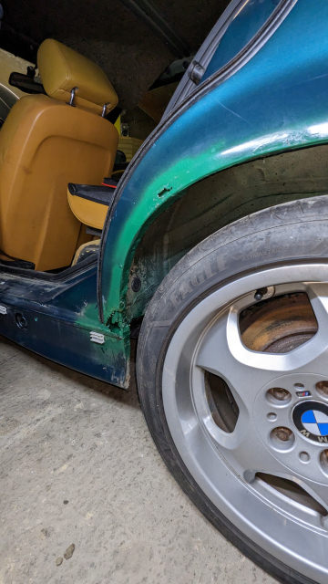

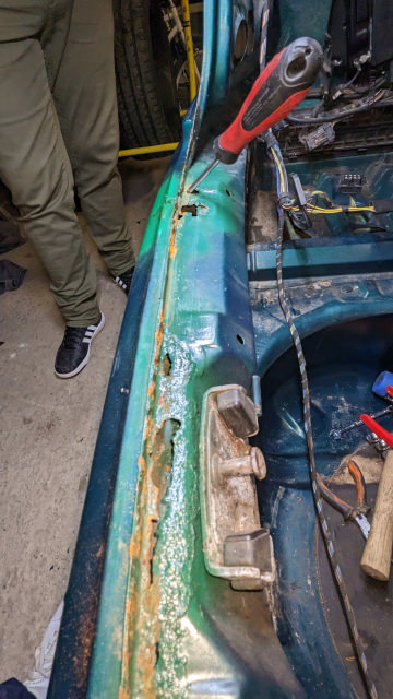

L'état de la caisse a très bien été décrit dans le précédent topic avec quelques bonus, on retrouve:
- Le seuil de coffre et l'aile AR gauche pour les plus critiques
PXL_20221222_164920908.thumb.jpg.9e25987b4385b0b61c03ed8207150db2.jpg   PXL_20221222_164527346.thumb.jpg.c760a5fa277da47ce231d79162a6b05b.jpg
- Auxquels on ajoute quelques points localisés
Notamment, la malle (classique de la E36), des attaches de bas de caisse, la tôle sous les feux avant.
PXL_20221222_164839856.thumb.jpg.db0898a975a23057fdc410fd6544d76d.jpg PXL_20221222_165544518.thumb.jpg.dc479cab75994465a6a7c445f7a894e6.jpg PXL_20221222_163807773.thumb.jpg.36a0237680d31d24ba6a2af80003a1ae.jpg

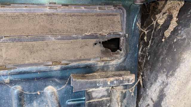

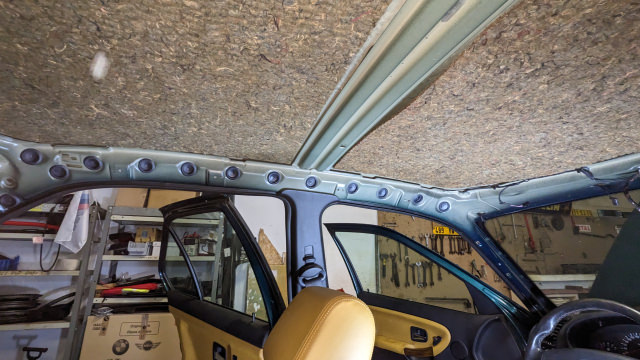

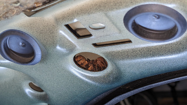

Pour l’anecdote, il restait encore des noisettes dans l'auto 😆, Dans les montants du toit, il a fallu enlever les bouchons et aller chercher les restants du garde manger.
PXL_20221222_135639370.thumb.jpg.2a0110343b484bb33bd2d9f496b69218.jpg PXL_20221222_134110563.thumb.jpg.ef01163e1665b4cd22b1847015dce23f.jpg
Comment les rongeurs sont rentrés sans avoir les clés ? et bien par les trappes de ventilation du coffre, derrière le pare choc, une fois grignoté, ils donnent accès à tout un réseau sous les moquettes.🧐

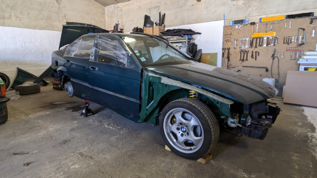

Un dossier photo est fait chez mon carrossier, il me fait un devis par mail et un rendez vous en Juin, ce qui me laisse 6 mois pour démonter.

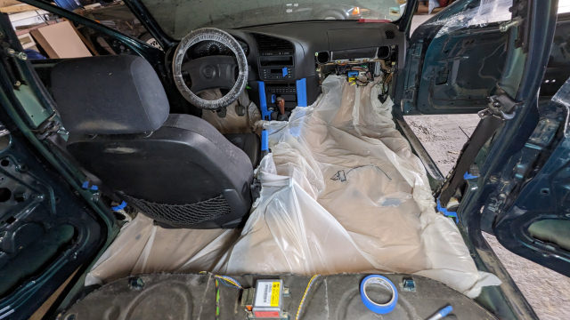

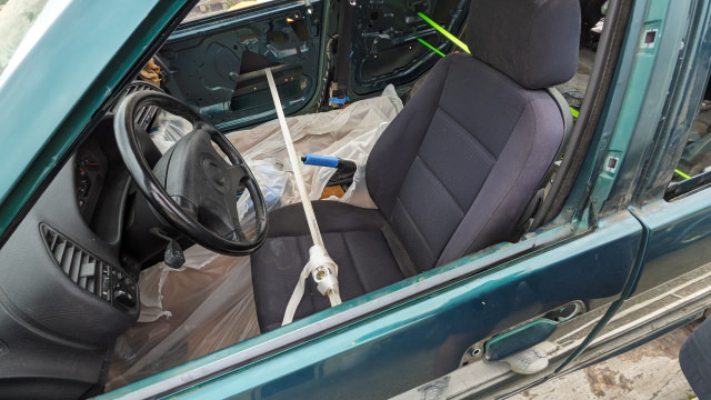

L'idée est de lui fournir une voiture la plus démontée possible mais en gardant le moteur et juste la moquette/tableau de bord à l’intérieur. Les parebrises seront démontés chez lui.
Voulant faire les choses dans les règles de l'art, j'ai horreur de voir des restaurations avec des joints ou des caches repeint. Je me lance alors dans la tâche interminable de démonter/mettre en sachet/ranger toutes les pièces, de la vitre au plus petit bouchon et lister les pièces à changer. C'est très fastidieux mais un régale au remontage quand on a juste à sortir un carton avec tout dedans et assembler comme des Lego.
Ce qui veux dire:
- Extérieur: Démontage de tous les joints, des ailes, les pare-choc j'envoie que la peau extérieure, les portières sont mises à poile, plus un gramme de plastiques dedans, juste la tôle.
- Intérieure: Démontage des sièges, des habillages, des seuils de porte, des montants, du bas de tableau de bord, plage AR...
J'ai pas envie de couper la moquette, donc elle restera, mais très bien protégée.
- Baie moteur: Le carrossier me propose faire remonter la peinture jusqu'aux tourelles d’amortisseurs donc je démonte la face avant, la traverse et le moindre clips.
Tout ça donne un sacrée bazars....organisé.

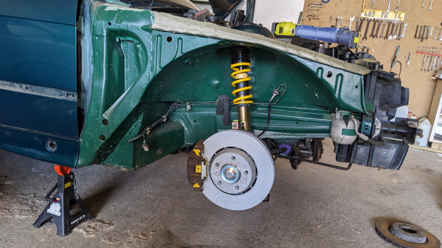

Pour ces deux dernière points, je suis aller un peu plus loin 😁. Je suis fan des E36 rabaissées et je trouve la berline très haute sur pattes. La voiture était équipée de B6 tout neuf en ressort OEM, la question de passer en ressort court s'est posée. Mais ne savant pas trop où la caisse allait tomber et si ça me plairait, j'ai préféré mettre des combinés pour avoir la possibilité de faire un ajustement au poil👌.
J'ai donc pris des ST-XA, ST par les retours que j'ai lu ici et XA car je voulais garder du confort et limiter les bruits de roulement par rapport aux XTA.
Et pour agrémenter le tout, des cales de 10mm AR et 25mm AV dans l'optique d'avoir un voiture bien posée sur ses appuis.
Avec la face AV démontée, ça a été un jeu d'enfant. J'ai fait: roulements, tôles et cache poussières sans problèmes.

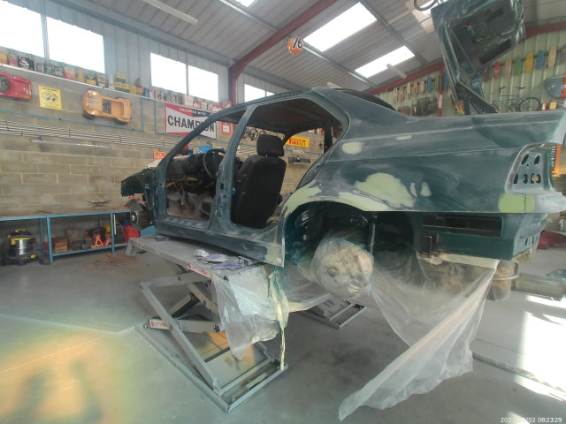

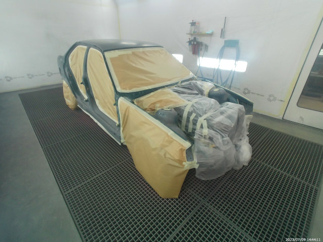

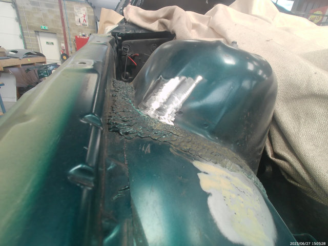

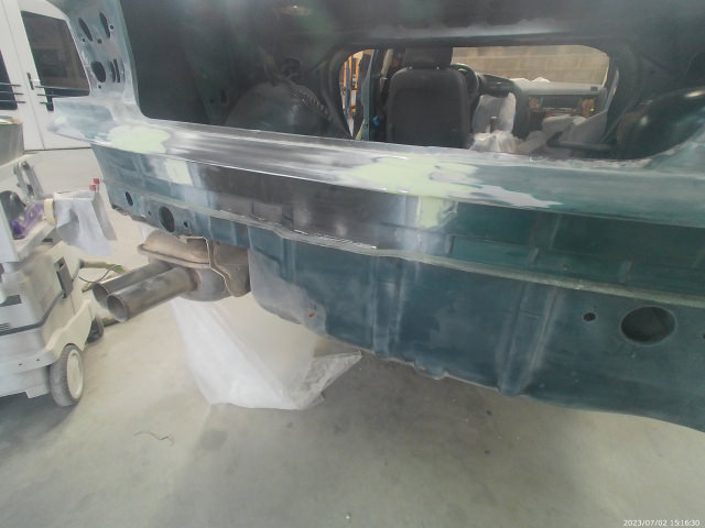

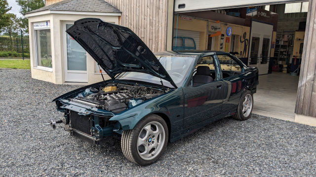

Salut, nouvel épisode: Aujourd'hui le gros chantier.
Retour l'été dernier chez le carrossier pour la correction des points de rouille et la peinture.

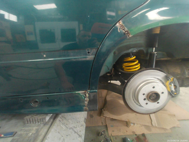

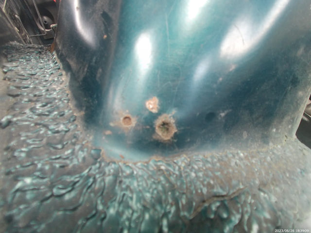

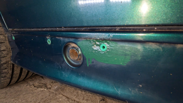

D'abord le traitement des points les plus critiques
20230618_192057.thumb.JPG.d1f3310aab2bf566feabd75b3dd550a3.JPG 20230619_132040.thumb.JPG.1f4ce8fa7b3096b657f86b67daf538c0.JPG

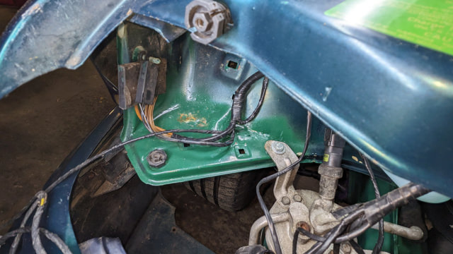

Puis de points isolées comme ici sur la tourelle d'amortisseur AV droite. Plusieurs points comme celui ci ont été corrigés dans les passages de roues AV et AR ainsi que le coffre.
20230626_183909.thumb.JPG.dd8511c859340ece89582e77770ab588.JPG 20230627_150528.thumb.JPG.ec1815cbdc02d74e1f04313facd78a36.JPG
Les passages de roues ont été passés à antigravitation de couleur vert. Avec ça plus l'antirouille passé par JP, normalement la rouille est pas prête de revenir.
De plus les pare brises AV et AR ont été déposées pour avoir le résultat le plus propre possible.
Le résultat est assez saisissant, c'est plus du tout la même voiture.
La couleur peut paraitre sombre sous certain angles ou luminosité mais en même temps ressortir comme un vert anglais sous d'autres. Et rien que de pensé à l'intérieur Modena 🫣, ça va envoyer.
Je serai curieux de savoir à quoi ressemblait cette couleur il y a 30ans à la sortie d'usine.

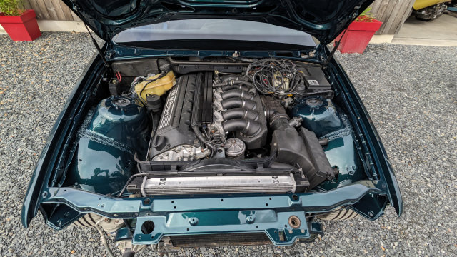

Et avec la baie moteur repeinte, le moteur est superbement mit en avant 🤩

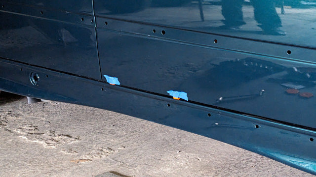

Par contre, une fois passé l'effet waouh, et une fois la voiture rapatriée chez moi, j'ai trouvé plusieurs problèmes de qualité. Notamment des manques de peinture sur les chants des ouvrants, un mastic craquelé sur une portière. Sur le coup, quand j'ai trouvé le premier truc, ça a été comme une pelote qu'on tire, plus on cherche, plus on trouve avec au bout une bonne déception.
Honnêtement, c'était ma première peinture sur une voiture donc lors de la récupération, j'avais pas l’œil sur les points critiques à surveiller. Si j'ai un conseille à donner, c'est de passer la veille pour avoir le temps de bien détailler le travail et de ne pas être dans l'émotionnel entre la récupération de l'auto et la gestion du transport. En tous cas l'expérience a été formatrice 🫤
Finalement mon carrossier a reconnu les défauts, ce qui m'a value un nouvel allez/retour en Janvier dernier chez lui, mais tous les points ont été revus, tout est rentré dans l'ordre.

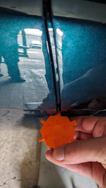

Tout d'abord l'alignement des portières en suivant la procédure BMW, pour un remontage à la Munichoise.
E36 Align Front Doors.pdf

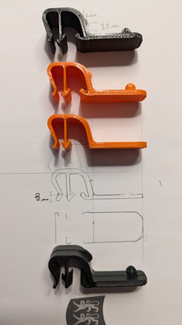

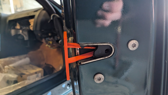

Pour ce faire je me suis fabriqué en impression 3D des outils pour faciliter l'alignement et le remontage.
Une cale pour mesurer l'espacement entre les éléments (jeux nominal 5mm) et des cales pour maintenir les portières en place le temps de pouvoir serrer les charnière.
Assez fastidieux à faire, beaucoup de réajustement pour que tout tombe bien, mais le résultat est très satisfaisant de retrouver une belle ligne de caisse 🤠

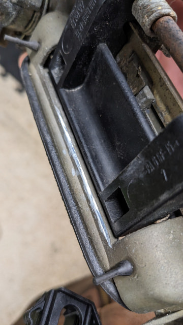

Installation des serrures et des gâches.

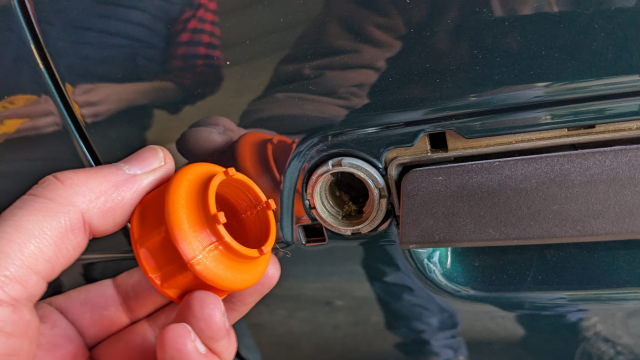

Avec tunning des poignées pour remédier au syndrome de la poignée qui "accroche", en limant la partie inférieur de la carcasse de la poignée. En effet avec le temps, la poignée en plastique prend du jeux au niveau de son articulation et descend jusqu'à frotter en bas sur le métal. Perso, j'avais les poignées qui restaient en position ouvertes.
Je me suis fait une clé pour serrer l'écrou de la serrure, très pratique pour éviter le rayer la peinture.
Et la cale d'alignement de la gâche
Avec ça, et en suivant les indications de la notice, les portières fermes comme sortie d'usine 👌, pas d'accroche, un vrai claquement bien ferme à la fermeture.

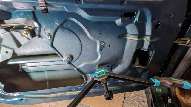

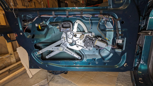

Ensuite remontage des lèves vitre électriques avec une amélioration.
D'origine ils sont fixés avec des rivets, donc impossibles à démonter et galère à faire sauter, j'ai décidé de passer aux écrous à sertir. Les mécanisme sont maintenus par 4 vis et sont démontables en 5min (+/- 5min suivant la galère pour sortir les goupilles des vitres😁) .
L'opération consiste à agrandir les troues déjà présent et venir sertir des écrous. (grosse goutte de sueur en perçant la première portière 🫣 avec le risque que ça marche pas). Pour les portières arrières, là il faut percer les lèves vitres donc c'est moins risqué.
Je pense que ça doit aussi fonctionné sur les coupés.

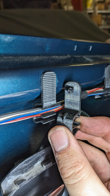

Installation des supports de faisceau que j'ai refabriqué car plus disponible en neuf.
PXL_20230731_203641912.thumb.jpg.16af147f639d4bba6d17606fac3e461e.jpg PXL_20231104_165321082.thumb.jpg.b8b9cb257cb67edf6a4a808f96e6b673.jpg
Voilà, portière équipée, les vis ne frottent nulle part et le mécanisme à l'air monté bien rigide.

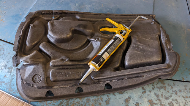

Et pour finir, j'ai collé les pare-vapeurs avec du SikaLastomer-710, même consistance que la colle d'origine, sorte de patte collante que ne sèche pas, avec la possibilité de démonter sans arracher. Pour info une cartouche c'est large pour faire 4 portières.

Super boulot, avec les petits création en imprimante 3D c’est Top !
J’ai aussi parfois ce soucis de poignée qui reste ouverte sur la porte passager, merci de l’astuce ;)
