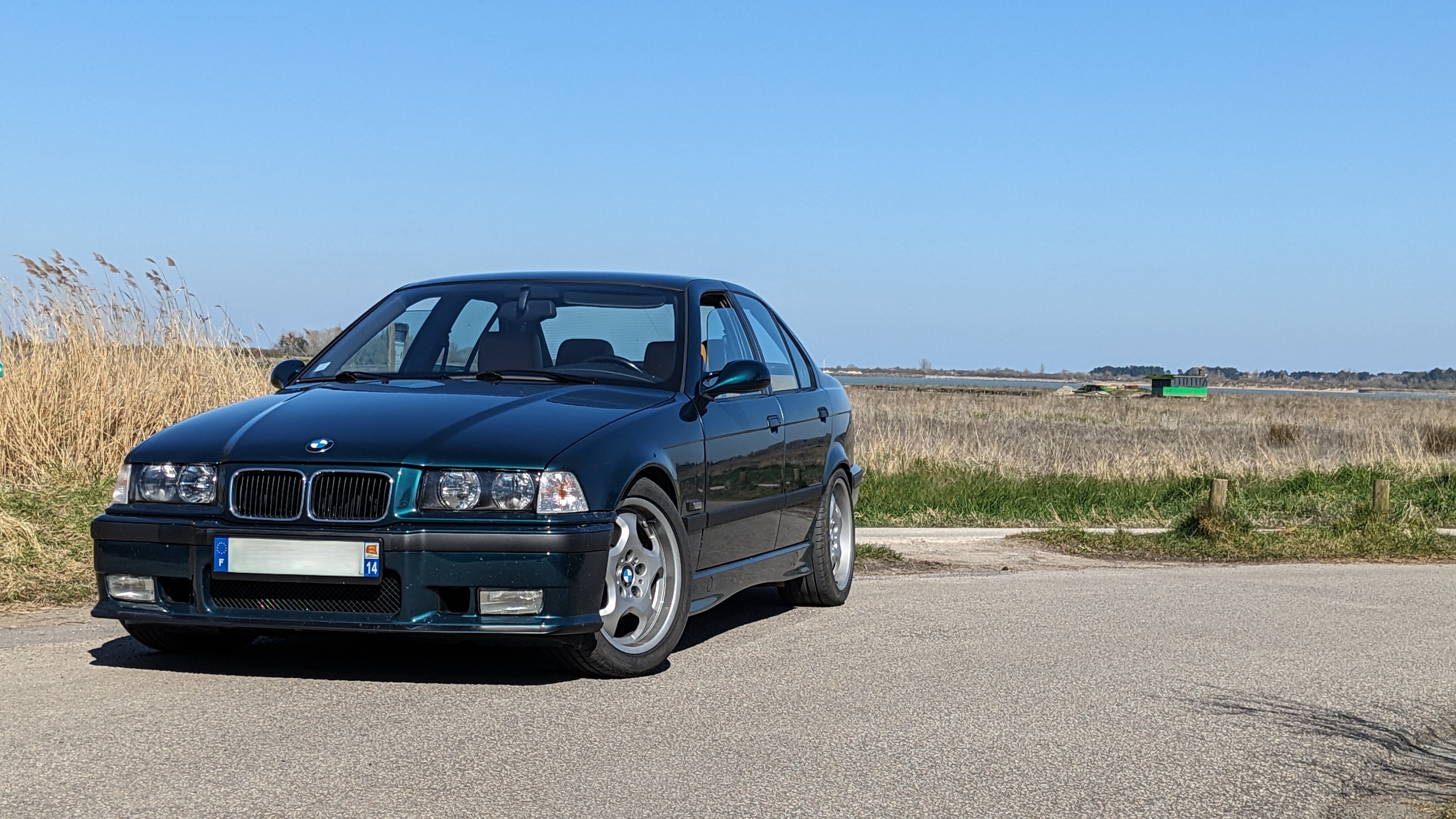

Berline 3.2 Bostongrün, Part 2, nouveau départ
Le 11/03/2024 à 23:57, Clemcout a dit :

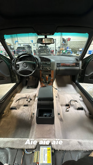

Une fois la caisse hors d'eau, je me suis concentrer sur l'intérieur de l'auto.
Là il y avait pas mal de boulot, les années, plus les différents animaux qui avaient squattés l'habitacle avaient rendu l'habitacle bien crade.
D'abord shampouinage des moquettes.
- Aspirateur
- Brosse
- Produit à Moquette
Là on apprécie la qualité de la moquette de l'époque car elle est revenue très facilement et a gardée sa texture.

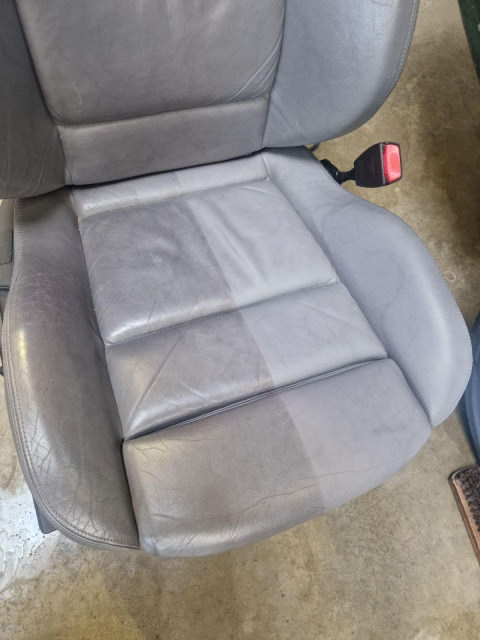

Ensuite les sièges.
Là eau chaude/savon de Marseille BB et à l'huile de coude. La crasse est partie, révélant l'usure, je ferai certainement un traitement Colourlock quand il ne restera plus que ça à faire.
Je vous laisse juger du siège conducteur.

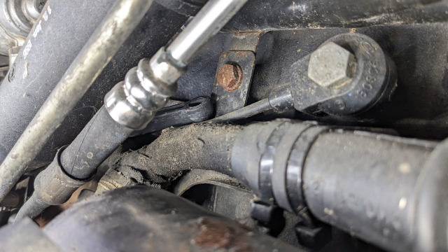

Du coup, ça m'a permit de découvrir la joie d'enlever la boite à air.
A cette occasion, j'ai trouvé des durites d'air fissurées, donc au moins c'était un mal pour un bien.

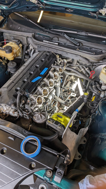

Le changement de l'accumulateur impose de tomber l'admission, j'en ai profité pour changer le régulateur de pression d'essence histoire de faire une pierre deux coups.
Démontage de l'admission ❤️, remontage, chauffe de la voiture, pied de dedans..... C'était pas ça

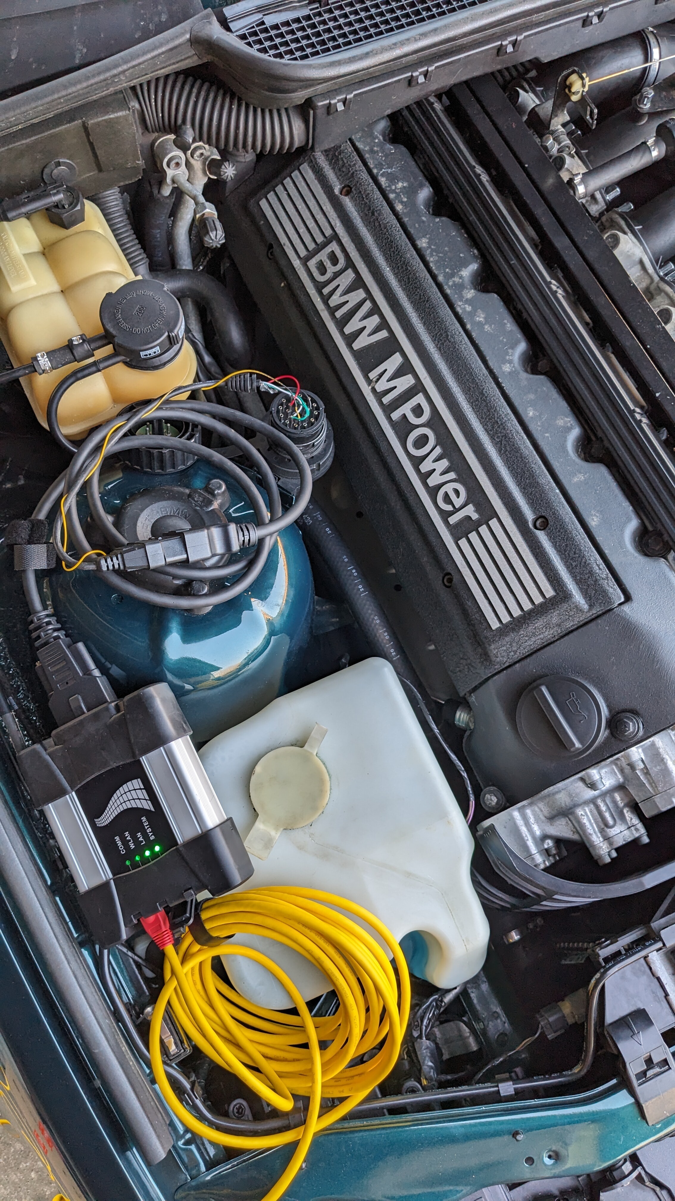

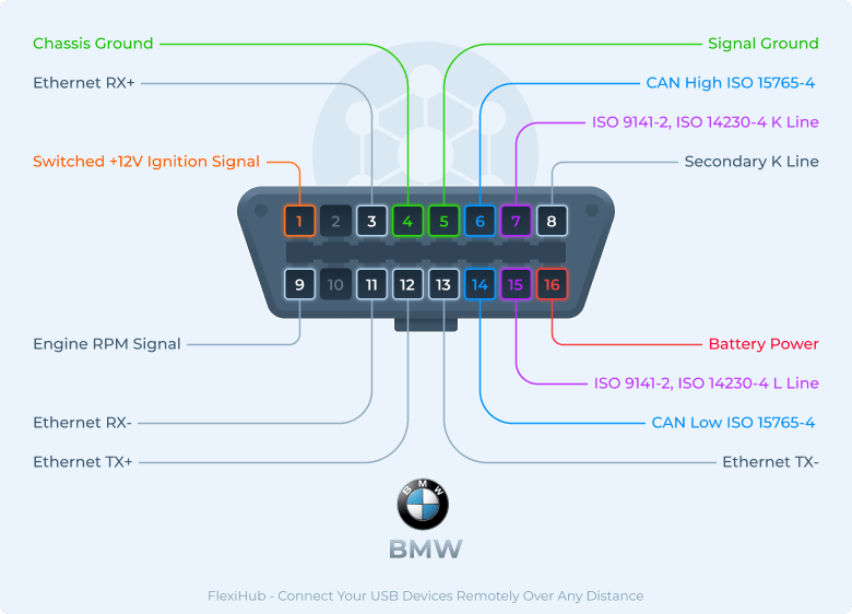

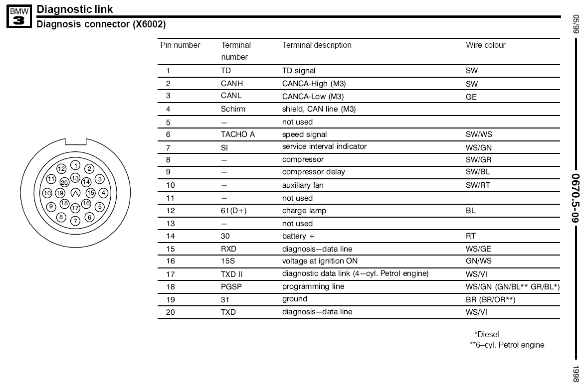

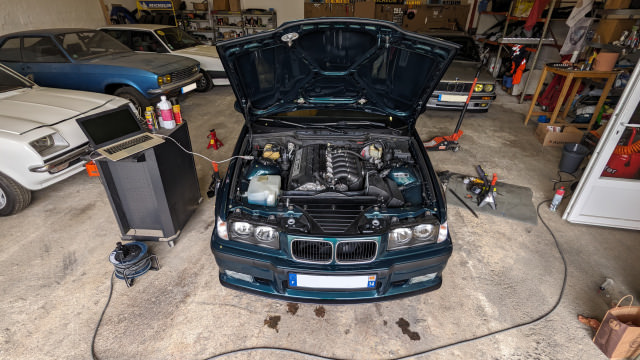

Ensuite je ne pouvais continuer sans passer un test vanos à la valise. Vu que j'avais ISTA d'installé mais avec le câble K+Dcan ça ne fonctionne pas sur E36, j'ai fini par acheter un ICOMnext chez Ali, c'est devenue très abordable et super simple à installer (juste configurer l'adresse IP du PC et après tout fonctionne automatiquement). (J'avoue, je ne me suis intéressé qu'après à la solution proposée sur forum par Orphée).
A savoir que pour faire fonctionner un ICOMnext avec un adaptateur OBD/20Pin-PacMan, il faut absolument que la jonction entre la pin 16 PacMan (KL15-alim après contact) et pin 1 OBD soit présente, sinon l'ICOM ne commence pas la discussion avec l'auto.☝️
image.thumb.png.aa9b83f6df2bfd5ae12651a628248e75.png  image.thumb.png.9f96691b9dba0700efa721a330abba69.png
Là, grand moment de vérité quand on lance le test. Le cycle commence, le moteur change de régime, le stress monte...
"Toutes les val. réelles sont conformes aux consignes"  🥳
Le test est passé OK, deux fois, un check des télémétries va tout de même révéler un petit décalage sur le calage de l'échappement avec une position au ralenti à 2.5° pour une consigne à 0°. Je pense que ça reste dans une plage que peut corriger le Vanos à plus haut régime.

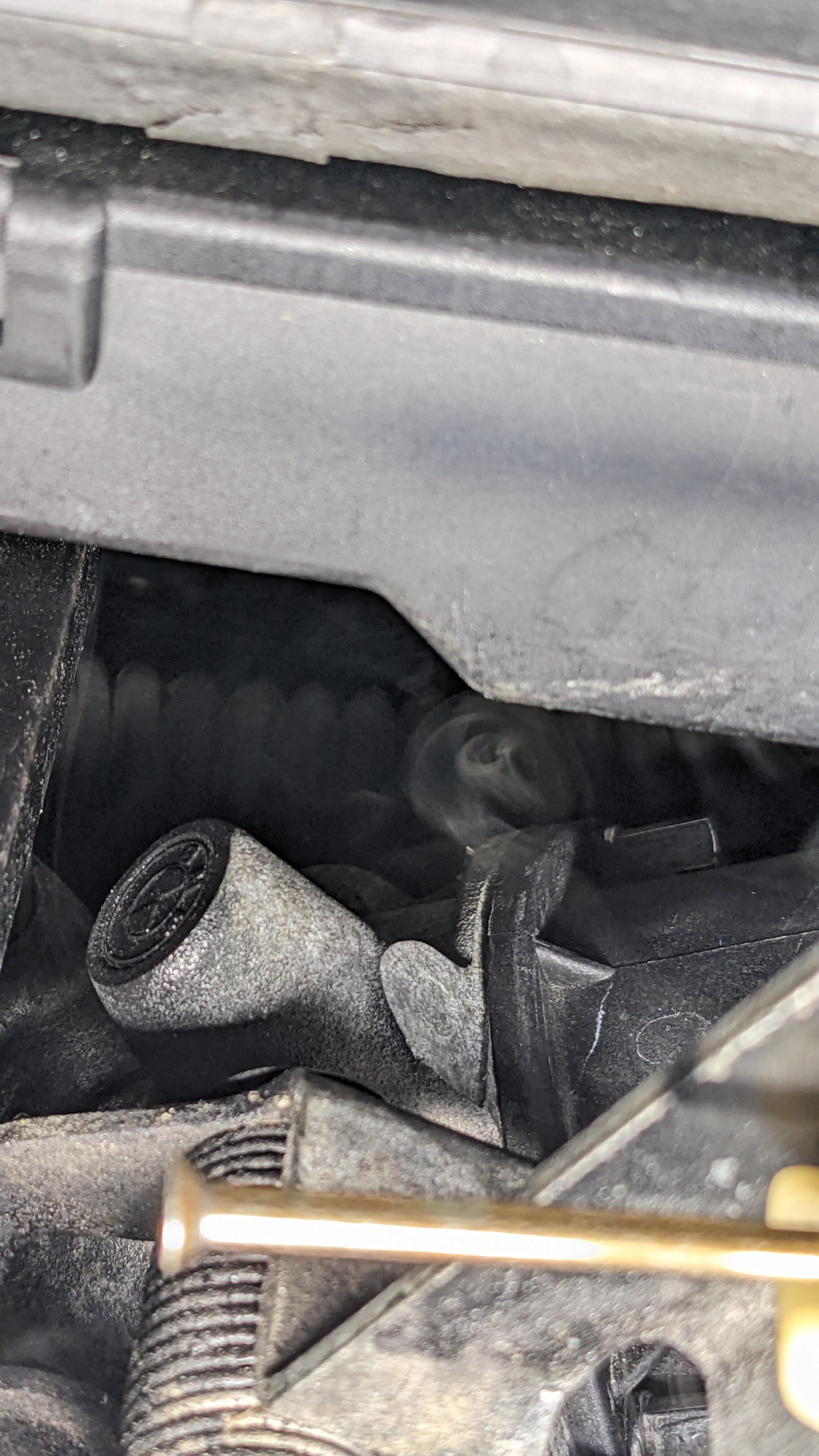

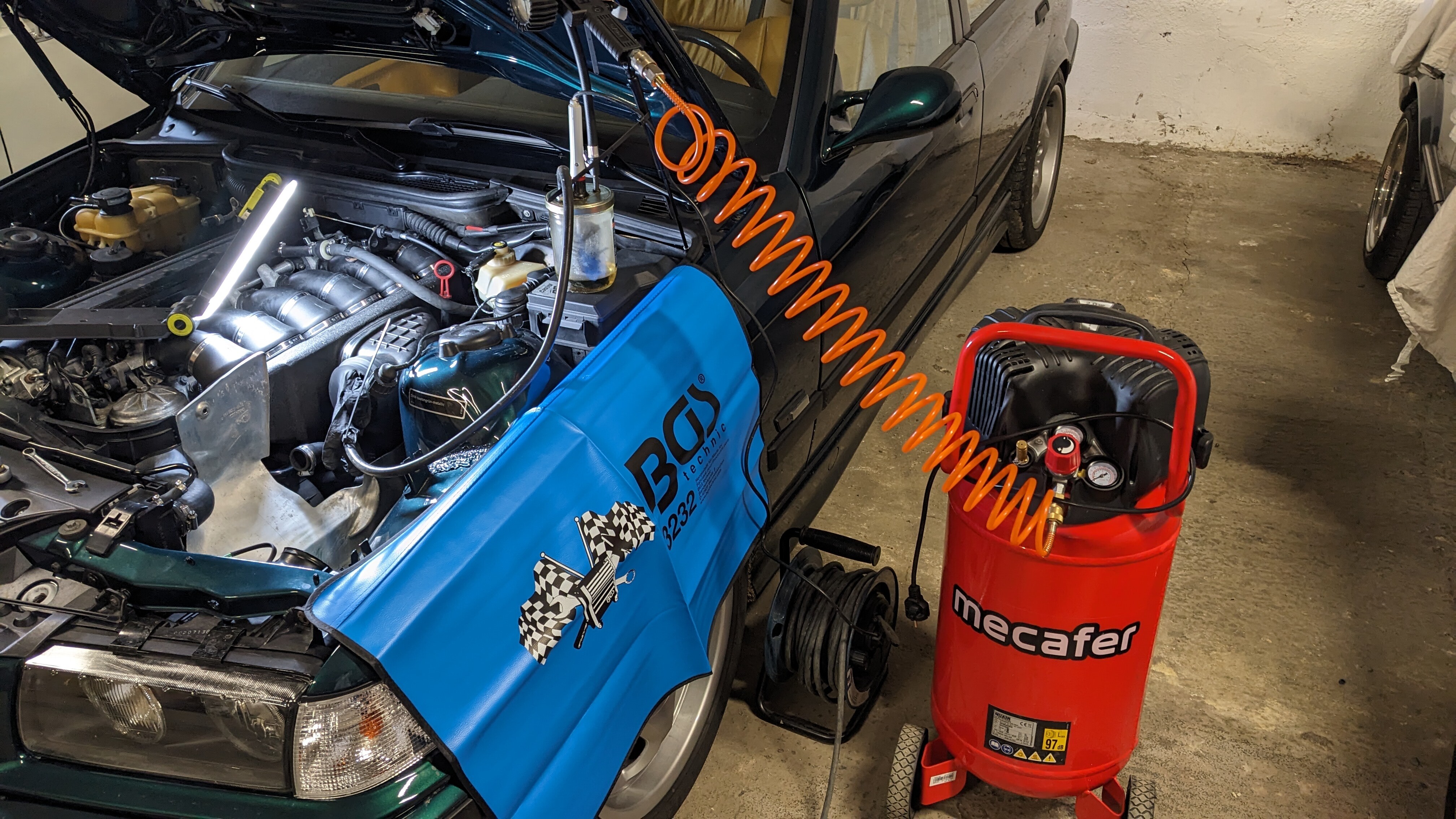

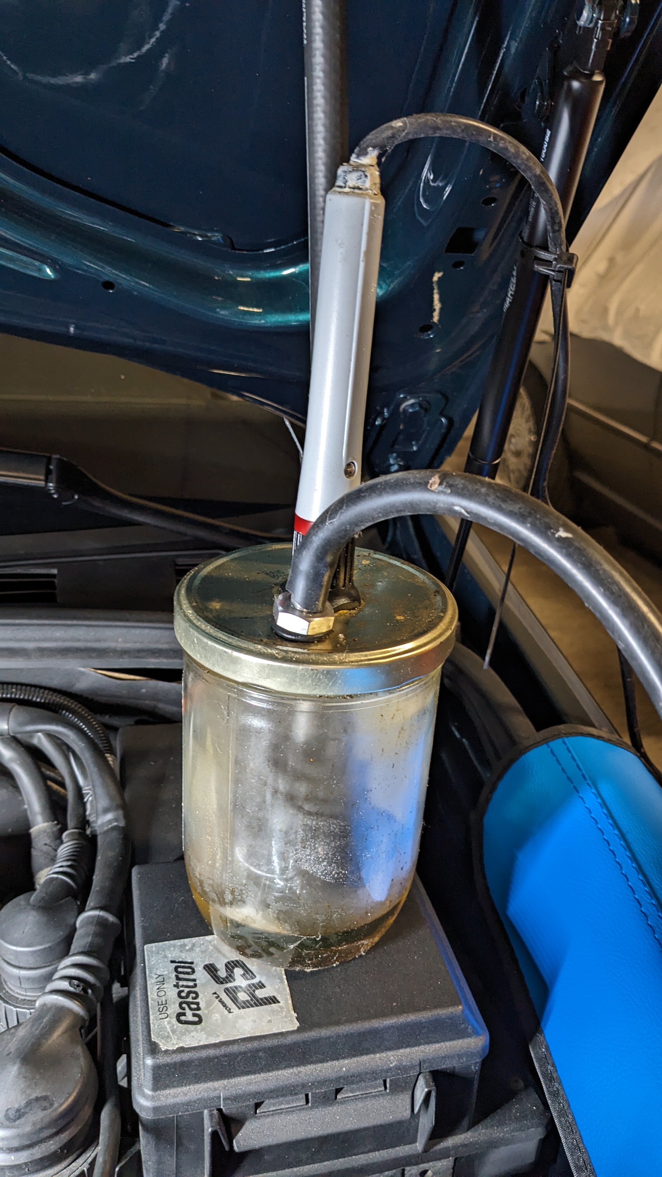

Là on sort du grand système D pour faire une machine à fumée McGuyver.
- un bocal en verre dans lequel on met de l'huile ricin
- on y plonge une chaussette enroulée autour d'un vieux fer à souder
- on perce le couvercle pour y placer un valve d'entrée d'air et un tuyau de sortie.
- un gant percé sur le manchon d'admission (il faut retirer le débitmètre pour éviter de le polluer)
PXL_20250315_135524849.thumb.jpg.4d68460cc2b2f5f6fe547aa11b5a761a.jpg  PXL_20250315_135537574.thumb.jpg.9d71bd47c9ee114ff2ef89fcf43691c7.jpg
La méthode, certes artisanale, est im-pa-ra-ble, dès que la fumée commence à remplir le plenum, on commence à apercevoir des volutes de fumée s'échapper d'endroits improbables.
Dans mon cas aucune fuite dans le circuit de dépression, seulement des suintements légers au niveau des trompettes. Je changerai les joints toriques au prochain démontage de l'admission❤️.

Quand à la conduite sous la pluie, bah ça reste une voiture normale, loin de l'idée urbaine des trompes la morts.😋
Bref la page de la remise en route se termine, encore quelques "bricole" à régler et on sera bon ✌️
Et tu as maintenant une pression constante pour ton vanos ?
La pression est plus stable maintenant, il y a une perte de 3-4bars.
