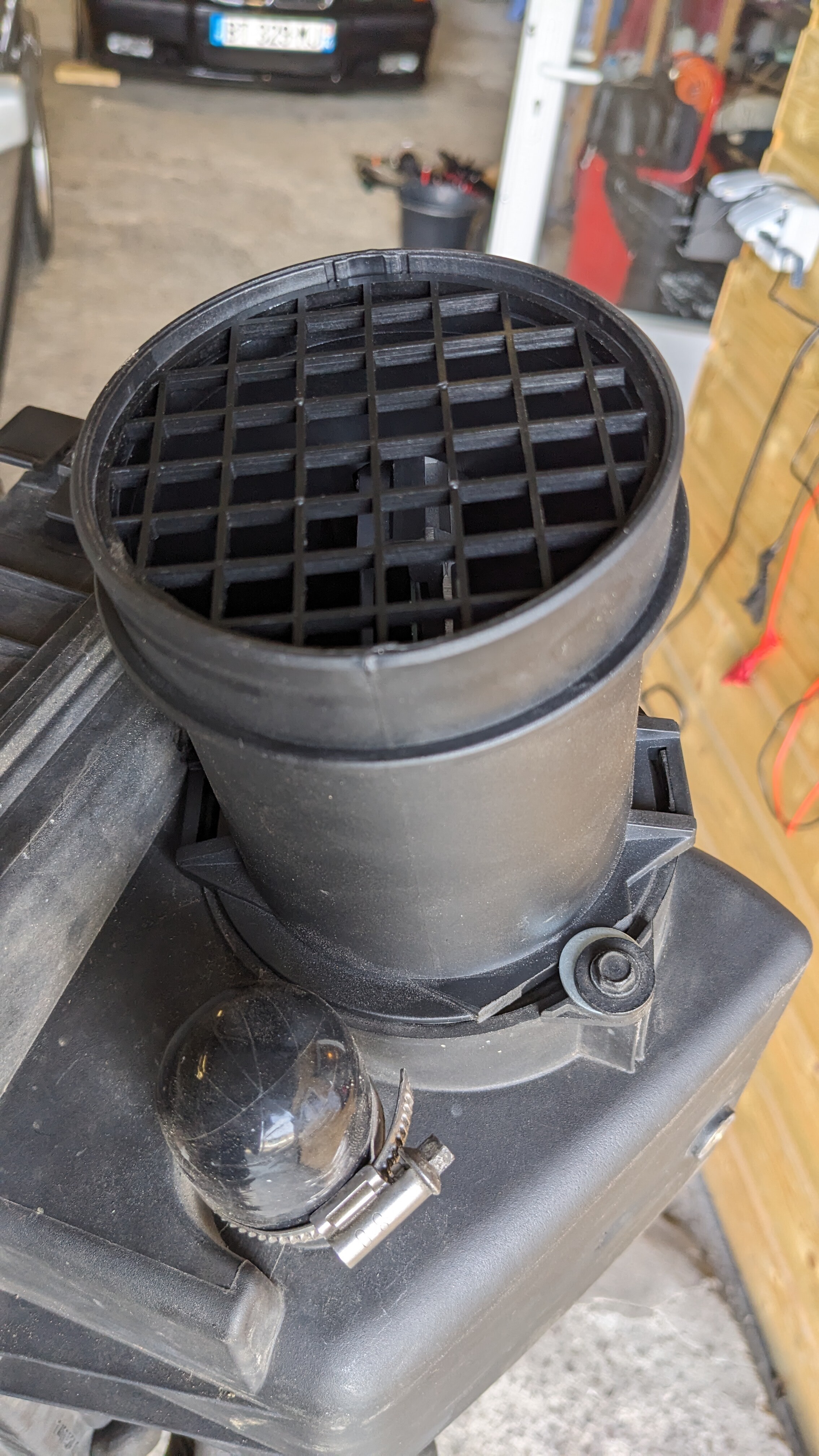

J'ai pris un Vemo sur Autodoc. La référence est commune avec les BMW V8 4.0 de l'époque, j'ai du adapter les "oreilles" de fixation qui ne sont pas compatible avec la boite à air.

Pour les anciennes ref, oui en récupérant le disque dur il y a peut-être moyen de ressortir ton ETK, mais tu peux encore les retrouver sur les ETK en lignes en cliquant sur les références, par exemple:

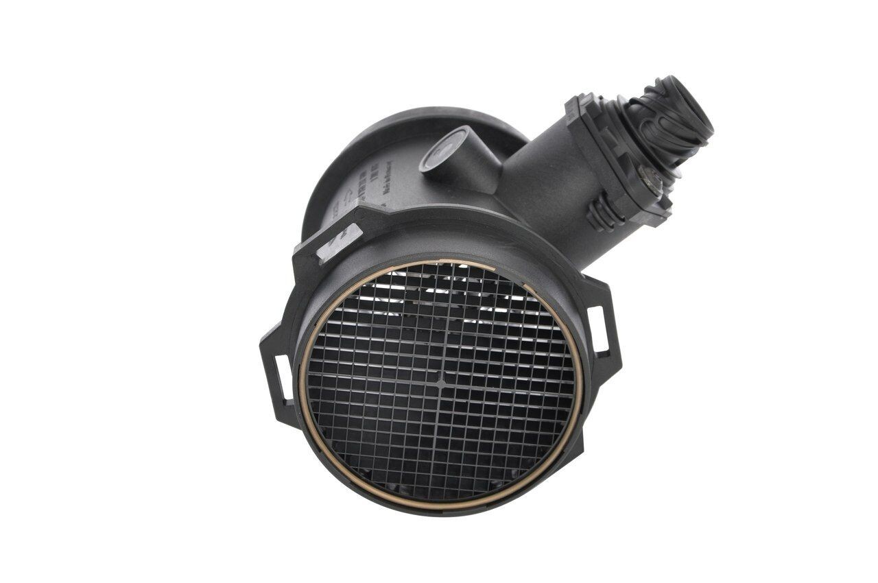

Sinon pour être plus complet sur les débitmètres, la ref originale Bosch est 0 280 217 806 (BMW: 13621403123).
Les ref proposées sur les sites de ventes sont des alternatives au Bosch 0 280 217 800 (BMW: 13621702078) comportant les 4 "oreilles" compatibles des boites à air des E31, E32, E34, E38, E39 V8 4.0L. et ☝️ Ferrari F355😅
Vu qu'on ne trouve uniquement ce modèle, il faut faire une légère adaptation pour la boîte à air des E36 qui comporte 2 oreille et 2 vis.
En vrai, il dois avoir moyen de transplanter uniquement le capteur neuf dans le corps du débitmètre d'origine, par contre, je ne sais pas si ce changement de corps influence la calibration du capteur.🤷‍♂️
