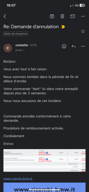

1 mois et demi la vanne d’arrêt t'es sur qu'ils l'ont commandé
parceque je viens d'appeler le Magot de Caen et y'en a 9 à Tigery , 11 à Strasbourg , et plus de 300 à Munich
et que le delai max pour un non pro sur un produit dispo France , c'est 4 jours ...

J'ai recommandé la pièce à l'instant auprès d'un concessionnaire BMW, je la réceptionne mardi ou mercredi.
Voici le mail que je viens de recevoir du site.....

Je l'ai commandé auprès d'une concession cet aprèm : 44€ TTC ^^
