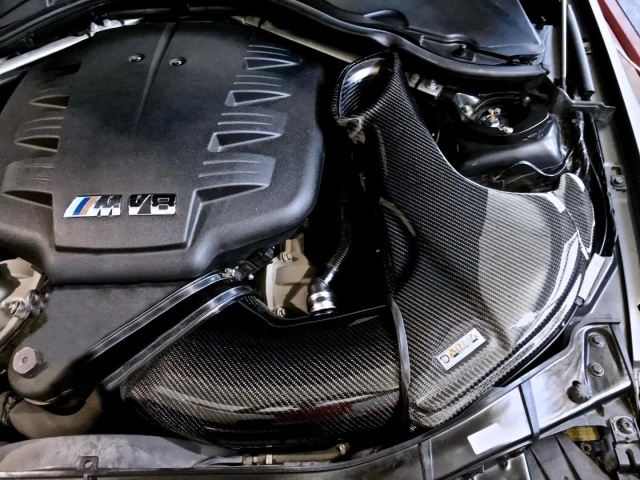

-Admi technocraft ou Armaspeed sur le S65 de la E92
image.jpeg.2576e32849a1e0bbf7cca150d7bd109b.jpeg14207857_1797282640561407_5850993972820733864_O.thumb.webp.11e6fe6abea63807c98c31688a45de2e.webp
y'a un large trou en dessous , et une sortie par le haut

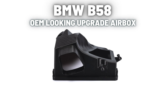

-boite à air ouverte XL developpé par speed engineering pour Kotte performance sur le B58 de la M140i
Yes excellent exemples !
