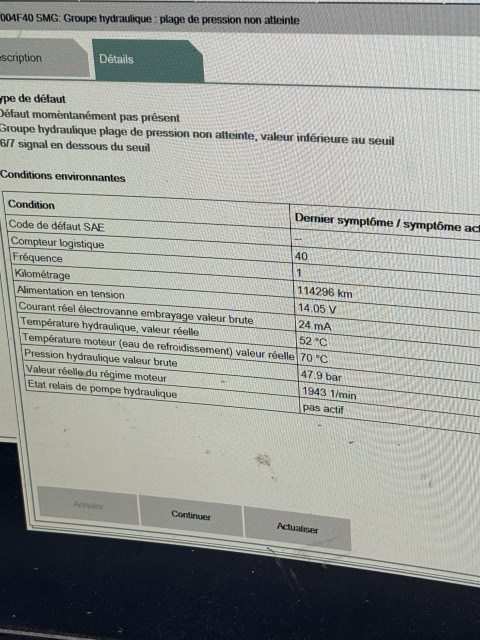

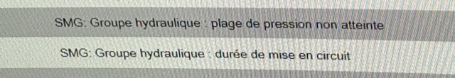

Bonjour, aujourd’hui en roulant mon m5 c’est mis en neutre je m’arrête remet la 1er et repars elle recommence le problème.
J’ai passé Ista je vous joins une photo.
Soit la pompe SMG fatiguée, soit l'accumulateur qui est dead et qui sollicite de trop la pompe SMG.
Il faut tester la pompe pour voir la pression que tu arrives à lui faire prendre.
