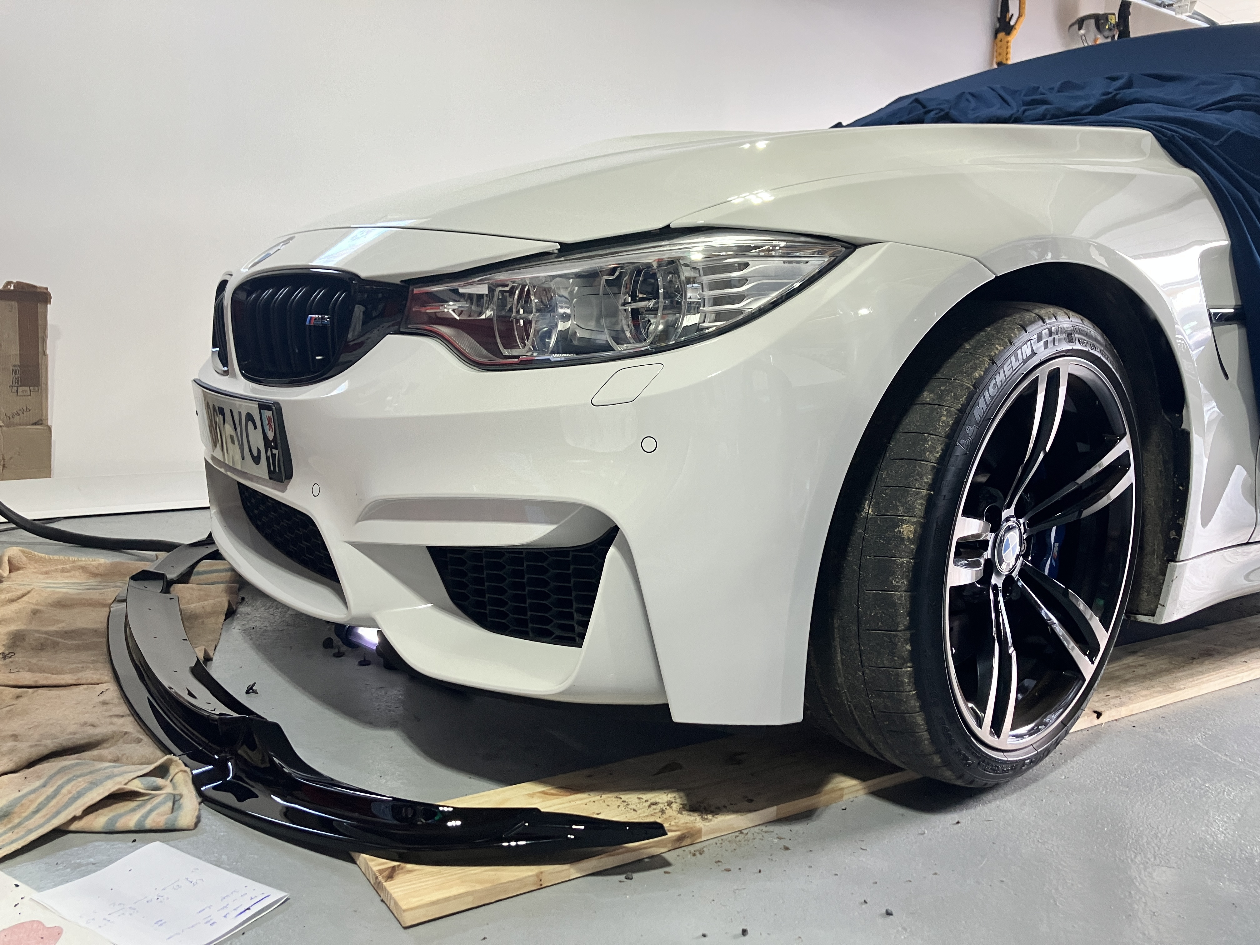

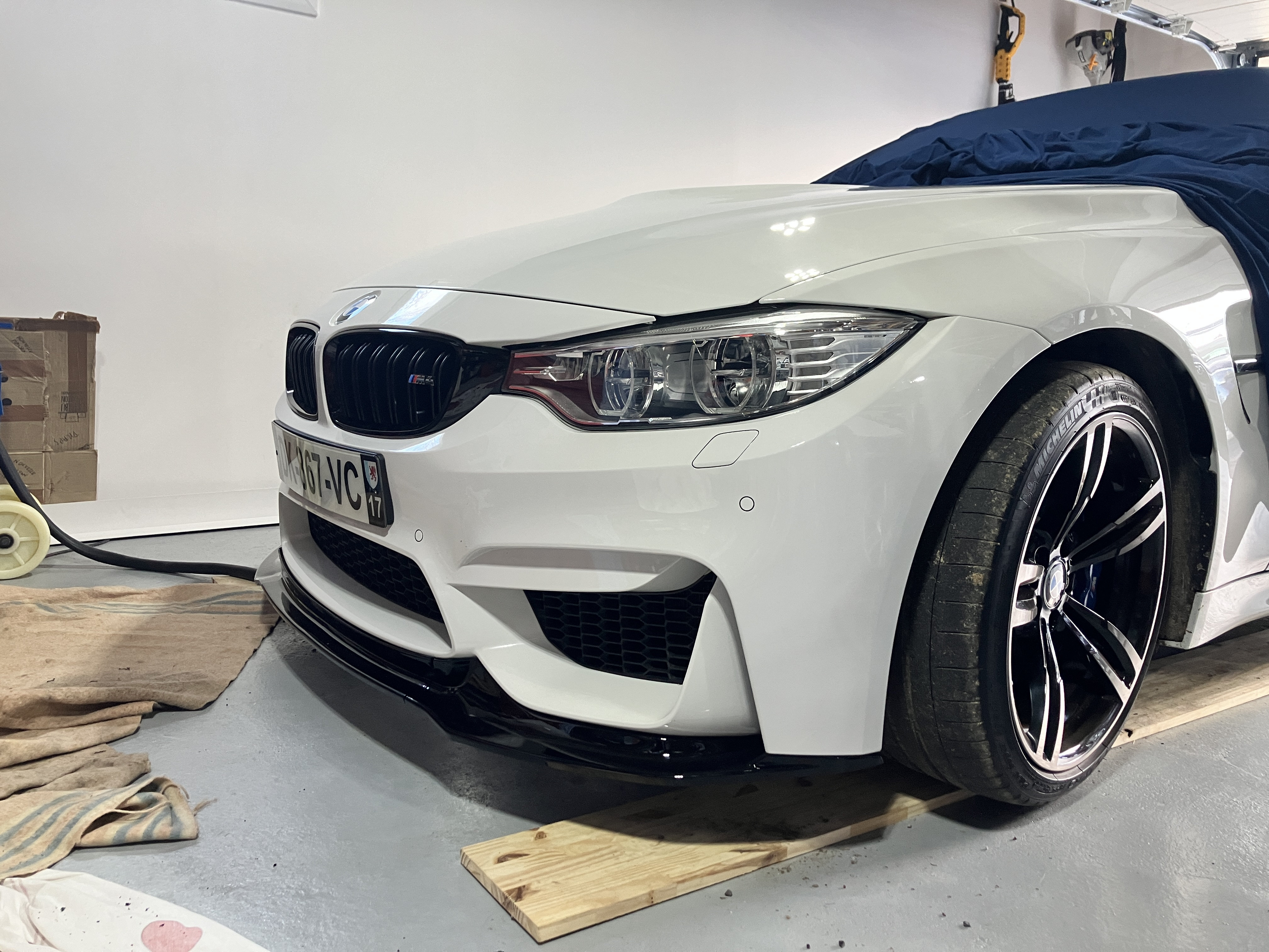

Aujourd'hui pose de la lame chinoise.
Honnêtement l'ajustement n'est pas parfait. MAIS ça rend bien et j'ai pas peur de la laisser sur un trottoir.
Pour la fixation, j'ai réutilisé les 4 vis de fixation du PC, j'ai fait seulement 2 trous pour fixer le latéral. avec le scotch haute adhésion ça tient vraiment bien.
Le noir gloss va bien avec la calandre et les roues. Je pense que je vais faire l'ensemble en black gloss plutôt que Carbon.
Modifié par korben
Ça rend plutôt bien 👍
Fais attention quand même, sur les lames oem il y a une dizaine/quinzaine de vis
Il faudrait pas la perdre sur l autoroute …
C est arrivé à certains a des vitesses élevées (en Allemagne…..)
Effectivement, au moins, tu peux rouler sans trop t’en préoccuper !
je rejoins @Laurent12 sur la fixation à moins que tu ne prévois pas de dépasser les 130km/h :ph34r:
J'aime le coté black gloss, ça se marie bien avec la calandre !
Merci, honnêtement aucun risque de perdre la lame j'ai fait un test en appuyant dessus en un point plus de 40kg c'est le PC qui bouge.
Je veux surtout voir ce que ça donne à l'usage. Si ça me plait bien je n’exclus pas de la changer pour une mieux et la fixer avec plein de trous. Mais la, c'est facile de revenir à l'origine sans aucune conséquences.

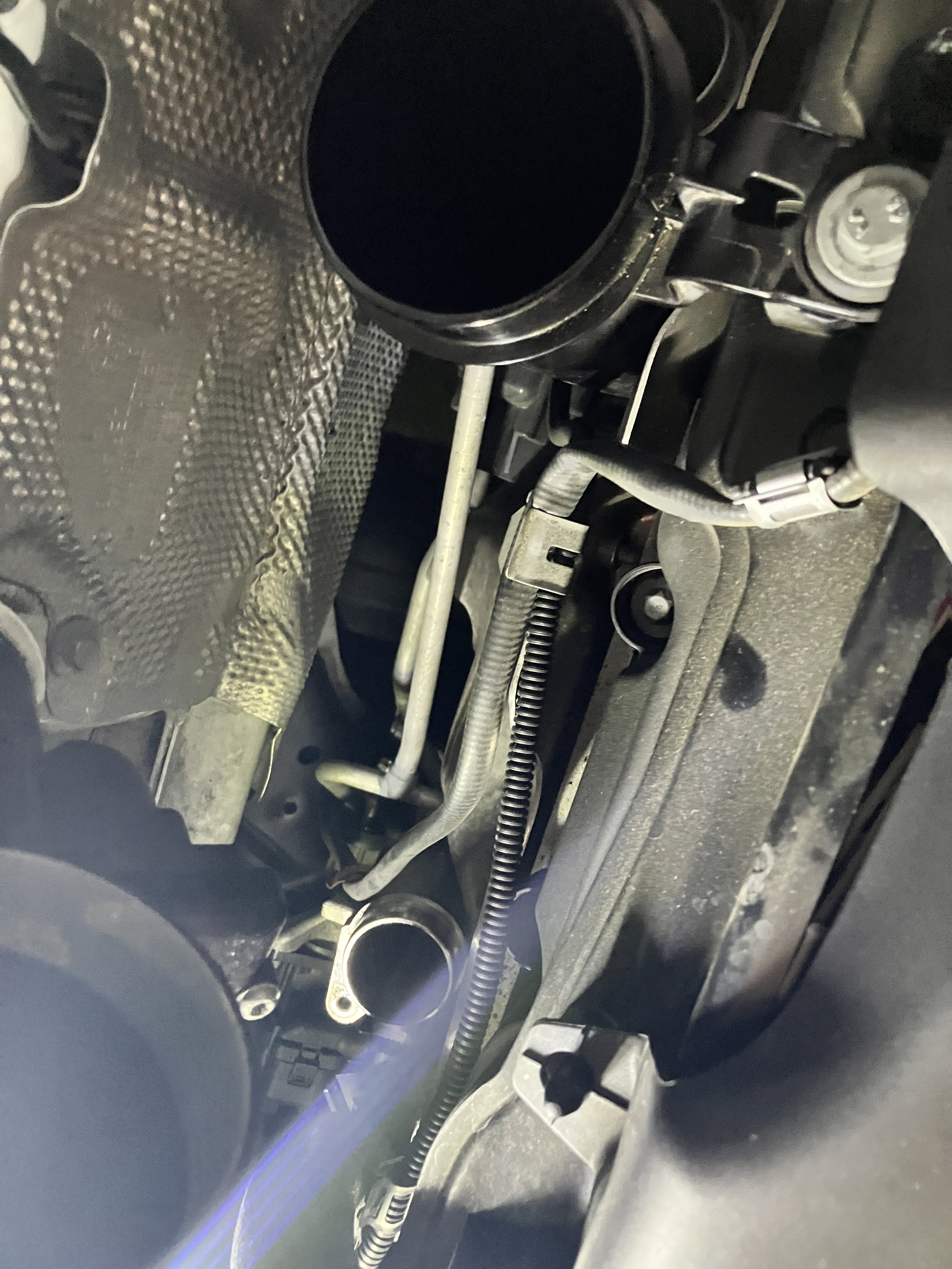

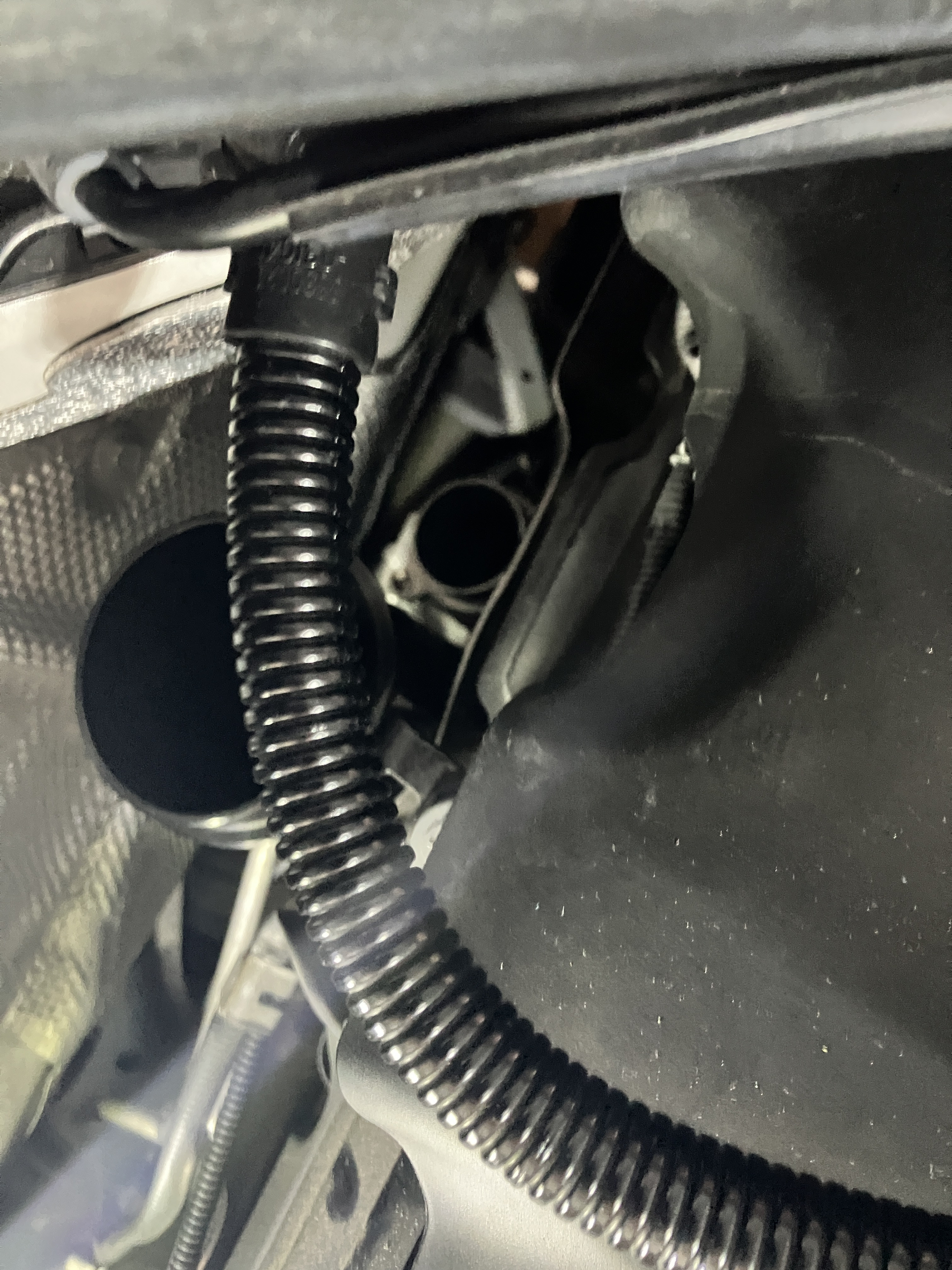

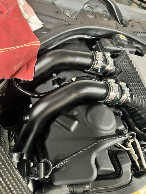

Deuxième bricolage du dimanche, pose des charges pipes:
Tuto express:

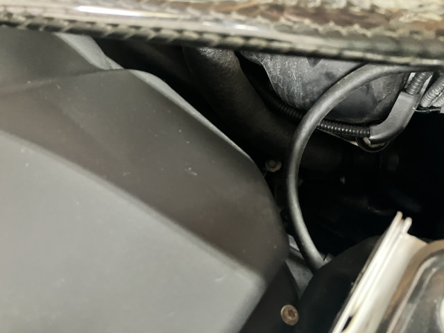

Enlever la durite d'entrée d'air (gauche)

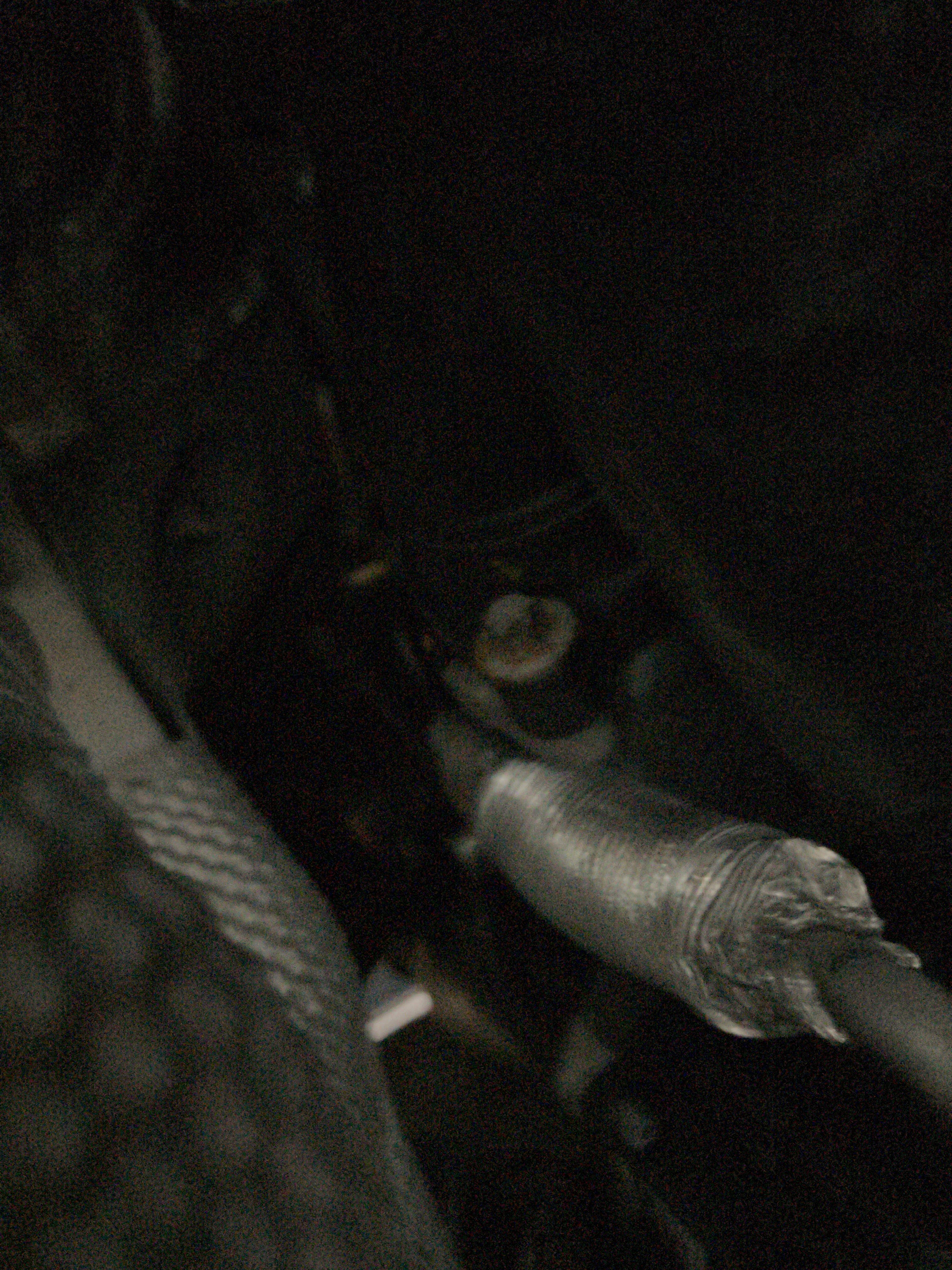

On voit les deux vis des charges pipes d'origine:
Celle côté habitacle des cachées sous l'arrivée d'air, mais facile à démonter avec une petite rallonge de clé à pipe:

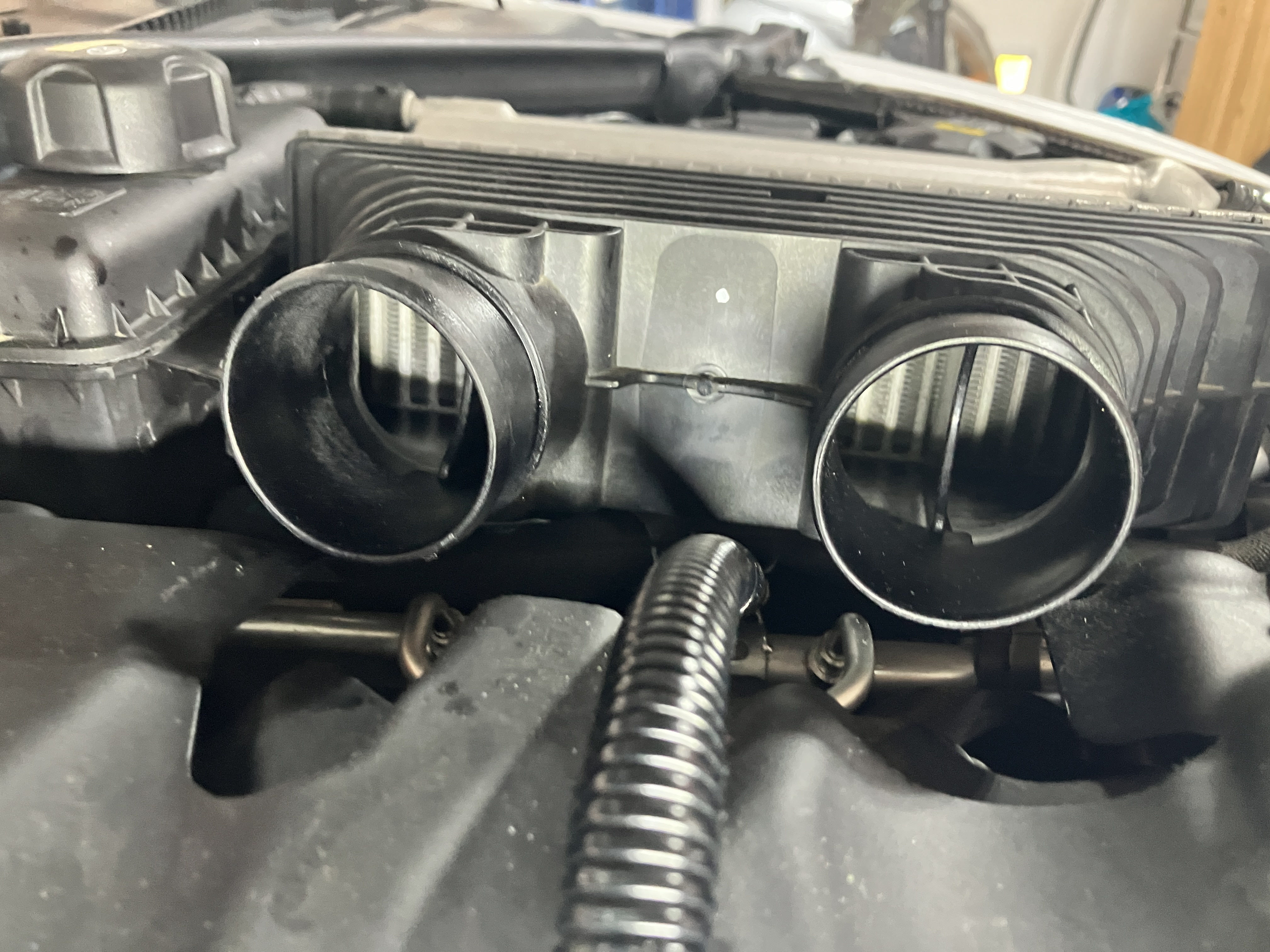

Ensuite on enlève les vieux trucs en plastique de merde et on voit la sortie des turbos et l'entrée de l'intercooler.
IMG_5934.thumb.JPG.61c52c6834d5197ec4a8293595dfdd20.JPGIMG_5933.thumb.JPG.6bfb6ed6e416e9b8154ec53328c7d321.JPGIMG_5932.thumb.JPG.91eeece8c7591cd8fad1dfa3b5924181.JPG

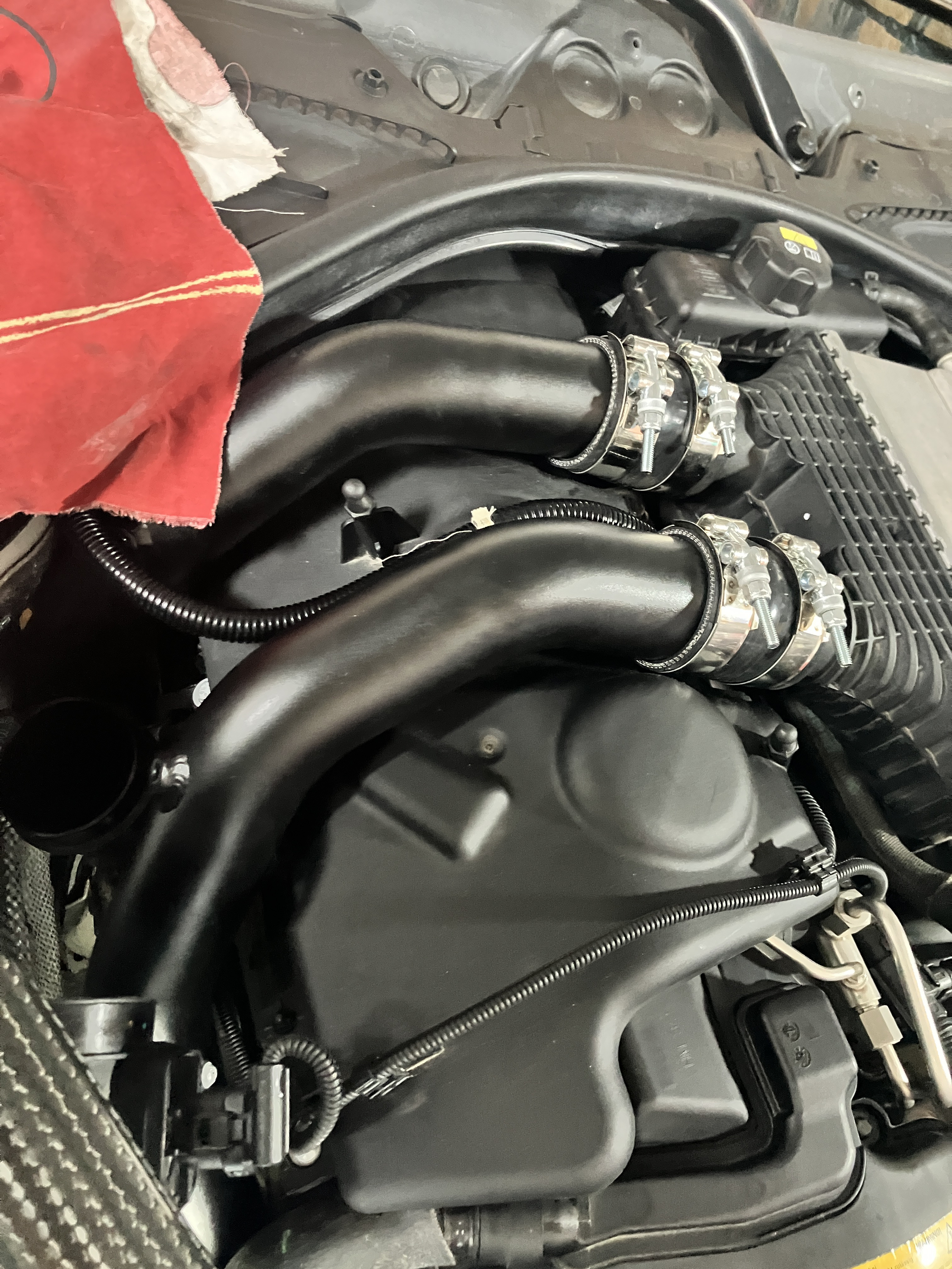

Normalement vous aurez de l'huile dans le charge pipe avant, c'est normal car il prend le dégazage culasse et donc récupère des vapeurs. pas l'autre il doit être sec.
Ensuite pose des charges pipes alu. Bien graisser les joints, ça rentre pas tout seul faut prendre le temps et visser en même temps. Ne pas forcer sur la vis. Serrer au couple (20Nm) et serrer les colliers.
Attention à bien sceller les bouchons Npt avec du frein filet et du joint silicone ce qui évitera tout dévissage et fuite d'air.
Vous verrez que le cache moteur ne tiens plus sur le goujon car les tuyaux sont trop gros. Va falloir fabriquer une rallonge.
Parfait ça, c'est clean!

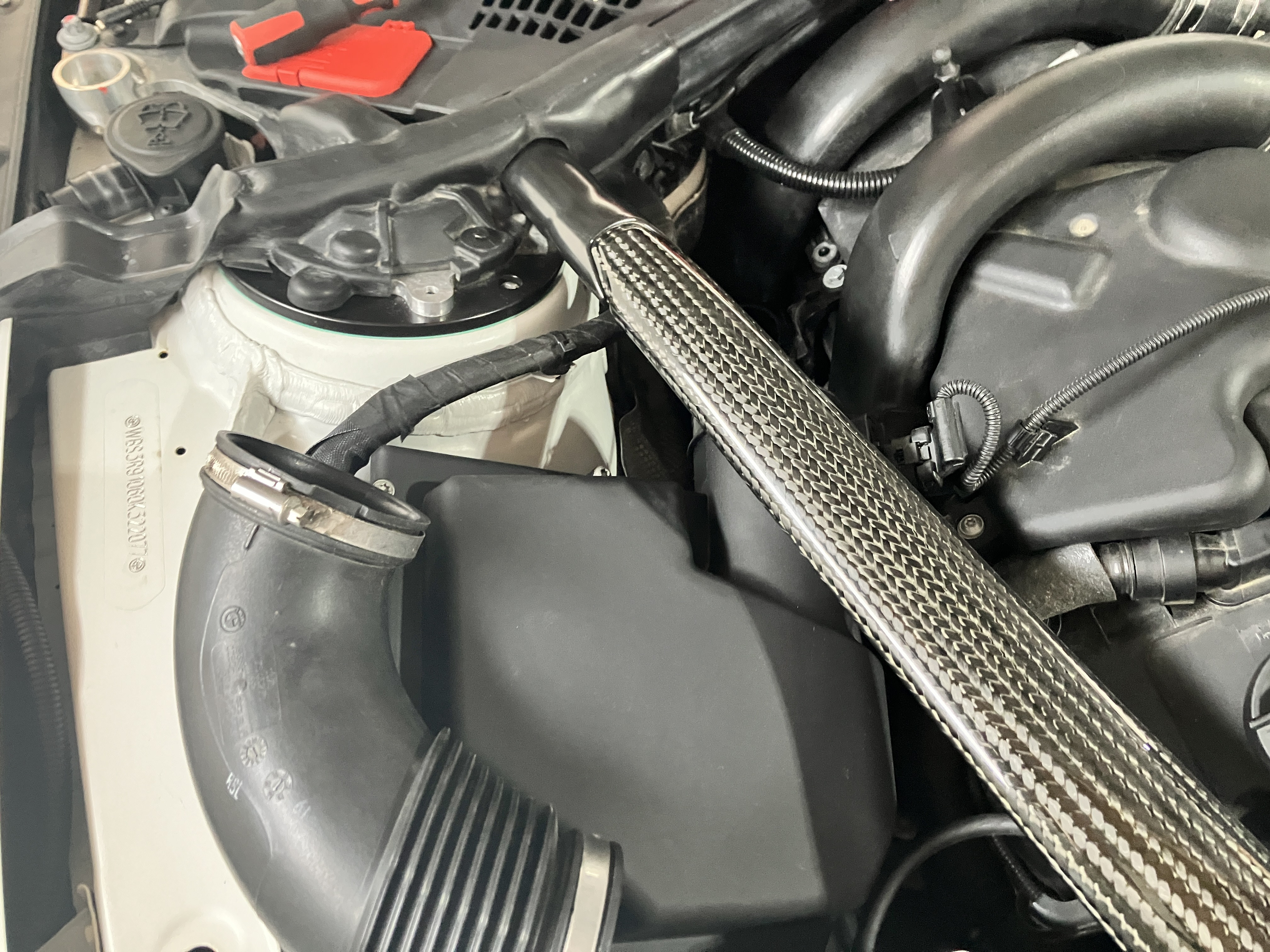

Tu t'es pas trop fait chier avec la barre anti-rapprochement? Pour chaque intervention, c'est le 1er truc que j'enlève!
il y a 44 minutes, anthol3g33k a dit :
Écoute non elle ne gène pas du tout.
J'ai mis 40min tout compris, c'est une opération relativement simple. Un doute m'habite cependant, je trouve que la mise en contrainte est plus forte qu'avec les tuyaux plastiques, je ne sais pas dans quelle mesure c'est gênant pour les turbos. Je vais peut être limer le support de la vis pour donner un peu plus de jeux au niveau du turbo.
Les goujons pour le cache moteur se dévissent, et tu peux gagner quelques mm
il y a 3 minutes, Laurent12 a dit :
yep j'ai essayé ça mais non ça suffit pas 😅

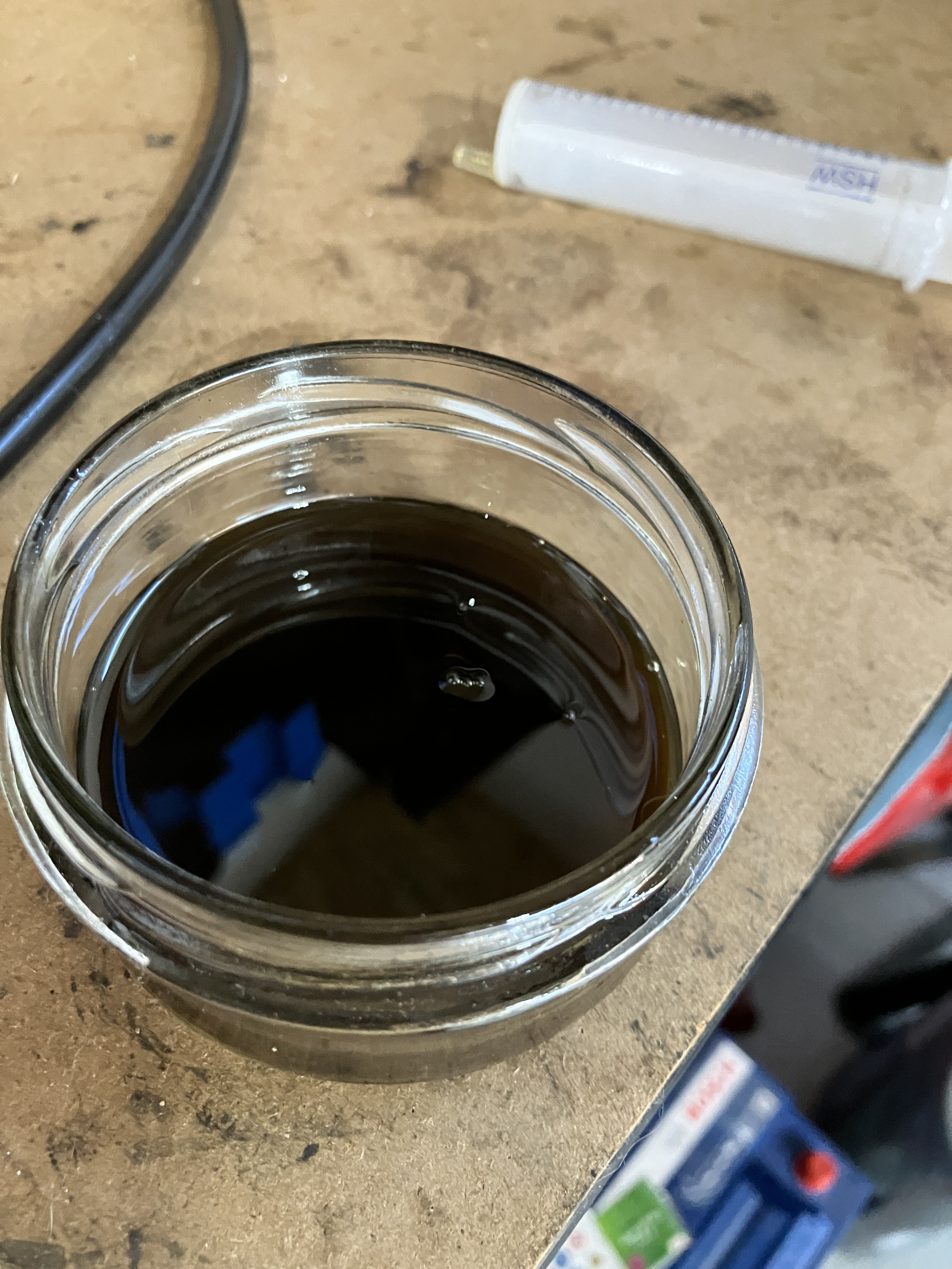

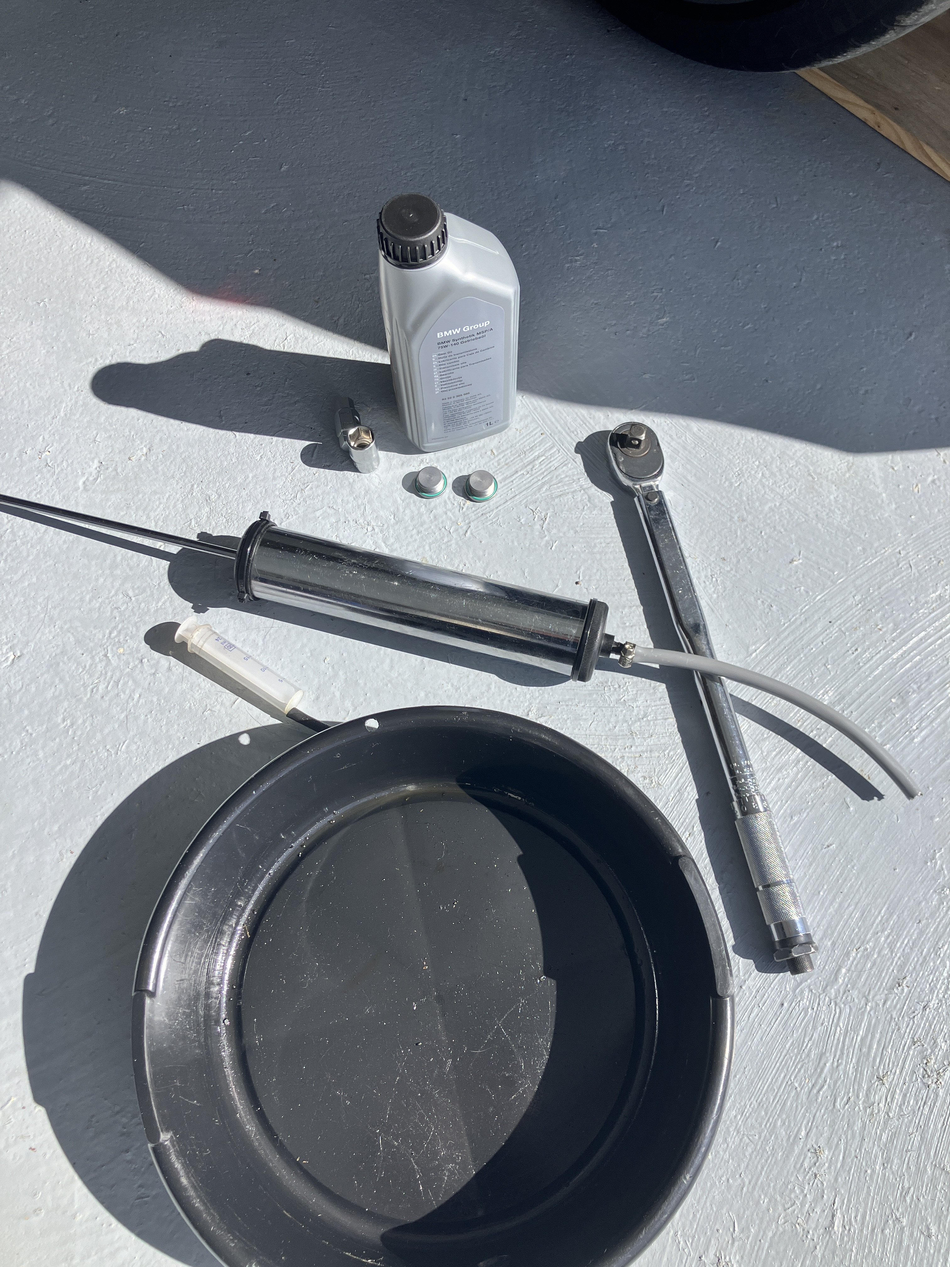

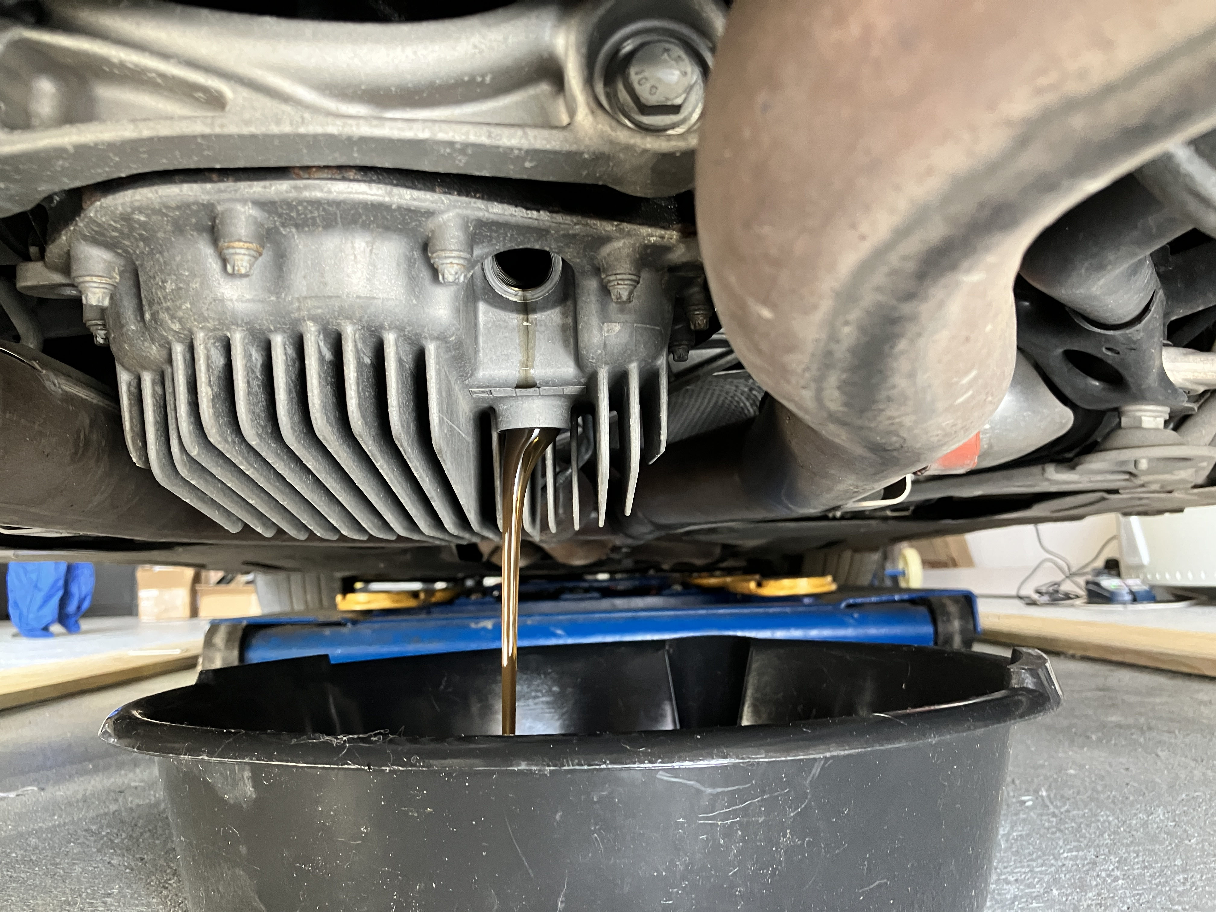

Autre bricolage du Samedi, vidange du pont.
Facile et indispensable ! elle était d'origine. Ma clé dynamo m'a lâchée en route, j'ai du prendre une belle KStools à 140€ en urgence.
Attention il faut une douille 6 pans 14mm pour dévisser les bouchons. Serrage à 45N.m et mettez des bouchons neufs le joint est dedans !
150 € environ en concession, mais tu as le tampon...
