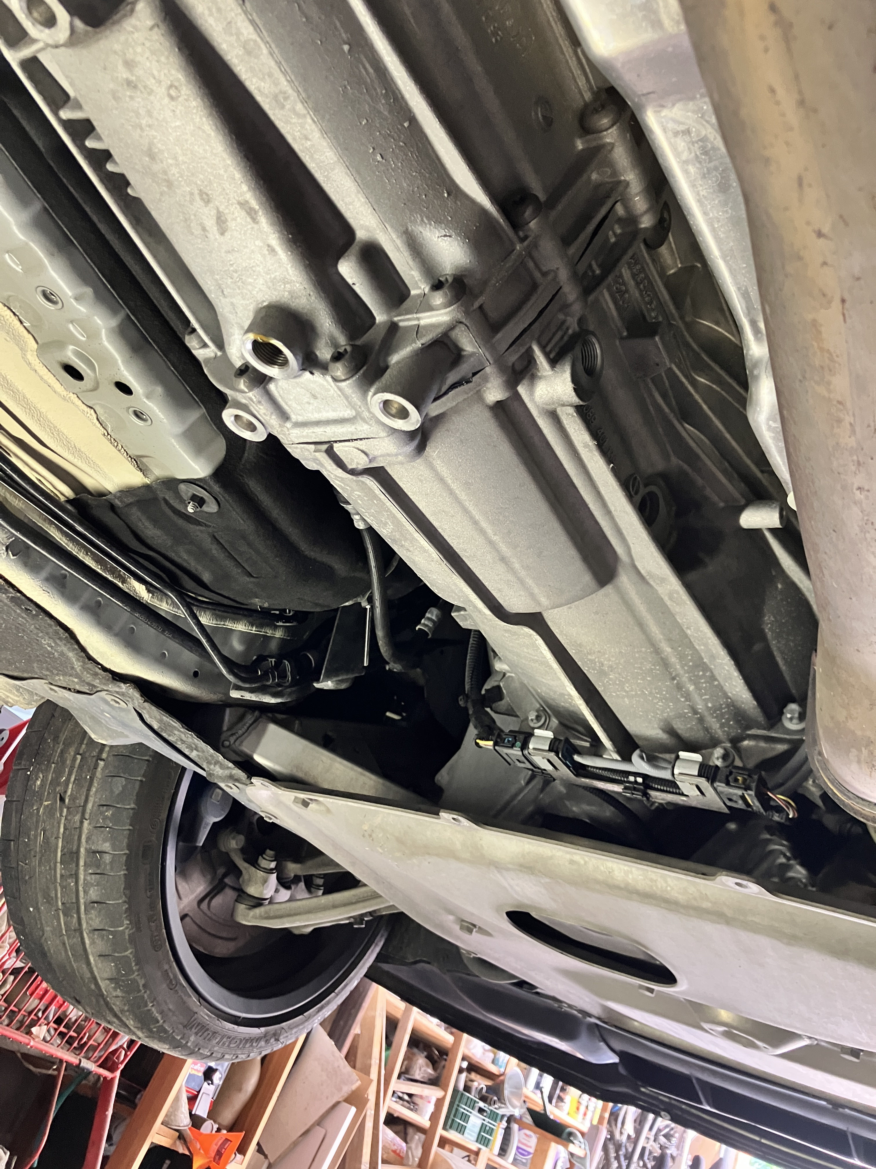

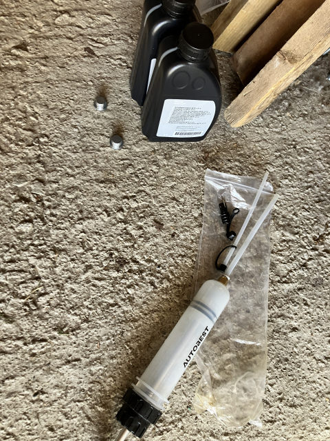

Aller je finalise l'entretien avec la vidange de la boite (manuelle):
C'était... INDISPENSABLE elle était bien sale et moins efficace. Les vitesses passent mieux.
C'est tellement propre la-dedans, j'ai l'impression de bosser sur une bagnole neuve.
Bien resserrer les bouchons (neufs) au couple, 45N.m
IMG_5975.thumb.JPG.5610a5b1a77d589c538028b81116e1fc.JPGIMG_5976.thumb.JPG.2c177df1b343fb2e6a0c54f13f671dcc.JPG
J'ai sorti 1.4l et remis 1.4l jusqu'au débordement, moteur bien chaud. je m'attendais à 1.6l mais bizarrement non.
Modifié par korben

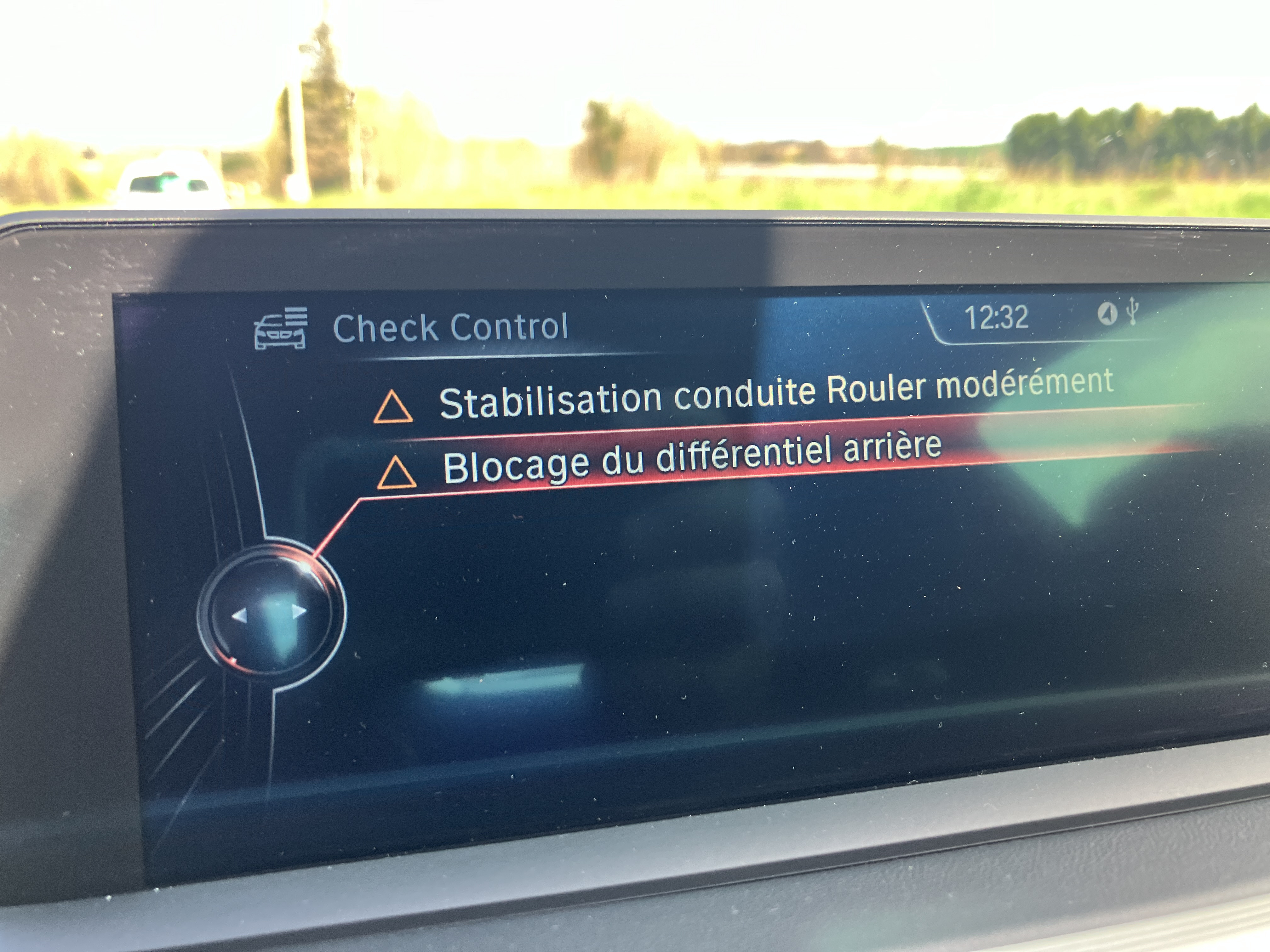

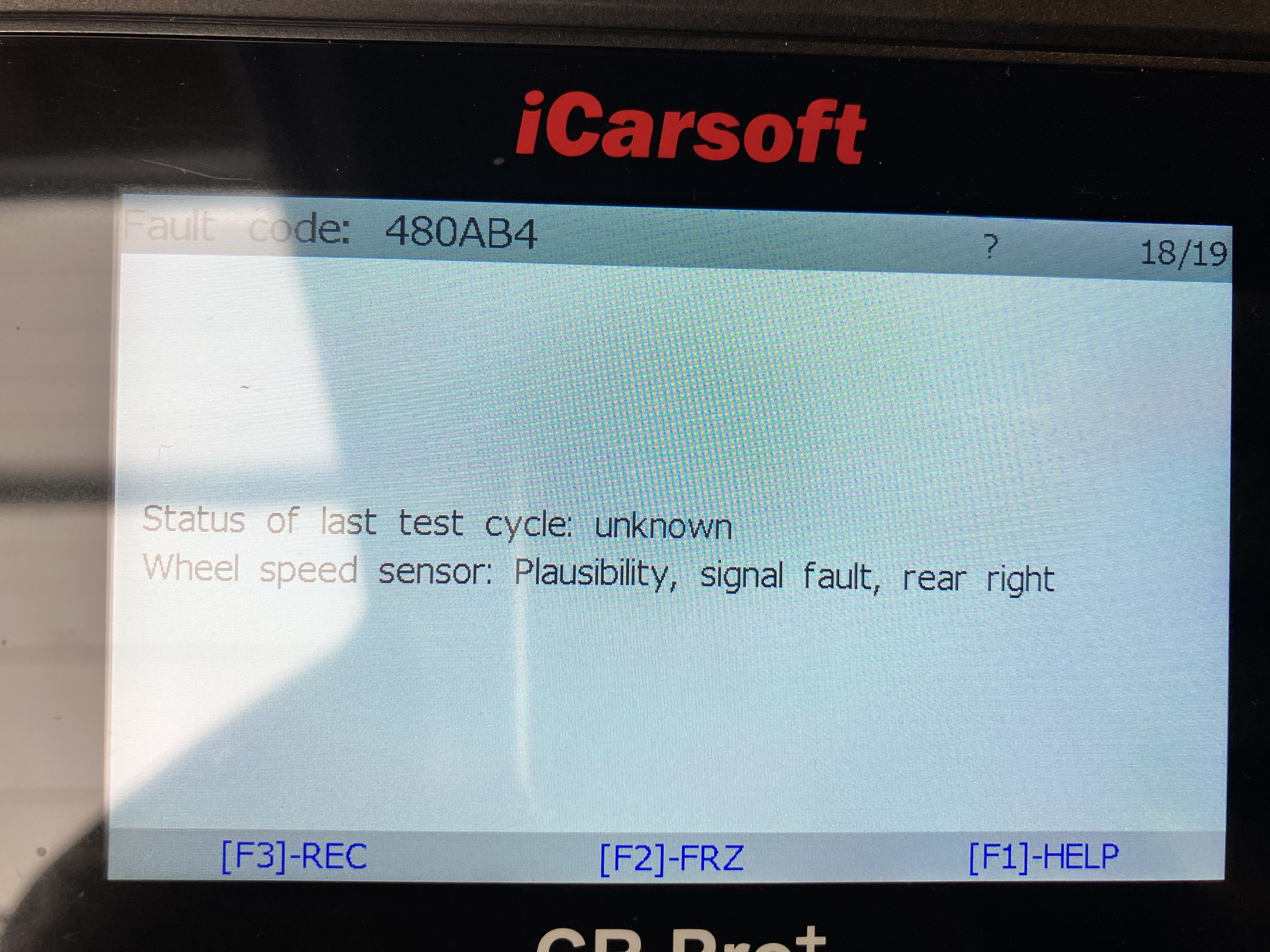

Une petite news, après la vidange j'ai eu ma première "panne" avec ça:
Sur le moment ça fait un peu peur, surtout quand tu viens de vidanger le pont ! mais ABS... ça sentait le capteur de roue. Donc diag:

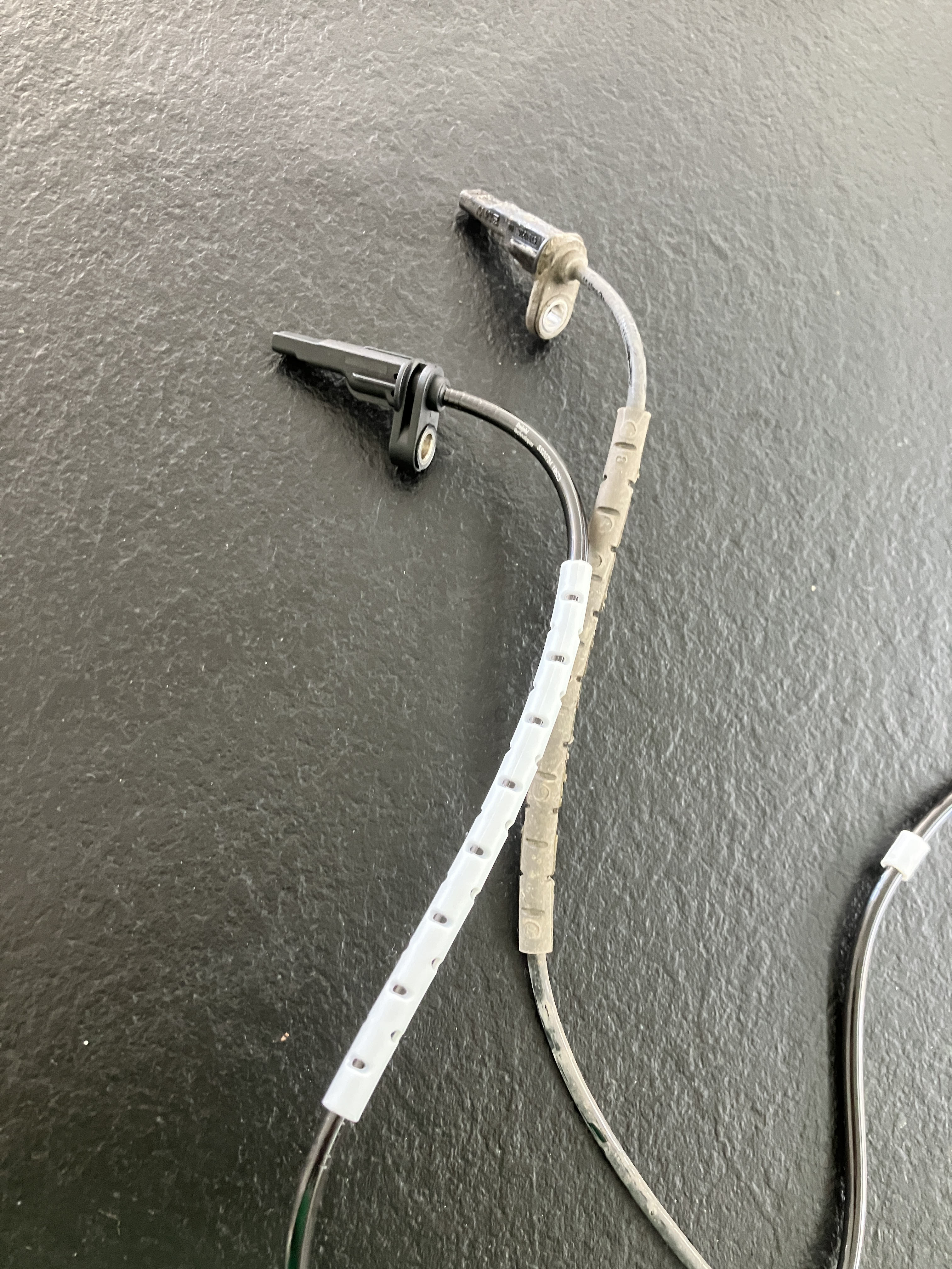

et donc commande et changement du capteur ABS ARD
Et vérification en roulant toutes les valeurs de vitesse sont bonnes. plus d'erreur.
Voilà voilà 😁

Après une vidange de pont , un message comme ça juste derrière tu te dis ça y est j'ai fait une connerie . 😬
Comme  quoi le hasard fait mal les choses , jamais j'aurais pensé à capteur ABS .
Merci pour ton retour . 👍
Bon la vidange boite/pont étant simple et sans intrusion aucune j'étais relativement serein quand même.
en fait dés que j'ai vu le voyant ABS j'ai compris. Car sans capteur de roue AR, ton calculateur ne peut plus bloquer le pont (ou alors il le bloque en permanence), le DSC part en cacahouète, ESP itou, voir même compteur de vitesse (d'ailleurs il y avait un message d'erreur du combiné d'instrument avec une incohérence de vitesse).
ceci dit c'est la première fois que ces petits capteurs me lache. 30€ ça fait pas trop mal.
Moralité :  quand tu vois un message qui d'emblée te fout la trouille !!
ben c'est pas forcément grave . 👍

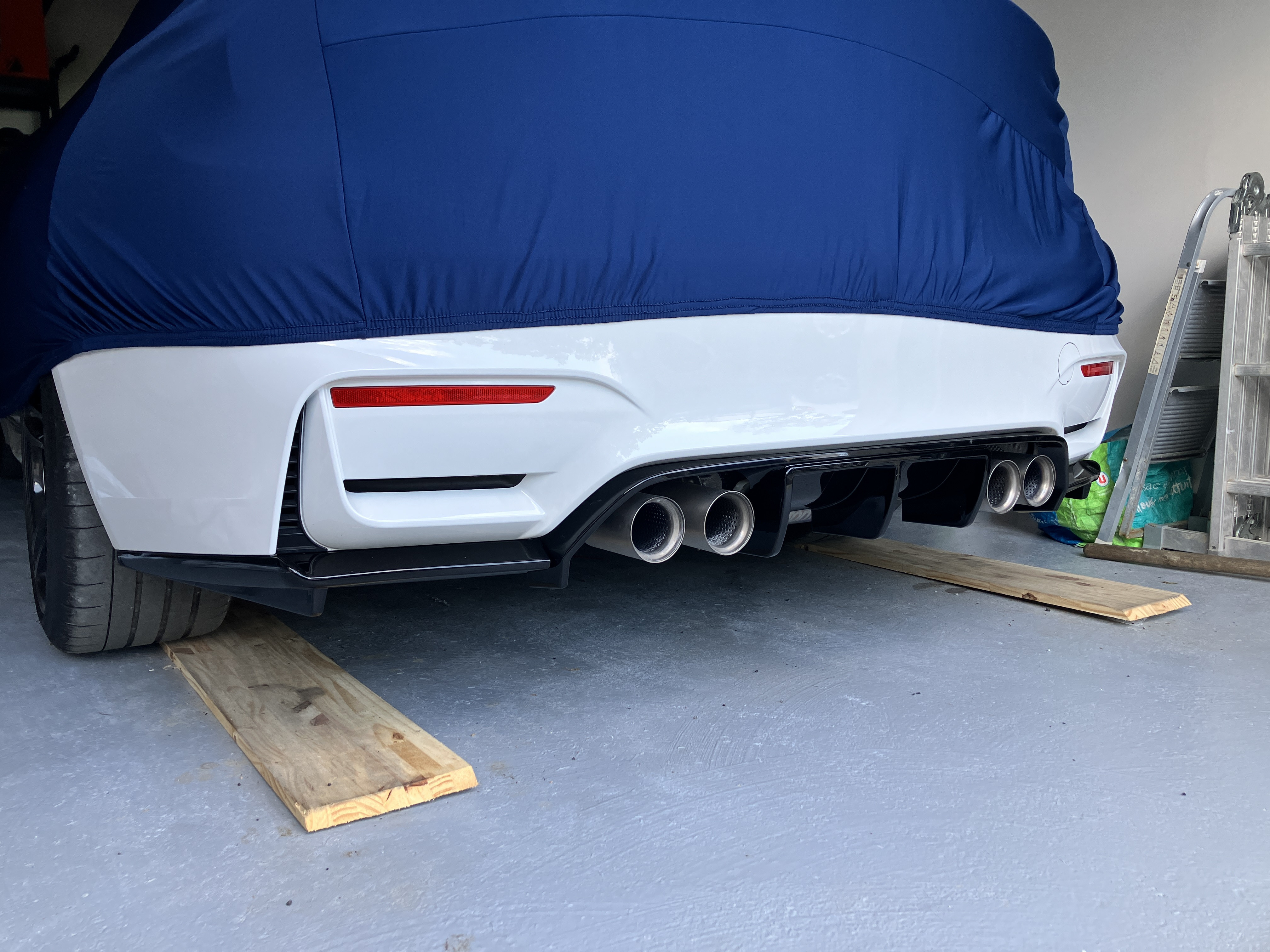

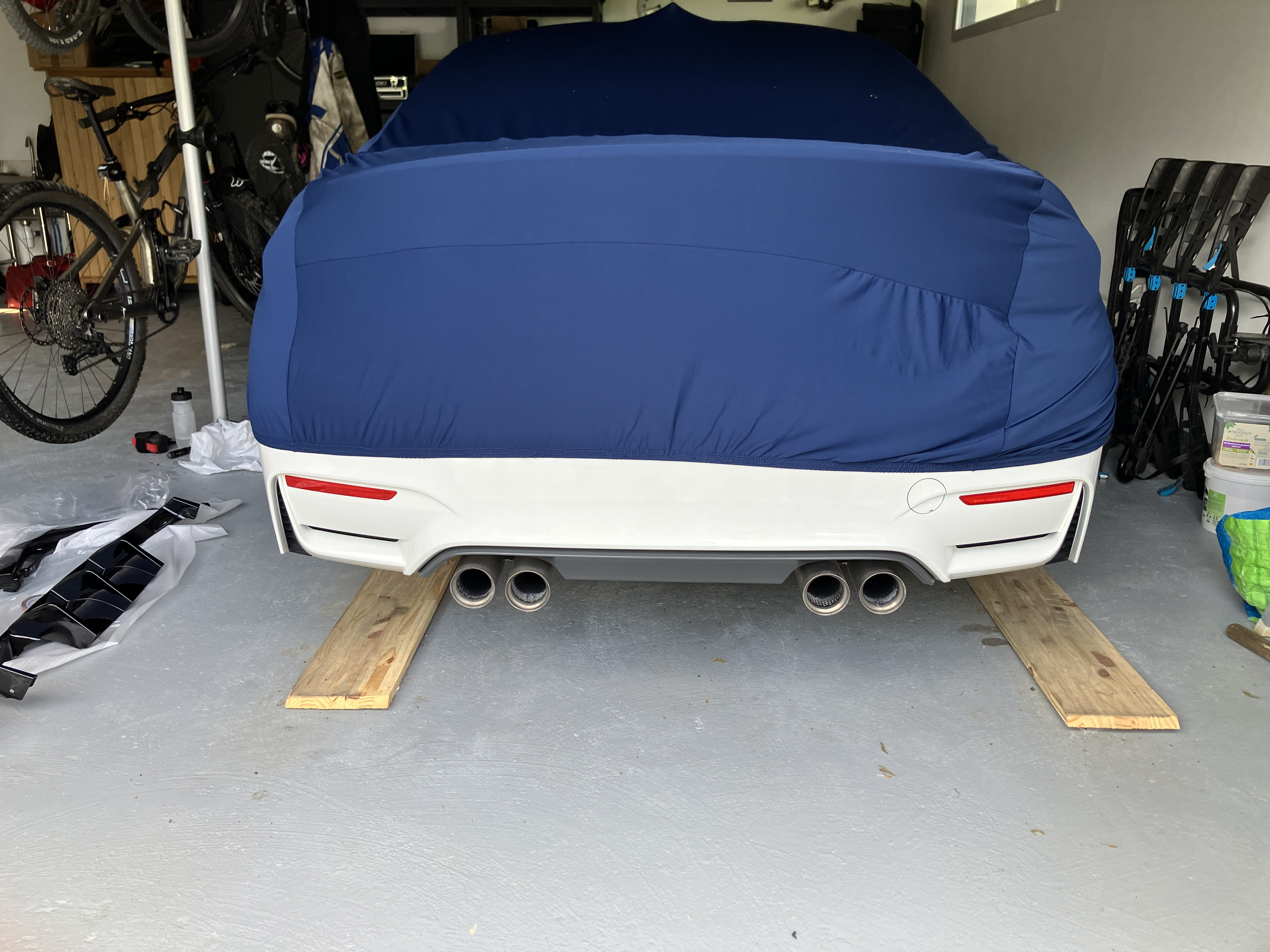

Salut, bricolage esthétique rapide avec un diffuseur arrière noir brillant. Facile à installer en lieu et place des vis et attaches de l'existant (et donc facile à enlever si jamais ça me plait plus)
Ça pourrait être ma prochaine modification ça. Tu l'as pris où ?
j'ai honte de le dire, c'est du chinois. ceci dit ça fait le taf.
