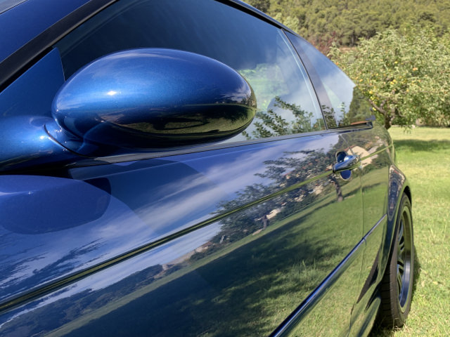

Posté(e) le 20 février 20241 a Auteur comment_1164529 Bon bah le problème n’est pas un problème de réglage, c’est le joint du haut qui merdouille, je l’ai bien remis en place nettoyer avec un chiffon repoussé un maximum vers le haut et la fermeture ouverture nickel 👌🏻

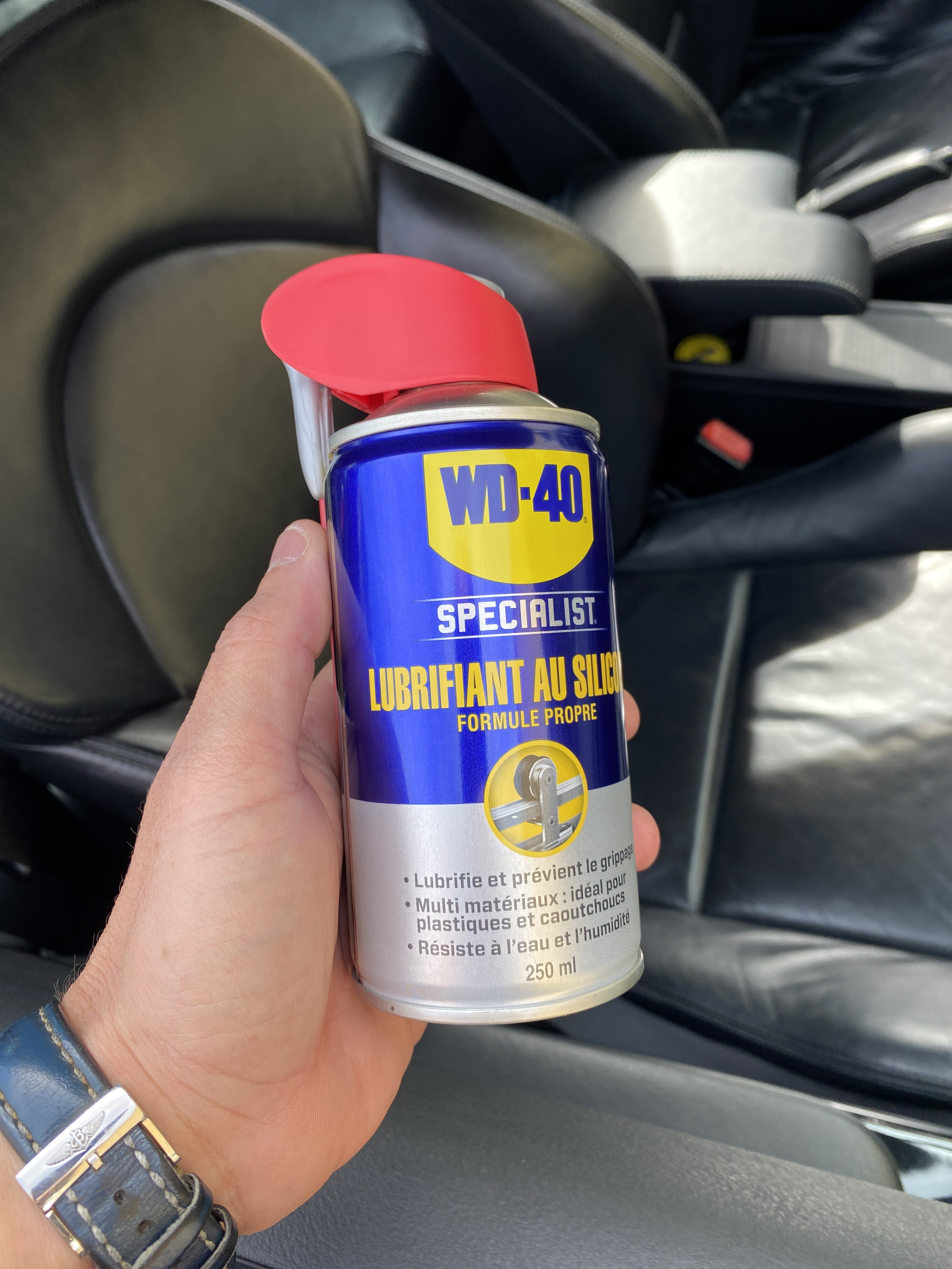

Posté(e) le 21 février 20241 a Auteur comment_1164590 il y a 41 minutes, aramis a dit : lubrifie au silicone les joints ça sera plus fluide Mes vitres vont être grasses après 😂🥴
Posté(e) le 24 février 20241 a Auteur comment_1164959 Le 21/02/2024 à 10:32, aramis a dit : lubrifie au silicone les joints ça sera plus fluide On si colle 😉
Posté(e) le 24 février 20241 a Auteur comment_1164967 Je viens de l’appliquer sur tous les joints, même l’arrière, ça protège… je les ai pulvérisé légèrement et appliqué avec le doigt c’est parfait plus de coincements 👌🏻
Posté(e) le 24 février 20241 a comment_1164982 Je le fais 1 fois par an sur mes autos, les moteurs de leve vitre te remercient à la longue et le porte feuille aussi
