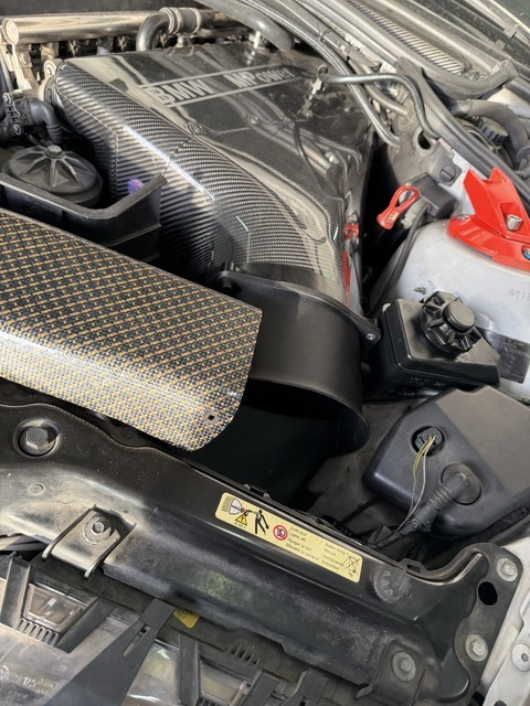

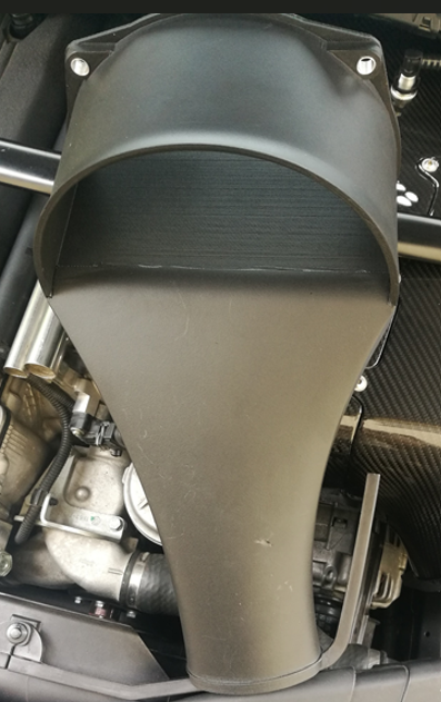

En attendant j’hésite à faire peindre ou faire chromer mon demi arceau.. puis j’ai terriblement envie d’y mettre la boîte à air Karbonius ..
soignez moi svp

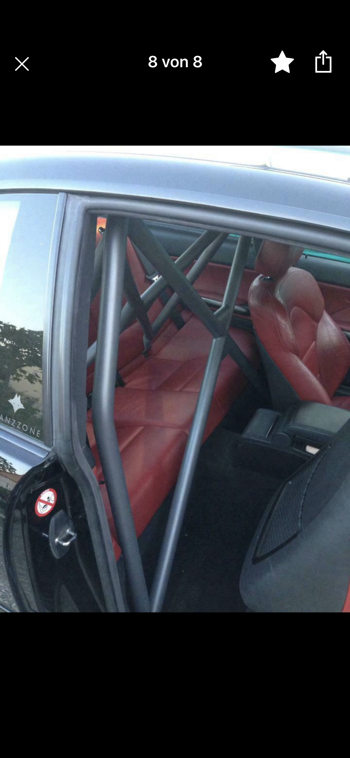

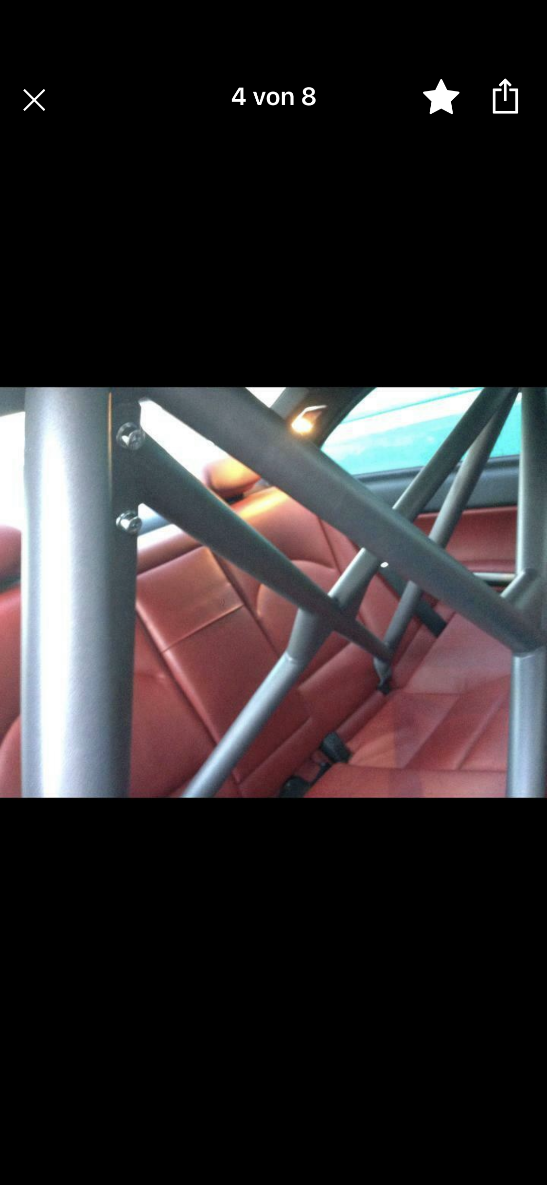

Le chromage est interdit en compétition sur les éléments de suspension  on peut imaginer que pour les arceaux ce n’est pas recommandé non plus jamais vu en compétition c’est qu’il y a une raison de sécurité
Chacun ses goûts, mais un arceau chromé, je trouve que ça fait beaucoup plus tuning que racing.
Tout comme un arceau en couleur le met beaucoup plus en valeur qu'en noir.
Mais encore une fois, chacun ses goûts 😁😇
J’ai changé d’idée pour le chrome ;) on va faire des tests avec le carrossier :)
Hello!
Concernant l'arceau pour moi il sera couleur carroserie, dans le genre continuité de la caisse. Pas forcement original mais une valeur sûre.
Si ça peu t'aider dans ton choix!
Bonne continuation. 👍
il y a 2 minutes, AuréE46 a dit :
Hello!
Couleur de la voiture c'est très bien 😁, une autre couleur met encore plus en valeur l'arceau.
Il y a 21 heures, fredz72 a dit :
Rose bonbon 🤣🤣🤣
Il y a 5 heures, M-Dias a dit :
Rose bonbon 🤣🤣🤣
C'est une idée 😁
Je trouve qu'il faut oser les couleurs, malheureusement beaucoup trop de noir et de gris...le gris souris ça va...le blanc aussi 😄😇
