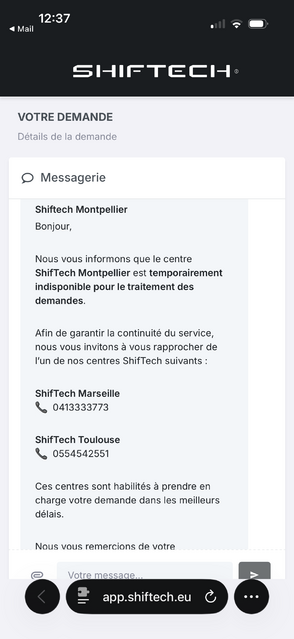

Ils viennent de m’appeler car fermeture définitive de Montpellier. Ils seront sur place mardi et mercredi. J’ai donc rendez-vous mercredi pour solutionner mon problème de voyant moteur.
Autrement j’ai bien peur qu’ils me renvoient sur le centre de Toulouse ou MARSEILLE.

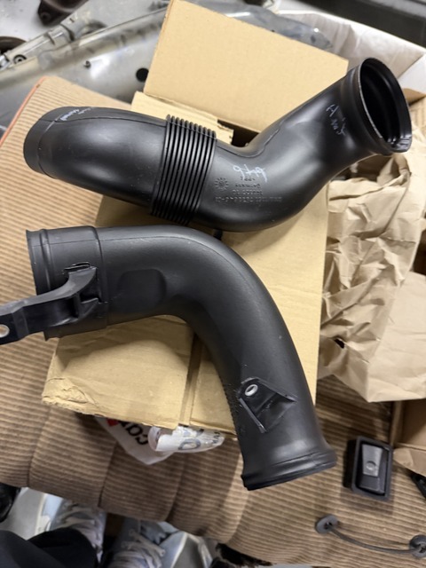

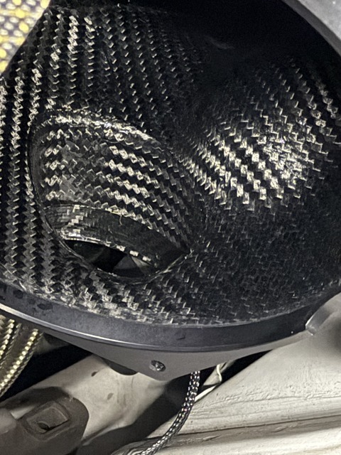

Bonjour à tous, l’un de vous peut il me dire ce que je peux mettre dans les trous du longeron avant gauche pour avoir une tige filetée et fixer les durites sous la boîte à air csl?
J’ai les écrous, les colliers et le schnorkel qui arrive.
Je vais optimiser l’arrivée d’air frais )
Merci de votre aide!

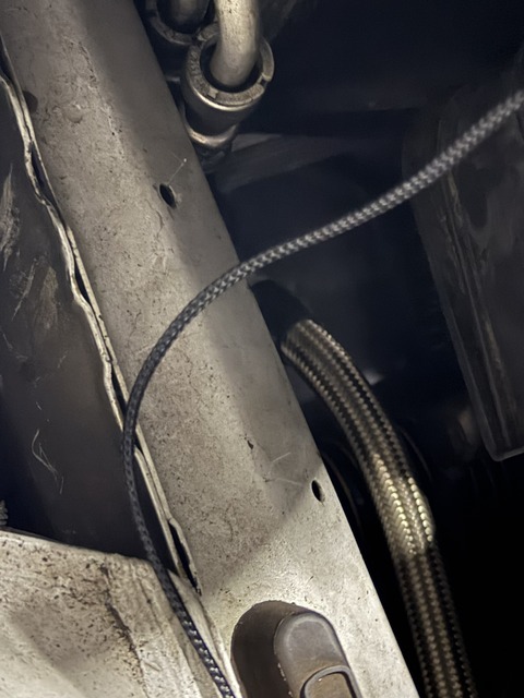

En attendant mercredi et en faisant du repérage pour miser le schnorkel. J’ai remarqué qu’en montant la boîte à air. Ils avaient montés les durites de la catch can ( récupérateur des vapeurs d’huile), comme des nazes..
Normalement, un y a une longue qui fait un coude et qui récupère les vapeur sur le couvre culasse. Et l’autre plus courte, droite, qui se mets sur la boîte à air; le retour. Si elles sont bien placées, la durite droite vient s’installer au milieu de celle qui est coupée.
Sur sa première photo, on vole que le coude et même coincé sous la barre de torsion. Et que la durite tressée de mon Assistance freinage, se balade en faisant une vague.
J’ai donc tout démonté pour remettre tout proprement.
Ça sera ça leur charge en moins mercredi. Je manquerai pas de leur faire la réflexion. Mais on pourra se concentrer sur le voyant moteur et le fait qu’elle régule au départ à froid.

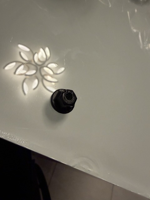

Pour les trous de longeron, avec de la chance s'il font le diamètre d'inserts filetés, tu en pose ensuite une tige filetée au frein filets...
Pour info mes inserts filetés font 9 mm en extérieur, donc je perce à 9 mm quand je veux fixer quelque chose sur mon Z3
Il y a 12 heures, Gatouille a dit :
Salut,
J’ai repéré des prés trous. Je vais essayer de m’en servir.
Merci du tuyau. J’ai des écrous à sertir et des écrous cages. Je vais voir ça )

Mercredi 4 février, ils m’ont appeler pour m’indiquer qu’il ne pouvait pas accéder aux locaux, le rendez-vous est donc reporté à ce mercredi 11 février.
J’ai essayé de les joindre aujourd’hui pour avoir confirmation du rendez-vous, pas de retour d’info…

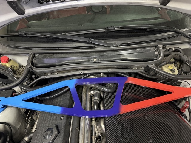

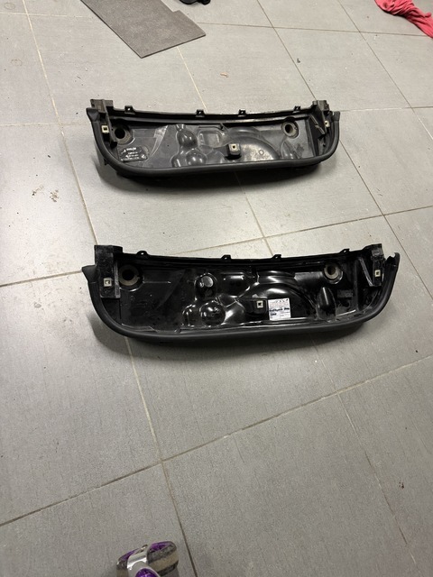

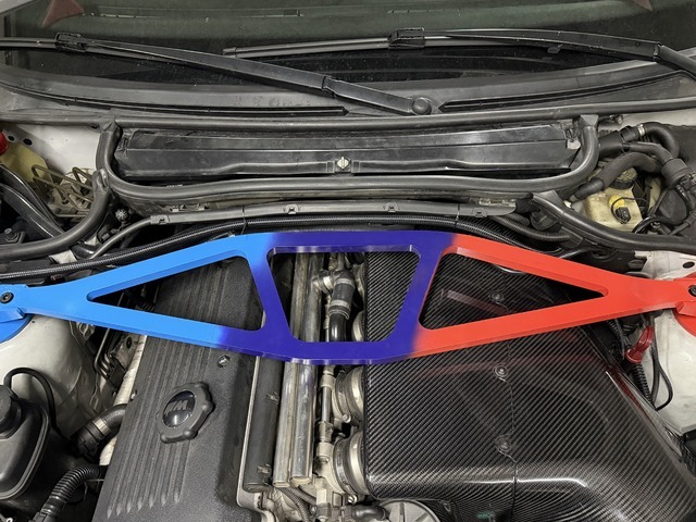

En attendant, j’avais deux trois pièces qui dormaient dans le garage, j’en ai profité pour les monter. Je vous fais suivre les photos pour patienter.IMG_0601.jpeg

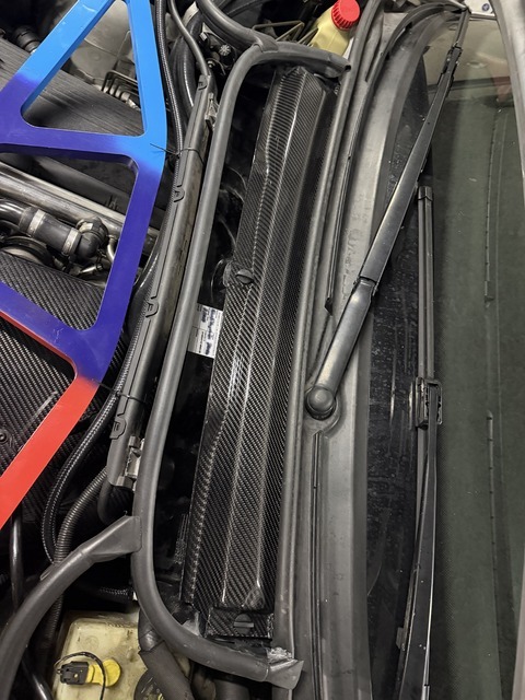

Autant y mettre le couvercle qui finit bien.
Bilan de soucis positifs, j’ai perdu 4 kg🤣
Modifié par m3nicosmg2
Elle me plaît bien cette piece devant la baie ça s’achète où ?
Il y a de la « quincaillerie «  qui va avec pour le montage ?
Merci ☺️
