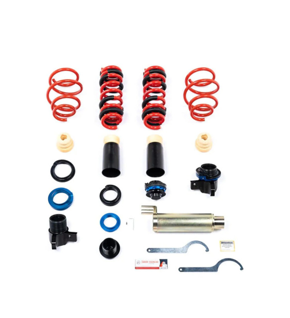

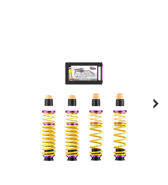

Si c'est le kit de la photo, ce ne sont pas les KW HAS vendus par BMW (qui sont rouges et un seul ressort par amortisseur, sans ressort de précontrainte). Peut-être que ceux-là sont nouveaux ou destinés au Touring ? Mais chez KW les photos sont souvent non contractuelles, je pense donc qu'il s'agit des mêmes que pour les G80 et G82.

C'est de ce kit là dont on parlait. La 1ère photo de ce post n'est pas bonne. J'avais ce kit sur ma M3 avant de passer en V4 Clubsport
Et ce kit ressorts courts + filetage ajouté sur amortos d'origine est bien fabriqué par KW.
