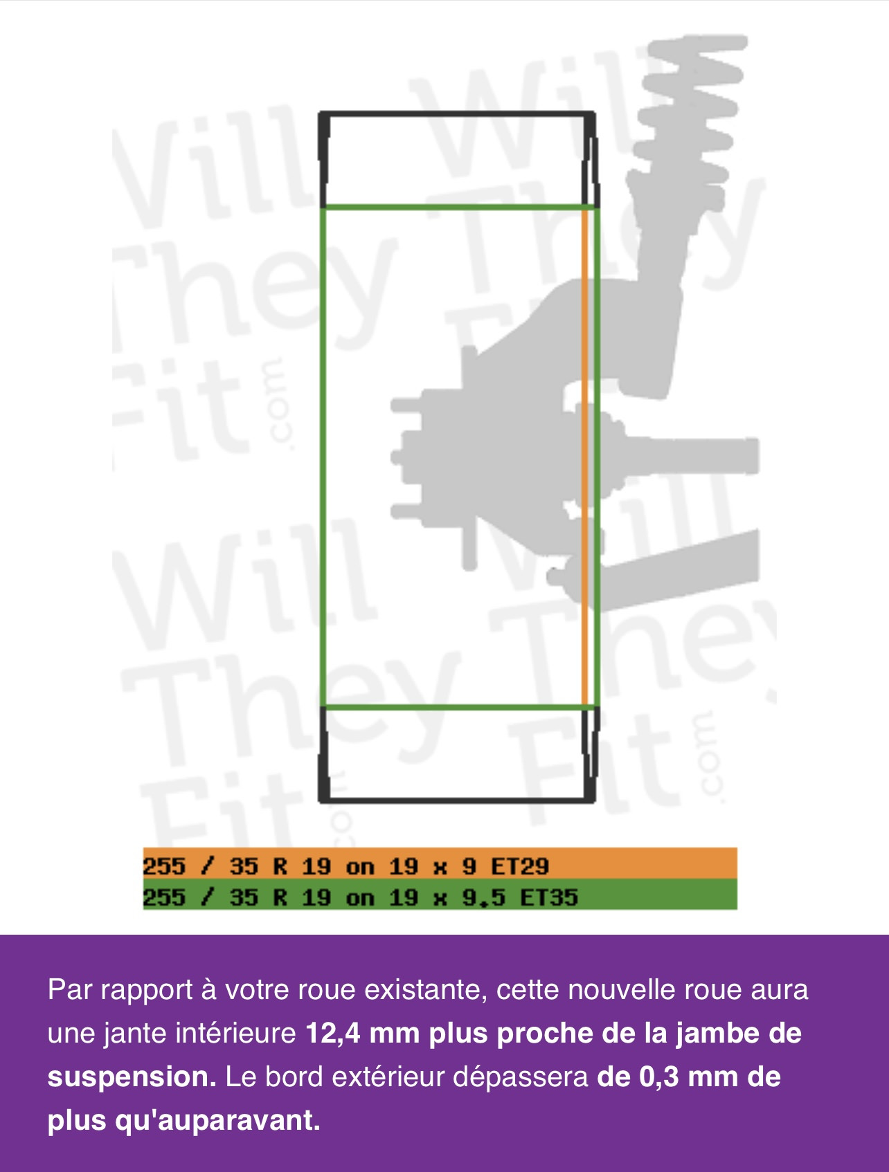

Je cherche désormais à monter un train de jantes et pneus semi slick pour mes sorties circuit. Je vous avoue que je n'ai pas le compas dans l'œil alors j'ai besoin de votre expérience: j'aimerais monter des protrack One mais ni la largeur ni l'ET ne correspondent à ma monte d'origine.
Avants: origine 9J19 ET 29.
Premier choix: des 8.5 ET35. j'imagine bien que ça rentre mais ça m'oblige à mettre des pneus moins larges.
second choix: des 9.5 ET35, soit 6mm plus rentrée et 0.5 pouce plus large. Est ce que ça passe à l'avant?
arrieres: origine 10J19 ET40. les protrack sont identiques à l'origine. donc là aucun souci.
Quel est votre avis et votre retour d'experience sur les jantes avant?

super, merci Laurent. En revanche, sans pont et juste un cric, c'est possible d'aller mesurer la distance qui reste entre l'intérieur de la jante et la suspension?

Bon, je me suis lancé: j'ai commandé des Protrack One en 9,5J19 à l'avant et 10J19 à l'arriere avec des Toyo R888R en 260 à l'avant et 275 à l'arrière.
je mettrai des cales de 10mm à l'avant pour compenser le déport plus important (35 au lieu de 29 et 0.5pouce plus large, ce qui fait 12mm plus rentrées).
Je vous tiens au courant après montage. Merci beaucoup pour vos conseils!

Ahhhhh dommage que je passe par la un peu tard mais pour le circuit je t'aurais bien conseillé:
- 10.5x18 ET27 ou 10x18 ET25 (en 265/35/18)
- 11x18 ET44 (en 295/30/18)
C'est la monte "de base" sur nos F8X pour la piste et ces tailles existent bien chez ProTrack justement!
