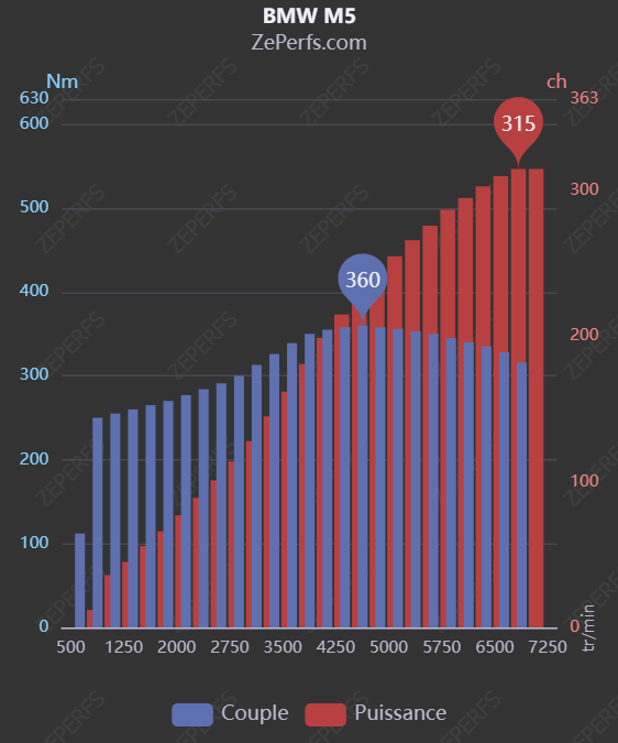

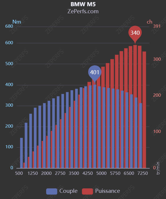

Si tu regardes les données techniques pures, tu peux voir que pour passer de 3.6 à 3.8, BMW a allongé la course (+4 mm) à quasi iso-alésage (+1 mm). Ce qui rendra le moteur plus vif effectivement sur le 3.6.
Alésage x Course :
93.4 x 86 mm
3.68 x 3.39 pouces
94.6 x 90 mm
3.72 x 3.54 pouces
Le B38 a aussi une courbe de couple plus remplie à bas et moyen régime. Cela le rend plus "camionnesque". 80% du Cmax (soit 320 N.m) disponible à quasi 2000 RPM. Alors que  sur le B36, il te faudra aller chercher les 3000 - 3250 pr avoir la même "pêche".

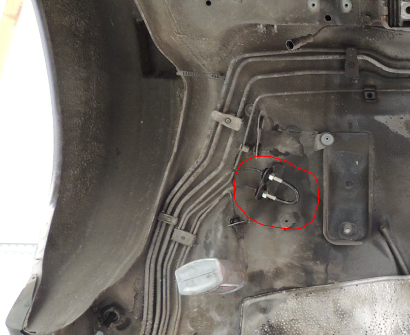

Sur MA M5, correcteur d'assiette Ar, voir photo des "sphères" (ou réservoir pressurisé). A l'avant, pour moi, c'est du "passif" (Ressort + Amorto).

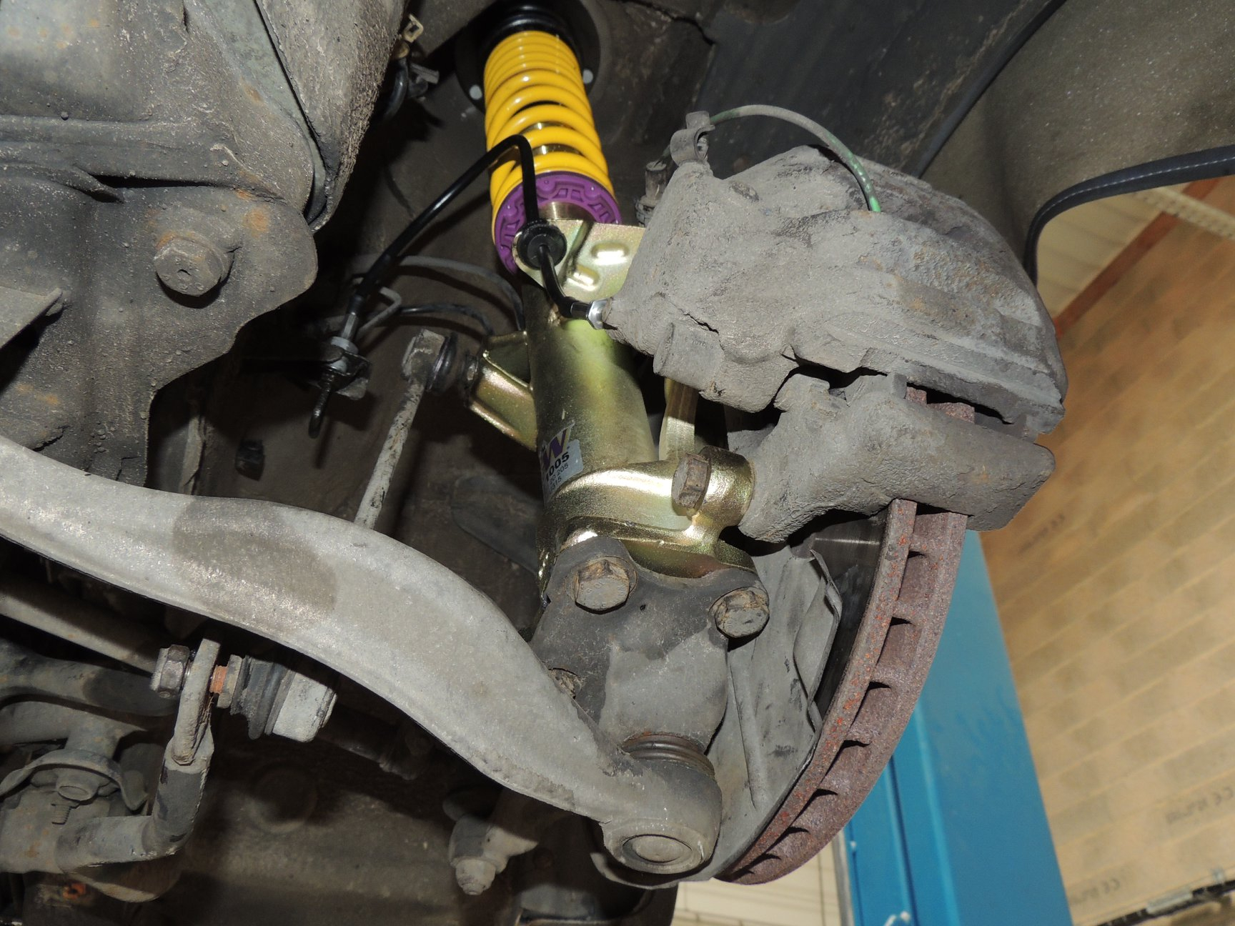

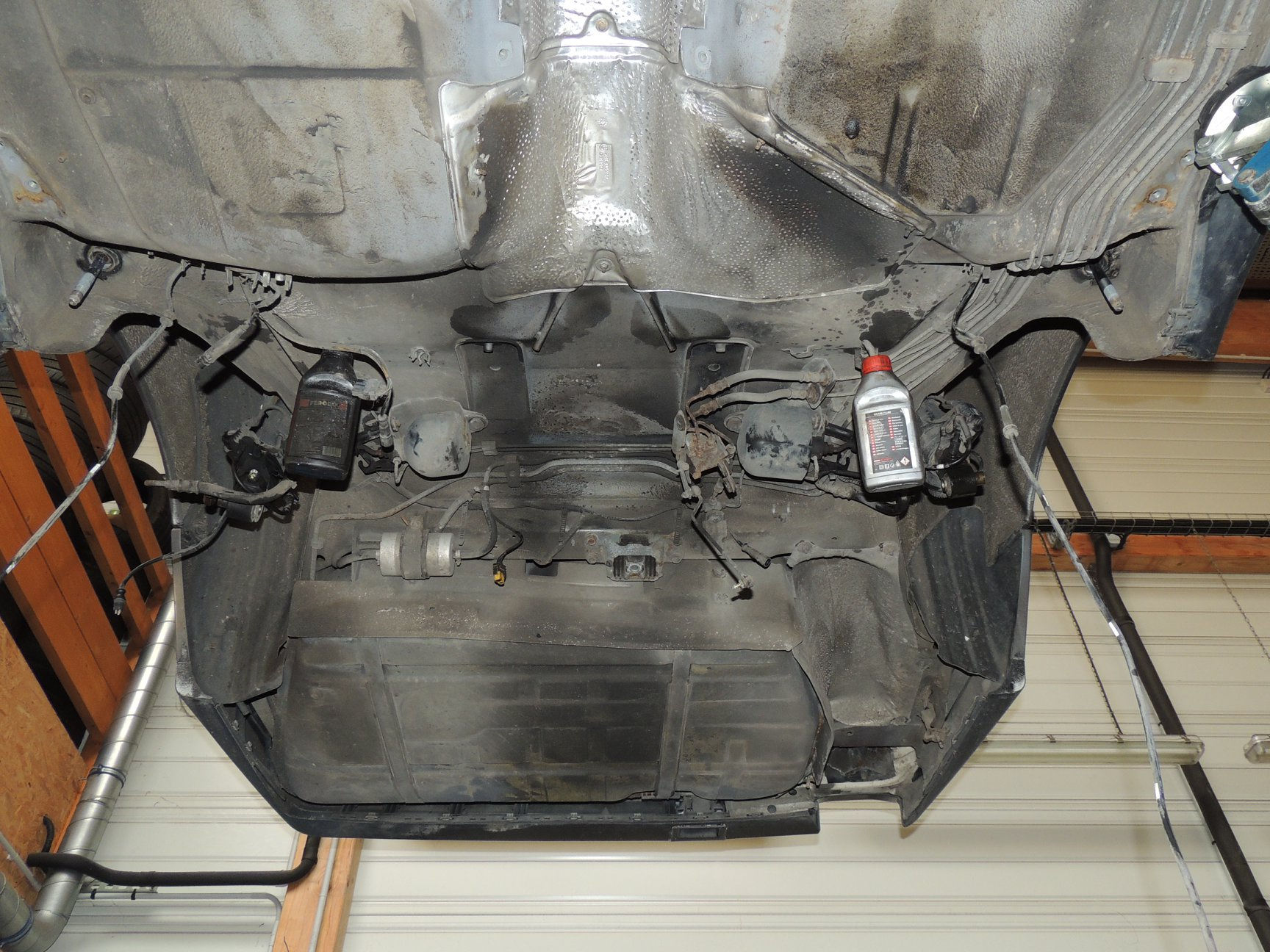

C'est feu DEVOTEC qui m'avait installé des kW V1 en lieu et place. Il y a juste une boucle hydraulique à fermer avec une "petite" durite pr éviter de laisser la pompe de DA pousser dans le vide.
Côté méca. Pas de souci de mémoire. Sauf à l'avant où il faut caler sous les coupelles car sinon, ça frotte un peu.
Cela fait partie des choses que je dois faire dès que la M5 sera rentrée et que j'aurai du temps !!.
comment_1172451
Il y a 14 heures, KOOMICHRIS a dit :
Ça m’a toujours fait rêver une E34 3.8l…
mais l’EDC j’en veux pas. Ça se convertit facilement en suspension classique ? Ou pas du tout ?
j'ai déjà enlevé les 2 amortisseurs avant EDC de ma E39 diesel, sur E34 ça doit être un peu plus ancien comme système mais plus compliqué, il doit y avoir un boitier à l'arrière à laissé branché c'est tout, en tout cas sur ma E39 fallait tout changer à l'avant, amortisseur, ressort, coupelle et cache poussière
