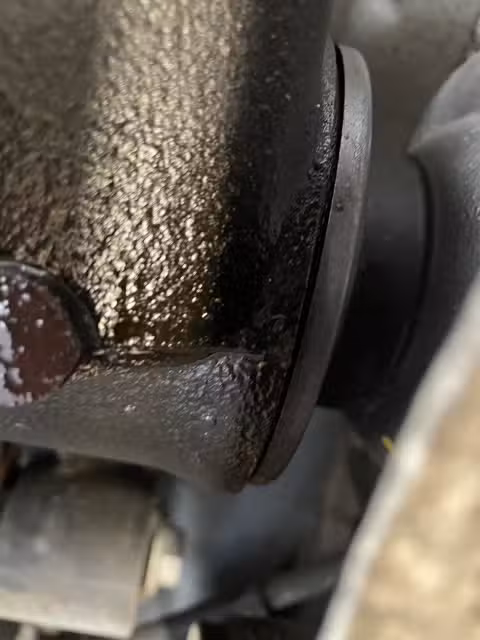

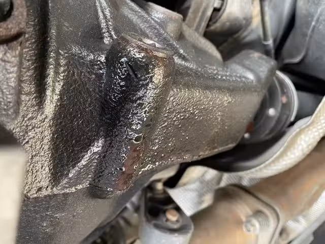

Bonjour à tous ,
En passant le CT  , j ai constaté une lègere fuite sur le pont de la Baby .
Est ce un problème connu , engendre t il une grosse intervention ?
Je n ai pas réussi à comprendre si cela venait du palier avant ou de la grosse vis 6 pans ??
La voiture à un peu moins de 57 000 kilomètres
Je vous joint 1 ou 2 photos
Merci à ceux qui voudront bien me repondre .

J’ai moi aussi eu le soucis du joint spy nez de pont, ça ce change bien, il faut juste repérer avant le desserrage de l’écrou

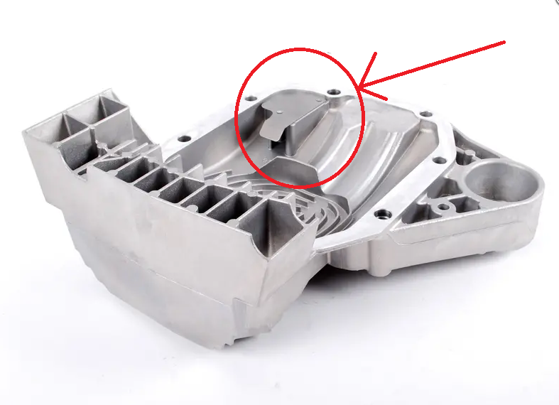

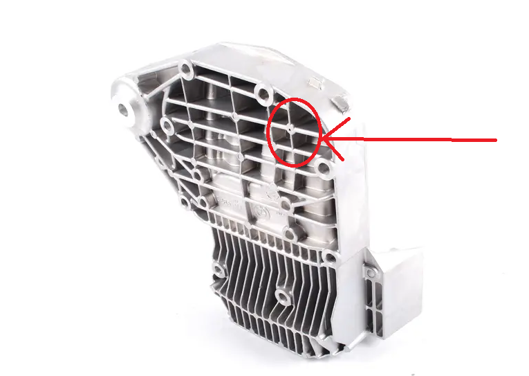

Pas d'inquiétude, le problème est bien connu. Le pont n'a pas d'évent donc quand le pont chauffe, l'huile chauffe et met en pression les joints. A force les joints finissent par suinter un peu.
La mienne est en révision justement et on vient de constater une très légère fuite. Après 81000km et un usage sportif donc tu vois ça arrive à tous les kilométrages.
c'est faux , tous les ponts ont un évent , il est situé sur le couvercle arrière ...

  Le 23/03/2024 à 05:05, ACS3 a dit :
dans le cas de la 1M ...
Merci tu vois j'étais persuadé du contraire. Du coup effectivement il ne reste que la qualité des joints pour expliquer les fuites. Peut être aussi si on met trop d'huile dans le diff.
