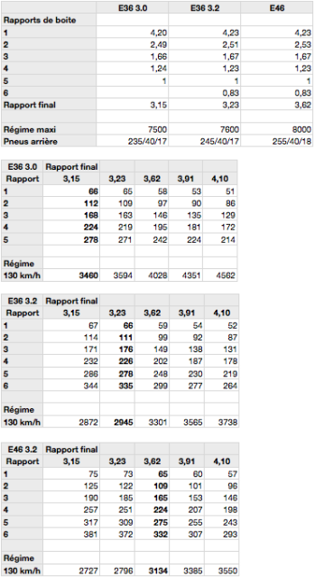

J'ai déjà un 3.15 autobloquant, et entre le 3.38, et le 3.46, y'en a bien un qui devrait parfaitement coller.
Alors ce n'est pas une M3 et ça n'en sera jamais une, c'est sûr, mais par le jeu des optimisations adéquates, je cherche le meilleur compromis Puissance/fiabilité/accélération/vitesse de pointe et le 3.38 semble tenir le leadership avec son 220/230 de Vmax.
C'est evidemment et surtout valable aussi pour les M3 E36 3.0L. 😉
pour info :
Merci @nasty pour ce tableau très instructif. 😉👍
