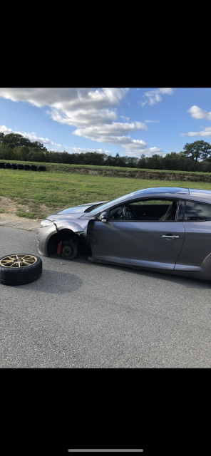

Moi aussi je suis devenu parano de la clé dynamo après avoir perdu une roue sur circuit 😅

Malheureusement j’avais aussi fait juste avant mon roulage, mais pas pendant 😢

Non ??? Dingue !! Tu avais serré à couple juste avant et la roue s’est desserrée? Ta clé était peut-être déréglée ?
il y a 2 minutes, LeoPolo a dit :
Oui vraiment ^^
Je venais de faire peindre mes jantes, et je pensais que ça allait tenir un après midi circuit en ayant tout vérifié les serrages juste avant d’y aller, mais non 😅
En principe il faut toujours vérifier le serrage après montage puis après avoir roulé un peu.
Sur des jantes neuves ou refaites à neuf, les deux sont absolument nécessaires.
