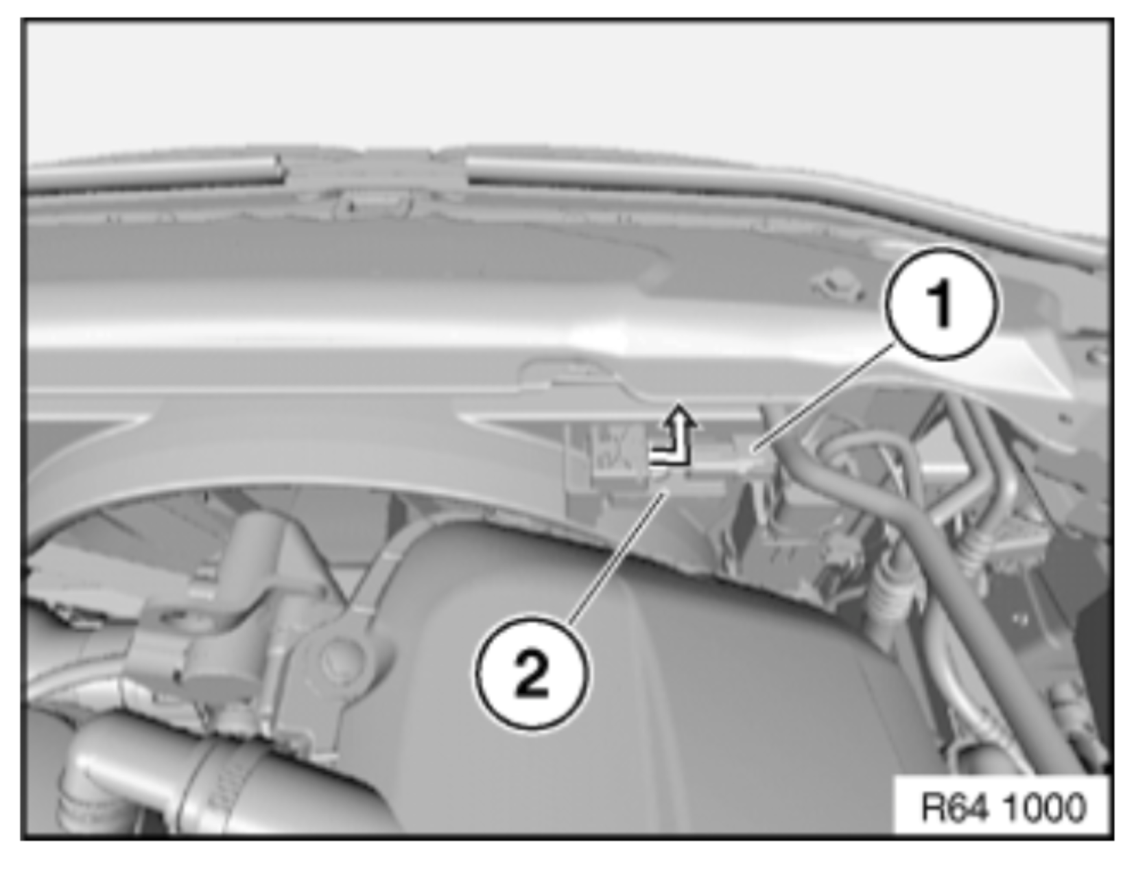

Posté(e) le 1 avril 20241 a comment_1168912 Il ne serait pas sous la baie moteur côté passager ton capteur ?

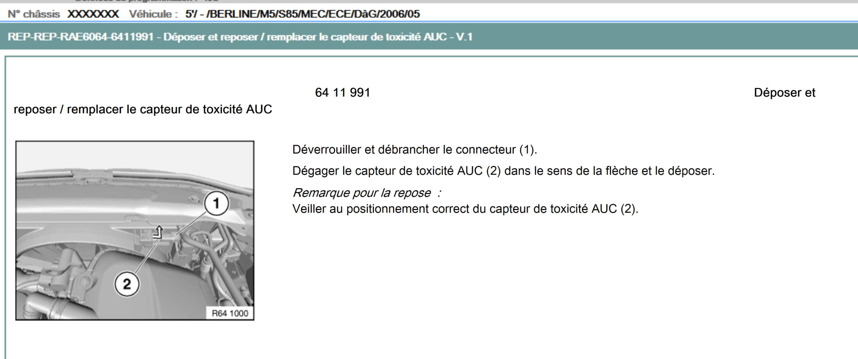

Posté(e) le 1 avril 20241 a comment_1168920 Il y a 7 heures, V10 a dit : Bonjour Quelqu’un sais où se trouve le capteur AUC ? J’ai regardé au niveau du filtre côté passager mais j ai pas trouvé merci Files moi ton numéro de châssis (complet) et je regarde sur ISTA
Posté(e) le 2 avril 20241 a comment_1168980 Tu parle duquel ? Car yen a un normalement sur le Ventilo moteur (comme Orphée te montre) et un sur la coque du filtre passager (tout du moins sur E63)
Posté(e) le 2 avril 20241 a Auteur comment_1168993 Je pense que c’est celui sur le ventilo car j ai rien sur la coque du filtre merci
Posté(e) le 3 avril 20241 a comment_1169147 Cela dépend si tu as la climatisation auto ou pas, si oui tu as le capteur au niveau du filtre d'habitacle, si non c'est celui du ventilo.
