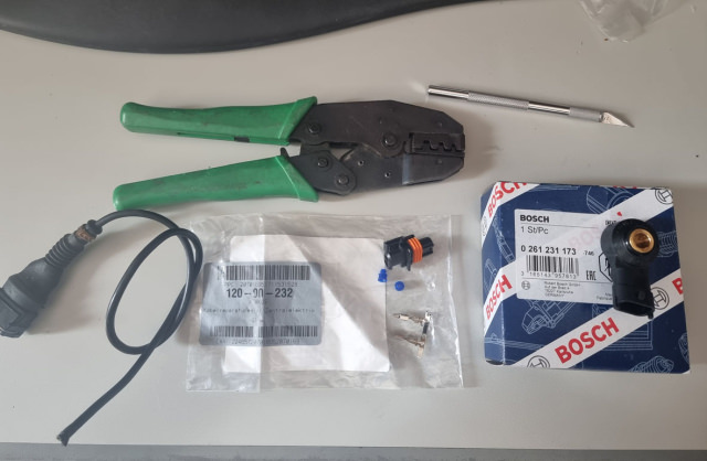

Remplacement des 3 détecteurs de cliquetis Bosch OEM par des Bosch KS4-P

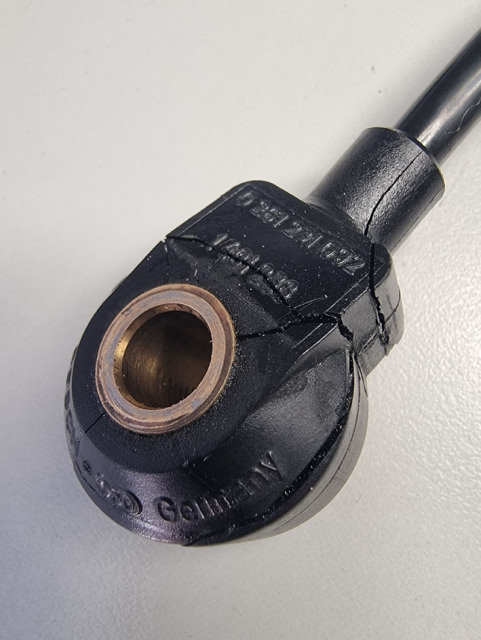

Bon, je n'avais pas d'oscilloscope pour les tester mais compte tenu de l'état extérieur et des piezos fendus à l'intérieur j'ai pris l'initiative de remplacer les détecteurs origines par une référence générique de Bosch  ( 65€ les 3 au lieu de 375€). En espérant que les caractéristiques sont similaires (en principe et selon la fiche technique même poids-même dimension et compatibles avec tous les calculateurs Bosch) - Le + à gauche en regardant le connecteur de face. Si questions n'hésitez pas à me les poser
Bon il faut la pince qui va bien pour les fiches (mors A-03B)
