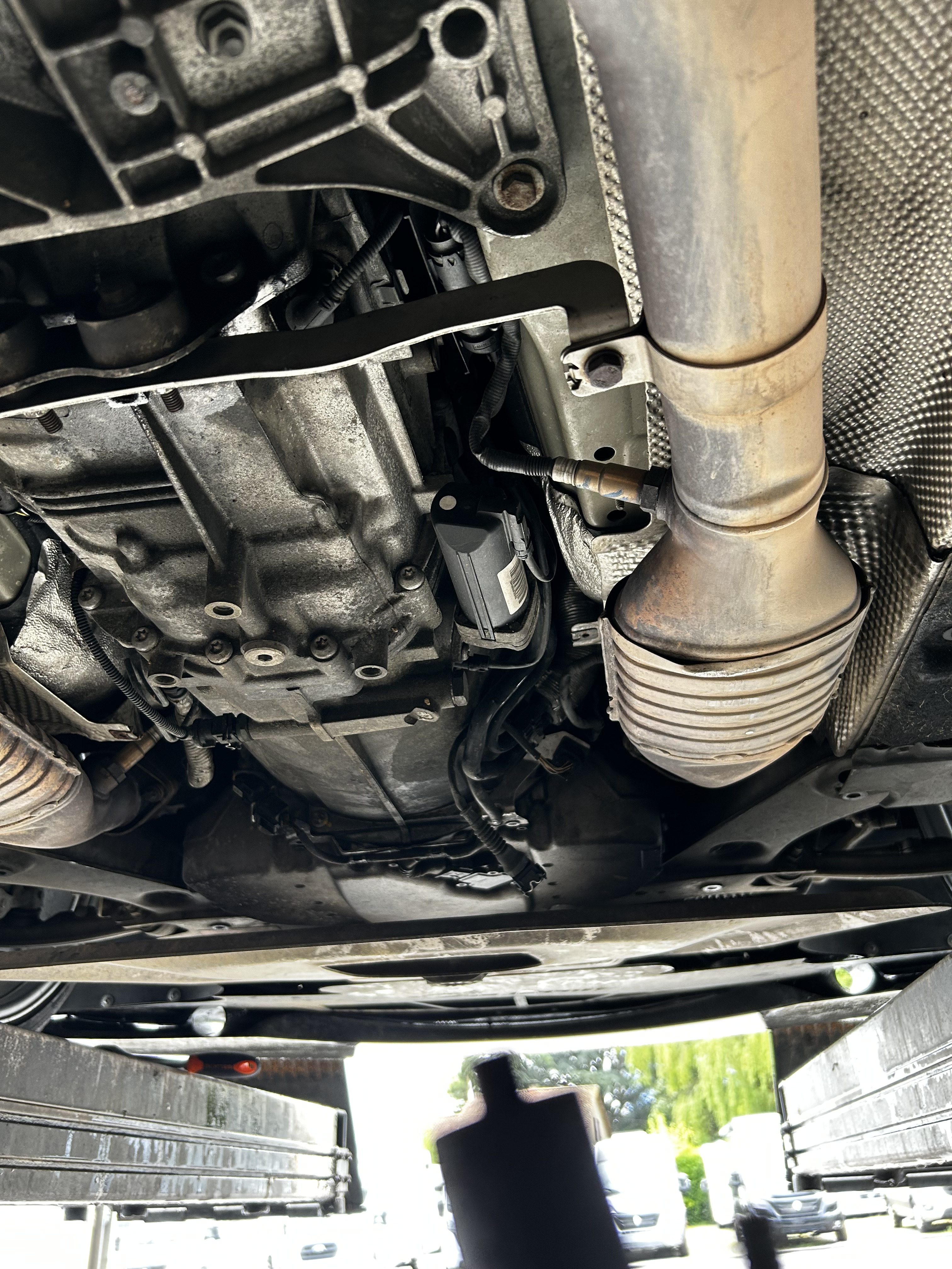

Retour sur le montage du crank sensor,  si jamais il suffit de virer la grosse tole alu protege moteur et il ae trouve a droite coter passager.
avant d’en commander un neuf verifier l’existant, le miens etait juste “dévisser «
voila bonne journée
Effectivement, toujours vérifier avant de commander quoi que ce soit !
