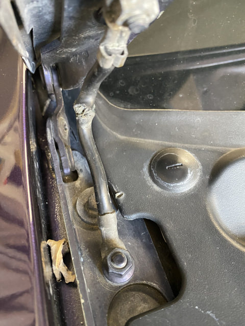

J’ai la tresse de masse du capot qui est bien abîmée.

tresse capot = aucune incidence ...

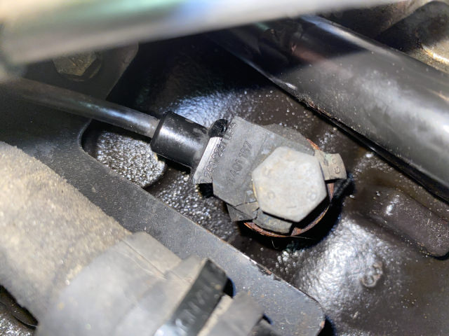

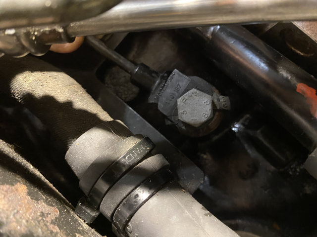

J’en ai profité pour checker les durites qui sont sur le régulateur du ralenti, et le déshuileur. Ils sont tous d’origine (96) donc je change tout. J’ai aussi vu une pièce à moitié cassée mais je ne sais pas ce que c’est… quelqu’un peut m’aider?
IMG_8845.thumb.jpeg.a102e459c1359141c7a790158c585166.jpegIMG_8849.thumb.jpeg.4213d8dae8d14756985c6bbb0e371de8.jpeg

la pièce malade et fissurée est un capteur de cliquetis .

le plénum est démonté donc je changerais les durites et je vais essayer de trouver ce capteur de cliquetis et le changer également.
