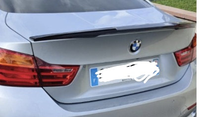

Posté(e) le 23 avril 20241 a comment_1171191 Hello, sur M4 F82, comment démonter un aileron carbon collé à la colle à pare brise sans trop détériorer le coffre? Merci Modifié le 23 avril 20241 a par motorsportdesign
Posté(e) le 23 avril 20241 a comment_1171193 Hello, Je dirais qu'il faut utiliser du fil de pêche (ou quelque chose qui s'y rapporte) pour découper proprement la colle après avoir un peu chauffé l'ensemble au sèche cheveux). Et puis j'utiliserais une gomme de ce type là, à monter sur une perceuse pour enlever les résidus...un peu de WD40 pour la finition : https://www.leroymerlin.fr/produits/outillage/outillage-a-main/tournevis/set-de-vissage/gomme-enleve-autocollants-90-mm-bgs-89113416.html?Megaboost&at_medium=Sea-Paid&at_campaign=BREC-04-OUTILLAGE-PMAX-SHP-PLA-Tier1-3P&at_source=google&at_market=M2&at_section=R4&at_campaign_id=20490785926&at_campaign_type=PMAX&at_campaign_sub_type=PLA&at_account=FIL-ROUGE-SHOPPING&at_account_id=921-620-5076&gad_source=1&gclid=CjwKCAjwuJ2xBhA3EiwAMVjkVPuWnOSHwD4r2LFx77oCyN6qUhNUEjOM4z83OyI8WgFAShMDBbYdrBoCFfIQAvD_BwE&gclsrc=aw.ds NB : tu as des gommes au profil plus agressif si besoin Modifié le 23 avril 20241 a par Stefan2M4

Posté(e) le 25 avril 20241 a comment_1171336 pas mieux !! Fil de pêche , au moins tu es sûr de ne pas abîmer le vernis . Etre patient et à deux . Un qui tire gentiment et qui chauffe avec un décapeur thermique ou sèche-cheveux et l'autre qui avance avec le fil . Bon courage . 👍
