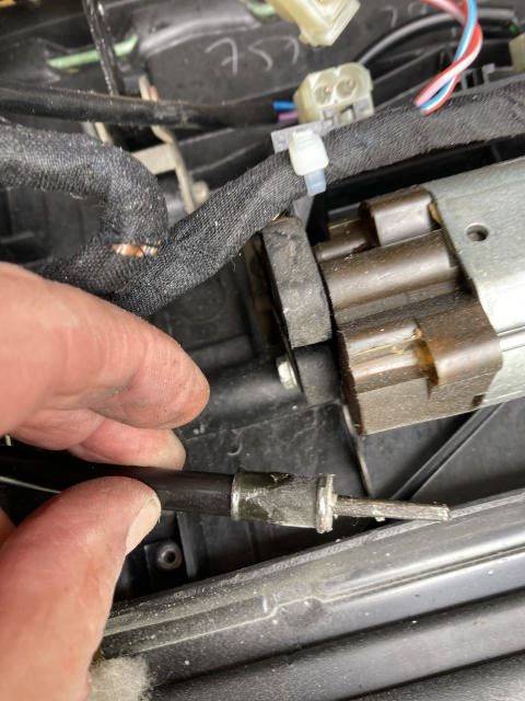

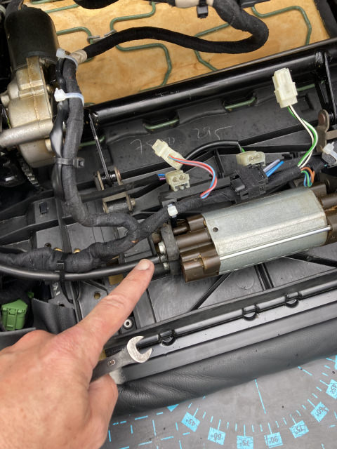

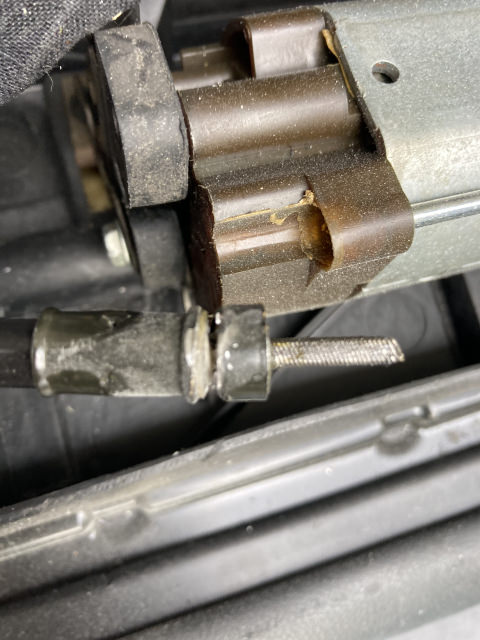

Sujet connu mais je voulais juste donner mon expérience sur ce sujet.

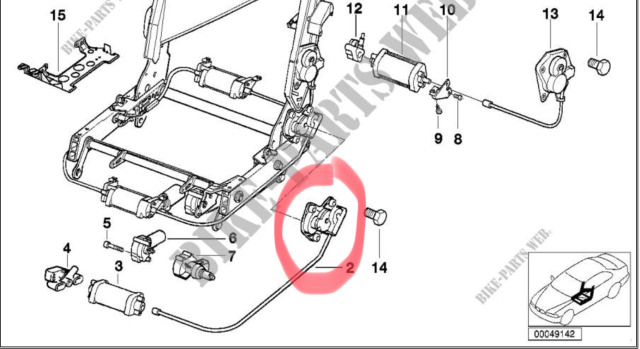

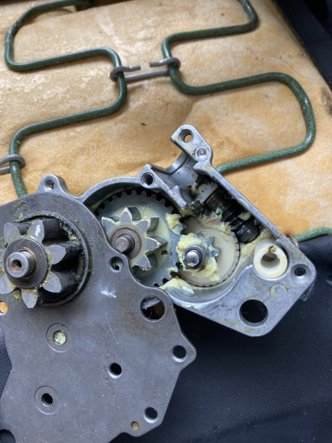

si votre siège monte de travers, il suffit souvent de réduire la longueur des câbles du moteur situé à l’avant du siège.(démontage d’un siège obligatoire). Les pièces neuves sont très dures à trouver.
Quelquefois, il faut le faire aussi côté mécanisme.
Si cela ne le fait que d’un côté, faites les 2 côtés en prévention. Dans mon cas, j’ai du redemonter  pour le faire 1 mois après.
