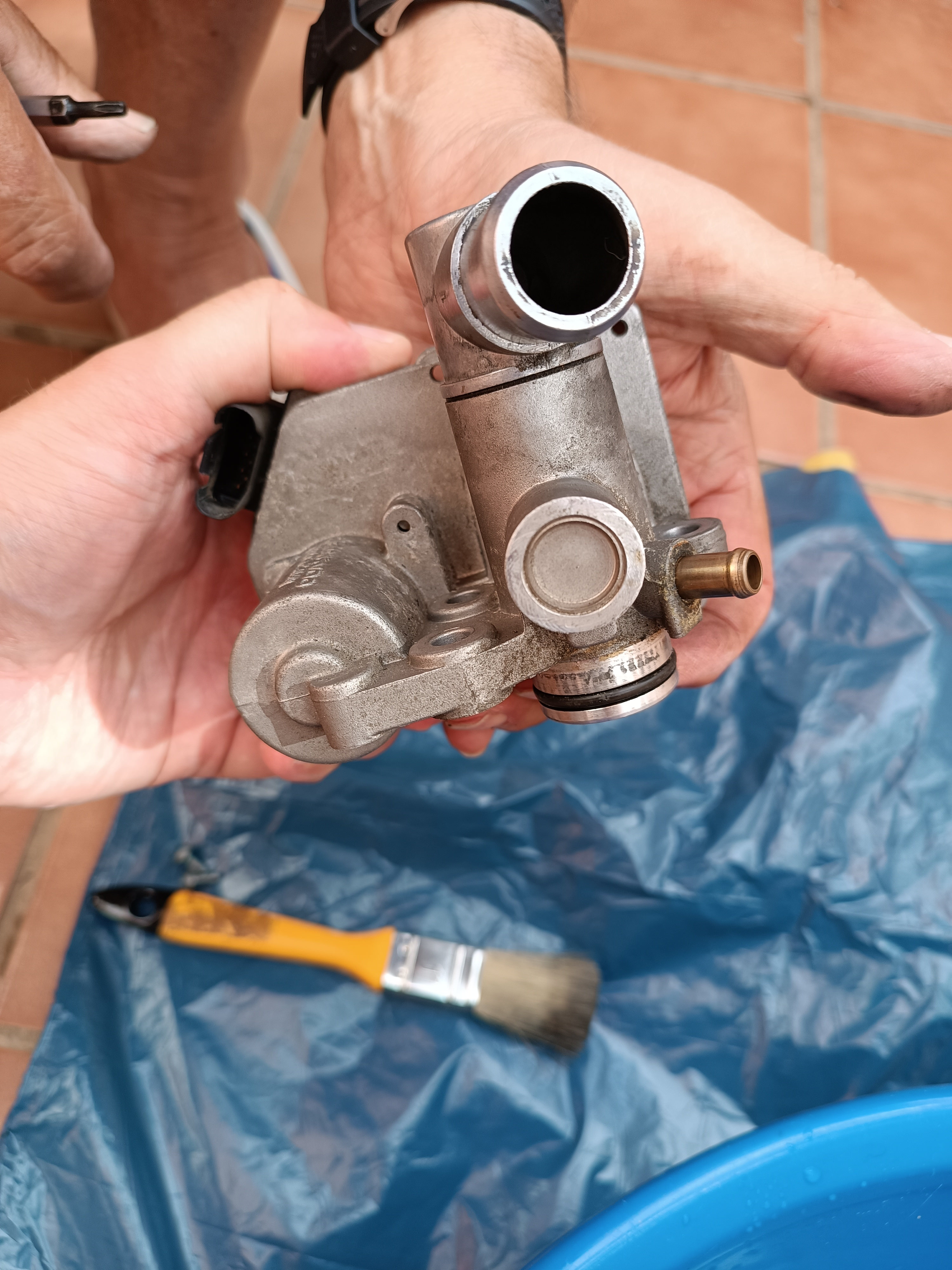

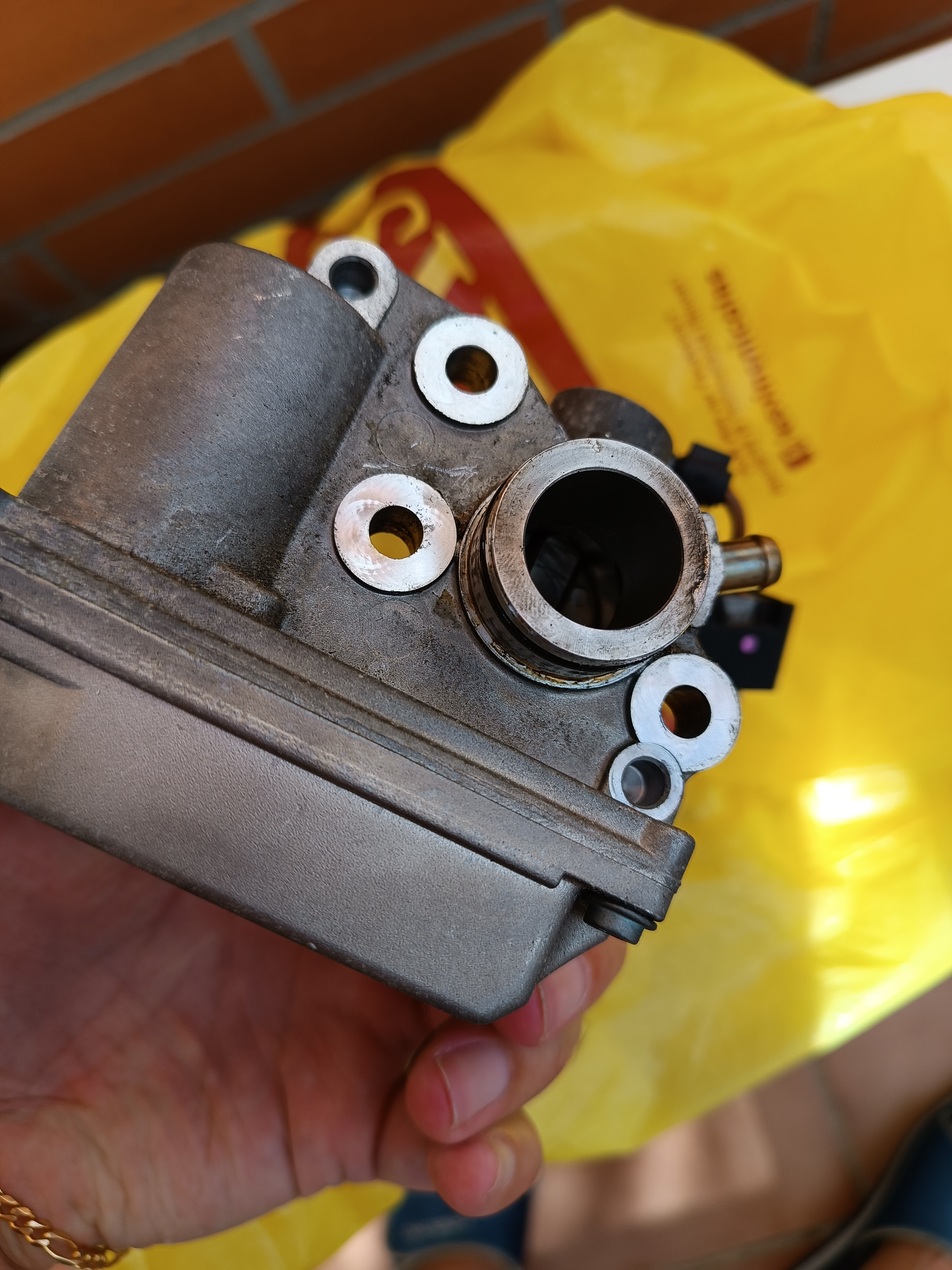

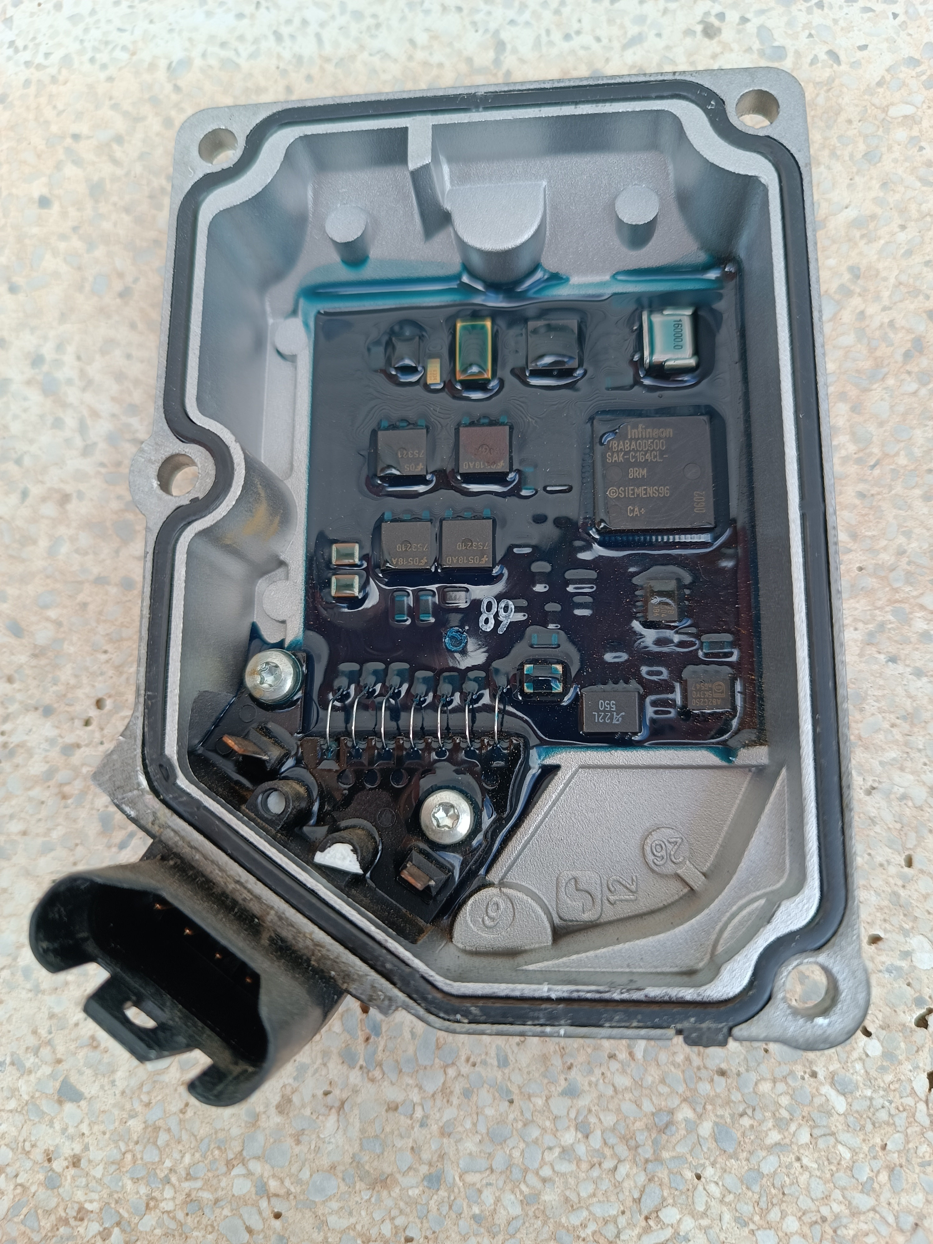

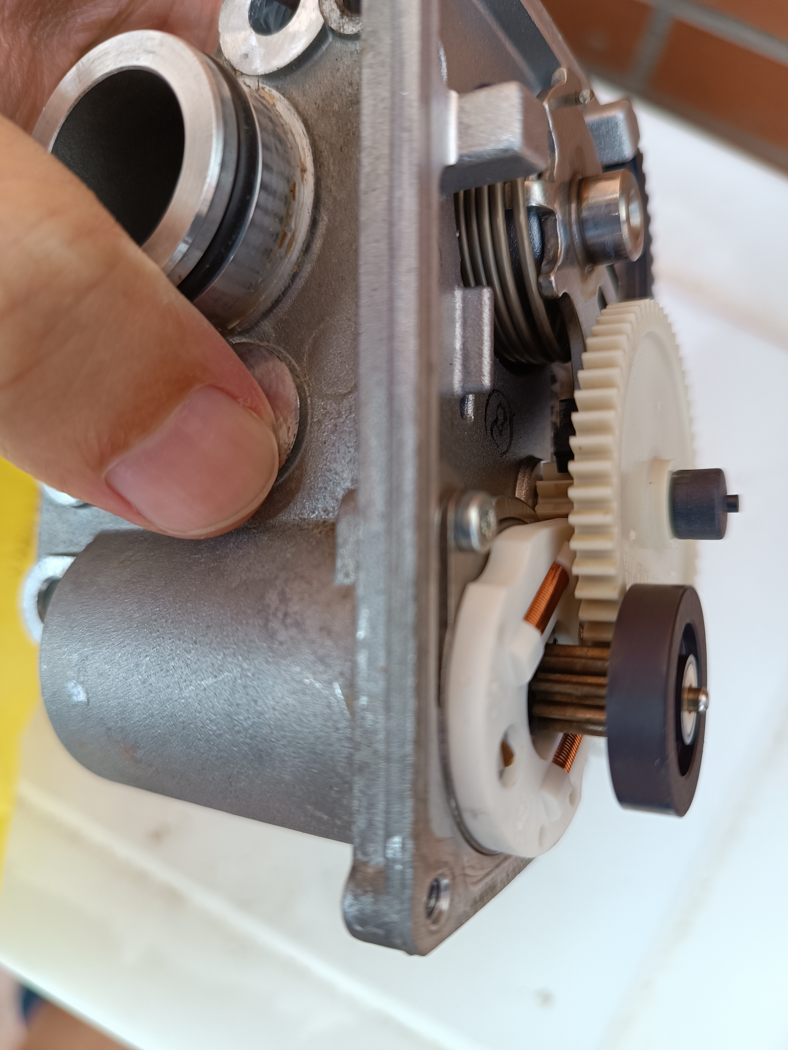

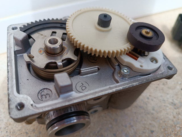

Avec quelques photos de l'actuateur démonté... 😉

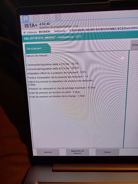

J'ai enfin réussit à faire fonctionner ISTA en tout début d'année, je peux désormais faire mes diags à la maison !!!
Défauts DME qui reviennent => 2737 (filling plausibility, bank 1) et 27CF (formation pression carburant)

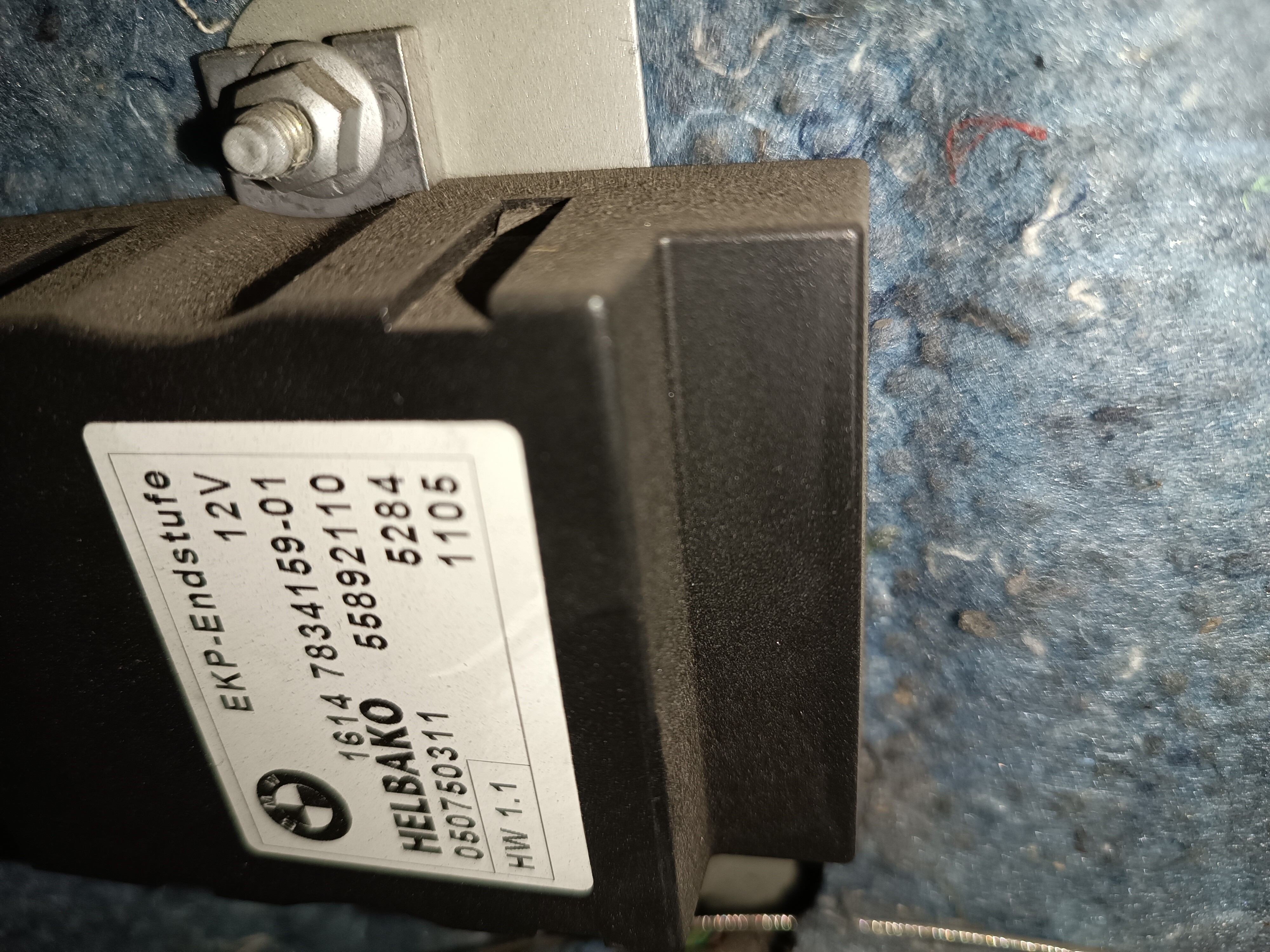

Ce week-end j'ai décidé de monter le module EKP d'occasion que j'avais acheté suite à la recommendation de Romain (car j'avais eu moi aussi un problème de surtension au niveau de l'alternateur il y a 2 ans). Avant cela, je vérifie mes fusibles F50 et F71 dans le coffre, ils sont bons.

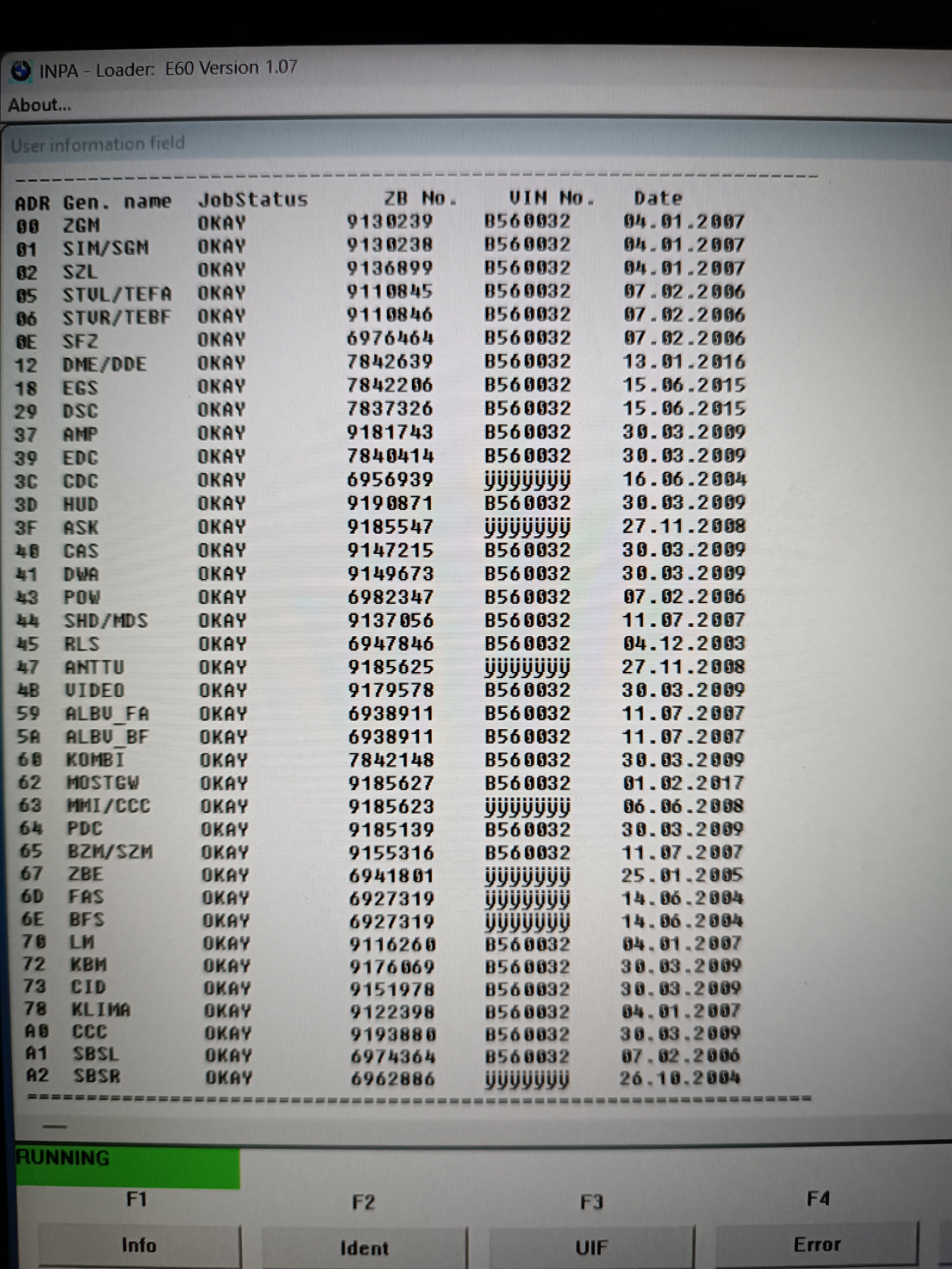

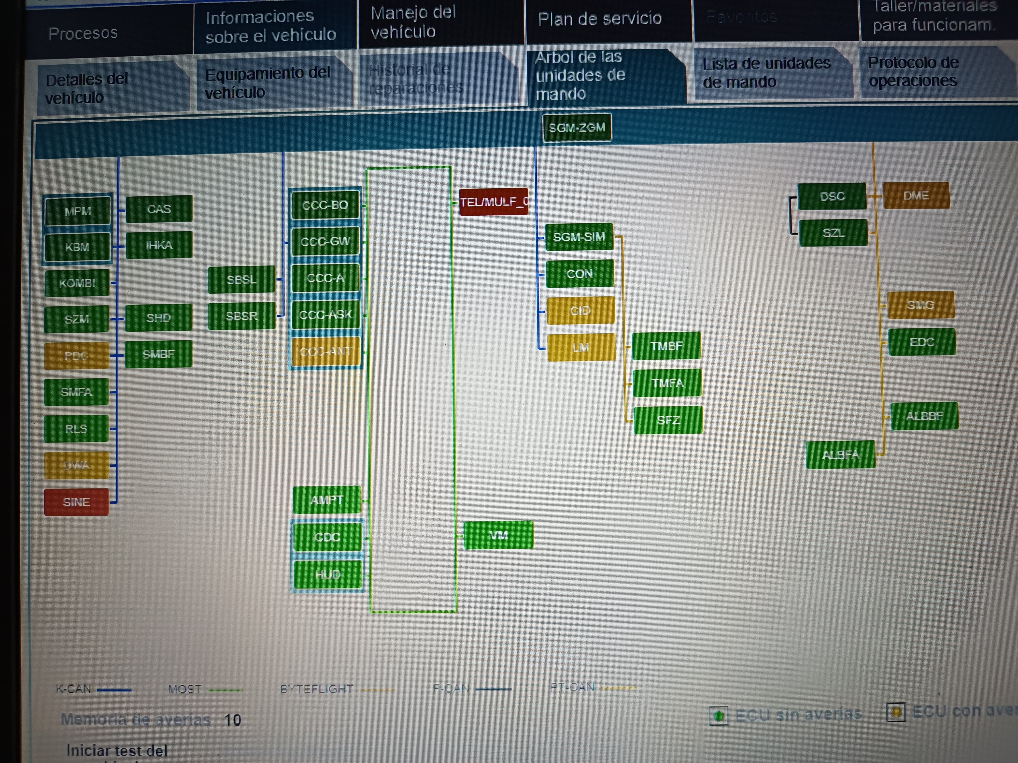

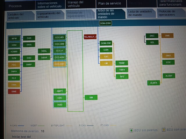

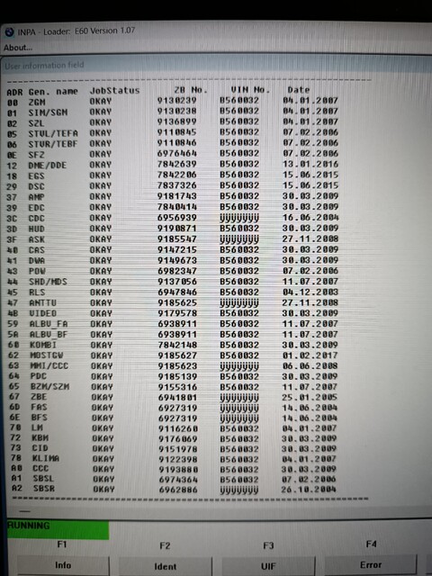

Avant de remplacer le module EKP, j'ai voulu jeter un coup d'oeil sur ISTA mais à ma grande surprise il n'apparait pas. Idem sur INPA, lorsque je visualise la liste de tous les modules, le module EKP n'apparait pas. J'ai ensuite branché le module d'occasion que j'ai acquis mais il n'apparait pas non plus (ni sur ISTA ni sur INPA).
C'est comme si la communication n'existait pas avec ce module. Du coup, je n'ai pas pu le codifier avec le VIN.
Mes questions/doutes :
Est-ce que ça vous est déjà arrivé ?
C'est possible que le module EKP ne soit pas reconnu mais fonctionne normalement ?
Comment faut-il faire pour qu'il soit reconnu, il y a une manip ?
Est-ce que vous pensez que le fait de ne pas voir le module EKP dans ISTA et INPA est à l'origine du problème ?
J'ai du mal à croire que les 2 modules ne soient pas reconnus parce qu'ils sont tous les deux HS, j'imagine que le moteur ne démarrerait pas du tout dans ce cas là.
J'essayerai de mettre du nettoyant contact sur les 2 connecteurs pour commencer et faudra probablement que je mesure des résistances et tensions...
Si vous avez des idées n'hésitez pas 😊
Endstufe (terminason)
c'est écrit dessus,  on dirait un module de terminaison du BUS. Peut-être comparer une arborescence d'une autre voiture
Ou essaye de le débrancher et de redémarrer
Il n'est pas necessaire de modifier le vin du module ekp pour le faire fonctionner, le brancher suffit. Le module ne ressortira pas en défaut.

2787 : Pression de carburant, comparation nominal réel fonctionnement réguleur
27CF : Formation pression carburant affluence de la pompe à carburant
2B35, 2B37, 2B38, 2B39, 2B3A, 2B3B, 2B3C, 2B3D, 2B3E : défaut déconnexion de tous les cylindres sauf le 2
2B41 : défaut d'allumage avec déconnexion de plusieurs cylindres
2B42, 2B44, 2B45, 2B47, 2B48, 2B4A, 2B4B : défaut aggravant des gaz d'échappement cylindres 1, 3, 4, 6, 7, 9, 10
2B4E : défaut d'allumage aggravant des gaz d'échappement sur plusieurs cylindres
Toujours les même défauts liés à la pression de carburant malgré le remplacement du module EKP.

Il a réussi à faire revenir la communication en débranchant le module FRM... Pas trop compris 🤔
