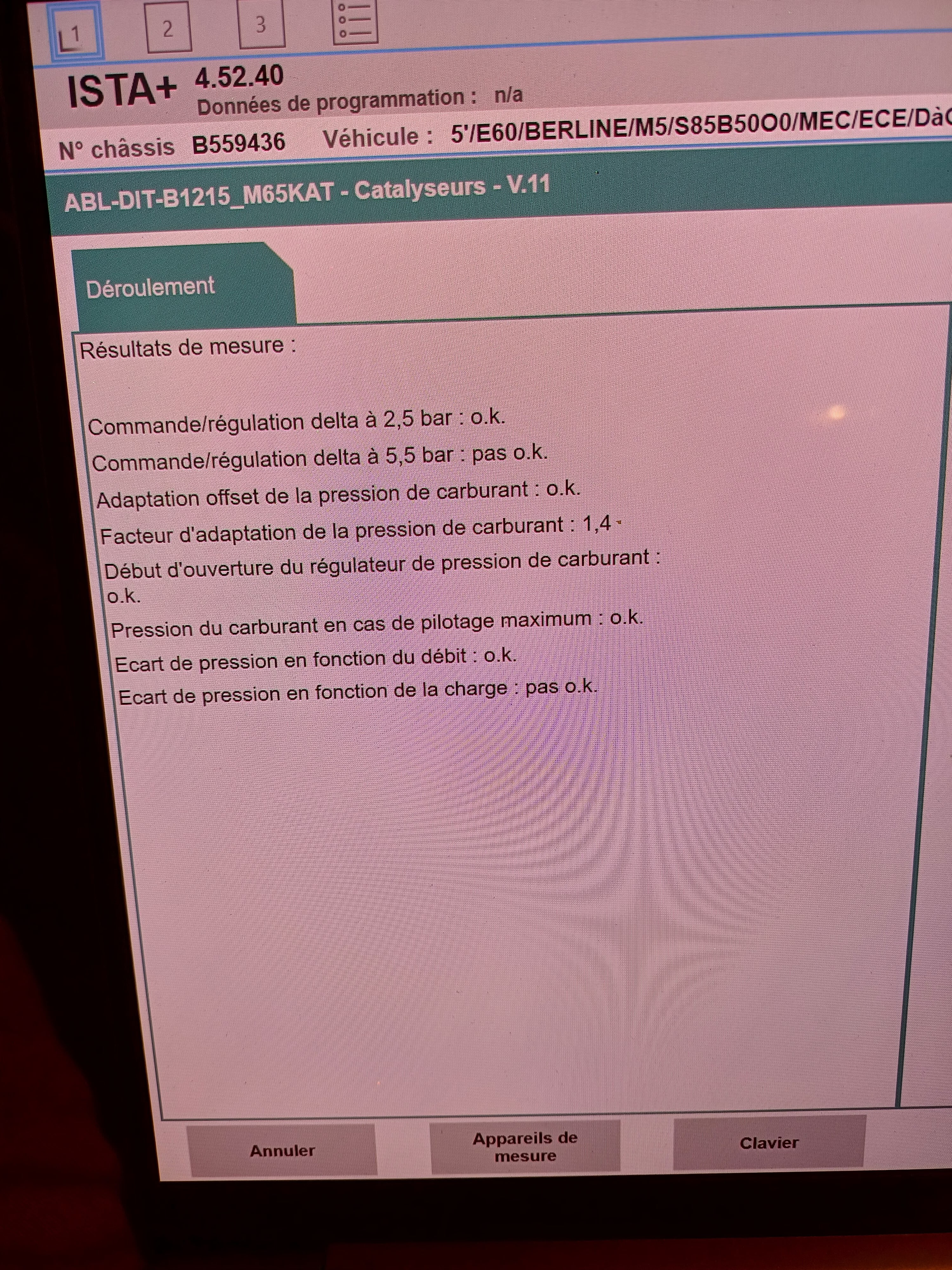

J’aurai une question s’il vous plaît, pensez-vous que ma pompe tire assez ou pas ?
Il y a 23 heures, Majid a dit :
20FF1857-8543-4932-A865-D558E96D5468.mov
Ça ne paraît pas trop mal comme débit mais sans en être sûr à 100% le mieux c'est de lire la pression en temps réel renvoyée par le capteur avec ISTA.

Merci mais après avoir tout démonté et testé les pompe une pompe sur deux fonctionne j’ai commandé les pompe je vous tiens au courant si mon problème est résolu

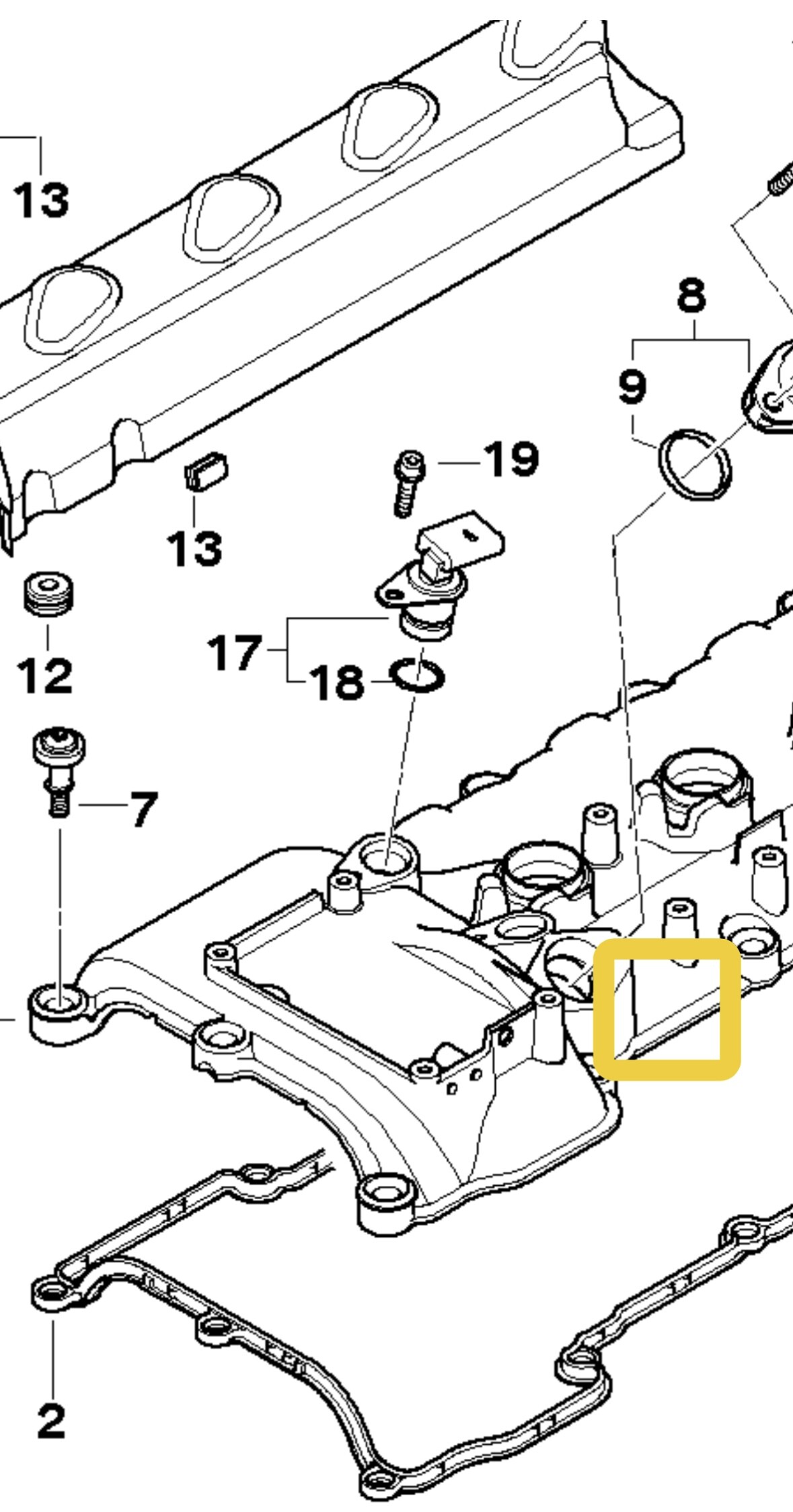

et il me reste capteur d’arbre à came échappements banc 1
2717

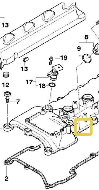

si quelqu’un peux me dire si c’est à droite ou à gauche svp et celui de devant ou derriere merci
Le banc 1 est coter passager, sur realoem je trouve que le capteur arbre à came et c’est la numéro 17
référence 13627834490

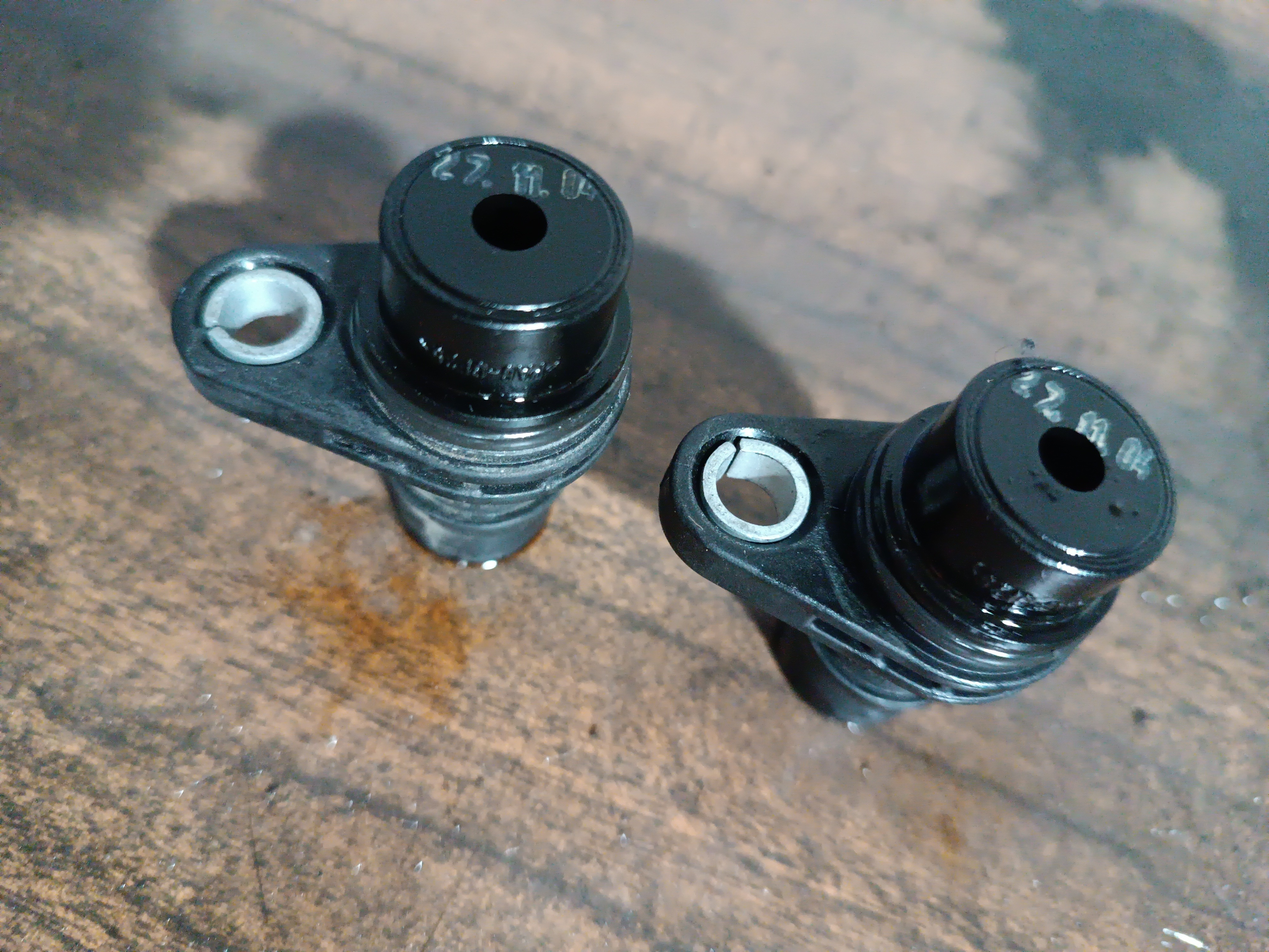

J’ai démonté les capteur est nettoyé mtn plus rien

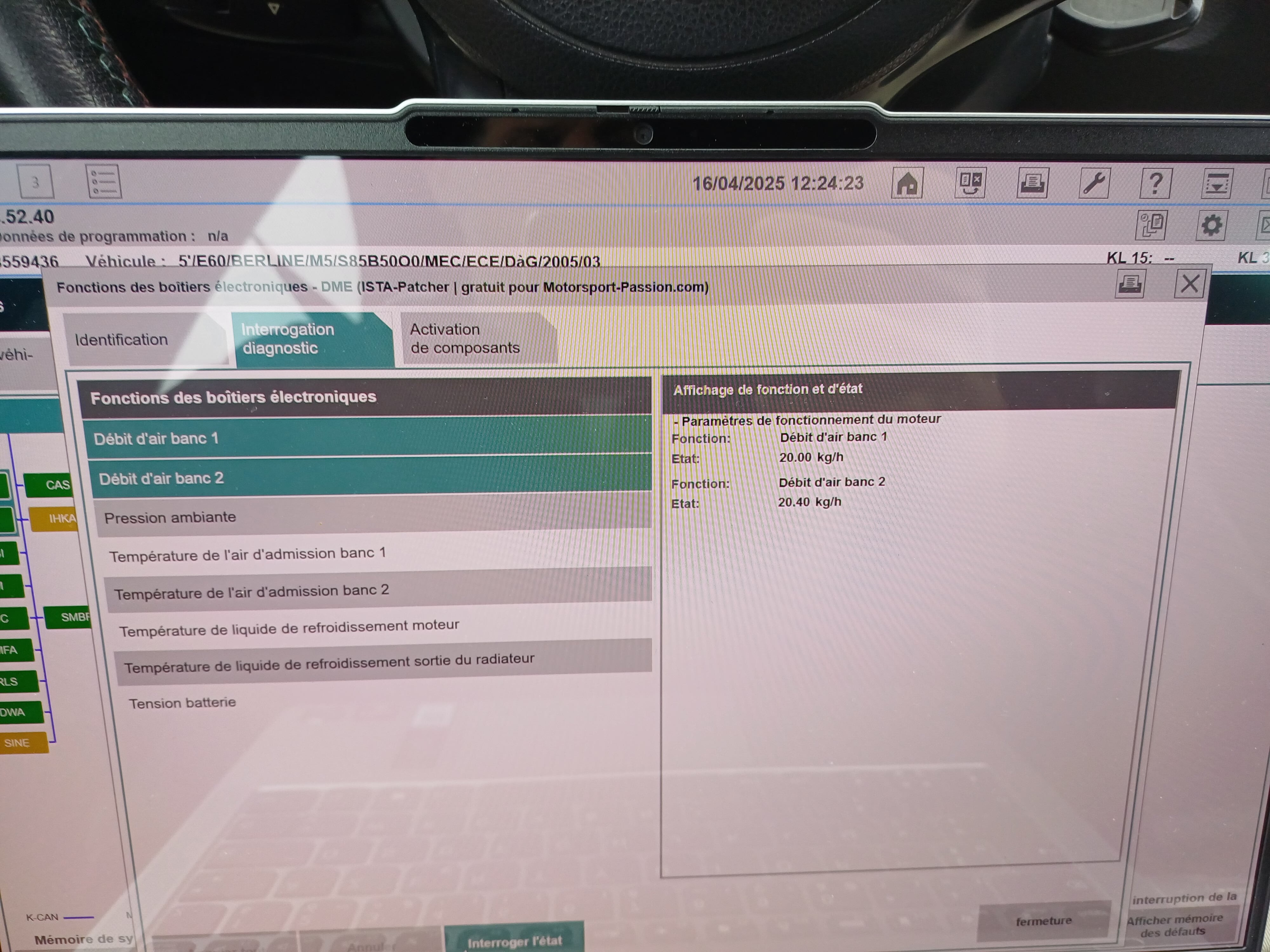

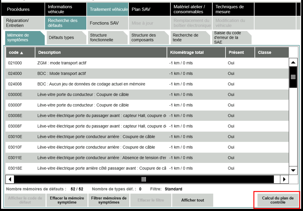

Tu as un voyant moteur ?
Elle est bridée ?

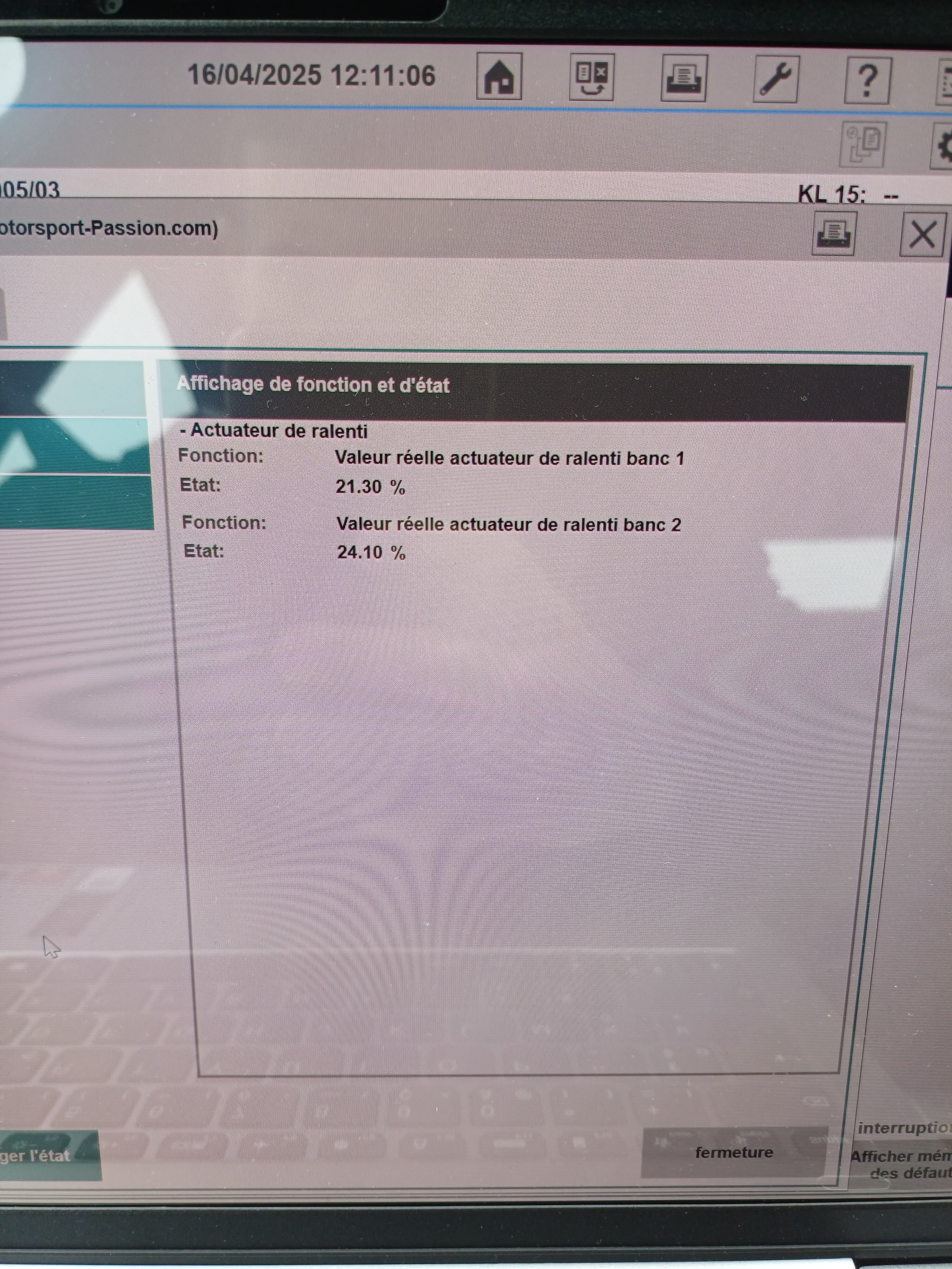

Perso j'ai un ralenti instable (vers les 900 rpm) mais aucun autre symptômes : pas de bride, pas de ratés (je suppose)

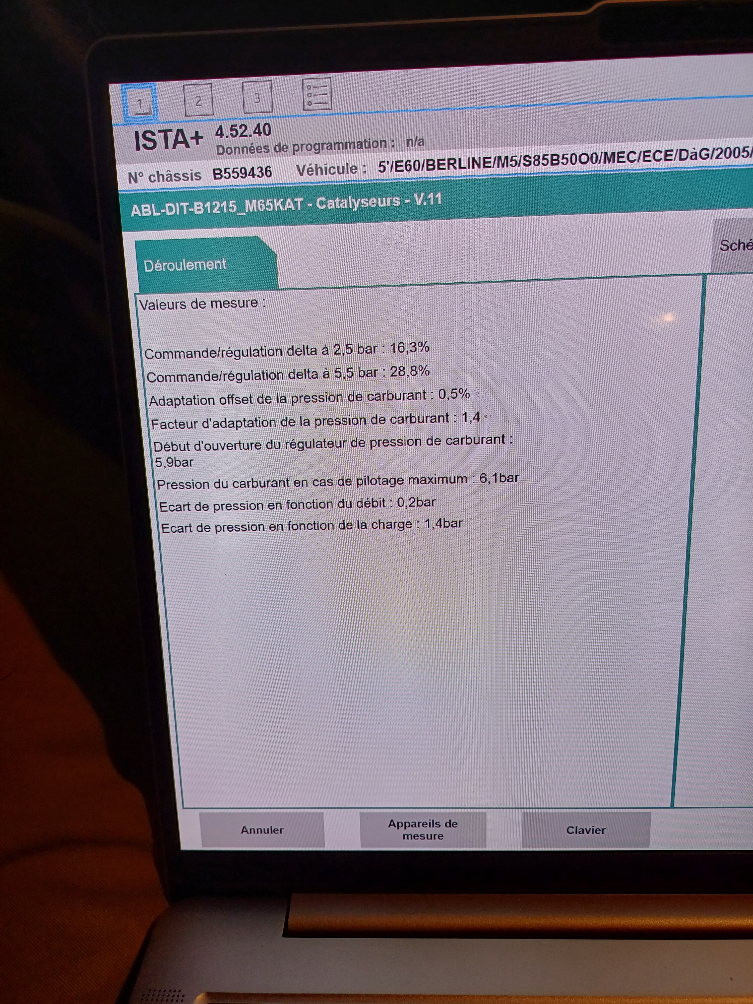

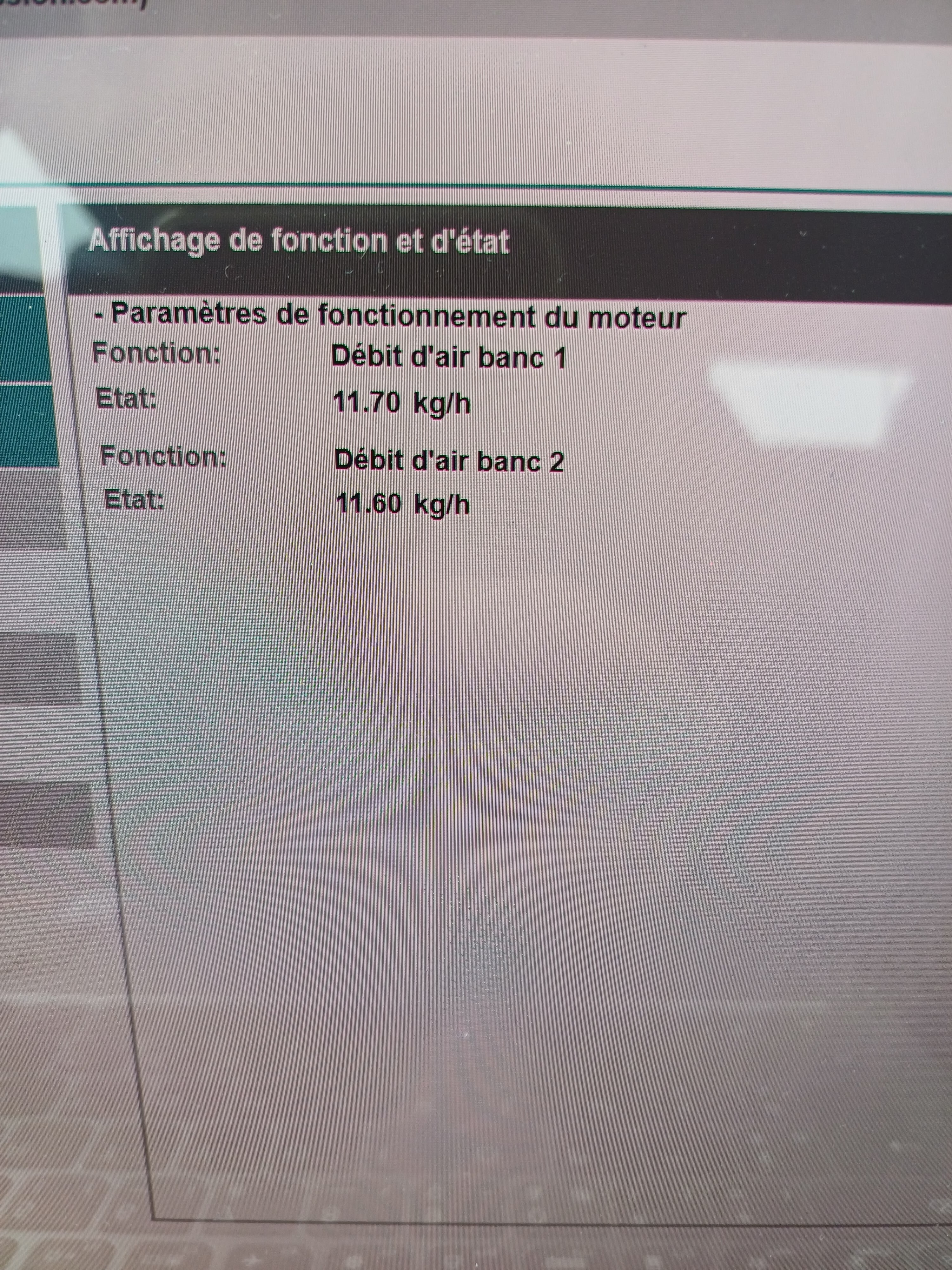

Je sais pas du tout ce que ça pourrait être j'ai changé le débitmètre banc 1 qui donnait un mélange trop riche mais je sais pas si ça a solutionné le soucis. Au début j'avais le défaut 279D(que j'ai mis en photo je sais pas à quoi il correspond), j'ai effacé les défauts et lancé un test sur les lambda et j'ai eu un nouveau défaut qui est apparu : 278A. J'ai aussi lancé un test de pression de carburant et il y a des lignes NOK mais je ne sais pas à quoi ça correspond

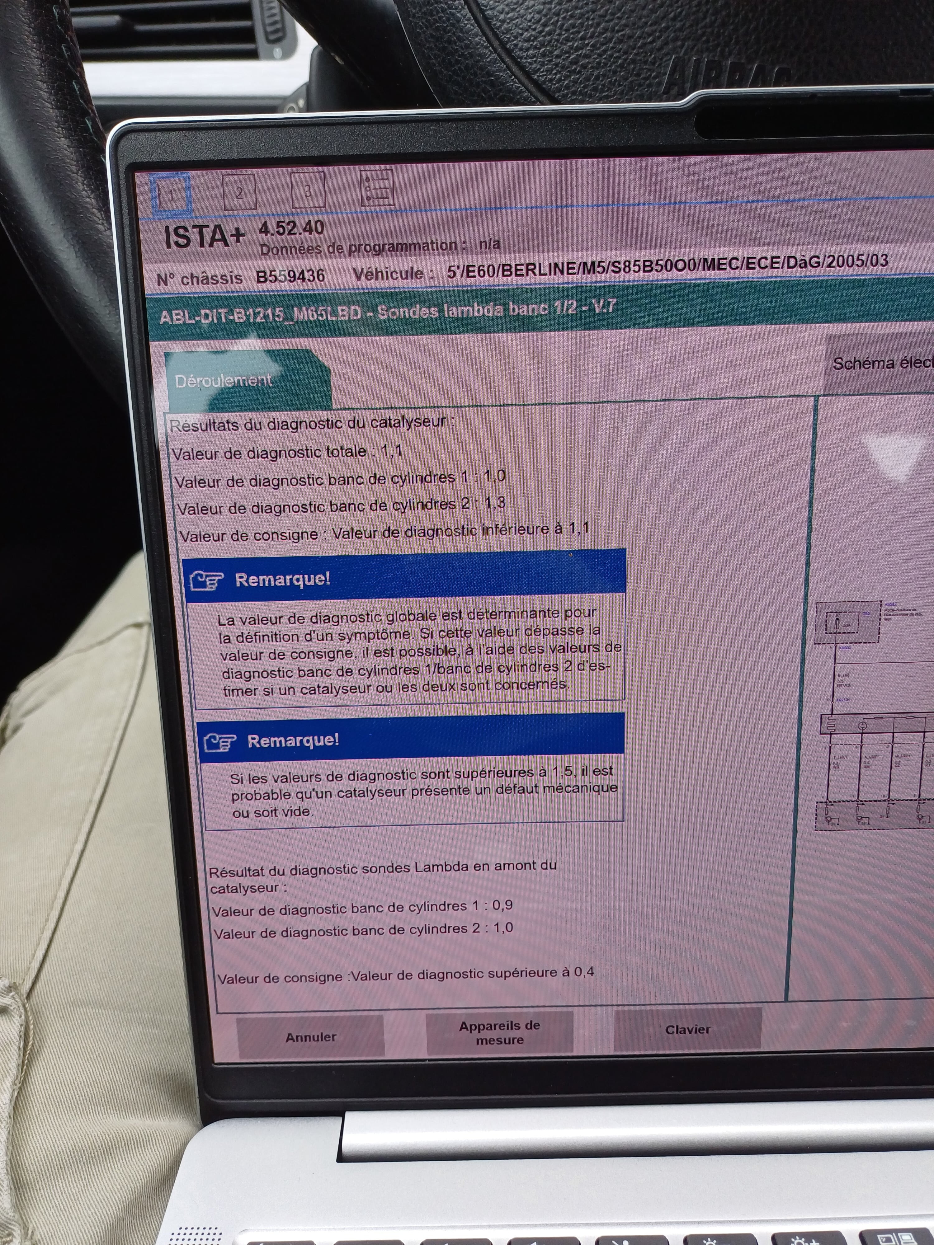

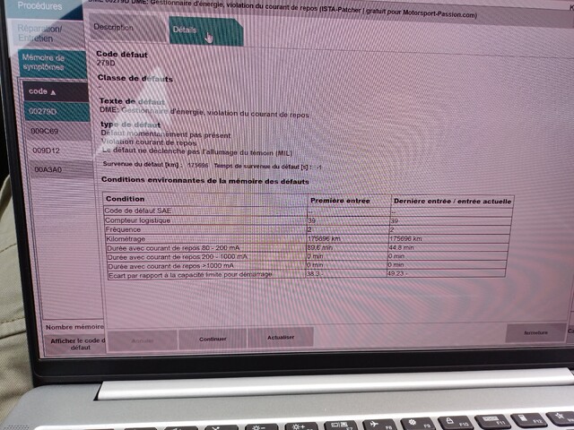

Mes valeurs sur ista sont les suivantes

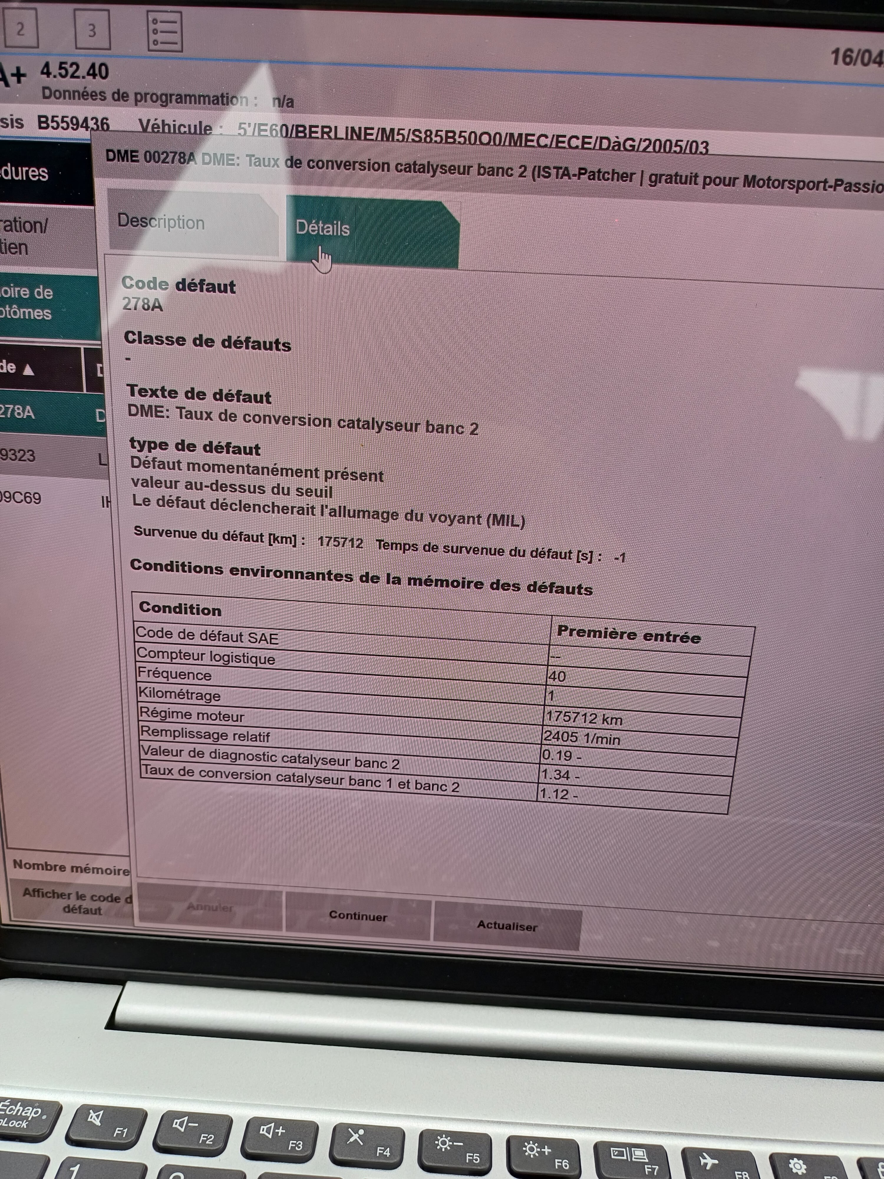

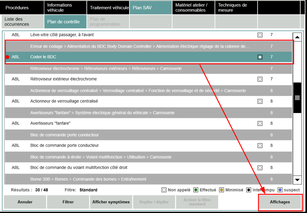

Tu es allé jusqu'au calcul du plan de contrôle ? (en bas à droite) et ensuite tu as sélectionné le défaut concerné (DME) ?
Il doit te proposer une analyse du défaut et les causes probables en fonctions des tests effectués.
Exemple :
Je ne crois pas avoir été jusqu'au bout, je vais essayer voir

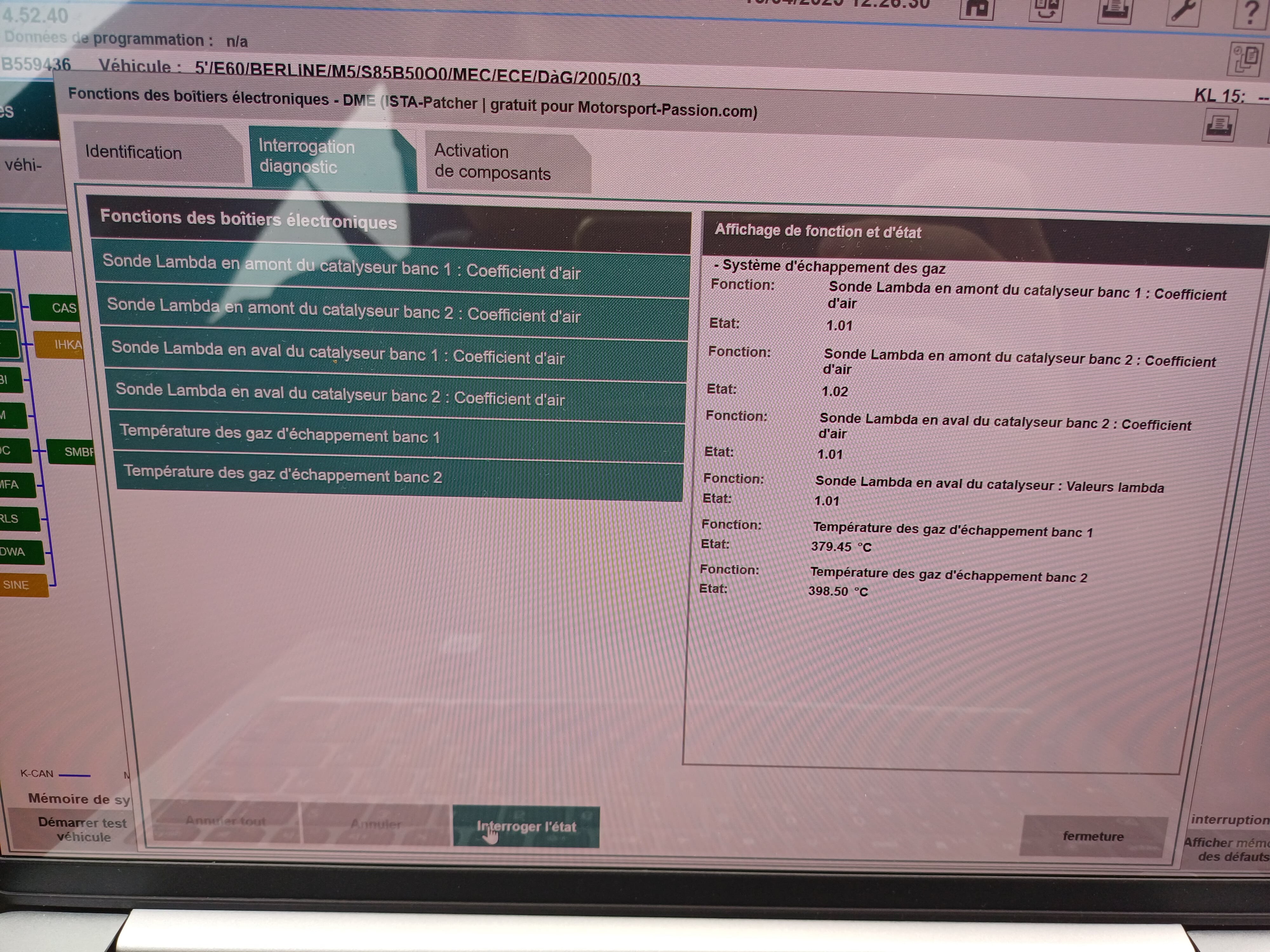

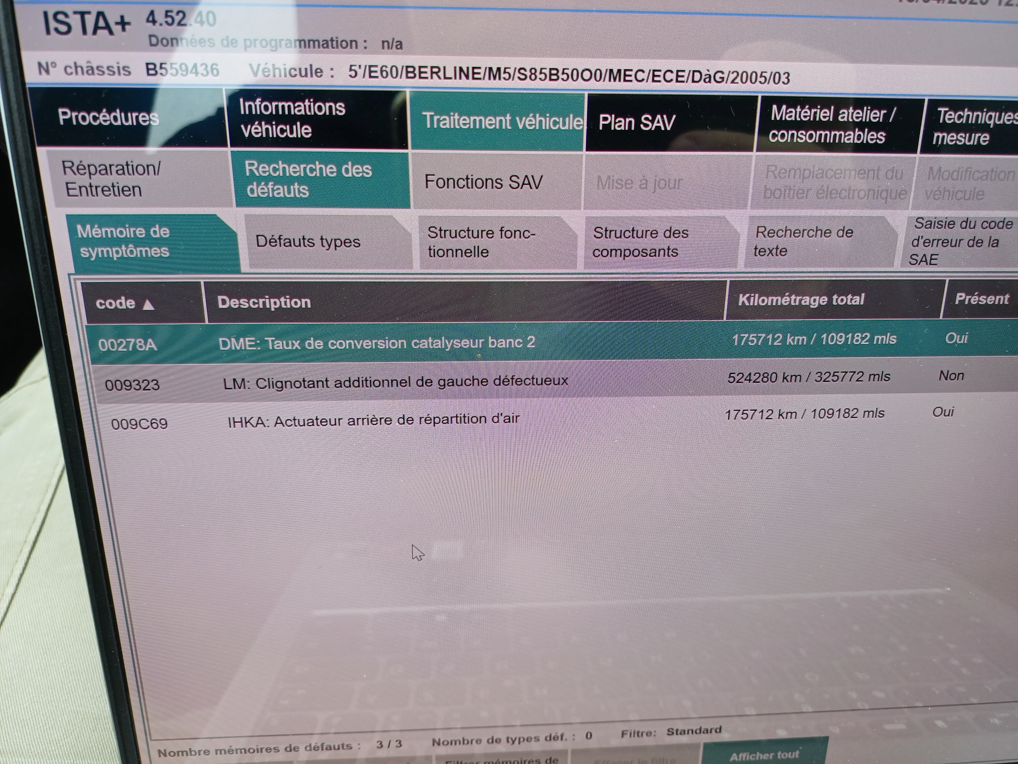

J'ai fait le plan de contrôle, et un nouveau défaut est apparu d'ailleurs. Je ne sais pas quoi en penser
Pompe à essence et régulateur carburant ont 3000km, remplacés chez Seb Autos... même chose pour les vanos.
Les lambdas donnent des valeurs cohérentes apparemment, donc j'opterai pour le catalyseur... sans certitude du tout. Je vais résumer mes infos que j'ai sur mon topic "instabilité au ralenti" pour ne pas polluer ce sujet

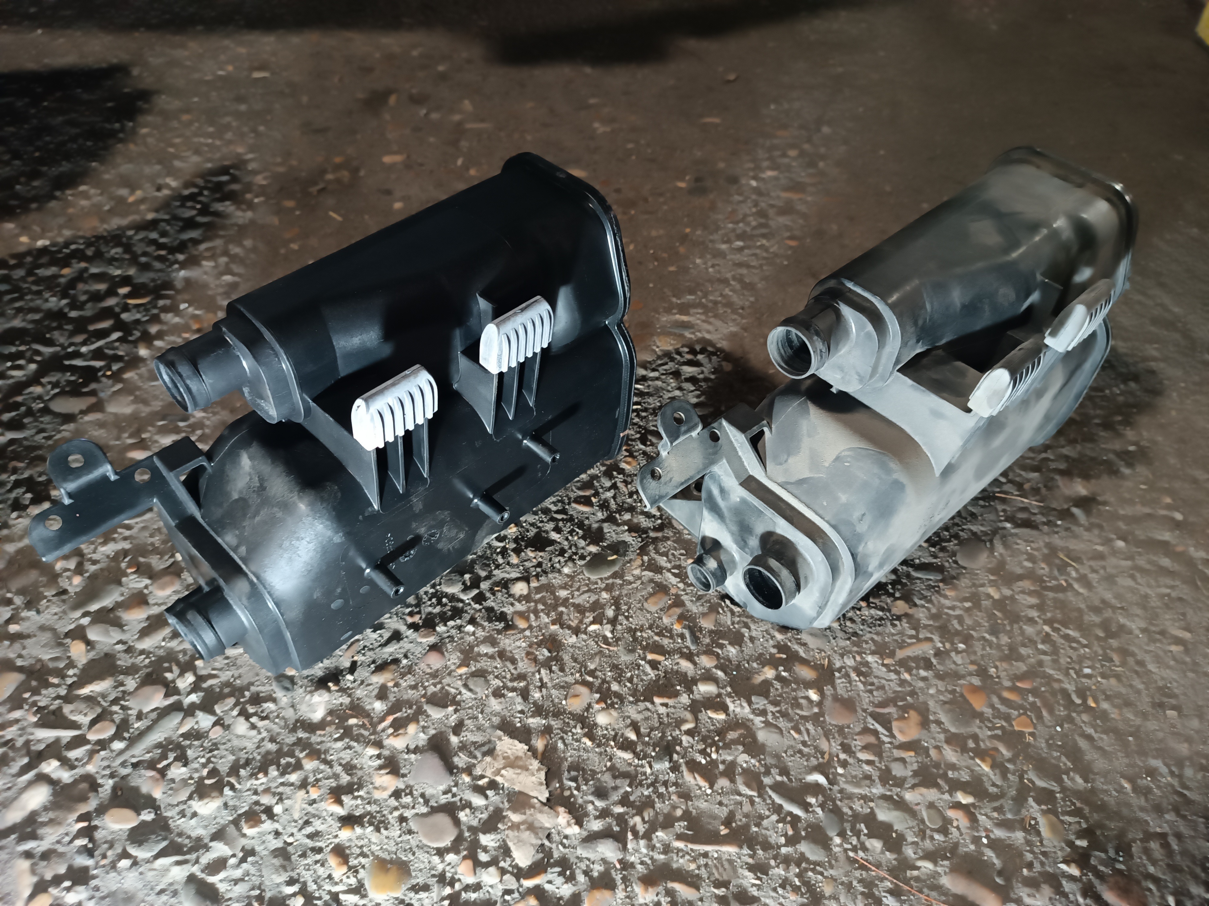

En attendant de recevoir le canister neuf, j'ai "presque" suivi les recommandations de @wiloskill non pas en roulant sans le bouchon du réservoir, mais en démarrant sans bouchon pendant quelques minutes (voiture arrêtée). à partir de ce moment là j'ai senti une amélioration dans la mesure où le moteur ne calait quasiment plus au démarrage.
Une fois le canister (OEM) reçu, je me suis empressé de le monter. Je vois que l'ancien canister a été fabriqué le 01.03.2013 (tout va bien, ça match avec la facture 👍).

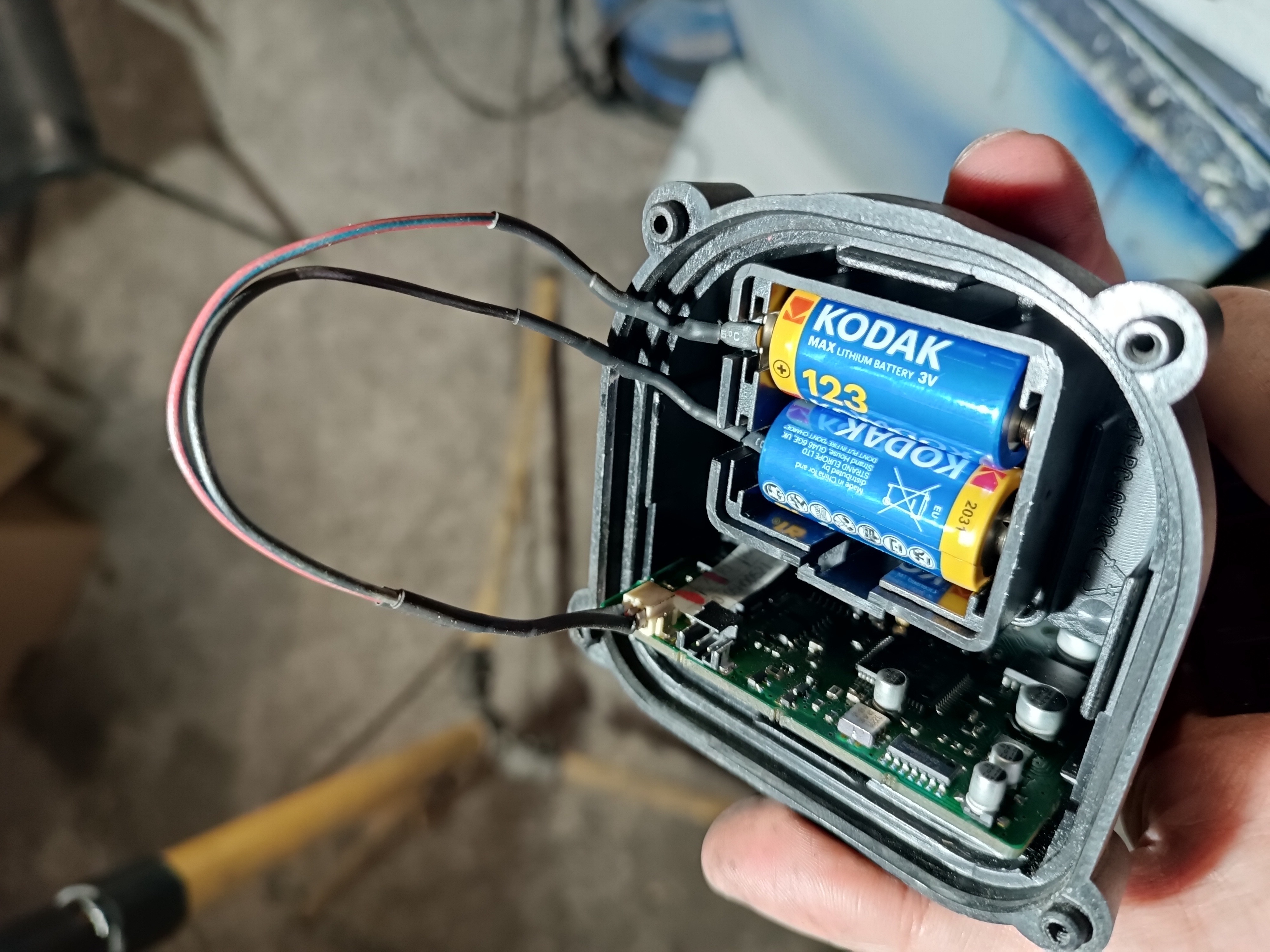

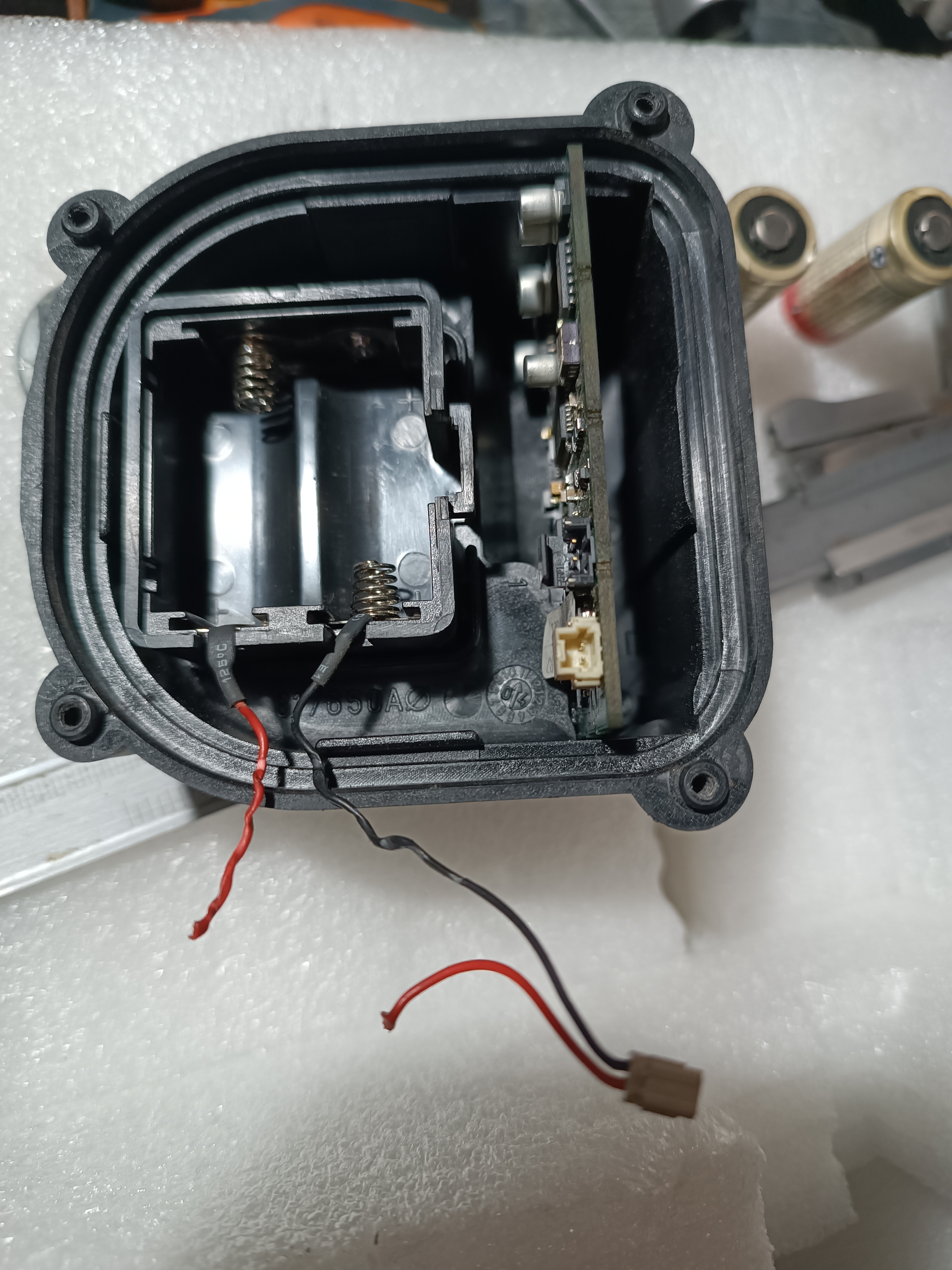

Sachant que j'avais le défaut 9D00 (DWA : défaut de communication avec la sirène) et que le module de l'alarme se situe juste à côté du canister, j'en profite pour le démonter et remplacer les piles (2x piles 3V ref CR123).
Et là surprise, en ouvrant le boitier je découvre que le fil du + est sectionné. Donc je répare et je remplace les piles.

Après avoir réalisé ces travaux, le moteur n'a plus jamais calé pendant la phase de démarrage.
Le remplacement du canister et des valves antiretour n'ont pu faire que du bien mais mon hypothèse est que l'alarme se déclanchait intempestivement sans que je m'en rende compte (impossible d'entendre l'alarme depuis chez moi car la voiture est en sous-sol, aucun voyant/message/code erreur lié à la batterie déchargée). En entrant dans ISTA, j'ai pu constater en effet que la sirène s'était déclenchée à plusieurs reprises. Du coup, je pense que c'est probablement parce que la batterie était trop faible que le moteur calait au démarrage. Et les nombreux cycles de charges/décharges ont fragilisé la batterie (VARTA non AGM) qui vient tout juste de mourir après 3 ans et demi. Je viens de la remplacer par une VARTA AGM A4 (105Ah-950A).
