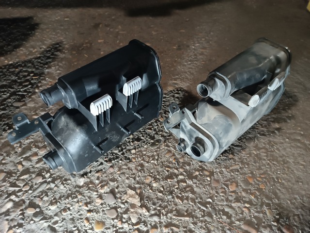

Non non, je vous fais un retour maintenant mais le canister a été monté mi mai. J'ai fait 1200km depuis donc là je pense que c'est définitivement résolu.
C'est juste que j'aime bien rouler un peu avant de tirer des conclusions parce que parfois les problèmes reviennent.
Cool pour toi !
Concernant le canister j'avais gardé celui d'un pote qui était complètement "HS",
Et au final rien qu'un bon cout d'air comprimé et il revient au top.
N'en ayant pas besoin je l'ai ouvert pour ma CG et il était bien de nouveau au top de sa forme le charbon était nikel.
Il se bouche avec le temps en s'encrassant mais le filtre en lui même est toujours bon (après j'ai pas testé pendant 1 an voir s'il se rebouchait ou pas)
