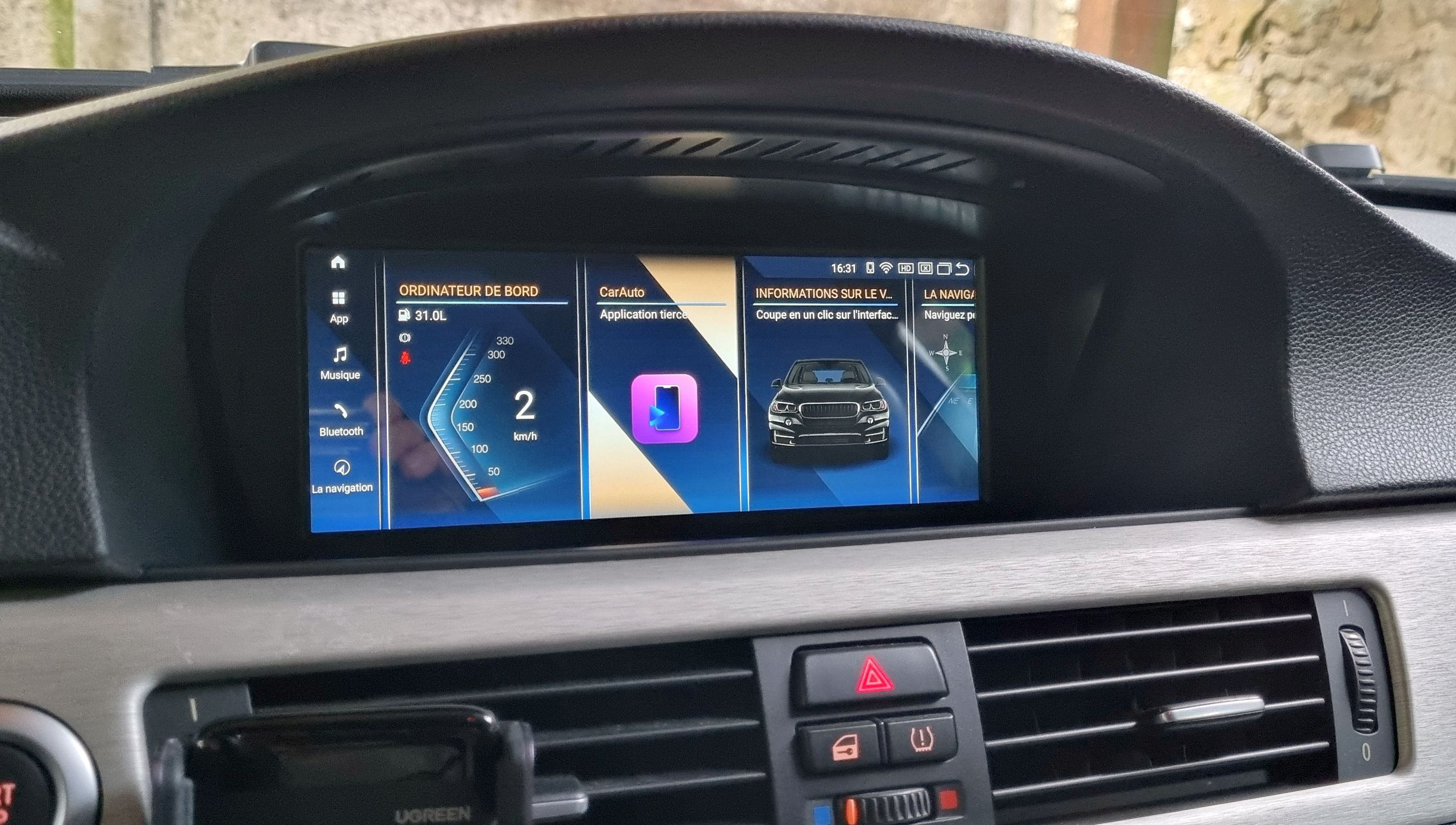

Ce que ça donne :

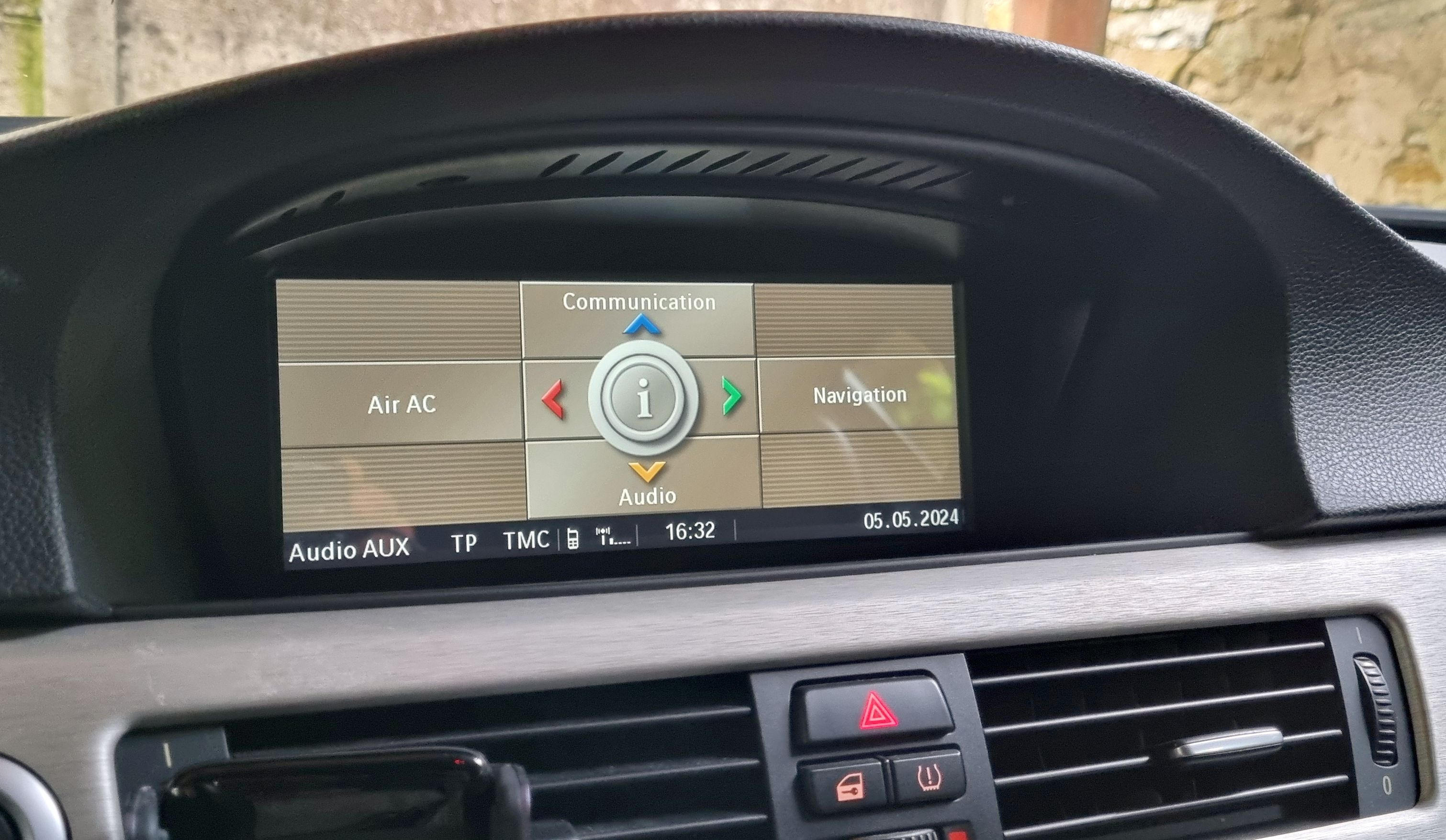

Au démarrage, on ne remarque rien (à part la meilleure qualité de l'écran) si l'on a conservé un démarrage sur le système de l'auto. Mais on peut aussi le configurer pour démarrer directement sur le système Android Desk. Notez que l'écran est brillant et s'insère parfaitement bien à la place de l'écran d'origine. J'avais un peu peur des reflets, mais ça va. On peut trouver des films mats de la bonne taille et compatibles écran tactile, si on souhaite atténuer la brillance :
L'interface ne change pas, on a toujours le gros bouton iDrive et le bouton menu, permettant de naviguer aussi bien dans le système d'origine que dans Android Desk. Mais j'avoue que la navigation tactile est bien plus pratique !

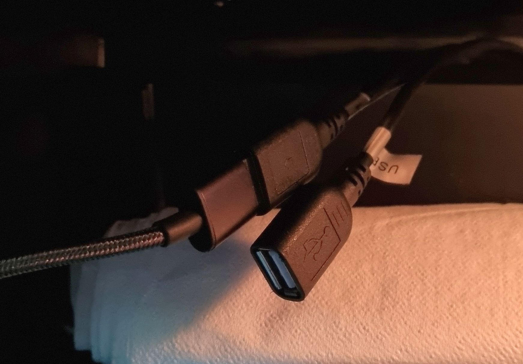

Par contre, on a une petite nouveauté dans la boite à gants : deux ports USB permettant de connecter son téléphone et une clé USB pour ajouter des fichiers multimédias. Honnêtement, je ne vois pas l'utilité d'une clé USB : la mémoire embarquée du système Android Desk est largement suffisante pour y stocker des films et plusieurs milliers de titres musicaux... Car oui, on peut visionner des films sur cet écran ! 😉
Je n'utilise donc qu'une seule des deux prises, pour y connecter mon téléphone. Cette connexion est indispensable pour accéder au système Android Desk et, accessoirement, recharger son téléphone (mais la charge est très lente...) :

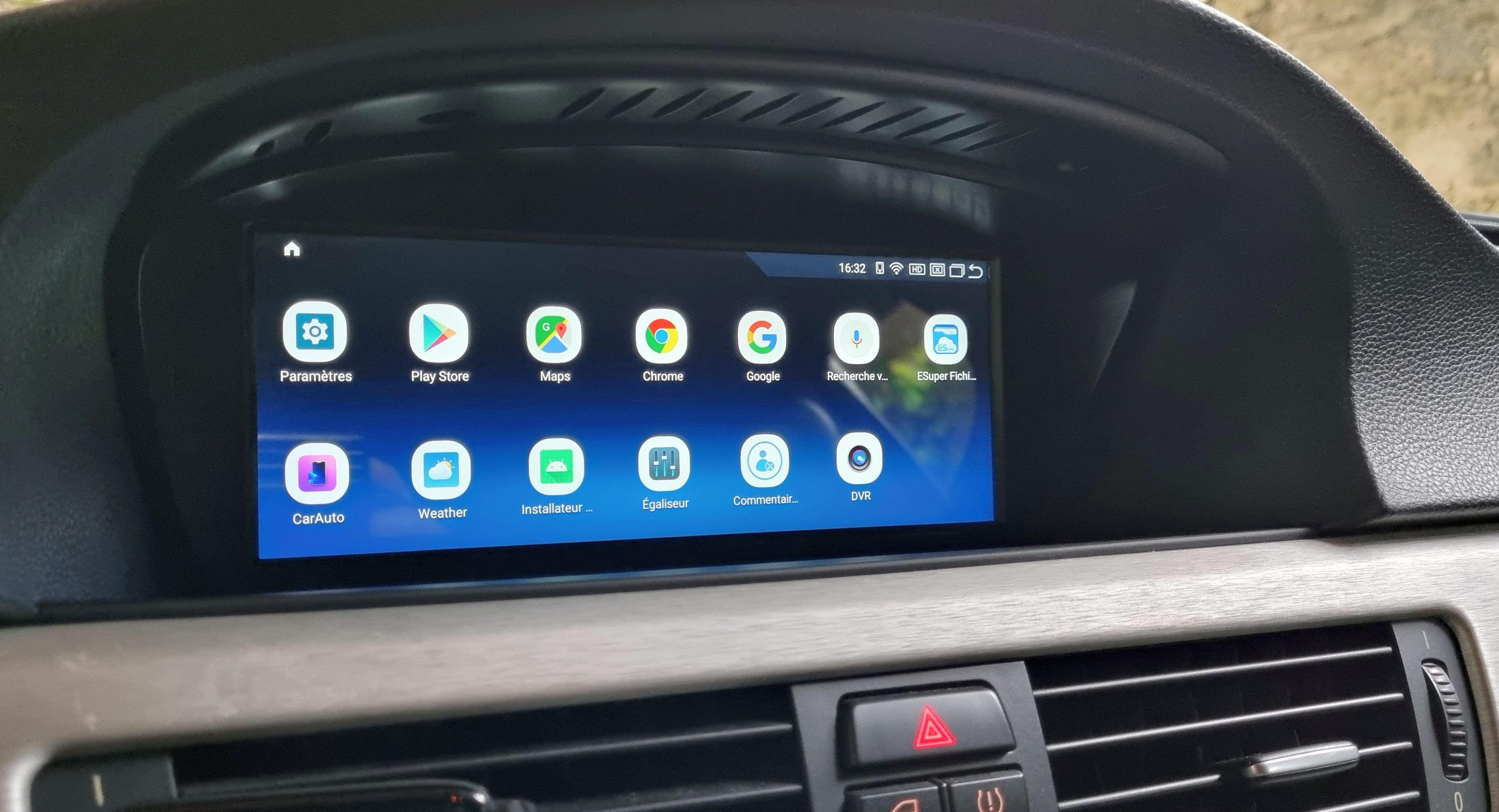

Une fois le téléphone connecté et après un appui long sur le bouton iDrive, on accède à Android Desk et là, on bascule dans le 21ème siècle :
A l'écran : toutes les applis embarquées dans Android Desk. Comme il s'agit d'un système Android, je peux aussi ajouter des applis via le Play Store de Google, une fois le système connecté au WiFi de mon téléphone :

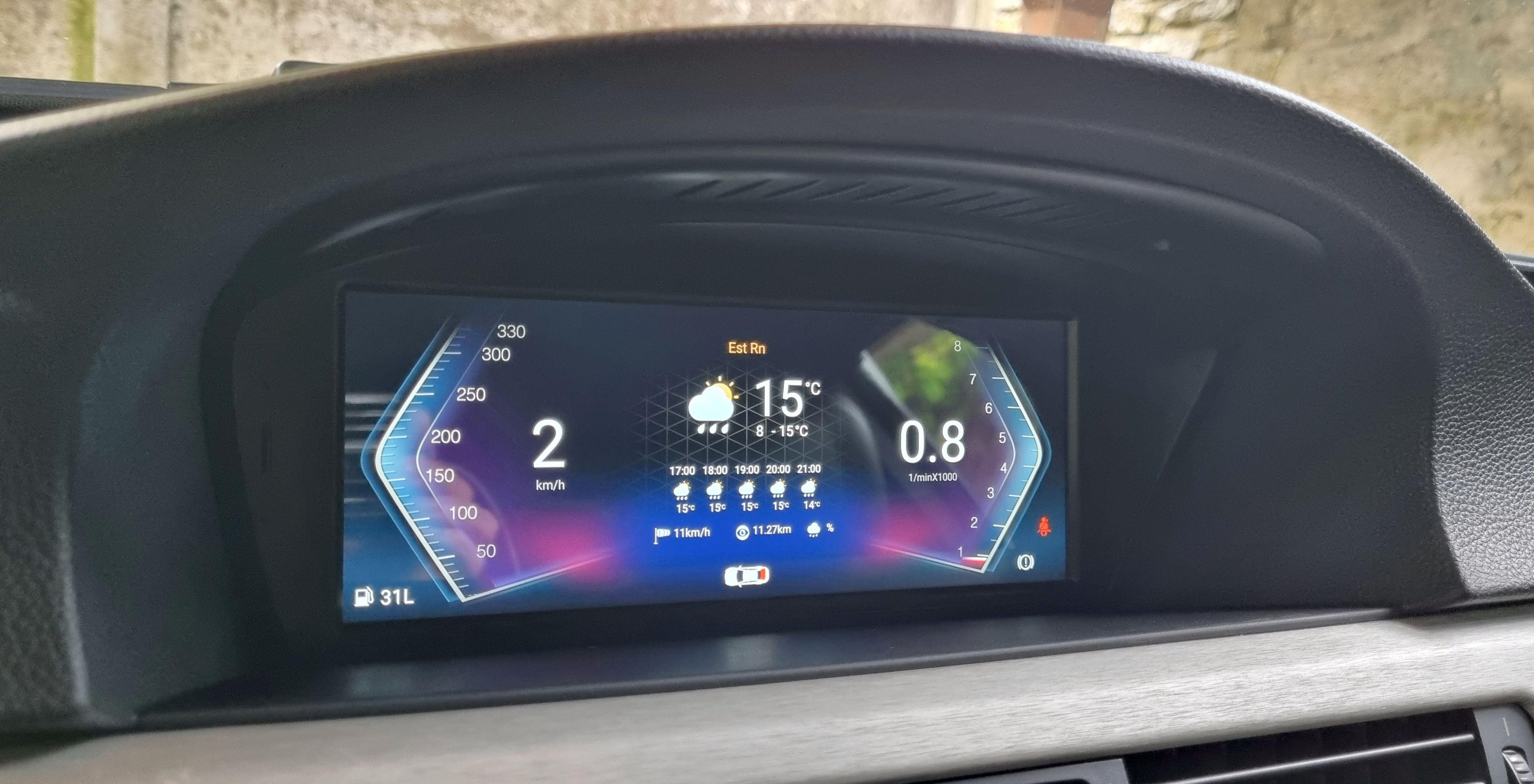

Parmi les applis embarquées, le compteur numérique, mais on a aussi un lecteur de musique, un lecteur vidéo, un gestionnaire de fichiers, etc. :

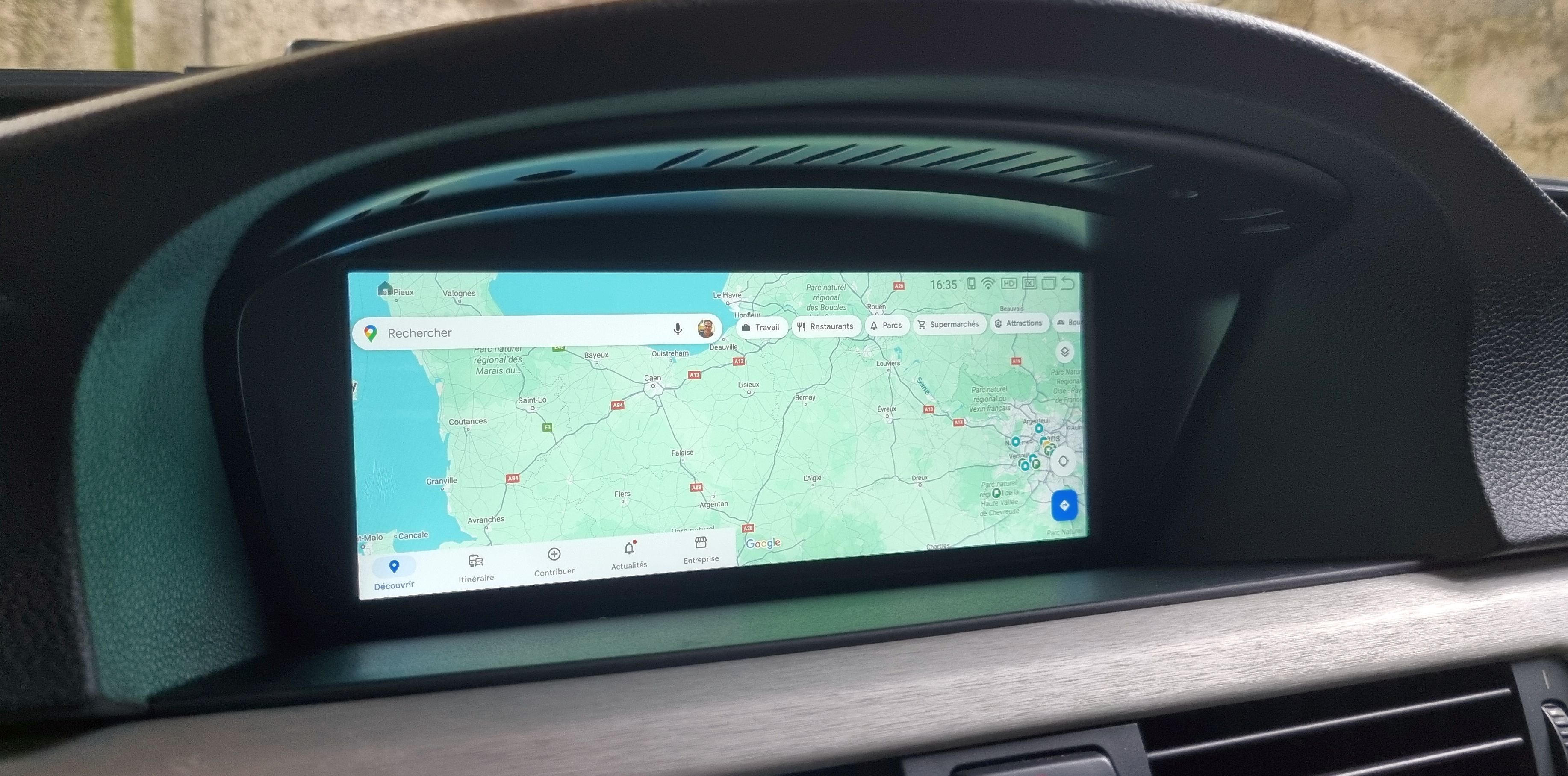

Parmi les applis installées : Google Maps :

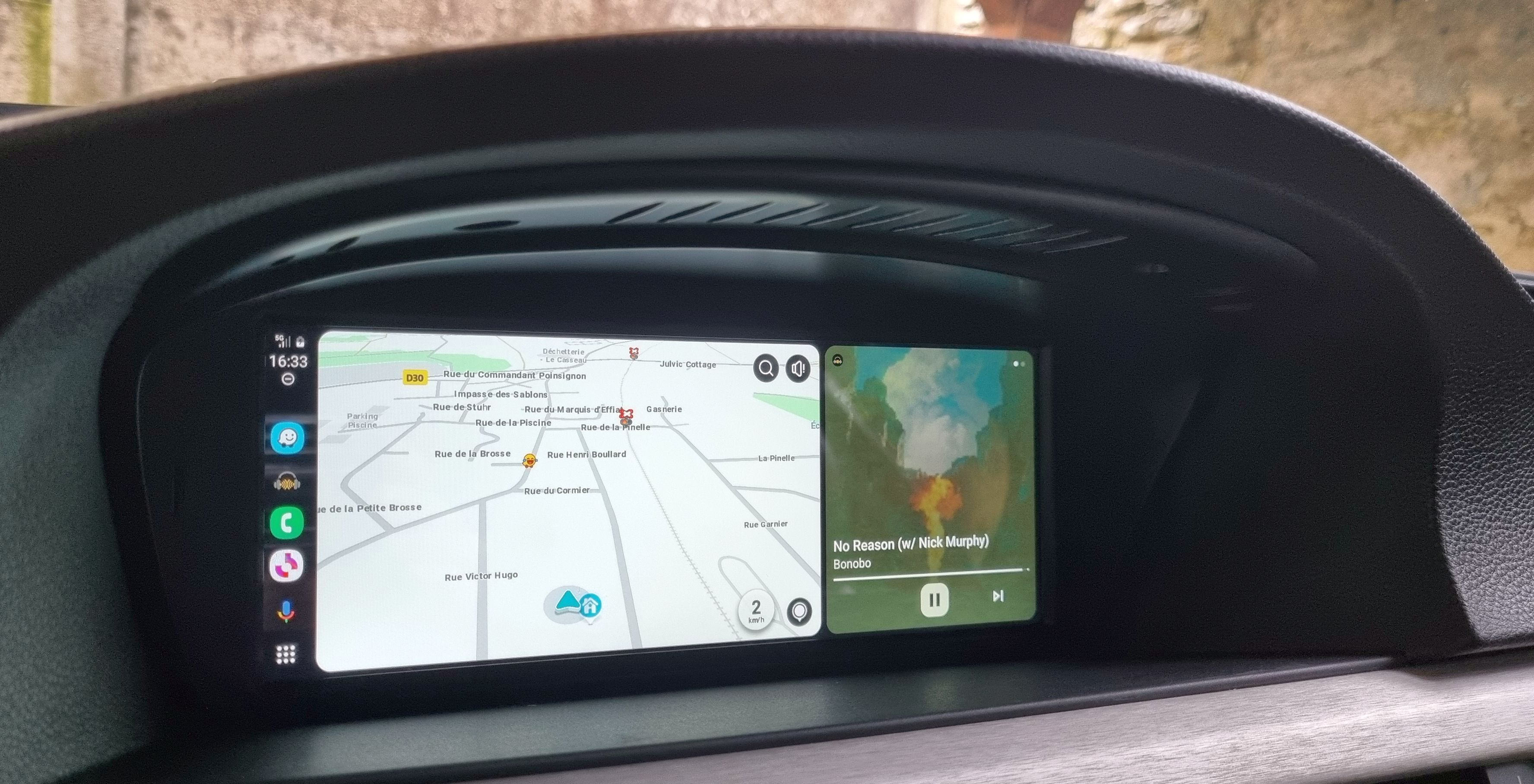

Enfin, l'appli embarquée "CarAuto" permet de basculer sur Android Auto (ici avec Waze et une super radio sur internet que je vous conseille : "Radio Paradise"). Je suppose qu'elle permet également de basculer sur Apple CarPlay mais n'ayant pas d'iPhone, je n'ai pas pu vérifier. Notez qu'on peut configurer Android Auto pour démarrer automatiquement dès que le téléphone est branché sur la prise USB :

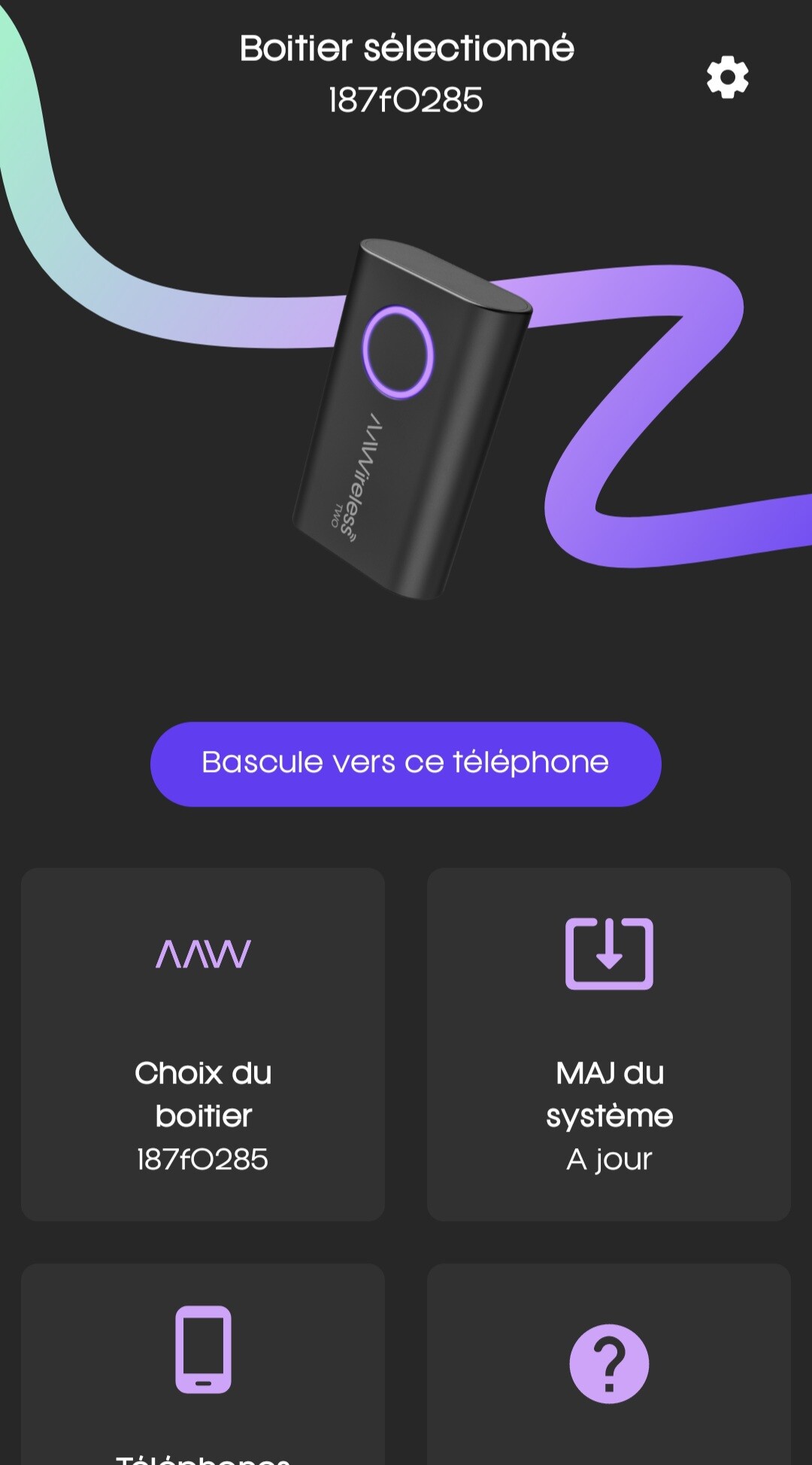

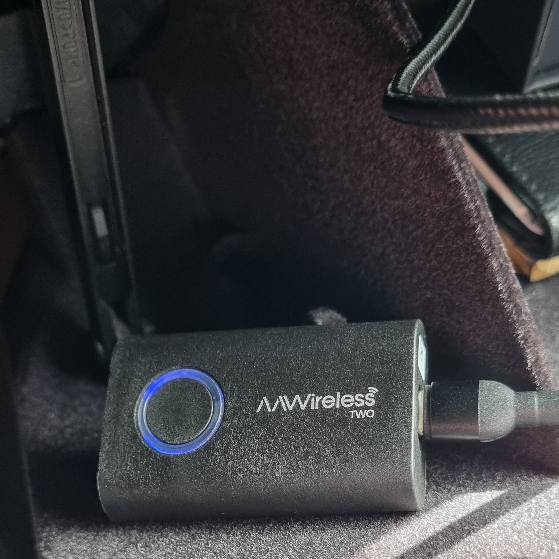

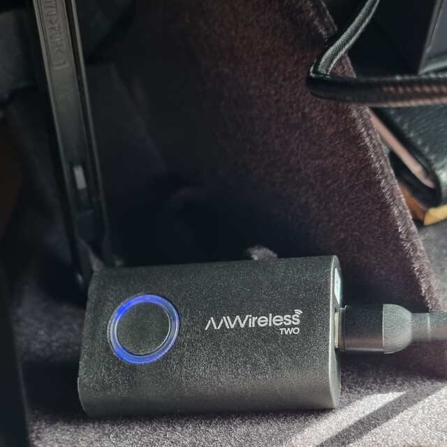

Je trouvais ennuyeux de toujours devoir brancher mon téléphone sur la prise USB du système pour bénéficier d'Android Auto.
J'ai finalement trouvé la solution : le boîtier AAWireless permet de se connecter en bluetooth sur un système Android Auto.
Il suffit de le brancher sur la prise USB du système, dans la boite à gants :
Puis d'installer l'application sur son tél :
Et le tour est joué : plus besoin du câble USB. Mon tél peut rester dans ma poche tandis que je conduis 😊
Pascal.

En fait, on peut utiliser une connexion Bluetooth native. Mais dans ce cas, Android Auto s'affiche dans une toute petite fenêtre. Problème de bande passante !
Note que la version de AndroidDesk installée sur ma voiture tourne avec Android 12. Il y a peut-être une version plus récente ?
