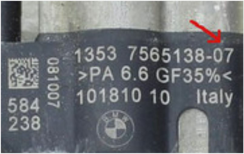

17) Prendre 10 secondes à regarder les Index de tes injecteurs. Génération 1 index 0 à 10 non compatible avec les Génération 2 index 11 à 12. Les meilleurs sont les 12 mais apparus uniquement après 2017. Les injecteurs Générations 1 ne sont pas compatibles avec les Générations 2. Si tu casses un Gen 1 il faut que tu remplaces au minimum les 3 injecteurs d'un banc de cylindres par du GEN 2 (les GEN 1 plus vendus neuf). Si tu as des Class 11 et que 1 injecteur casse tu peux le remplacer uniquement par 1 Class 12.

Par ailleurs comment fait-on pour connaître la génération et index des injecteurs ?

- Pour reconnaitre un index d'injecteur retirer le couvre culasse et regarder les injecteurs. Les 2 derniers Digits sont la class. Exemple de la photo c'est un class 7. De toutes façon sur un 1 M je pense que tu tournes entre la class 7 à 10 donc pas les meilleurs
