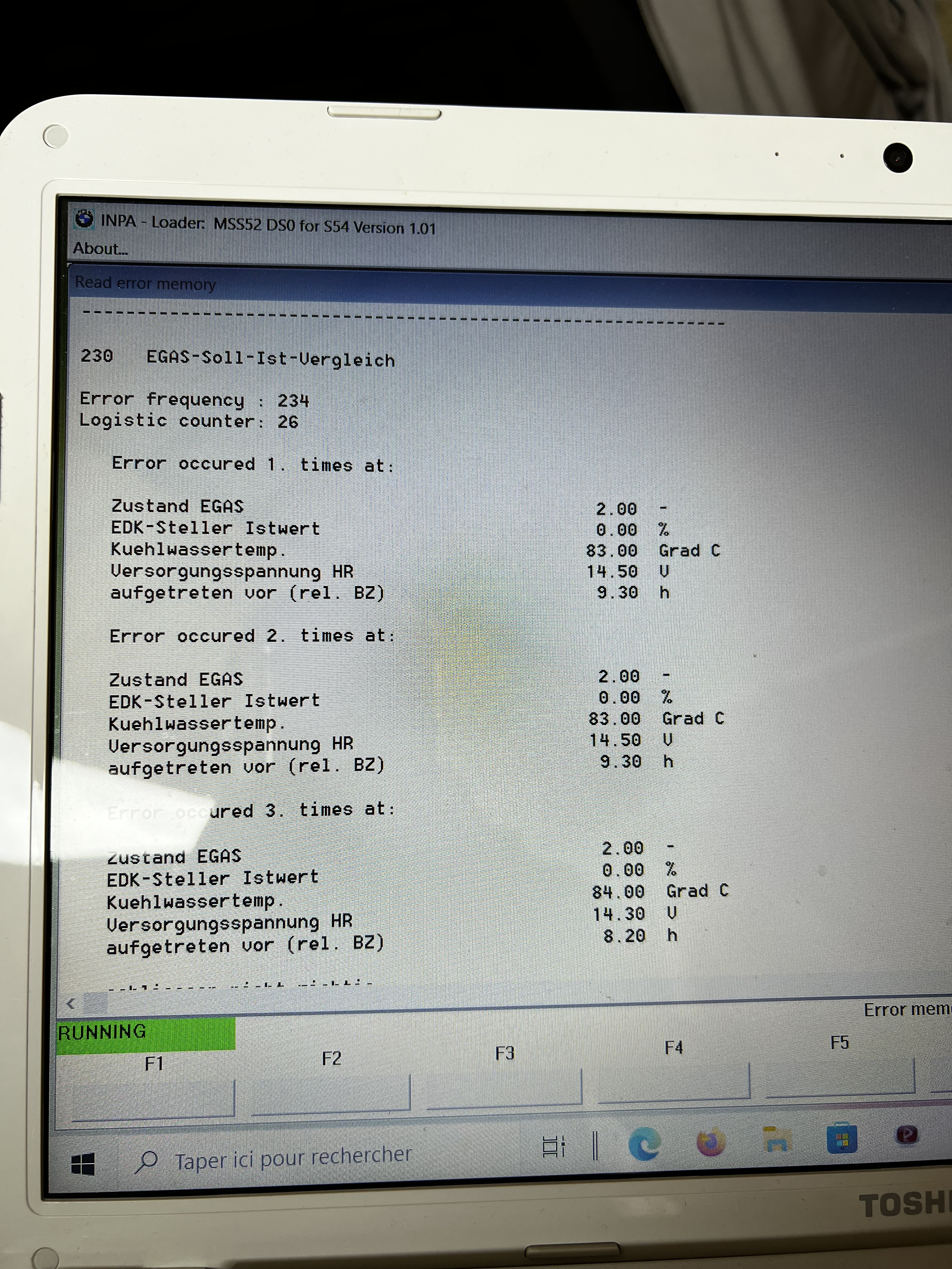

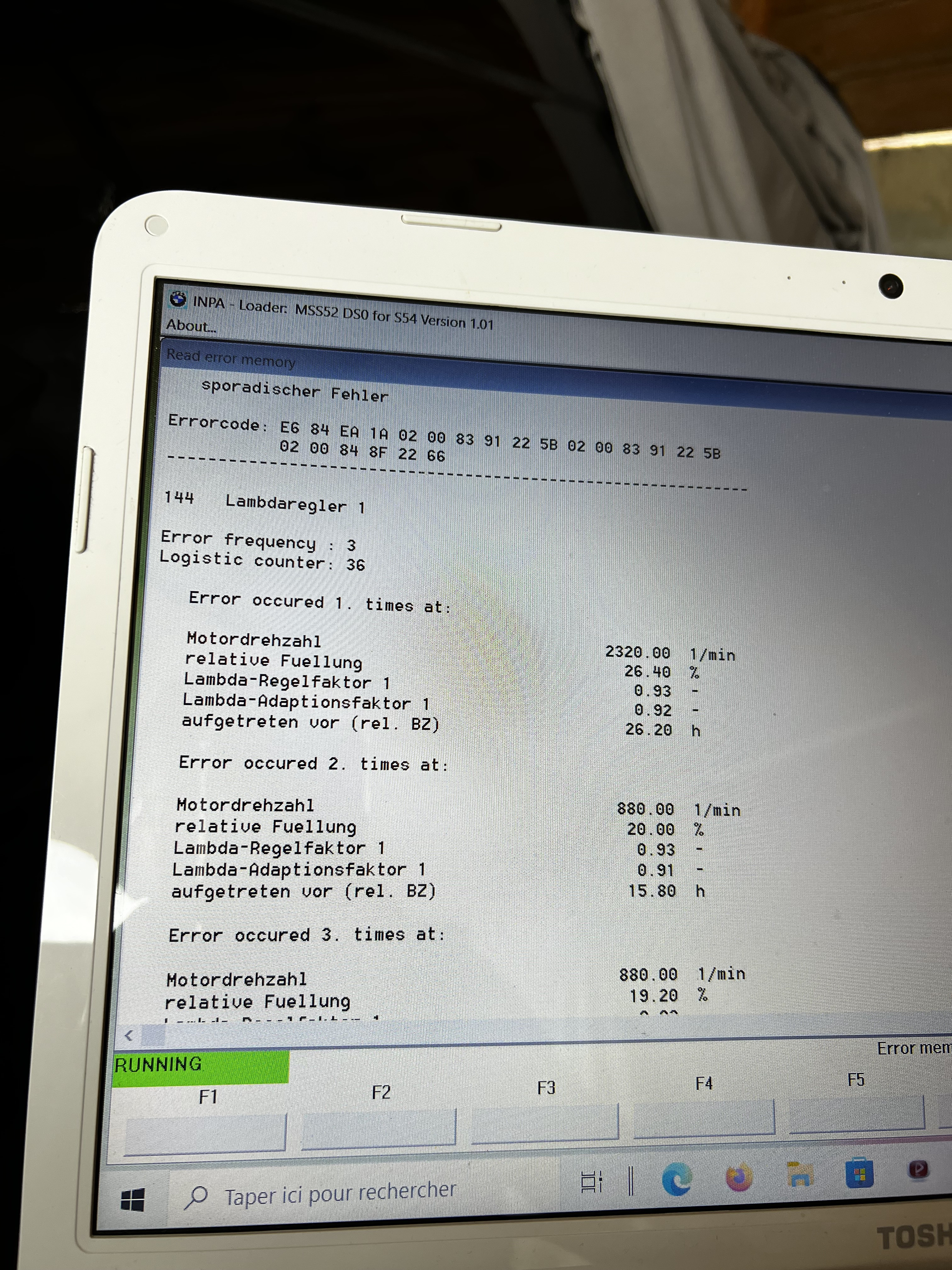

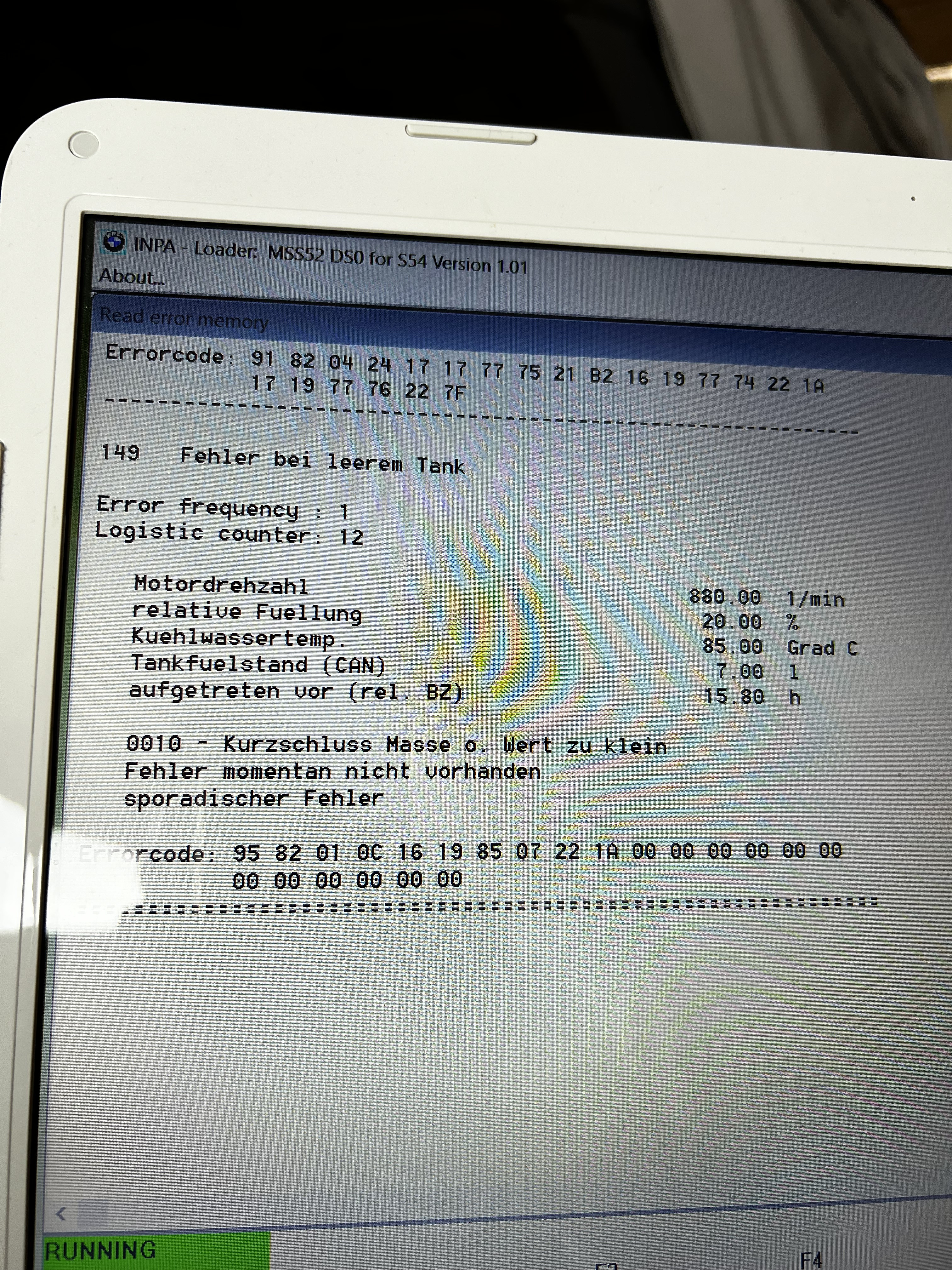

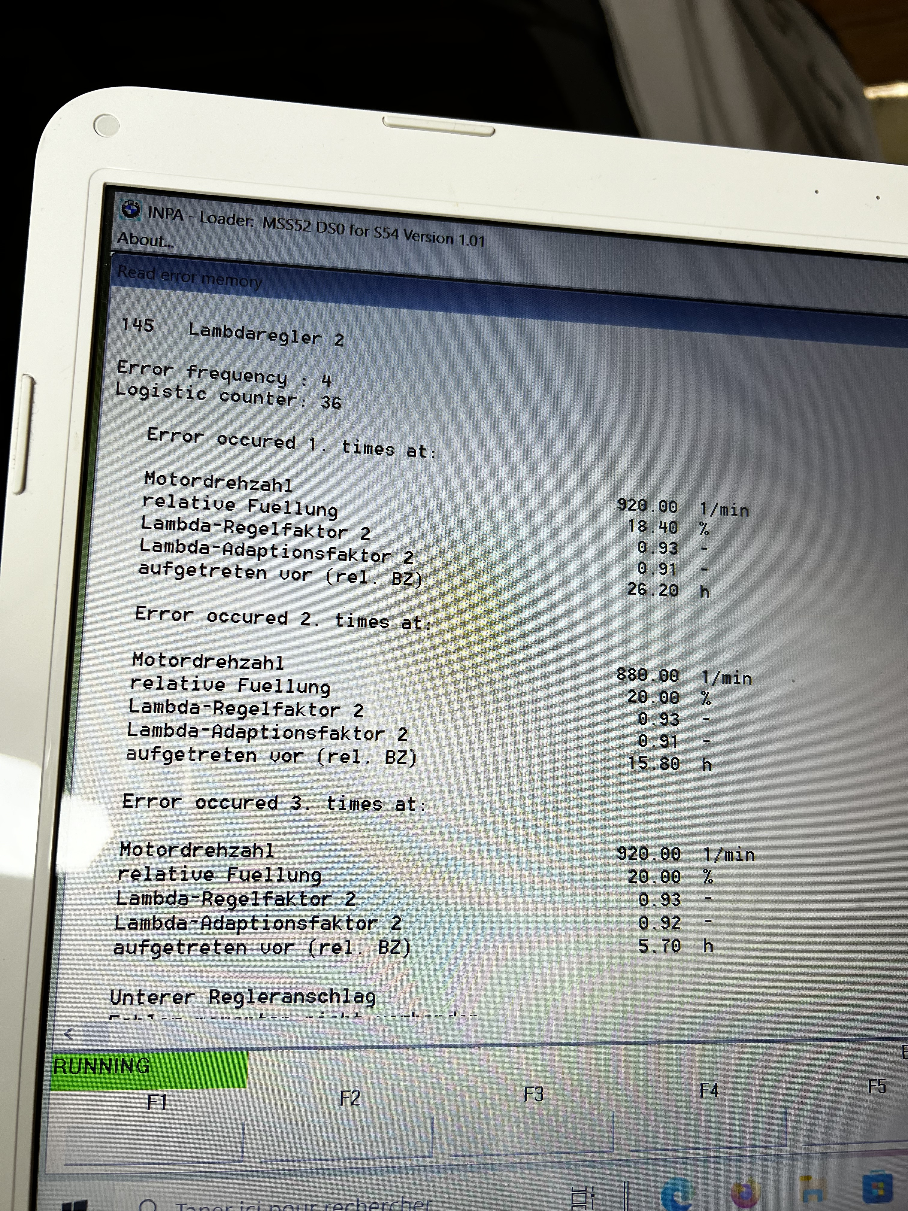

Bon j'essaie d'avancer pas à pas en fonction du temps que j'ai. J'ai installé INPA + un cable pour se brancher à la voiture, j'ai mis en route l'auto mais moteur froid branché le câble, lu les défauts suivants.

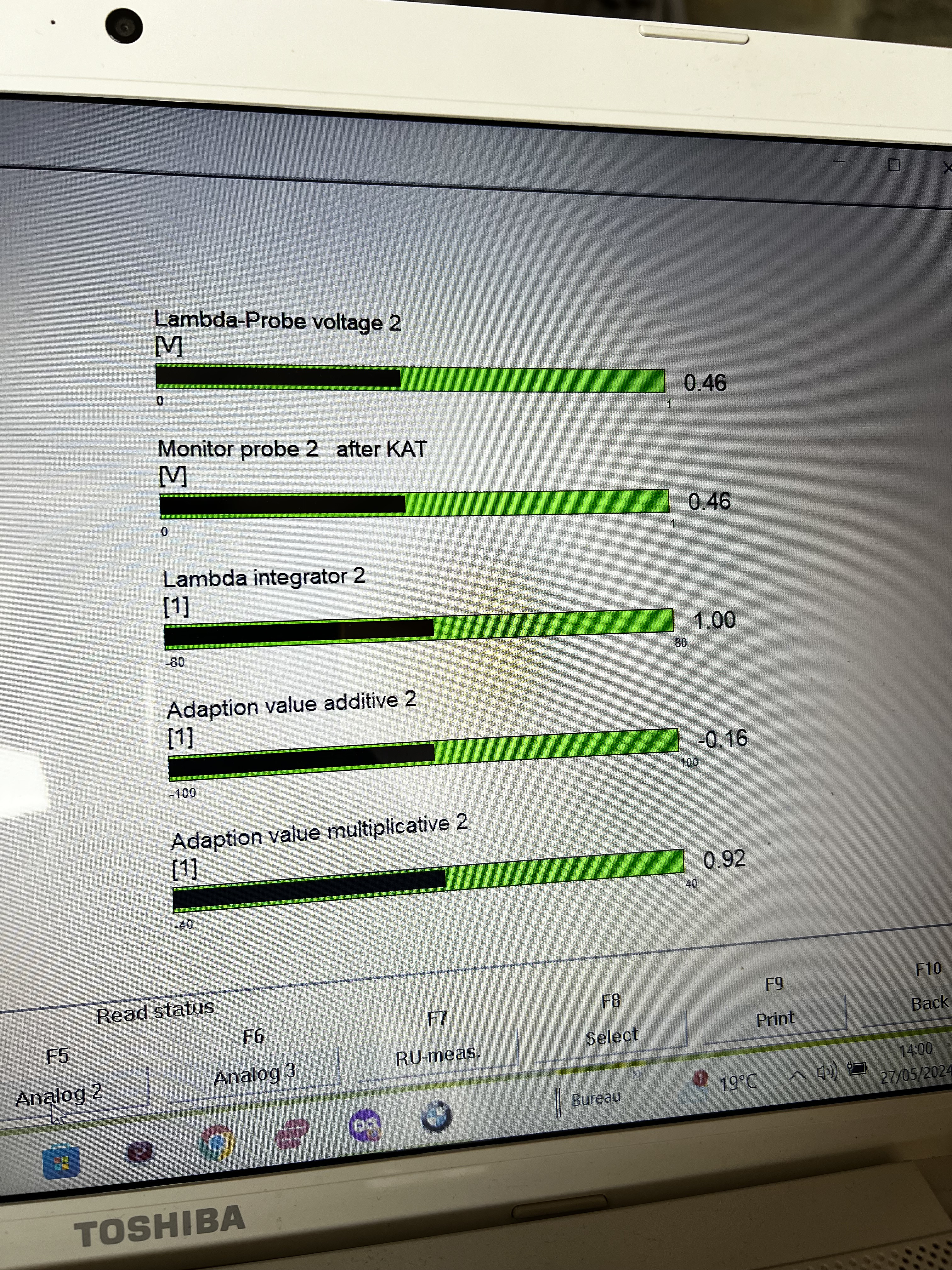

Il y a également des valeurs relevés au ralenti, il y a une différence entre la lambda 1 et la 2 est-ce normal ? 0.09 contre 0.16.
La première erreur 230 Egas Papillon électrique voir le graissage des papillons si le retour se fait bien afin de ne pas perturber le signal ? Ou problème avec la pédale de gaz
les 2 autres 144 et 145 sont des sondes lambda j'imagine celles après le cata car il existe des codes visiblement pour les sondes pré cata. A remplacer ?
La 149 erreur si réservoir essence est vide ??? Est-ce une erreur enregistré sans trop d'importance et qu'il faudrait simplement effacer ?
codes trouvés ici https://nam3forum.com/forums/forum/main-forum/E46-2001-2006/440-E46-m3-dme-ecu-error-codes
Merci de votre aide je ne voudrais pas tout changer à l'aveugle et certains codes ne m'avancent pas vraiment.

Bon j'ai un peu avancé aujourd'hui, surtout sur 2 erreurs celle du réservoir vide 149 et la 230 valeur usine et valeur relevé sur capteur papillon.
J'ai testé le capteur "TPS" celui de devant les autres sont pas accessibles, il semble donner des valeurs comprises entre 1 et 4 et quelques ohms pareil lorsque on actionne les papillons des gaz, donc j'imagine qu'il est bon et puis j'aurai surement d'autres défauts liés aux capteur en complément.
J'ai ouvert INPA, lu les codes, puis j'ai effacé ces codes. Ensuite j'ai fais un réapprentissage de la pédale de gaz, c'est très facile à faire, visiblement la commande devient plus souple après qu’auparavant, cela n'a pas du faire de mal.
