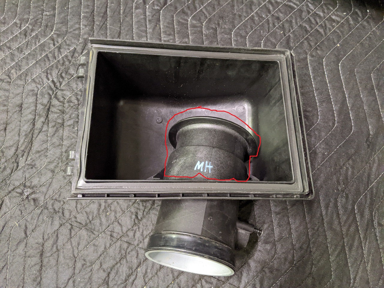

Toujours dans mes recherches liés à pourquoi mon auto pollue, j'ai ouvert mon couvercle de filtre à air et là j'ai vu 2 arrêtes de plastique saillant je me suis dit tiens quelque chose à été modifié ce n'est pas d'origine.
Cf la photo jointe il me manque la partie entourée en rouge il y a bien une grille dans le trou avant le débitmètre mais plus cette avancée qui doit surement avoir une fonction...
@ACS3@aramis@korben et d'autres bien sur si vous me lisez est-ce que cette pièce modifiée je ne sais pour qu'elle raison ; ++ d'air ne peut pas avoir un impact sur le ratio air/essence et du coup le moteur enrichirait ?? Ce serait trop beau si c'était ça...
Merci pour vos réponses. ;)
c'est pas avec cette modification que tu auras + d'air !
et normalement ton débitmètre est après, et mesure le débit réel d'air et ajuste l'injection. + l'AFR qui est aussi mesuré et qui ajuste également le mélange. donc non.
Merci pour ta réponse, bon dommage...  Je m'étais dit que cela aurait pu modifier les paramètres initiaux ou gêner le bon fonctionnement du débitmètre... bon raté...
J'y crois pas non plus
