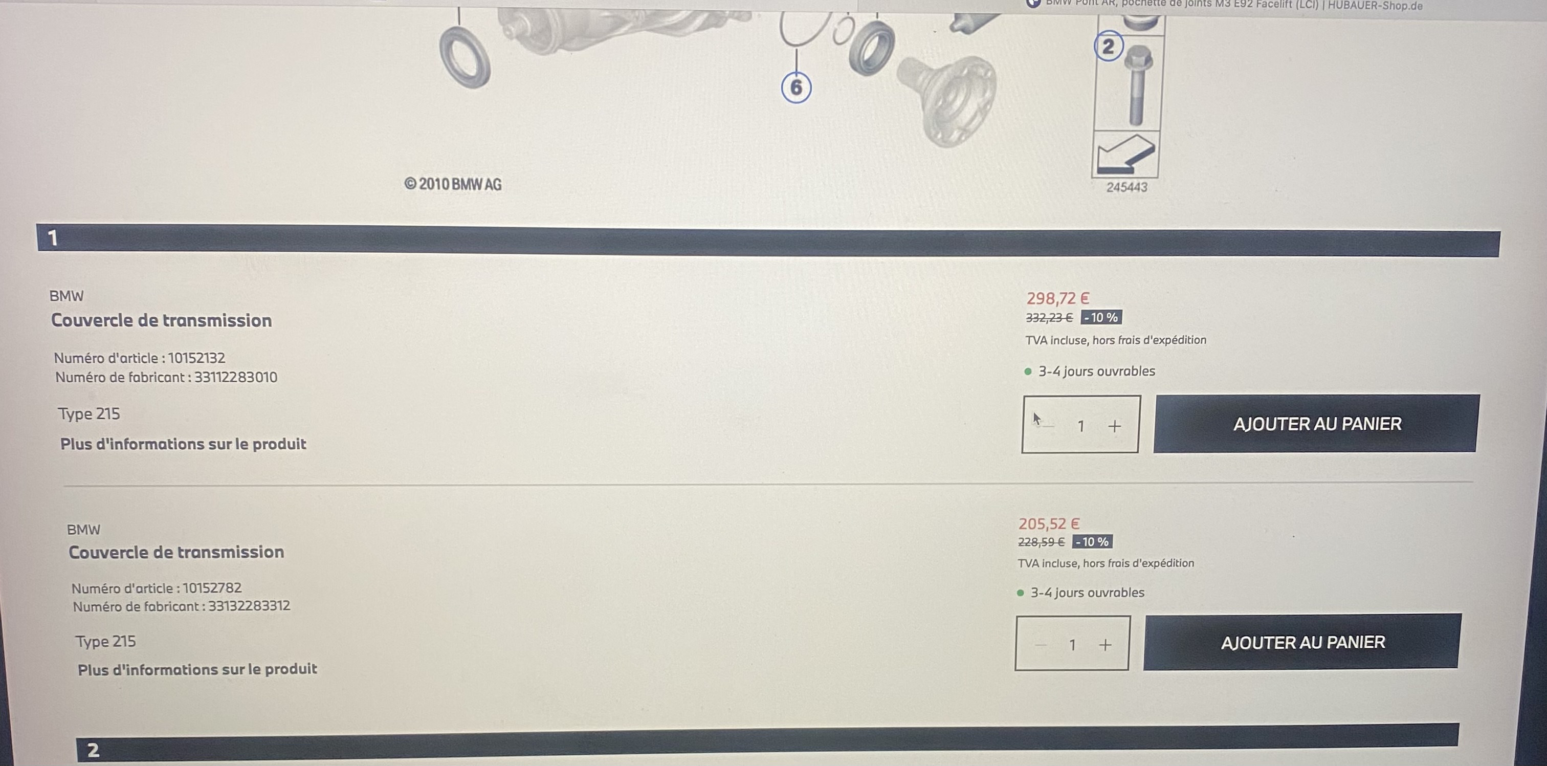

J’ai le couvercle de pont Ă  remplacer aprĂšs l’avoir rabotĂ© lĂ©gĂšrement 😅
Sur Leebmann en rentrant le VIN, il me sort deux références, laquelle est la bonne ?
Le joint c’est bien à la Loctite 5970, je me trompe pas ?
Merci d’avance.

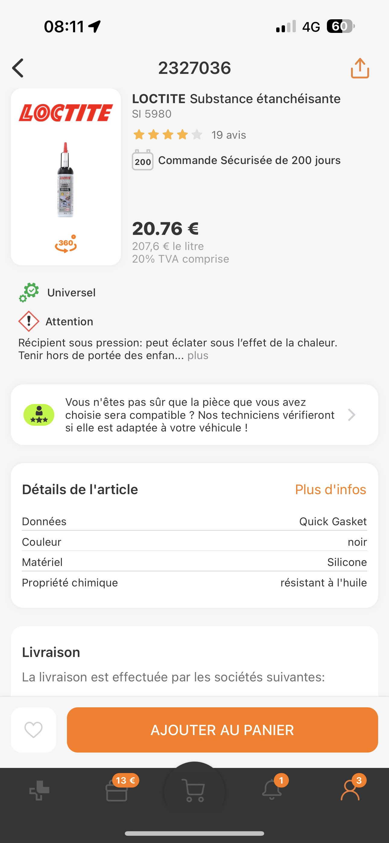

Salut tu as la 5980 qui est mieux mais qui nĂ©cessite un peu plus de temps car elle encaisse de la baisse pression 👍

Personne ne pourrait m’aider, je suis vraiment embĂȘtĂ©, j’ai pas envie de commander et de me retrouver avec la mauvaise rĂ©fĂ©rence.
Merci d’avance
comment_1174490
La diffĂ©rence est peut-ĂȘtre entre boĂźte dkg(pont 3.15 ) et  manuel (pont 3.85).sur la 1m c’est pont 3.15 (le mĂȘme que m3 e92 dkg)et il y’a une seule rĂ©fĂ©rence pour couvercle.
comment_1174525
Il y a 4 heures, Jera71 a dit :
Ça paraĂźt cohĂ©rent, bien que je pensais qu’ils Ă©taient identique malgrĂ© le rapport de pont diffĂ©rent.
Tu as quel rĂ©fĂ©rence pour la 1M ? Parce que rien n’est spĂ©cifiĂ© sur le site pour que je puisse diffĂ©rencier les deux.
comment_1174529
Il y a 6 heures, Fred///M a dit :
Ce lui qui ce termine par 10 (rĂ©fĂ©rence fabriquant)c’est pour 1m et m3 dkg.(3.15)
