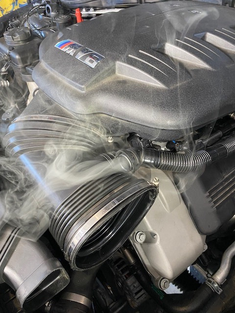

j'ai eu un problème similaire....fuite sur l'un des 2 raccords qui injecte l'air pendant le cold start.
Quand je passais les vitesses à un certain régime, elle me faisait un Pshiit comme un bruit d'air de compresseur...après démontage du bordel, l'un des 2 tuyaux de derrière bien accessible 😅 c'était débranché.
