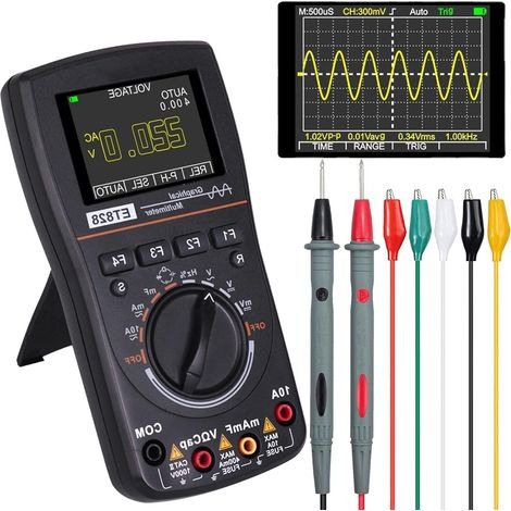

La diode de roue libre sert à évacuer la surtension d'induction à la coupure qui a été générée par la bobine. Pour justement proteger le DME ou VNC sur le b30.
Sans dessouder.Il faudrait essayer de capter cette surtension avec un multimètre analogique (aiguille, ou même peut être une lampe témoin 12v) ou sinon oscilloscope.
Avec inpa ou ista etc on peux les actionner en alternance rapide, à savoir que les valeurs de consigne varient constamment en temps réel.
Actuellement elles fonctionnent ?
au pire tu dessoudes
dans l'absolu je ne sais pas combien de temps le DME pourrait fonctionner sans diode
17902542562202263443887513412997.jpgUn truc comme ça peux dépanner, par contre il ne faut faire chauffer les bobines en laissant trop longtemps le 12v (max 1,2 sec )
Les temps de pilotage sont courts en réalité
Une mesure oscillo combiné au test d'activation avec le pc serait le top
