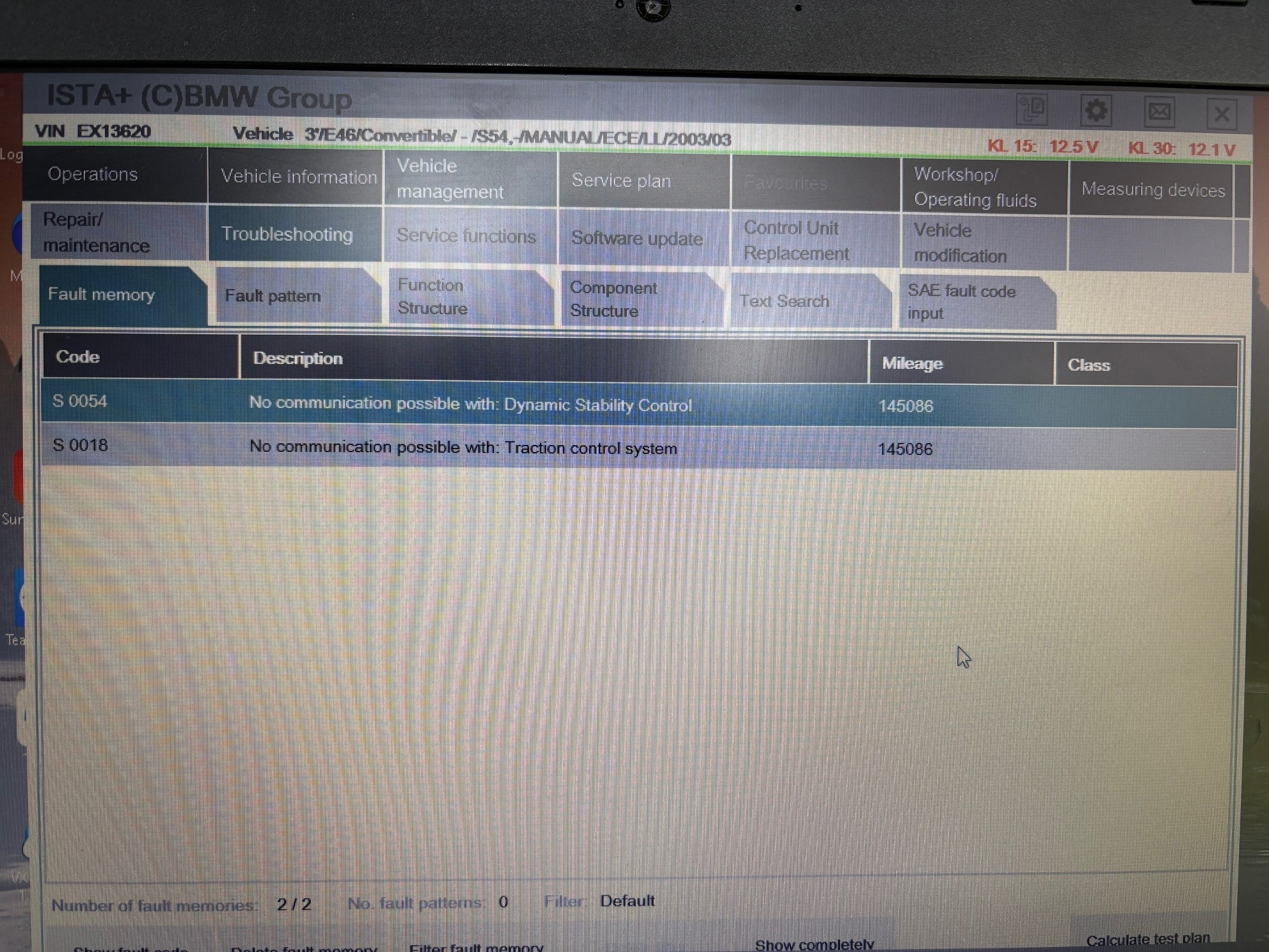

J'ai un soucis (intermittent au départ) et fixe maintenant, voyant ABS + ESP allumé en permanence.
Lors du test avec le DIS, le calculateur apparait en rouge => communication impossible (code erreur S0054 et S0018 )
J'ai regardé et testé les fusibles, rien vu d'anormal.
J'ai mesuré l'alimention sur le connecteur du bloc ABS et il est bien alimenté.
J'ai pensé que c'était le bloc ABS qui était en défaut et je l'ai envoyé pour contrôle et réparation => retour ce matin il communique bien, pas d'erreur.....
Bref je ne sais pas ou chercher et je ne comprends pas bien d'ou peut venir cette panne.....
Si vous avez des idées ou solutions je suis preneur.
