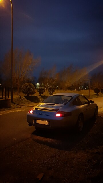

Je profite du sujet pour faire un petit retour d'info ici sur ma 996 qui était en panne intermittente. Ca pourra peut-être aider les proprios qui ont fait leur coming-out ici avec ce modèle.
J'avais cet automne un problème de panne intermittente sur ma 996 3.4L de 1998. Le modèle et sa date de MEC sont importants pour la suite. J'avais contacté JP sur le sujet avec son avis d'électricien auto mais difficile de faire une analyse de problème à distance surtout lorsque ce n'est pas sa marque automobile de référence.
Il arrivait parfois que la voiture refuse de démarrer. Pendant 1hr, 6hrs, parfois plusieurs jours, avant qu'elle redémarre sans histoire un beau jour dans le fond du garage sans comprendre pour qui pour quoi. Après avoir remplacé des relais de démarreur, de DME, de pompe à essence... puis le contacteur tournant du neiman, puis viré le système anti-car-jacking, toujours cette panne qui revenait sans explication. Et surtout lorsque le moteur démarre, le fonctionnement est sans histoire, sans un seul raté ni rien d'anormal affiché au tableau de bord. Et rien d'enregistré dans le diag pour nous donner une piste.
L'explication a été trouvé cette semaine par l'indépendant Porsche chez qui j'ai déposé la voiture pour arrêter de perdre du temps à chercher des chimères sans avoir les outils adaptés.
Il s'agissait d'un fil de cuivre cassé dans le câble du capteur PMH. En remuant le bout du fil, on perd le signal de façon aléatoire, et ça explique l'impossibilité à démarrer si jamais le contact est rompu au moment de mettre le moteur en route.
Pourquoi pas d'autres symptômes : c'est une spécificité du modèle 1998. En cas de défaillance du capteur PMH lorsque le moteur tourne, le calculateur utilise l'info prise sur les AAC et assure le bon fonctionnement moteur sans coupure ni à-coup. Sauf que cette défaillance n'est pas enregistée dans le Diag et aucun voyant moteur ne s'allume au tableau de bord comme pour les versions post-1998. On ne découvre la panne qu'au moment du démarrage suivant pour lequel l'info PMH est obligatoire.
Si on a un peu d'expérience avec les 996 la panne n'est pas très difficile à élucider, mais quand on arrive avec une analyse de mécanicien généraliste et qu'on ne connait pas les subtilités des "1998", il y a des pièces du puzzle qui manquent.
Bref... c'est normalement réglé après plusieurs mois à tourner en rond, tenter des trucs et rentrer en dépanneuse sans plus oser sortir la voiture.
