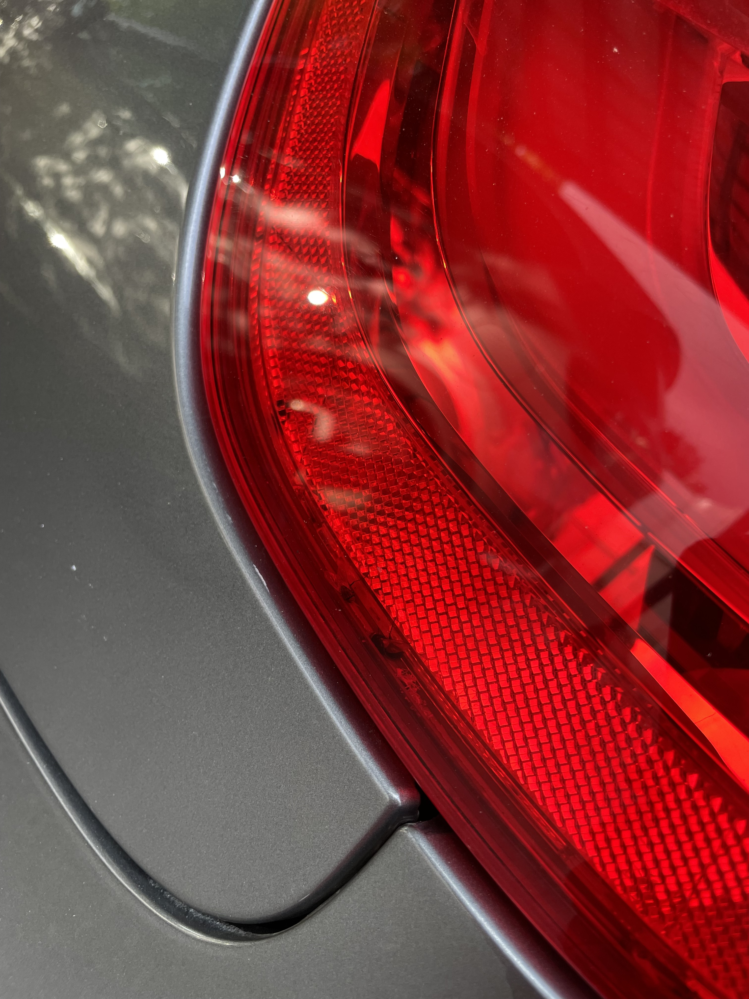

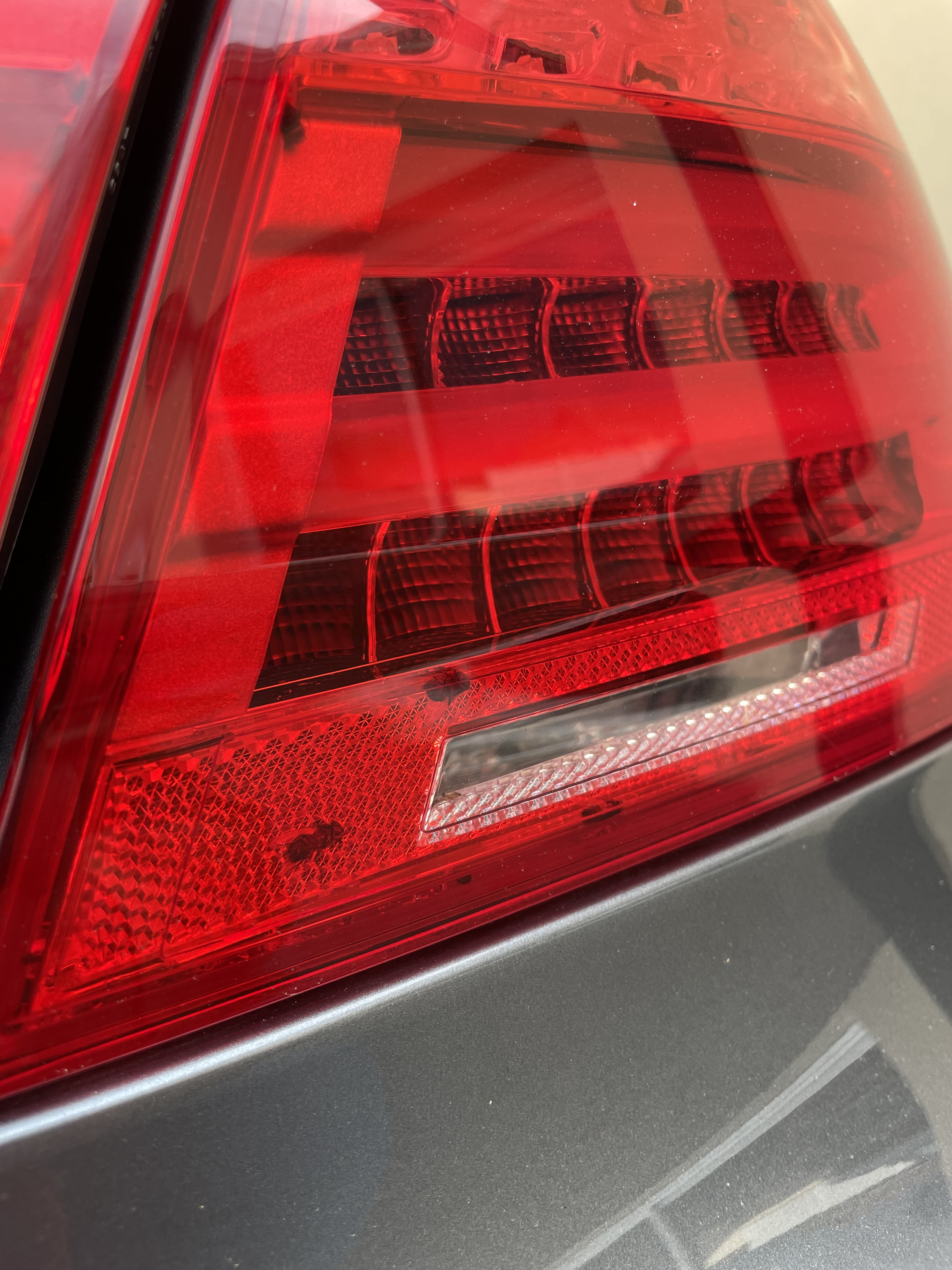

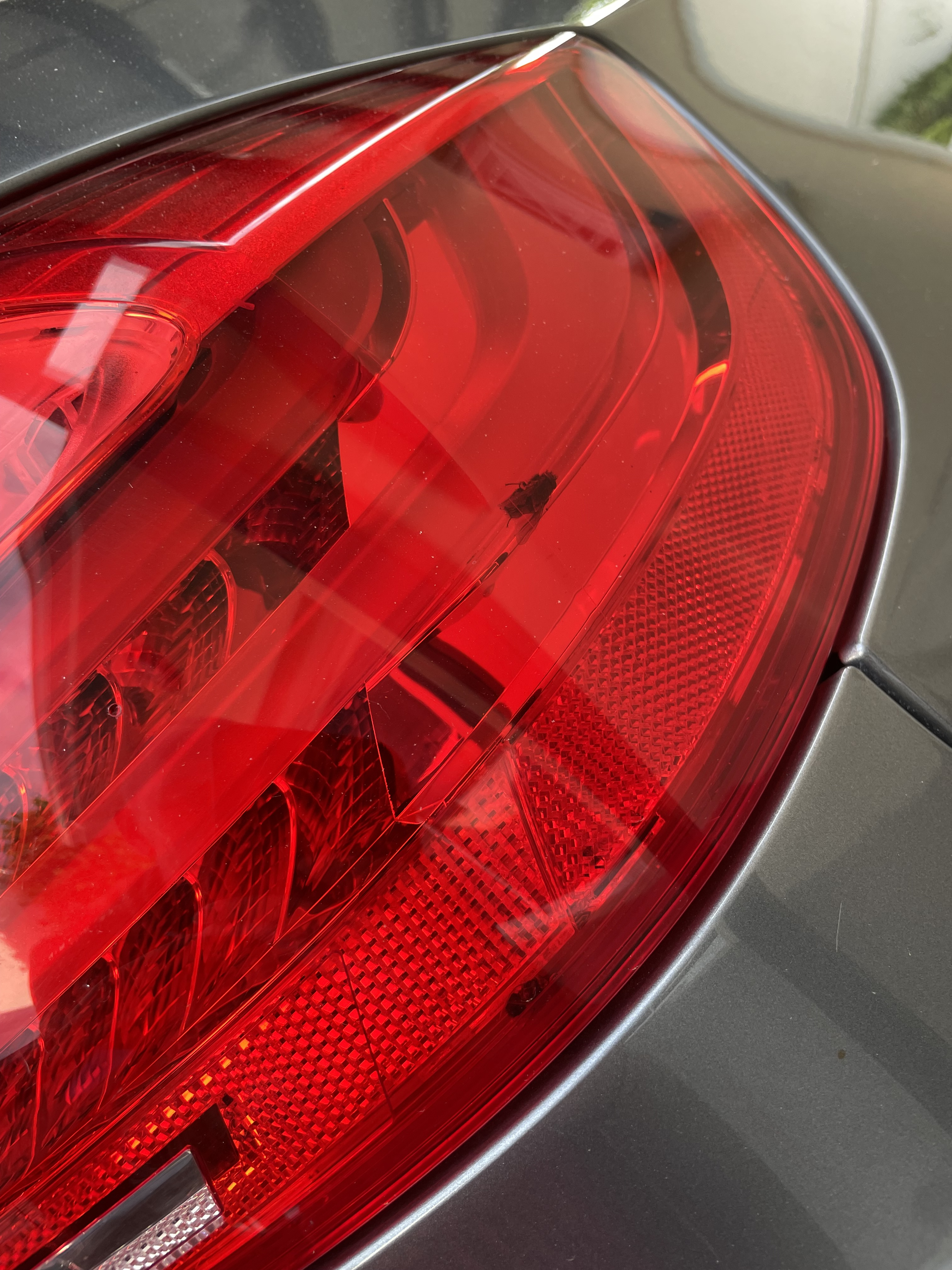

avant de me lancer dans le démontage de mes feux arrières, je suis à la recherche d’infos concernant le démontage des blocs feux arrières sur une e92.
L’ancien propriétaire a dû la laisser moisir dans une grange car j’ai des mouches dans mes blocs feux 🥺.
Toutes infos seraient bienvenue.
J’imagine qu’il doit falloir décoller le plastic pour accéder à l’intérieur ?

Démonter le feu de la carrosserie n'est pas compliqué par contre enlever le plastique qui est collé sur l'ensemble, je ne m'y tenterais pas à ta place car très délicat.....pas certain que le jeu en vaut la chandelle.
comment_1175739
Si accès par l'interieur, aspirateur, adaptateur, petite durit pour aspirer les saletés
A decoller oubli tu vas tout peter et ça ne sera plus jamais etanche

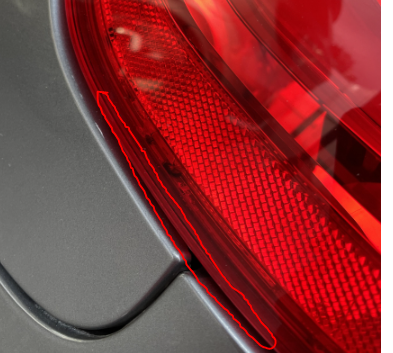

Si c'est le même principe que sur F87, gaffe la petite collerette sur le bord de feu est très fragile, je l'ai cassé juste tirant avec mes ongles une fois le feu dévissé...
Et bien sure un feu ne se détail pas faut reprendre les deux !
