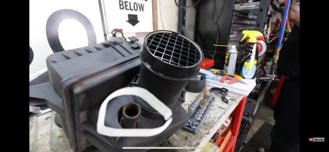

Salutà tous,
je voulais savoir si sur les 3.2 la durite qui se connecte à la partie entourée en blanc sur la photo était systématique, quel est son rôle et elle se connecte sur quelle partie côté moteur ?
merci à tous

c'est pour l’alimentation de la pompe de réchauffage des catalyseurs , le tuyau chemine le long de la crémaillère pour aller en bas à l'avant coté passager du moteur .
toutes les M3 E36 3.2 Euro en sont équipé , même le Z3M sud africain qui lui dispose d'un bouchon obturateur car dépourvu de pompe de réchauffage .
Merci pour ta réponse, je suppose que lorsqu’on est decata le dispositif n’a plus son utilité et c’est pour cela que je n’ai rien de connecté sur la boîte à filtre
exactement il faut boucher .
il existe même des pieces oem pour le faire
bouchon 13 71 1 402 526
collier 07 12 9 952 115
