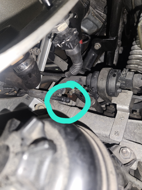

Posté(e) le 15 juin 20241 a Auteur comment_1175959 Je répond à moi même pouvant aider des personnes j'ai trouvé la panne cette après midi et la voici.. Tout bête, un tuyau de dépression sous la pipe d'admission.. Il manquait le petit caoutchouc bouchon

Posté(e) le 23 juin 20241 a comment_1176635 Le 16/06/2024 à 09:33, m3schnitzer a dit : Merci pour ce retour, en effet cela peut servir !! J ai a peu près les mêmes symptômes sur la M3 3.2 , je vais regarder ça , tu le vois le bout de durite ou il faut démonter ?
Posté(e) le 24 juin 20241 a comment_1176743 Alors je n'ai pas d'E36 actuellement mais une E46 ceci dit, c'est sous ton admission et juste derrière le vase de liquide de direction assistée. Mais il va falloir faire un peu de place pour y voir clair...
