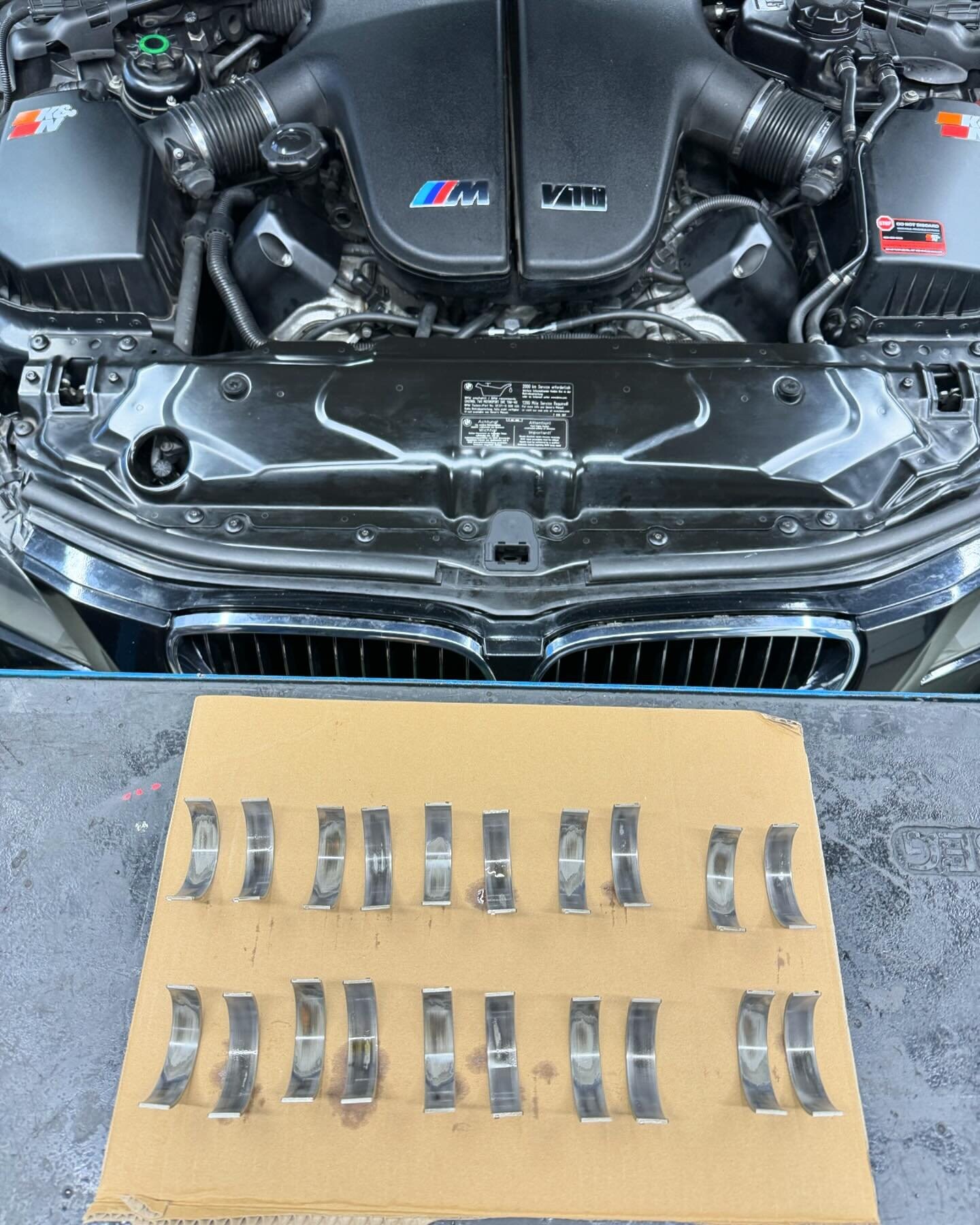

Sur la mienne fait à 170000 kilomètres ; fausse facture avec le garage pro qui me l'a vendu comme étant fait à 135000 kilomètres ,heureusement à peine marqués en usure , vilebrequin ok la voiture à dû faire que de l'autoroute vu les impacts sur le bouclier avant , cela dépend de l'utilisation du véhicule et du respect de la mécanique; le kilométrage ne veux rien dire , le moteur a pu faire 50 K kilomètres de circuit en 20 ans .avec 80000 au compteur !
A 170000 kilomètres .
