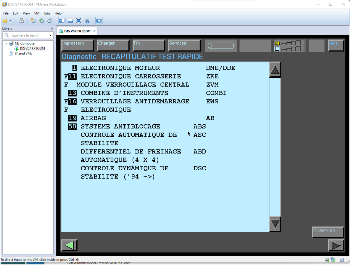

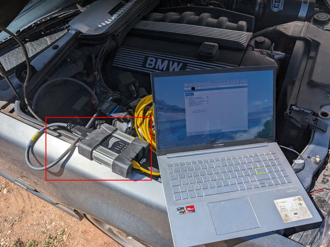

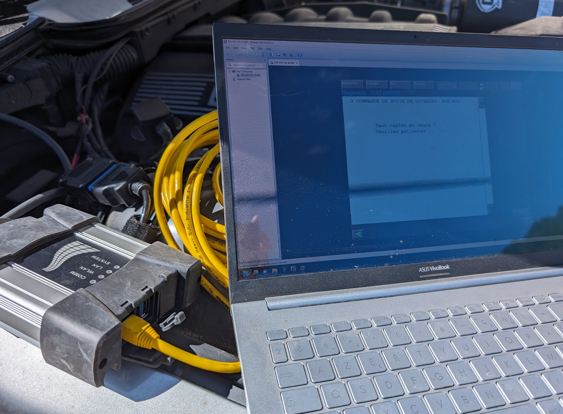

DIS est ce qu'il te faut. Et je sais le faire fonctionner avec une tête chinoise ICOM.
200€ de budget pour la tête, le reste c'est déjà disponible sur le forum.
Ceci devrait faire l'affaire :
https://fr.aliexpress.com/item/1005006732667920.html
Pour le diag c'est ici :
Pourquoi en 2024 je recommande une tête ICOM plutôt que la vielle interface ADS :
- Les prix des têtes ICOM chinoises sont devenues vraiment abordables... moins de 200 balles pour diag toutes les BMW...
- L'interface ADS devient difficile à trouver, et il faut impérativement un vieux PC avec un port série DB9... avec un Windows 32 bits...
- Contrairement à l'interface ADS et son port DB9 série, la tête ICOM fonctionne en réseau RJ45, n'importe quel PC portable équipé d'une carte réseau RJ45, ou bien avec une carte réseau USB/RJ45 fera l'affaire. Ca fonctionne très bien avec un Windows 10 64 bits, que ce soit pour faire fonctionner DIS (avec VMWare) ou bien ISTA+ (pour les Fxx/Gxx).

affirmatif
Et si le PC n'a pas de port LAN réseau RJ45, un truc comme ça fera le job :
https://www.amazon.fr/Adaptateur-Ethernet-Gigabit-Compatible-MacBook/dp/B0CQ4WNGV6/
