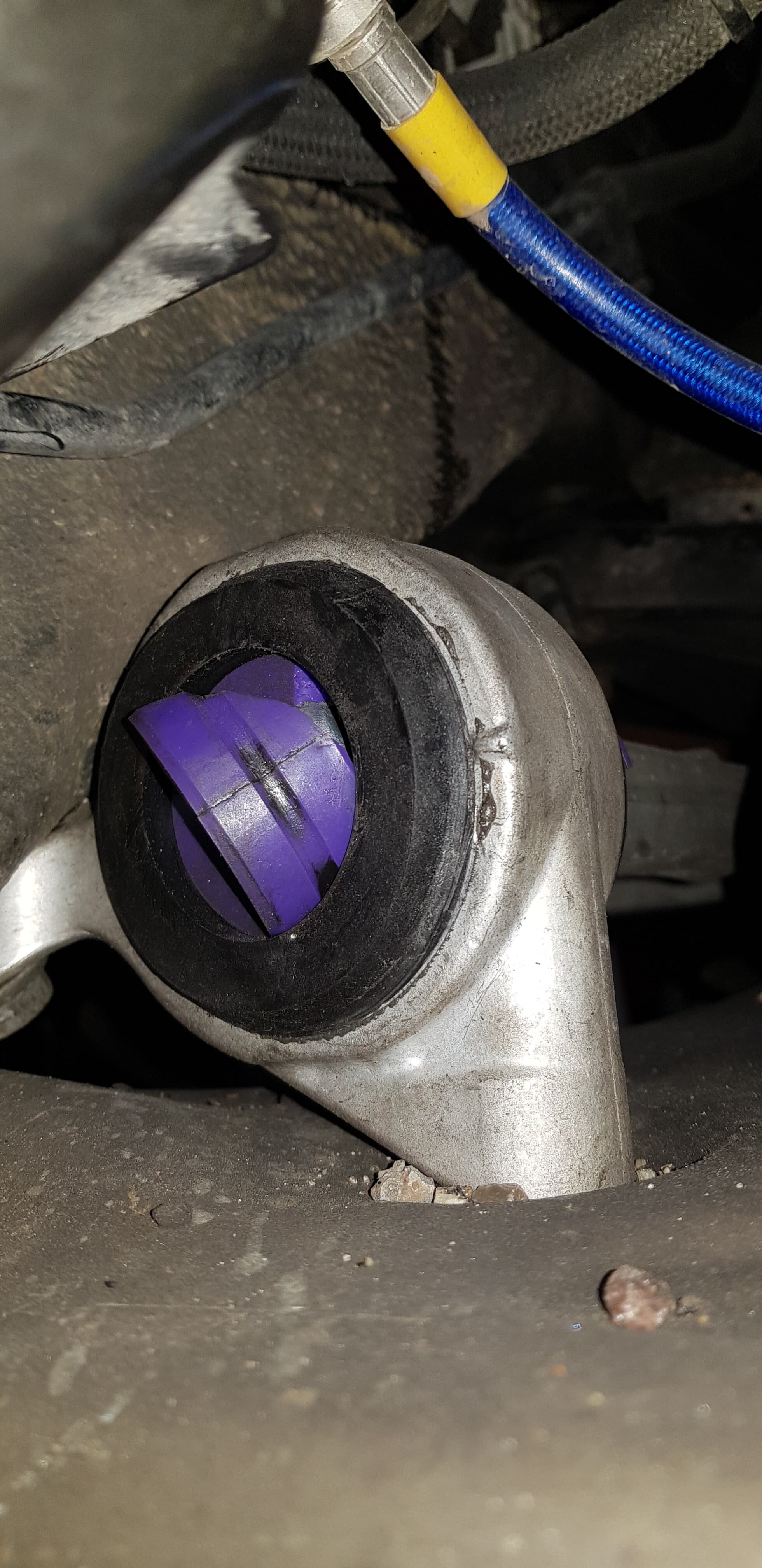

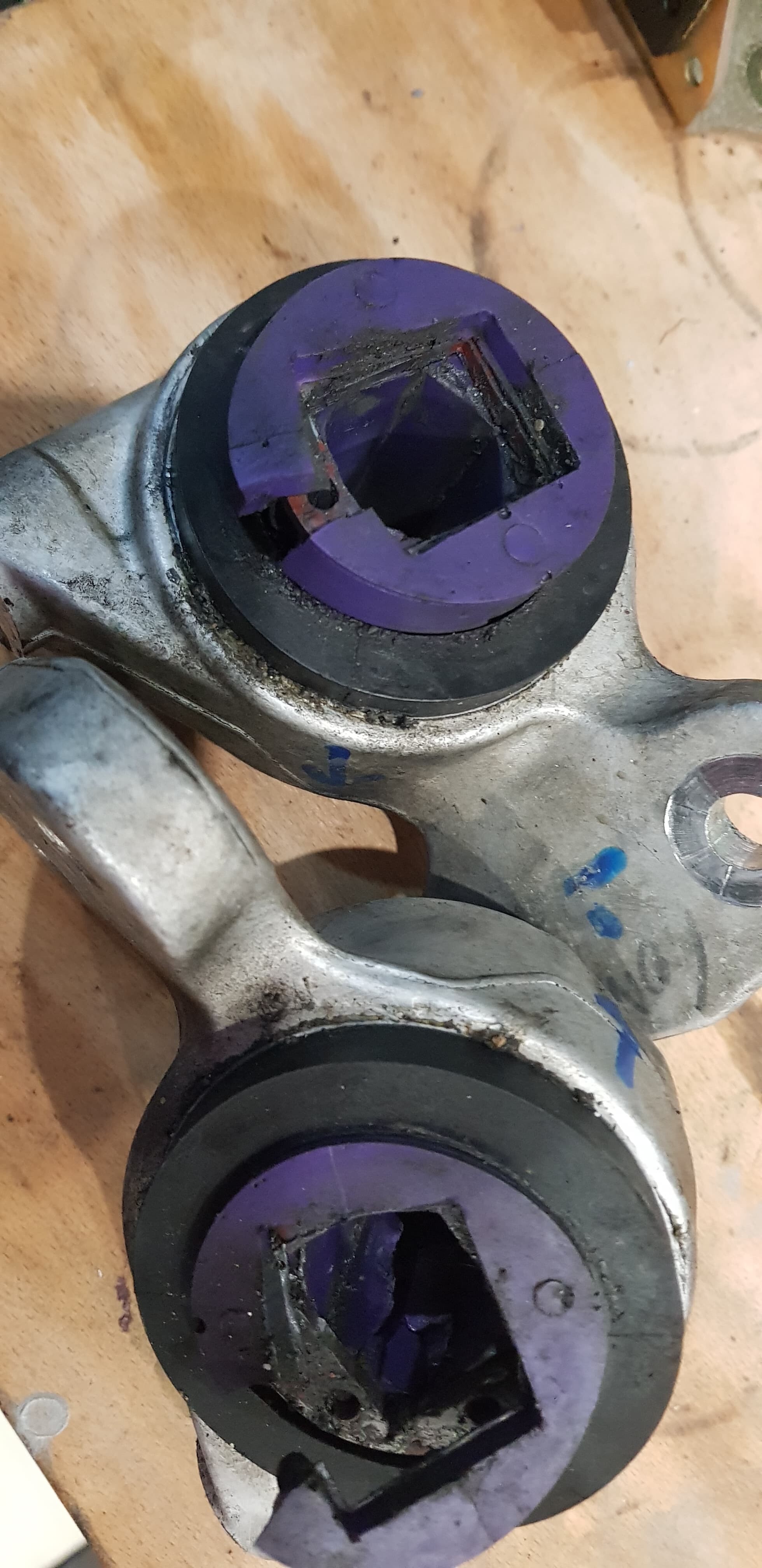

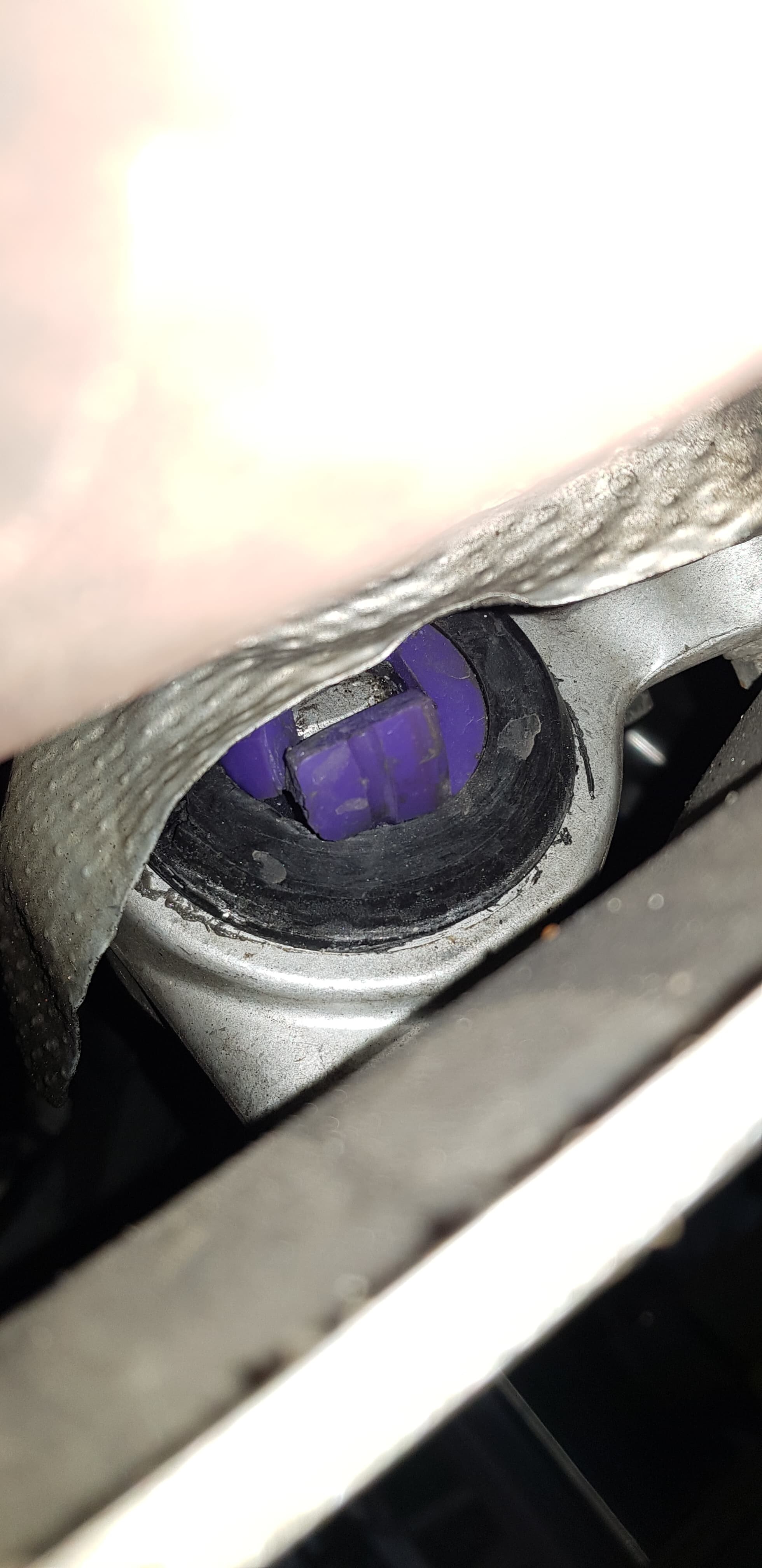

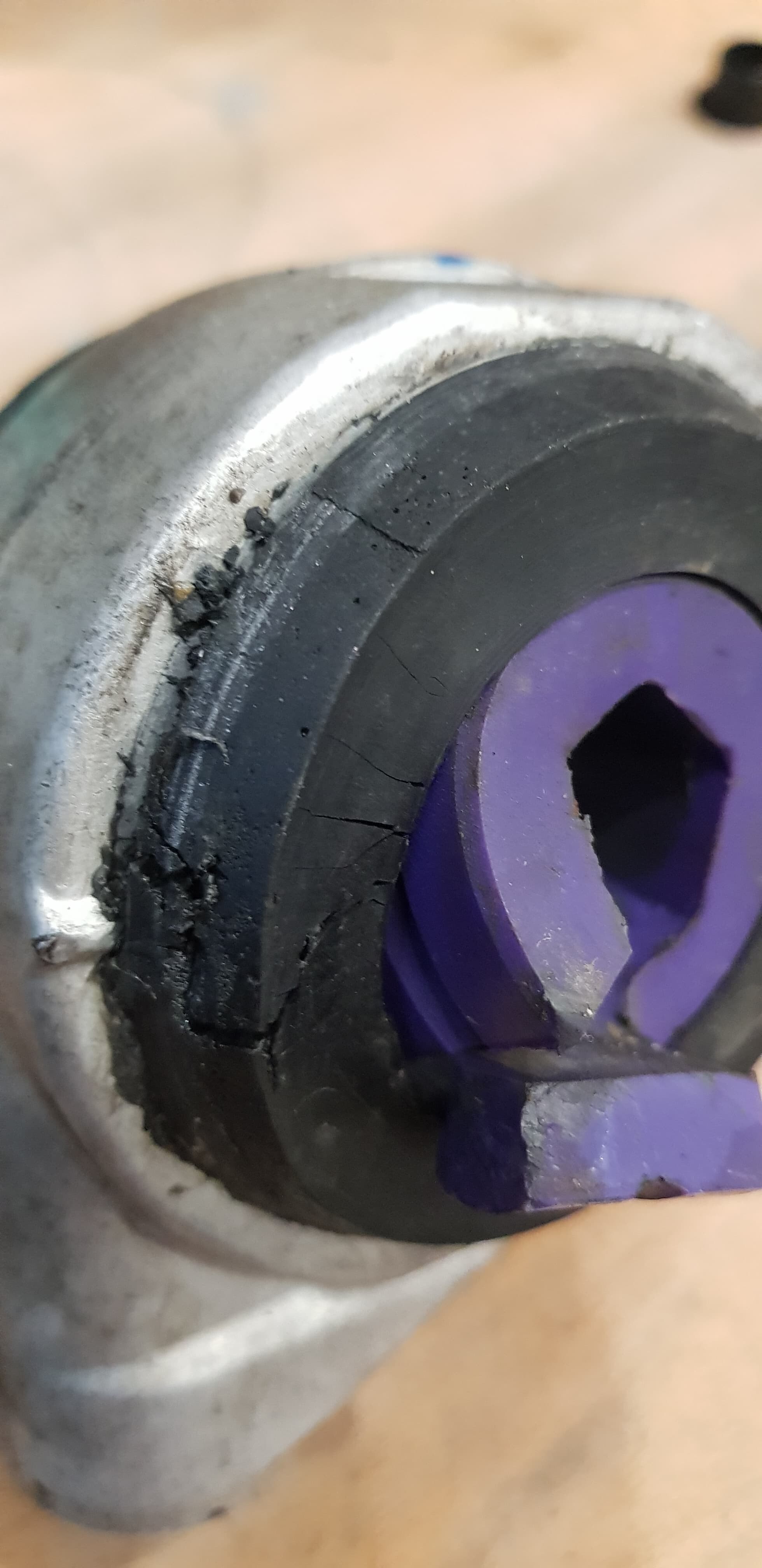

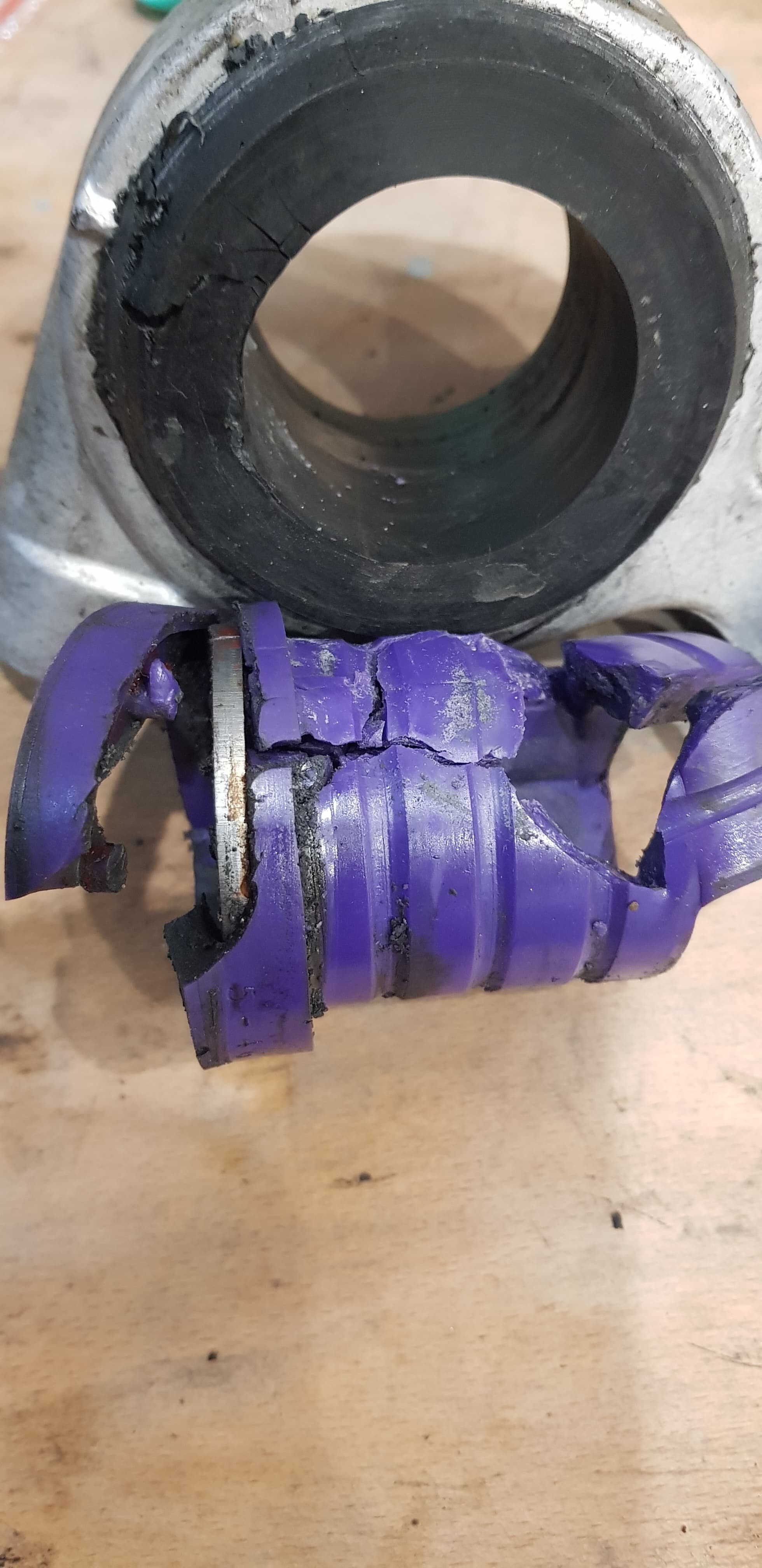

Posté(e) le 7 mai 20251 a comment_1208977 Il y a 2 heures, Flo3801 a dit : Hello Naka Je rebondis sur ton msg qui m'interpelle au sujet des indispensables pour la 46. Tu parles bien des sb "oreilles" au bout des triangles ? J'avais lu sur le forum que les powerflex étaient pas super à ce niveau là ? Problème après quelques sorties piste de mémoire ? Sinon pour la ba csl je suis d'accord c'est un must. D'ailleurs j'en cherche une si jamais.... oui c'est bien les "oreilles" dont je parles... les powerflex violet j'en ai cassé 2 jeux en 1 journée piste à chaque fois ( le premier je pensais avoir mal installé, le 2eme je me suis dit que c'etait insuffisant) . et ensuite après etre passé en noir, il a cassé en 2 trackday ( et 2 cotés à chaque fois), puis ce fût le 1er contact avec Millway ... on connait la suite hein si tu modifie pas tout, si t'as de bonne gommes (en 18 surtout), alors la modification est quasi inperceptible en terme de confort, et le feeling est vraiment incomparable à l'OEM (j'avais remonté des OEM neuf pour etre sur de pas me monter la tete... le soir même c'etait redémonté). Modifié le 7 mai 20251 a par Nakamiki Signaler

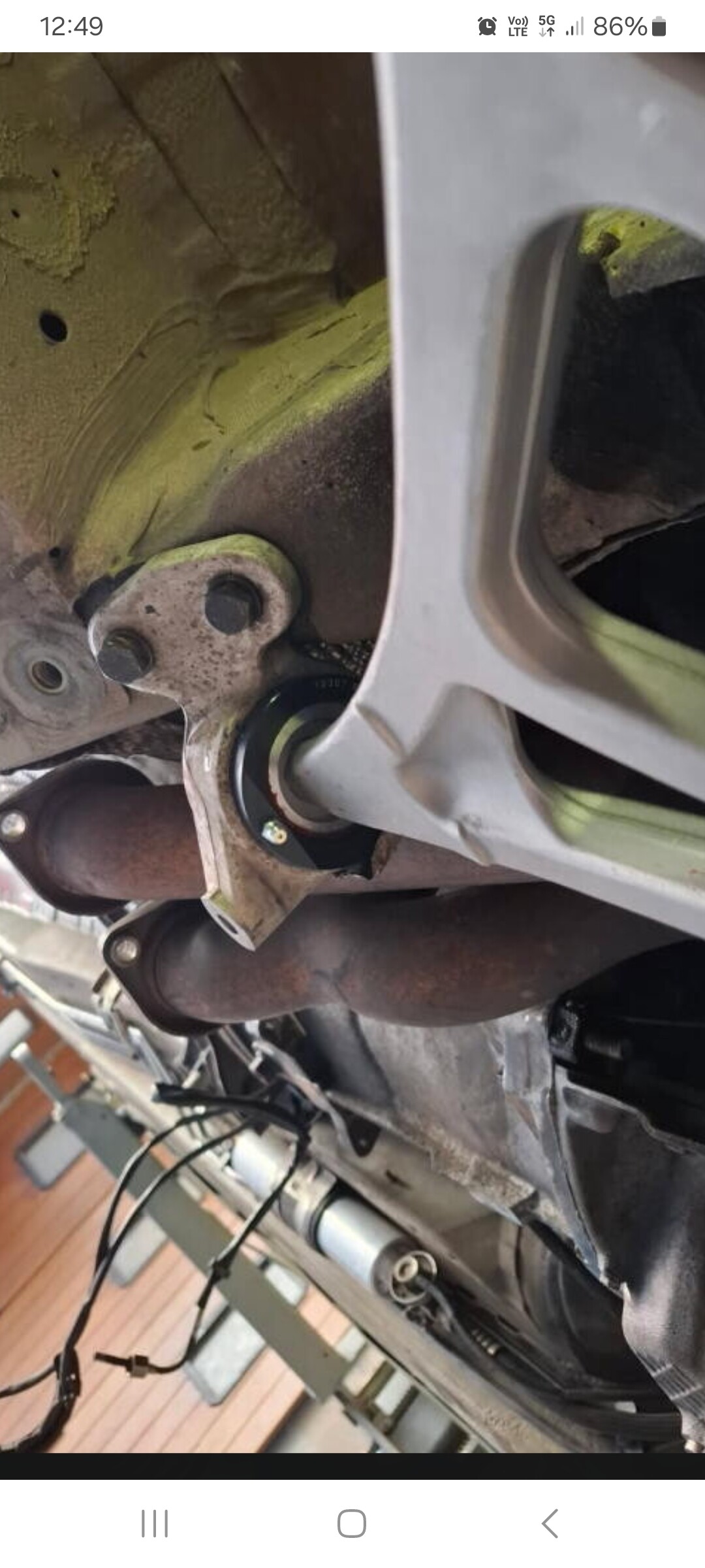

Posté(e) le 8 mai 20251 a comment_1209027 il y a 59 minutes, Flo3801 a dit : Merci pour ton rex. Par contre, il faut conserver la partie aluminium du sb d'origine si j'ai bien compris ? Non, tout est fournie, je t'ai mis une photo pour illustrer mes propos. 😉 Signaler
