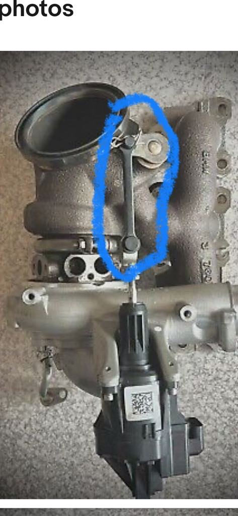

J’ai mis la voiture sur le pont ce matin, le bruit ne vient pas des clapets, ça vient plus de la partie moteur.
en regardant du plus près j’ai l’impression que le bruit vient des petites tiges métalliques qui actionnent les turbos qui vibre au démarrage.
ces tiges sembles etre le lien avec l’electrovanne des turbos.
du coup il y a 2 tiges car 2 turbos.

En effet ces tiges sont accessibles à la main par le côté du moteur (côté passager) et lorsque tu les actionnes manuellement tu te rends compte qu’elles bougent un peu sur l’axe.
non rien  à faire, moi j’aime prendre soin de mon matériel et c’est pour ça que j’ai voulu faire vérifier.
disons que c’est un petit bruit disgracieux mais qui dure 1 seconde au démarrage et ensuite plus rien.m et qui n’a aucune incidence.

Étonnant qu'il puisse y avoir un peu de jeu sur l'axe mais tant que ça n'impacte pas l'ouverture/fermeture et que ça vibre juste au démarrage tout est nickel.

Jeux sur l’axe est un grand mot, si tu regarde de plus près tu te rends compte que c’est une goupille qui vient maintenir la relation entre la tige en métal et le westgate et c’est à ce niveau là que le bruit provient.
Apres comme je disais c’est une tres legere vibration sonore qui dure 1/2 seconde au démarrage.
rien de géant c’est juste que je voulais comprendre d’où venait ce bruit.

J'avais mal compris effectivement, je pensais que c'était la tige qui sortait du moteur électrique qui bougeait.
