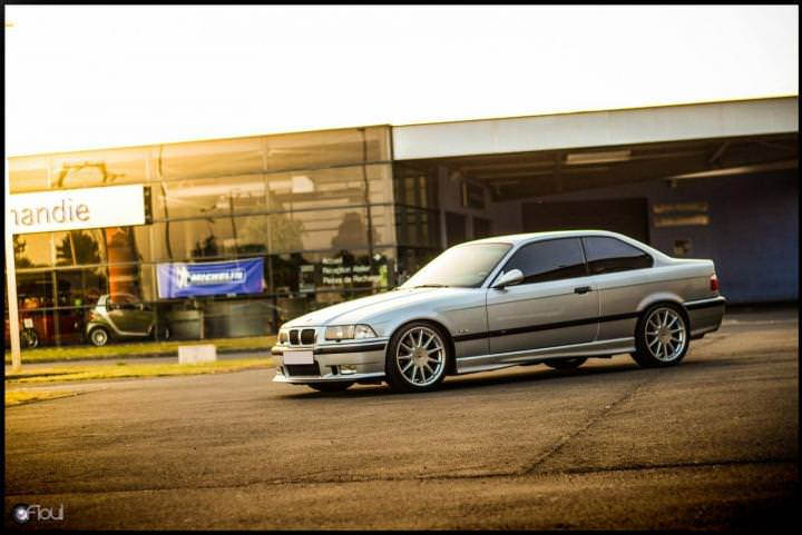

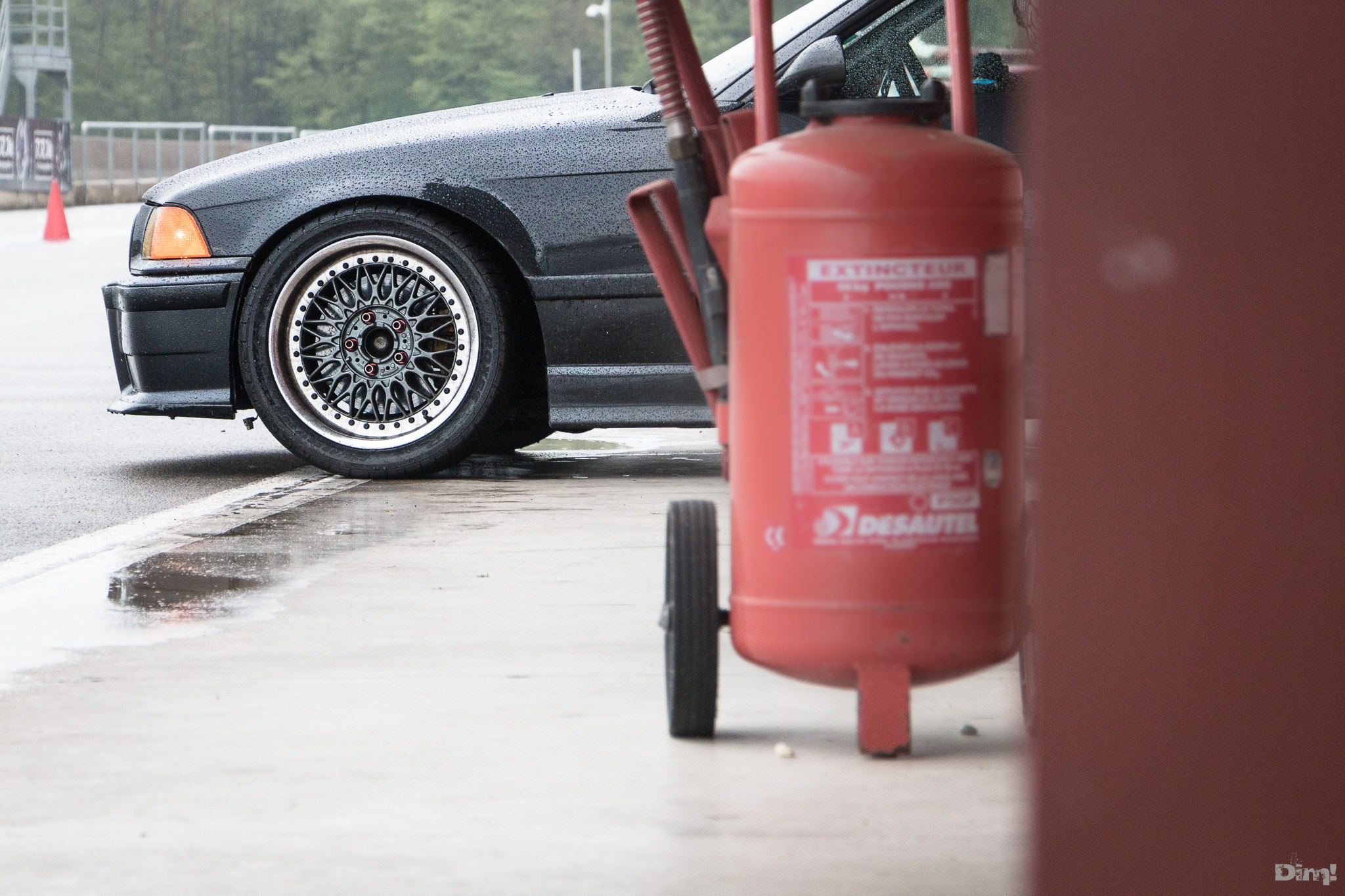

une comme ca ?
comment_1177622
Sympa
c’est quel modèle de BBS ? en 17 ?
