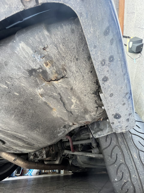

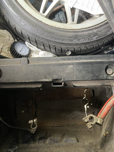

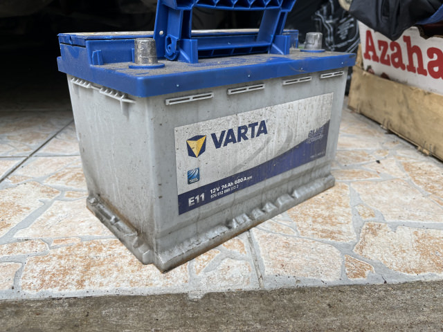

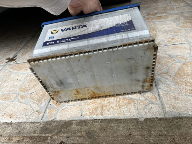

Petite contre-visite au contrôle technique pour le bac a batterie qui est presque complètement découpé par le temps et la rouille (j'imagine car la batterie est de qualité et ne fuis pas).
Je viens sur le fofo car j'ai vue un carrossier qui me demande 16h de boulot max pour faire ca "propre" car c'est pas très accessible, faudra travailler avec la caisse levée etc etc...
Y en a pour 1500 balles, moins si il arrive a mettre moins de temps, je suis ravi.
Je n'y connais pas grand chose en soudure, mais ça me parait long 16h pour un bout de tôle quasi plat de 20 x 30  ....
Qu'en pensez-vous et quelqu'un peut il m'aider sur la région (Nantes) ?

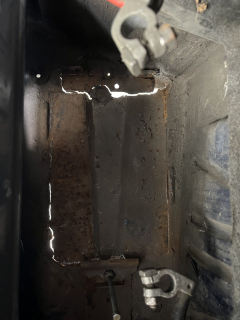

16 h oui c'est correct, tout dépend si tu veux une greffe à  l'identique ou pas... en prix ttc ça chiffre à combien?

1500 € pour découper et mettre une plaque à la place, une greffe propre.

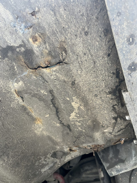

j’ai un pote qui m’a dit de bien poncer dessus dessous + antirouille et mettre du sintofer au endroits fragilisés. J’ai jamais fais mais le résultat pourrait être satisfaisant pour beaucoup beaucoup moins cher.
Vous en pensez quoi ?
Sintofer….c’est pas une réparation, c’est juste bidouiller ta carrosserie. 😅
Si tu tiens à ta caisse, il n’y a qu’un carrossier qui te fera un travail propre et dans les règles.

Ça pique,  1000 euros serais plus approprié si la zone n'est pas trop étendue
avec apprêt phosphatant, Pu antigravillon  et raccord de la teinte soubassement. Intérieur et extérieur est suffisamment payé.  En tout cas un job comme ça je prendrai bien...
Par contre mettre du syntofer sur une tôle pourrie , c'est de la merde, même poncée, et désactivée à l'acide tu seras toujours emmerdé.

frais de port et taxe ça reste correct au moins ta la base déjà qui ressemble a l'origine ton carrossier gagnera du temp
j'avais commander chez eux c'est du costaux...... pas de la tôle de 1mm
