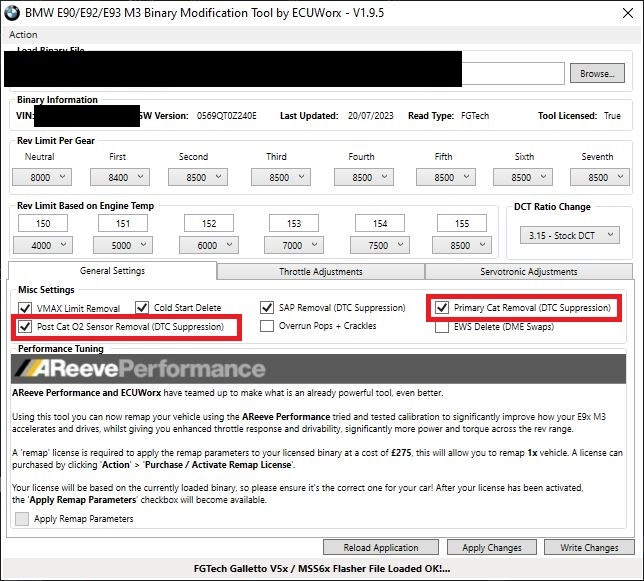

comment_1178108
Le S65 fonctionne en boucle fermée avec des AFR cibles et larges bandes, si AFR hors des clous tu as voyant direct

bonsoir
pour vous tenir informer...
cartographie retour origine , juste decata et tout est revenu dans l ordre...
ouf!!
merci pour vos retour
