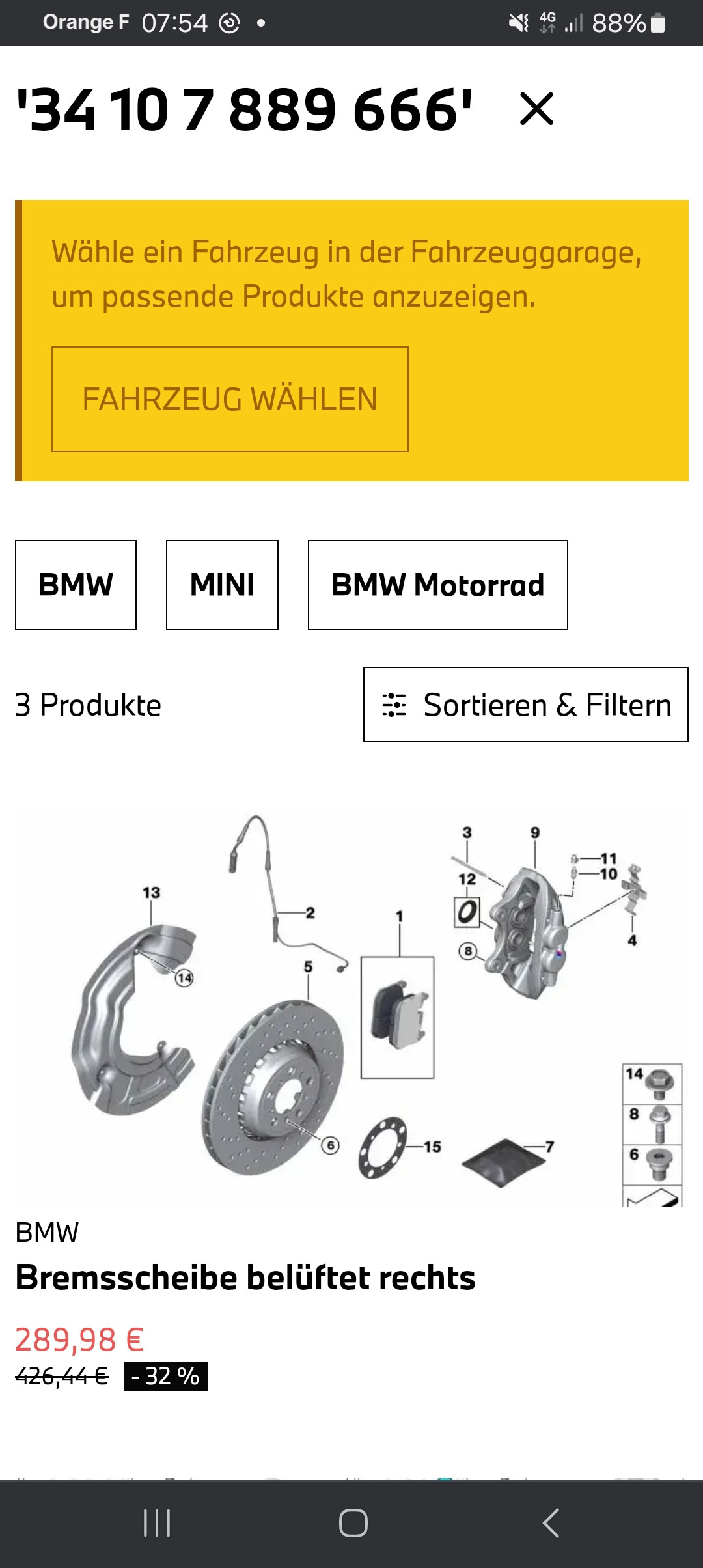

On dirait que ces des prix remisés actuellement chez bmw. A moins de 300 balles le disque, le prix est correct par rapport au dimensions.
comment_1178617
Effectivement @julien m, 32 % de remise aussi sur les "gros" 400 mm. soit 426€ le disque au lieu de 626. J'ai presque envie de faire du stock, d'autant que les plaquettes sont aussi à -35 %.
Mais il est probable que cette promo ne soit pas la dernière.
Modifié par GuiOm
