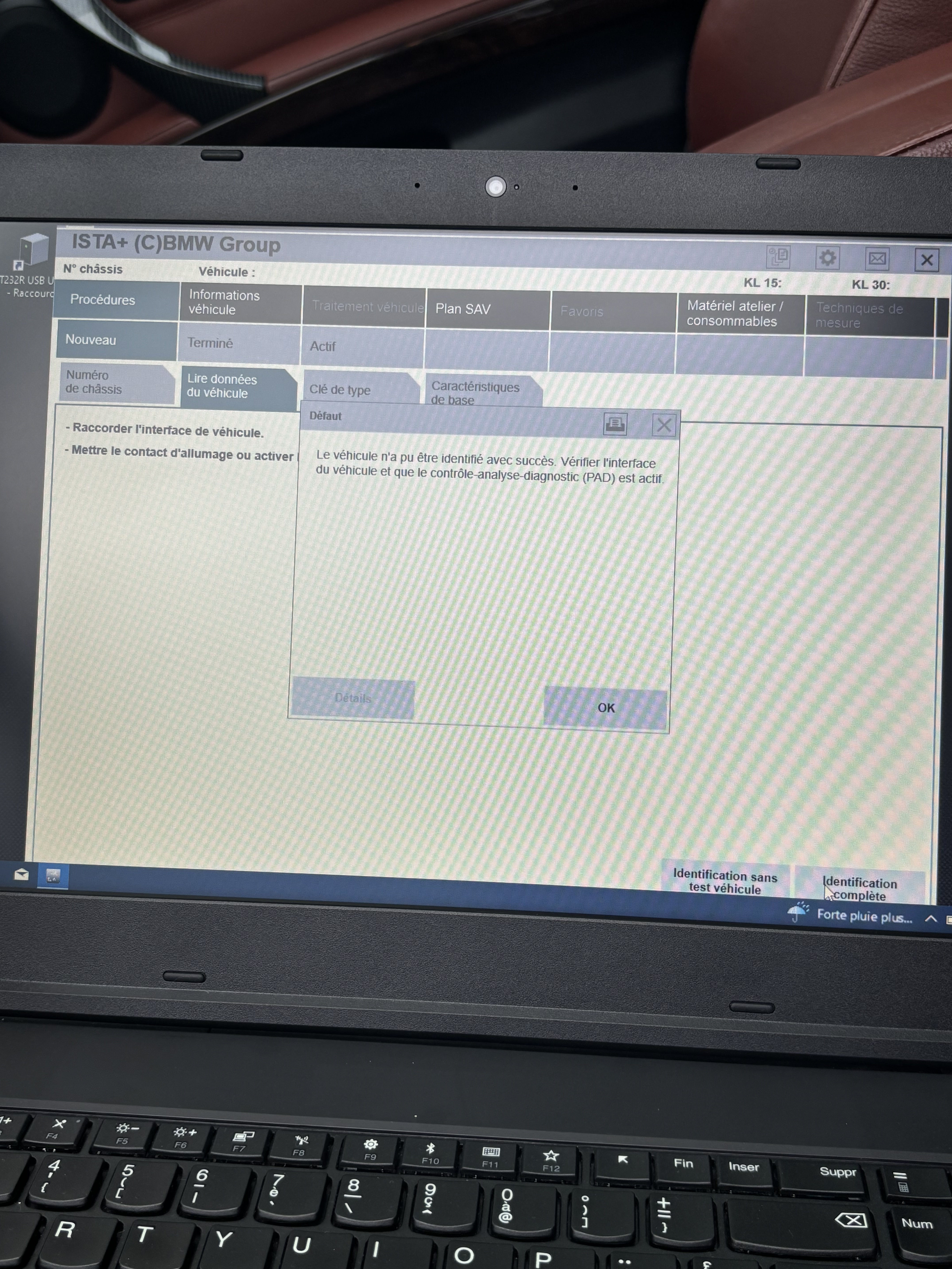

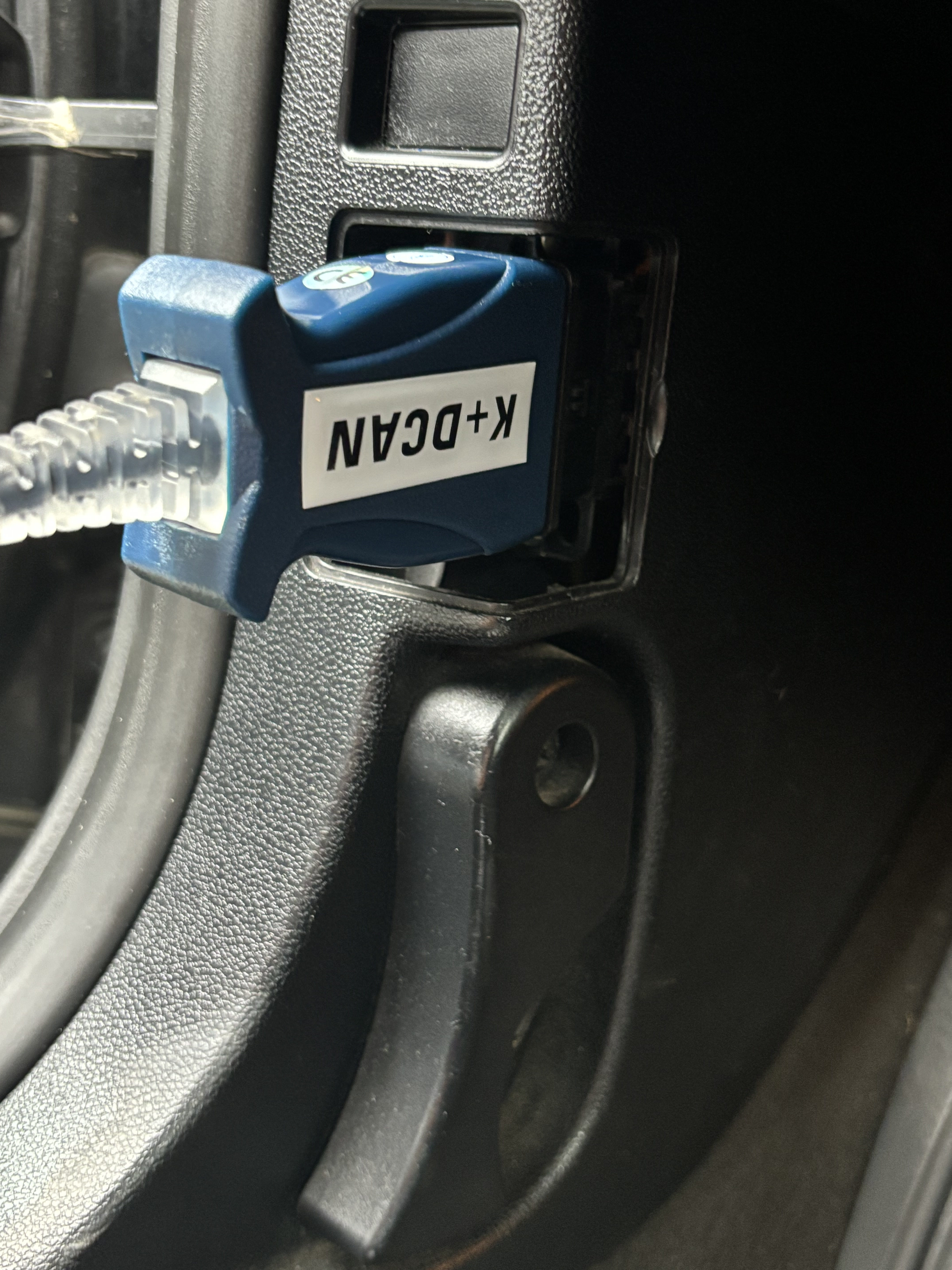

Posté(e) le 24 juillet 2024le 24 juil. comment_1178833 Bonjour, je ne sais pas si je suis dans la bonne section, j’ai acheté un ordinateur avec Ista + installé mais je n’arrive pas à rentrer dans mon véhicule je vous joins les photos merci
Posté(e) le 24 juillet 2024le 24 juil. comment_1178834 Tu as bien mis le contact je suppose Regardes le port usb pour ton fdti, et dans paramètres de ista pour baisser la latence au minimum
Posté(e) le 24 juillet 2024le 24 juil. Auteur comment_1178850 Tu pourrais me dire dans quoi aller car je suis pas un expert en informatique ^^
Posté(e) le 24 juillet 2024le 24 juil. comment_1178938 Il y a 14 heures, Mdx a dit : Tu pourrais me dire dans quoi aller car je suis pas un expert en informatique ^^ Je le suis sûrement pas plus que toi, 😅 Dans la roue crantée sur ista c'est les paramètres. La gestion du port usb c'est dans le panneau de configuration sur Windows. A partir de là je suis également largué.

Posté(e) le 10 août 2024le 10 août Auteur comment_1180518 Bonjour, je n’arrive toujours pas à rentrer dans le véhicule avec ISTA… Quelqu’un pourrait prendre le contrôle de mon ordinateur à distance pour régler mon problème ? Merci.

Posté(e) le 3 septembre 2024le 3 sept. comment_1182955 Hello @Mdx du nouveau ? J'ai essayé avec le nouveau câble (c'est le deuxième) et toujours le même souci du coup j'écarte l'hypothèse du câble défectueux. Câble branché, contact mis. ISTA configuré pour Ediabas Windows configuré pour utiliser le port COM9 et latence 1 Port COM 9 déclaré aussi dans le fichier obd.ini du répertoire Ediabas Driver ftdi du câble installé Est-ce que quelqu'un sait d'où ça peut venir ? parce que là je sèche un peu...
Posté(e) le 4 septembre 2024le 4 sept. comment_1182981 Il y a 11 heures, Seb_78 a dit : Hello @Mdx du nouveau ? J'ai essayé avec le nouveau câble (c'est le deuxième) et toujours le même souci du coup j'écarte l'hypothèse du câble défectueux. Câble branché, contact mis. ISTA configuré pour Ediabas Windows configuré pour utiliser le port COM9 et latence 1 Port COM 9 déclaré aussi dans le fichier obd.ini du répertoire Ediabas Driver ftdi du câble installé Est-ce que quelqu'un sait d'où ça peut venir ? parce que là je sèche un peu... bonjour ton installation doit avoir un problème , refait tout a zéro
Posté(e) le 4 septembre 2024le 4 sept. comment_1182982 Je l'ai installé sur un autre ordinateur mais même problème. Peut-être qu'il y a une manip que je ne fais pas ou pas correctement. Je vais chercher encore un peu et si vraiment je n'y arrive pas, je reprendrai tout à zéro comme tu dis .
