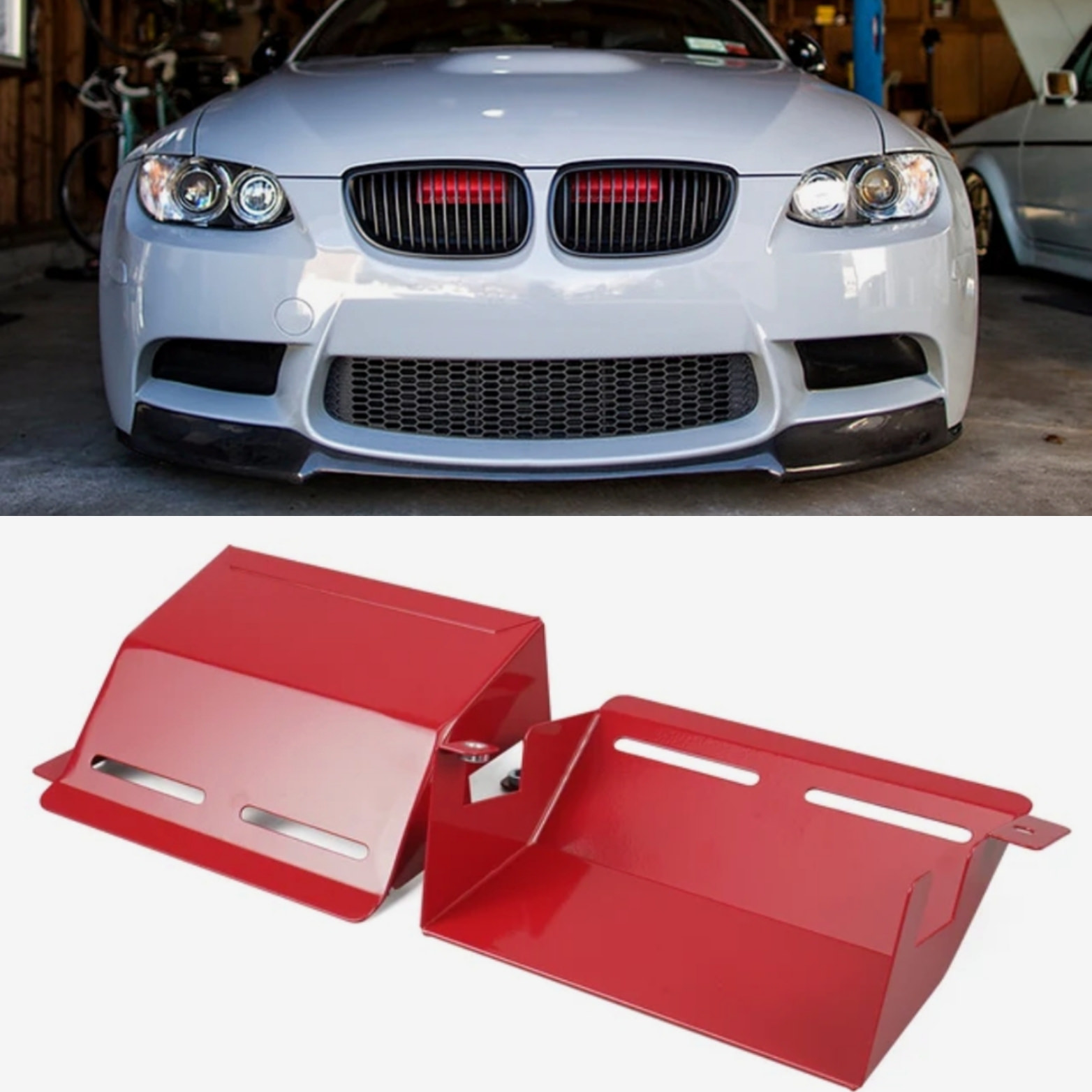

Salut tout le monde.
Mon pote Ali m a proposé des ''pelles d admission''.
Ca sert à qqch?
Quelqu'un a déjà installé ça?

C'est des Ram air, c'est sensé faire rentrer plus d'air dans l'admission.
A voir aves les spécialistes de l'air, l'armée de l'air les météorologue les oiseaux etc...
Blague a part pas convaincu.

C est des air scoop
va ne peut qu amener de l’air et c est bien ce qui manque au v8
à faire à 1000 %

c'est moi ou tout c'est extensible à tout ce qui est pas OEM pour toi ?  🤣
pour avoir mis des trucs comme ça sur plein de caisses ( M et non M ), clairement pas de gain de puissance du tout, ce qui est par contre notable c'est qu'a partir d'une certaine vitesse ( disons 80 à 90kmh en moyenne), ca apporte une réactivité majorée au moteur avec un petit son supplémentaire à l'appuyé de pédale.
A faire selon moi car pas cher, sans risque, snas entretien, et fait parti du cumul des petits machin à coup de 1% qui une fois tout monté donnent ce supplément de caractère qui est tant masqué par la floppé de contraintes que l'OEM doit gerer et intégrer.
seule bonne raison de pas le monter : avoir une admi Armaspeed qui supprime ce flux d'air vers la boite à air.

Non je suis pas contre les modifications.
A condition d'en avoir pour moi l'utilité, vu comment je me sers de mon auto autant la laisser stock 🤣🤣🤣

Moi convaincu
la BAA OEM est fermée alimentée par l ecope et déjà des air scoop OEM
donc majoré tout ça à du sens puisque déjà existant OEM
je ne vais pas faire la pub de l ecope sans marche qui selon @Nakamiki et moi apporte aussi pas mal
c est un ensemble qui fait réagir le moteur mieux il manque d air c est évident
moi par contre pas convaincu de l arma qui perd tout ça
j ai fais ma mienne en coude majoré en conservant ecope et air scoop et ayant roulé avec les 2, hormis un bruit hallucinant avec l’arma pas vu de diff, je dirai même plus creuse à bas régime

Comme Nakamiki 👍.
J’ajouterai même à faible allure.
Car, au lieu d’aspirer l’air chaud qui remonte du radiateur,
tu l'as récupère un peu plus près de la calandre.
Un chouia + de réactivité à basse vitesse.
A faire pour le faible coût. C'est la somme des petits + qui améliore l’atmo.

@krouny j'avais l'arma avec ton ecope de PC, moi j'avais zero trou de couple . Je pense que ton ecope sans marche est bien plus benéfique qu'une optimisation des air scoop, y'a trop de coudes, de réductions, donc de perte de charge comme on dit en fluidique.  Perso j'utilisai plus pour ventiler la baie moteur au final puisque avec l'arma j'avais plus rien

Pour améliorer la ventilation du compartiment moteur, y a les filtres Burger.
Le fait de retirer tout les compartiments filtres, laisse un bon espace ajouré à ce niveau.
