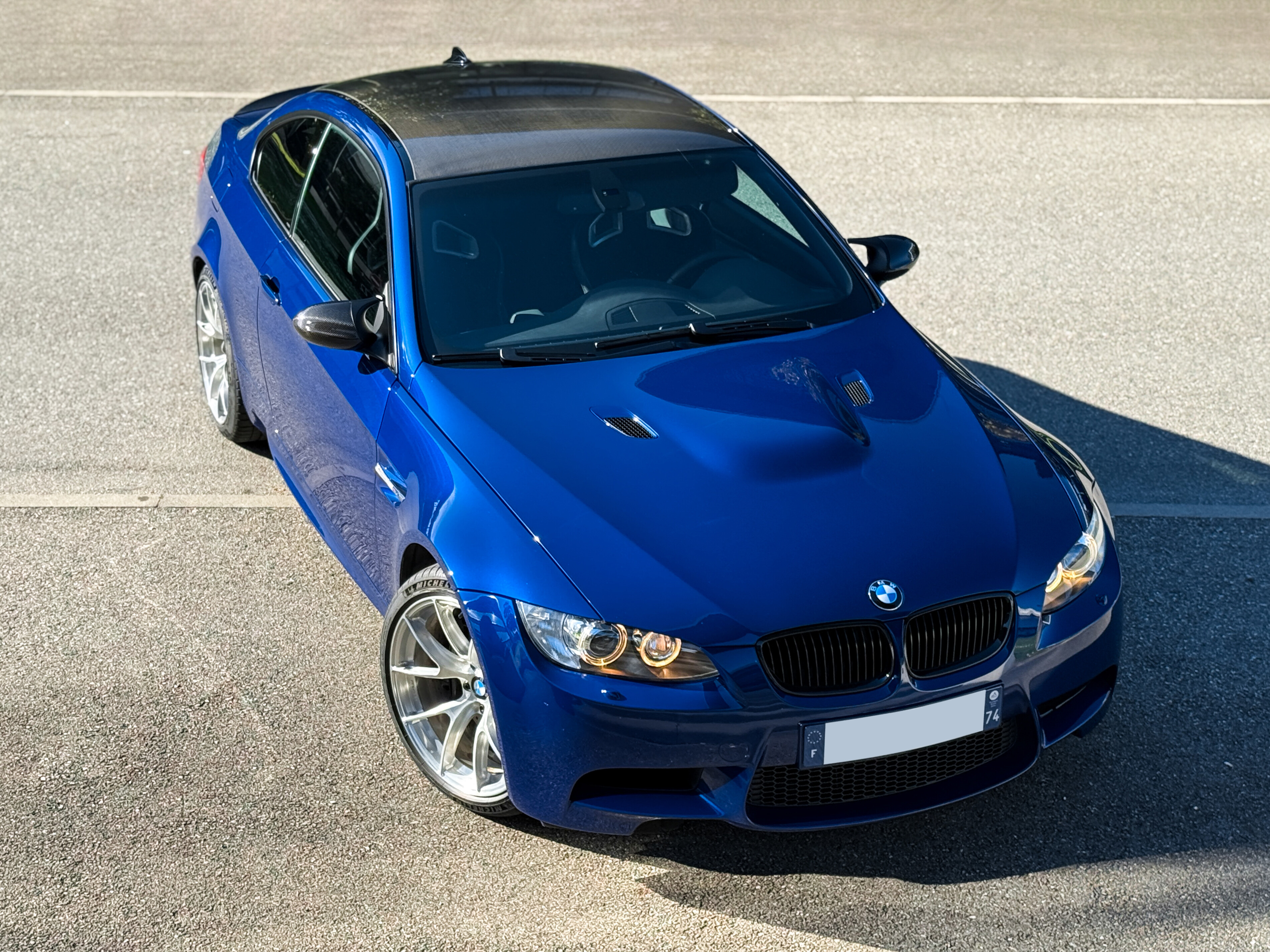

    Voici un sujet pour vous présenter la nouvelle. Certains d'entre vous l'ont suivi, j'étais en contact avec le propriétaire de cette belle Interlagos. Au premier abord un contact très difficile et un v

Félicitations elle est superbe 🤩🤩🤩
Je me souviens de cette annonce qui revenait régulièrement avec ce faible kilométrage et effectivement le vendeur assez froid de ce que j'avais entendu......l'essentiel c'est qu'elle est chez toi  maintenant.
Belle liste de modification, prend des photos avant d'entamer des modifications car une M3 interlagos peu kilométrée quasiment full Oem ça existe quasiment plus 😅
Pour le pont c'est toujours délicat de choisir le ratio mais il faut le faire, 2 ans que je pratique la mienne essentiellement dans les cols et ça tire long trop long.
Kit couvercle vanos, en ce moment c'est la mode sur les réseaux comme quoi ils se fissurent avec le temps (ça arrive) et la magie d'internet fait que beaucoup de gens stressent sur ce sujet....petit contrôle visuel et largement suffisant pour ma part.
Si c'était une maladie du S65, on le saurais depuis bien longtemps 😉
