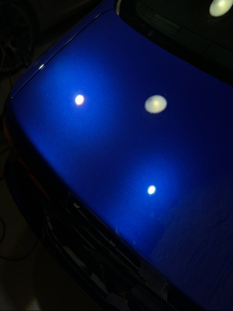

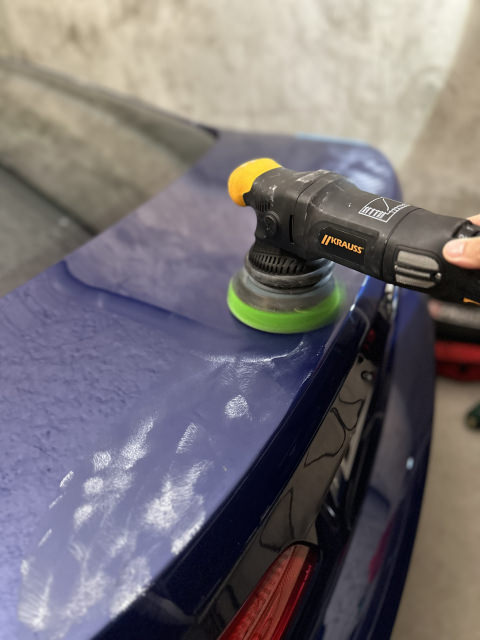

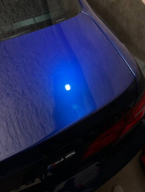

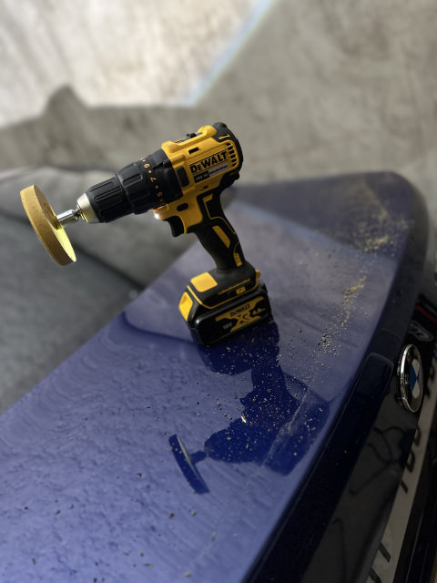

  • J’ai profité du jour férié ici pour faire un nettoyage en profondeur de la belle plus quelques bricoles. Nettoyage, retouches au polissage des zones qui avaient besoin d’être rafraîchies. Le debossele
  • Voilà elle est de retour ! Premier constat, le rendu est superbe, entre une hauteur de caisse plus basse et le carrossage … 😍 Au démarrage c’est moins en mode cochon. Retrouver deux catas sur les quat

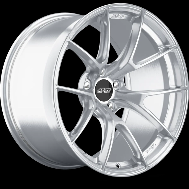

Pour les jantes j’ai craqué sur les Apex VS-5RS. À cet instant je suis en réflexion sur le choix des dimensions et surtout la monte pneumatique.
Idée de départ : 19x9,5 ET22 pour l’avant et 19x10,5 ET25 pour l’arrière. Ca semble un bon choix pour gagner en look sans devoir poser des cales de goret. Dans l’idéal j’aimerais ne pas devoir en installer ou alors du 5mm voir 10mm max max max !!
Si les calculs sont corrects l’avant sortira de +15mm comparé à une jante 359M et +6,5mm à l’arrière.
Je pensais monter du 265 devant et 285 derrière. Histoire de faire +0,5” en largeur de jante et + deux tailles en largeur de pneus.
L’idée de monter du 255 devant aurait permis de faire une monte similaire à une GTS mais le flanc sera trop tendu et je déteste 🫣
Vous avez des avis/conseils ?
Effectivement le montage 19X9.5 ET 22 / 19X10.5 ET22/25 est parfait pour ne pas mettre de cales et tu seras à fleur d'aile.
Je resterais sur les tailles de pneumatiques d'origine pour ma part......pour la MAJ du 241E c'est une bonne de le faire 🙂 perso, j'ai trouvé la voiture plus réactive après l'injection de la Map.
J’aurais souhaité conserver la monte d’origine mais ça va vraiment faire flancs tendu et j’ai regardé des images de jantes/pneus pour avoir une idée.

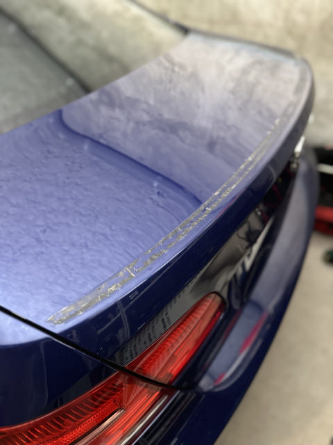

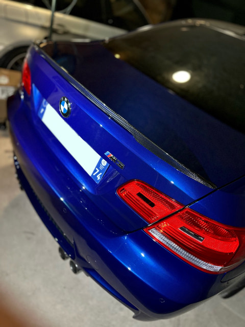

Semaine dernière j’en ai profité pour préparer le terrain pour l’arrivée du spoiler M performance.
oui c'est bien sans 😃
il y a 20 minutes, krouny a dit :
Meilleur aéro 😅
En V-Max elle prend +2 km/h 🫣
Il y a 5 heures, krouny a dit :
Sans, ça ressemble à une Nana sans fesses.....
Modifié par Start 67
il y a 4 minutes, Start 67 a dit :
Sans ça ressemble à un Nana sans fesses.....
Très belle métaphore 😅
la mode des fesses ...proheminentes

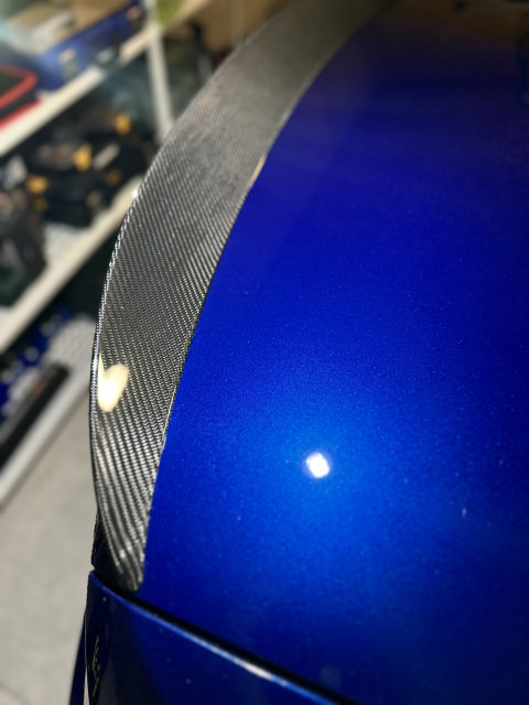

Voilà c’est monté. Pour faire le râleur je dirais que j’ai collé le double face un peu trop à fleur du coup il se voit un peu à certains endroits … 😬 (sur la partie inférieure au dessus du logo BMW)

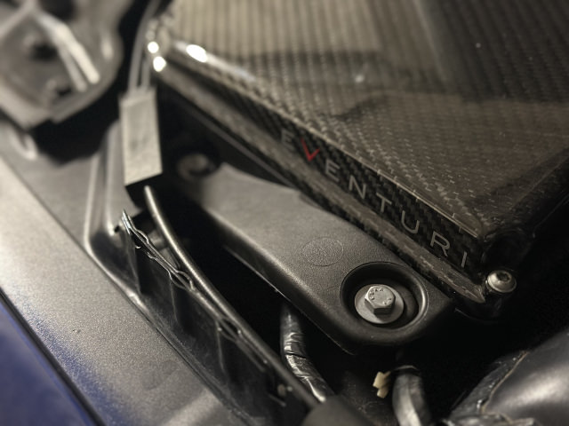

Jai enfin reçu la visserie de la boîte à air. Il en en manquait deux pour fermer le couvercle. Et j’avais deux vis trop courte qui semblent avoir été meulé (celles qui maintiennent la boîte a aire sur deux petits Silentblocs. Bref c’est de l’histoire ancienne.

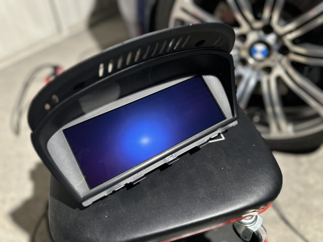

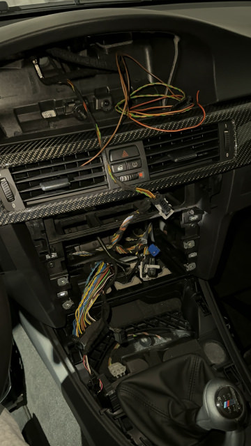

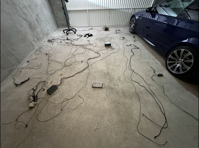

Jai attaqué le retrofit CCC -> CIC. Malgré un nombre impressionnant d’infos sur internet c’est assez flou. Pour l’installation de l’écran, le bloc radio et la commande ça reste assez sommaire. Mis à part une modification du connecteur de l’écran tout le reste tombe au bon endroit.
En revanche c’est la Combox qui va me demander des nerfs solides. Le retrofit est très simple si la voiture est pré-équipé bluetooth. Ce qui n’est pas le cas de la mienne. Je vais donc devoir connecter la boucle MOST, tirer les fils du micro et de l’antenne Bluetooth. Par chance j’ai récupérer sur la donneuse tout l’équipement et faisceau complet. Donc logiquement il ne me manque rien … logiquement 😅 (attention âme sensible s’abstenir 🫣🤣)
Le plus dur a été pour le moment de dissocier faisceau « radio/audio » du faisceau complet de la voiture surtout quand c’est pas toi qui l’a retiré de la voiture donneuse. Ensuite j’ai séparé le système amplifié du reste car la mienne a un système de base. Après ça j’y vois plus clair. Maintenant reste plus qu’à installer 🫣

Ben écoute comme je disais seul le connecteur d’alimentation de l’écran nécessite de changer le connecteur (retirer les pins de l’ancien et le positionner dans le nouveau) le câble de connexion écran vers unité est différent donc faut juste une nouveau.
à partir de la le CIC fonctionne sans problème.
Le plus compliqué c’est l’ajout de la combox en étant pas pré équipé Bluetooth.
Cette histoire de boucle MOST (fibre optique) c’est nouveau pour moi je m’y perds un peu. Et manque de chance personne n’a installé de combox en ayant rien au départ … donc je galère pour les infos. Ça va être pas mal d’impro, des heures et du cassage de tête 🫣

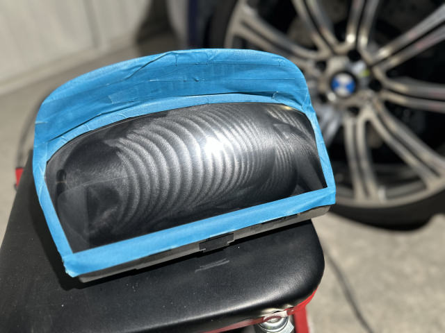

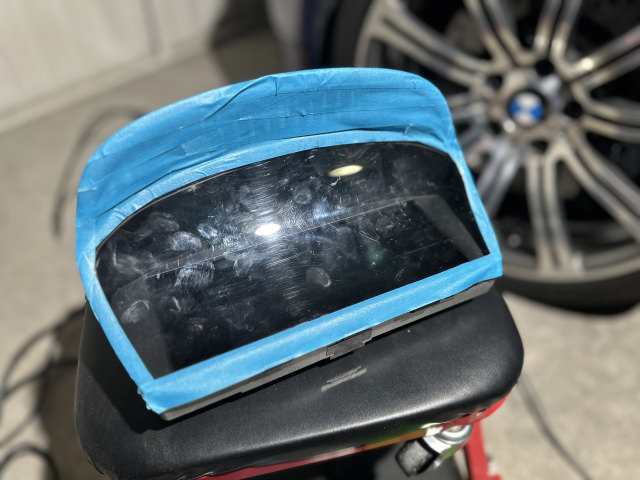

Petite rafraîchissement pour cette protection écran qui avait bien souffert 😅
